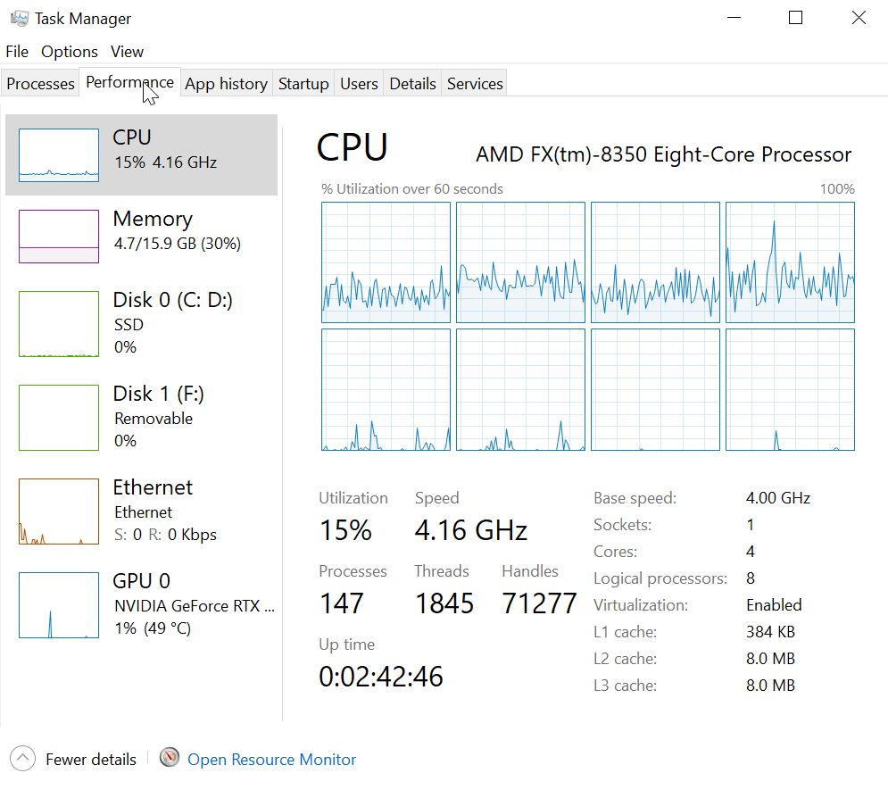

von Hansi (Gast)
laut CPU Auslastungs Grafik scheint es, als ob 4 Kerne an der Aufgabe
schuften, kann das sein? Die Runtime verwendet insg. etwa 11-12% von den
angezeigten 15%.
Der PC hat eine SSD, also kein Flaschenhals dort.

von Irgend W. (Firma: egal) (irgendwer)
> angezeigten 15%.
Da wird nur aus Termischen gründen zwichen vier Kernen gewechselt. Von
der auslastung her ist es aber nur ein Kern der mit maximalleistun
läuft. Das passt ja auch zu deinem Programmcode. Du hast ja dort nichts
drin um die Arbeit auf mehrere Threads zu verteilen.
Such z.B. mal nach "multithreaded sorting c++"

von Dirk B. (dirkb2)
Εrnst B. schrieb:
> Dirk B. schrieb:
>> Was steht denn bei deinem Programm unter dem Reiter „Processes“ bei CPU
>> Auslastung?
> ist doch völlig egal. Das Programm ist, wie oben schön vorgerechnet
> wurde, aufgrund des ungeeigneten O(n²)-Algorithmus um einen
> Faktor >10000 langsamer als es sein müsste.
> -> Sinnvolle Datenstrukturen verwenden (STL-Container können helfen),
> und schon verpasst du das Teil im Taskmanager komplett, wenn du im
> falschen Moment blinzelst.
Es ging darum, dass das Programm den Prozessor nicht zu 100% auslastet -
da wäre ungünstiger Code (sofern kein IO benutzt wird) ja vorteilhaft.
Das Programm kann - da ohne Threads - auf einem 8 Kern Rechner ja nur
maximal 12,5% CPU Auslastung machen.
Wenn es 10% macht ist es ja auch ok.

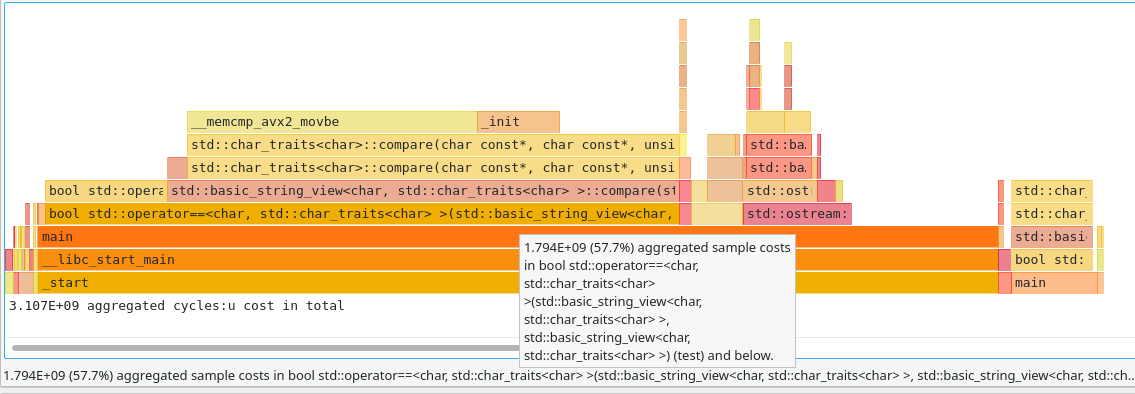

von Sven B. (scummos)
Wie immer gilt: nicht herumraten, erstmal einen Profiler verwenden.
von Frank M. (ukw) (Moderator) Benutzerseite
> verwenden.
Profiler messen Dauer/Anzahl von Funktionsaufrufen. Der nützt Dir gar
nichts innerhalb der while-Schleife.
Außer es wird jeder Stringvergleich in C++ in eine externe Funktion
ähnlich zu strcmp() münden. Das bezweifele ich aber hier.
Also z.B. perf annotiert einzelne Assembly-Instructions mit einem
geschätzten Gewicht. Mag sein, dass das nicht jeder Profiler kann, aber
möglich ist es definitiv.

Die CPU langweilt sich offenbar nur deshalb, weil sie aus vielen Kernen
besteht, von denen nur einer genutzt werden kann und die anderen
Däumchen drehen.

mh schrieb:
> Vorsicht! Auf deinem Rechner ist das Vergleichen der Strings der
> Flaschenhals. Das mag auf einem Rechner mit DDR3 und unbekannter SSD
> anders aussehen...
Denkbar. An der rohen I/O-Performance der Platte kannst du allerdings eh
nicht viel schrauben, und das CPU-Profile wird auf den meisten Rechnern
relativ aehnlich aussehen.

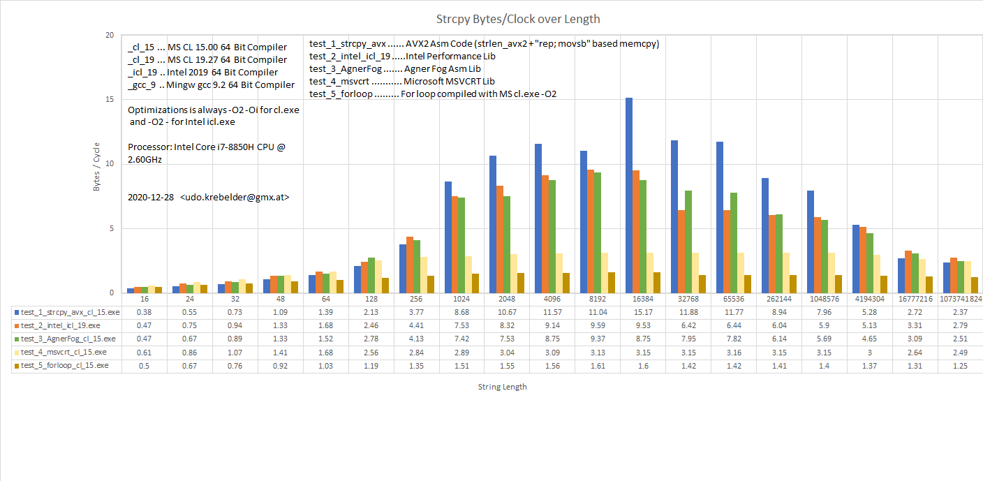

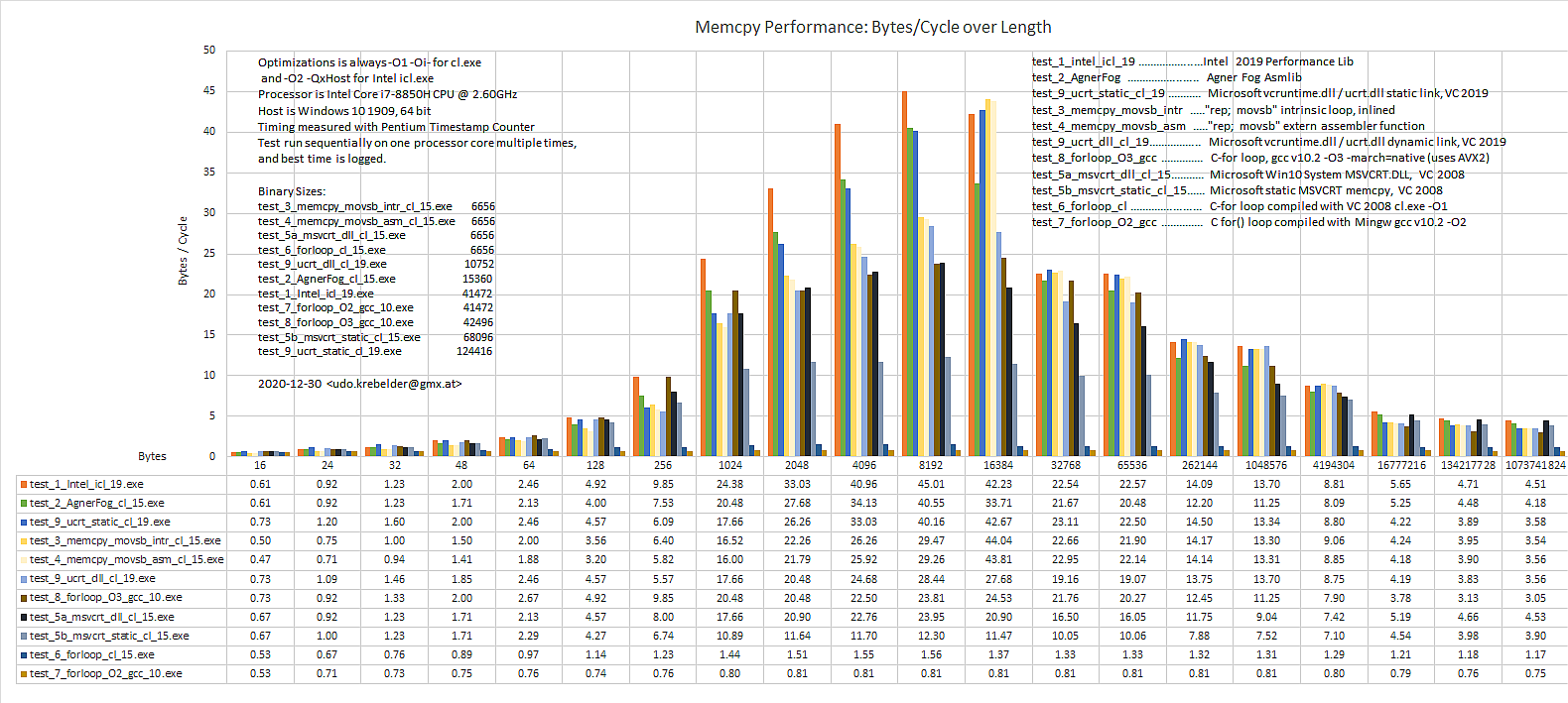

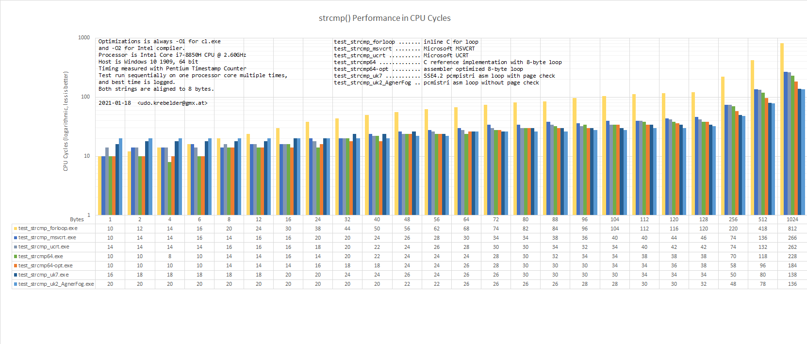

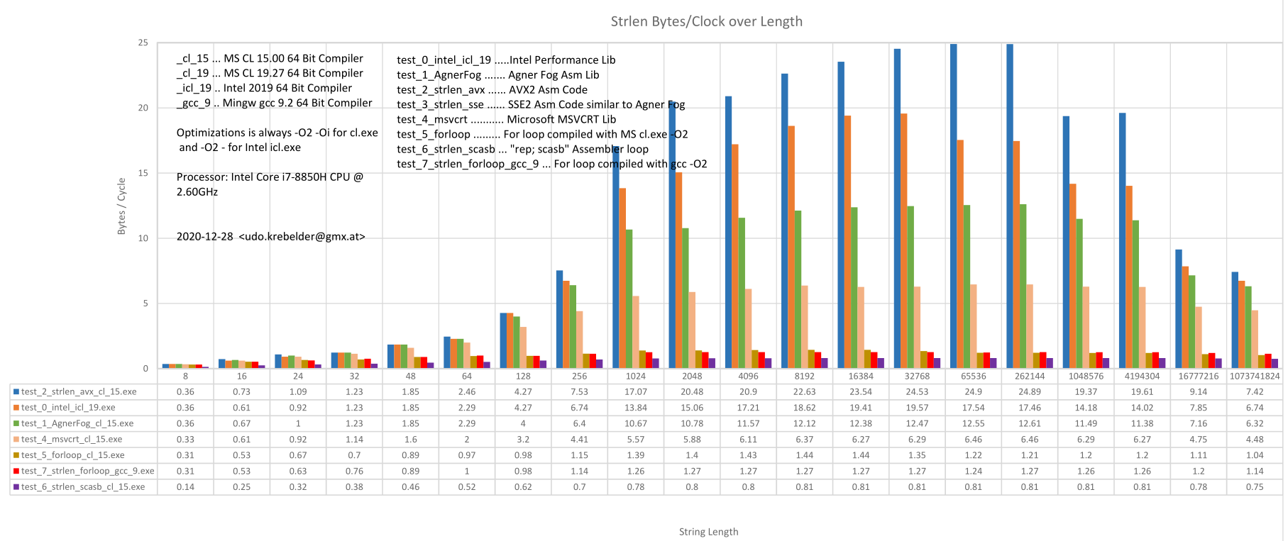

Noch ein Benchmark Update.
Ich habe versucht, die inzwischen geposteten Programme einzubauen.
Leider haben nicht alle compiliert (VS 2019).
Perl und Python schlagen sich gut, und Rust ist ganz vorne dabei.
Lua ist etwas abgeschlagen.
Ich bin eigentlich ziemlich Baff, wie schlecht sich C++ schlägt.
Mag sein, dass die IO Lib unter Win10 schlecht ist...
Damit die Skriptsprachen und die Hash/Sort Algorithmen
gegenüber den Brute-Force N^2/2 Algorithmen
eine bessere Change haben, verwende ich jetzt längere Felder mit 10 und
100 Zeichen. Damit steigen die Kosten pro Vergleich.
Die Felder werden jetzt auch zufällig generiert,
daher gibt es viel mehr doppelte Werte und kleinere Ausgabefiles.
Der Windows Native Code verwendet jetzt AVX2 optimierte
Blockoperationen, und hat noch mal zugelegt.
Es gibt auch eine Version, die Hashes verwendet,
das bringt besonders bei kurzen Keys viel.
Bei längeren Keys kostet die Hash Berechnung viel Zeit.
Allerdings ist der Hash Key sehr einfach.

Ich habe 2 Stunden mit deiner C# Version herumgespielt,
aber das Ding kompiliert bei mir einfach nicht...
Selbst nachdem ich VS neu installiert habe, mit dem .NET 5 von
deinem Link.
Es kann aber sein, dass ich da irgendwo ein Problem mit dem Rechner
habe.
Kannst du da ein exe posten, oder ein Skript?
Mit deiner C++ Version komme ich leider auch nicht klar...
Unter Win10 gehts, aber WSL2 Ubuntu hat nur g++ 7.5.0,
und da gibt es nur -std=c++17, das scheint nicht zu reichen.
Ich poste den Source Code in Kürze, die AVX magic findet aber nur
in den strchr, memcpy, memset und memcmp Funktionen statt, und
die sind unter Linux sowieso top.
Der Trick besteht darin, nicht einzelne Bytes anzuschauen, sondern
immer Blöcke mit den optimierten Funktionen zu verarbeiten,
so wie im zweiten C Code von foobar.

Hier noch die Ergebnisse mit unterschiedlichen Hash Funktionen.
Die Agner Fog Asm Lib ist etwas schneller als meine auf Grösse
optimierten Funktionen.
Die MS UCRT schlägt sich auch sehr gut, und
hängt die ältere MSVCRT um einen Faktor 2 ab.
larson = Hash von Paul Larson
KR = Hash von Kernighan Ritchi Buch
X17 = einfacher Versuch mit Loop unrolling
HW = Intel Hardware CRC32
Simple = Otpimaler Hash für die Testdaten
Agner = Agner Fog ASM memcpy, memset, memcmp, strstr
winobj = Meine memcpy, memset, memcmp, strchr
ucrt = Microsoft VS2019 runtime

Ich habe dir ein paar Bilder angehängt mit Performance Tests.
Die neuere Ucrt hat ein paar ziemlich gut optimierte Funktionen
drinnnen.  Besser geht fast immer, aber die Systeme nähern sich an.
Der MS compiler macht auch sehr kompakten und schnellen Code.
Aber fette Binaries und unlesbaren Code und kranke Benutzerkonzepte hast
du da wie dort.
