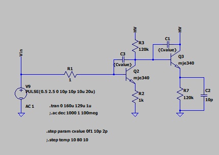

Ich möchte nicht die ganze Schaltung zeigen. Hier eine Testschaltung.
Mir ist klar dass so nicht temperaturstabil usw. arbeitet. Es geht nur
um den Test. C2 soll der Tastkopf sein.
Die Simulation zeigt, dass ich auf eine Risetime von 800ns kommen sollte
wenn C1 und C3 = 0F sind. Gemessen sind es 2,2us. Das entspricht ca. 4pF
für C1 und C3. 8pF waren vorhin doch etwas hoch angenommen.
In der Messung ist es ein fliegender Aufbau. Ohne GND Plan usw.
von Falk B. (falk)
Naja. Was soll das werden? Q2 arbeitet als Konstantstromquelle und
Pegelwandler. Aber 120k Basiswiderstand sind nicht so dolle. Wo soll
denn der Strom für die Ansteuerung von Q1 herkommen?
Bau eine GESCHEITE Ansteuerung für Q1, z.b. mit einer echten
Konstantstromquelle mit vielleicht 1-2mA, die an HV hängt. Die kann man
dann auch problemlos mit einem NPN auf Masse kurzschließen.
150V/us sind nix Wildes, eher langsam. Soll das definiert so langsam
schalten oder schaffst du nicht mehr?

Vermutlich ist Dir klar, daß C1 und C3 mit der Verstärkung der
jeweiligen Stufe multipliziert zusätzlich eingehen? Miller-Effekt. Ob 4p
oder 8p macht da große Unterschiede. Da spielen LP-Kapazitäten
vergleichsweise kaum eine Rolle.
Leider sind die Datenblätter zu den MJE340/350 sehr sparsam was
Kapazitäten angeht. Hat vielleicht seinen Grund, das sind nicht gerade
schnelle Schalttransistoren.
Wieso setzt Du für Q3 nicht einen schnelleren Typ ein?
von Mohandes H. (Firma: مهندس) (mohandes)
Falk B. schrieb:
> Aber 120k Basiswiderstand sind nicht so dolle. Wo soll denn der Strom
Das hatte ich übersehen. Wie soll sich die Kapazität umladen?

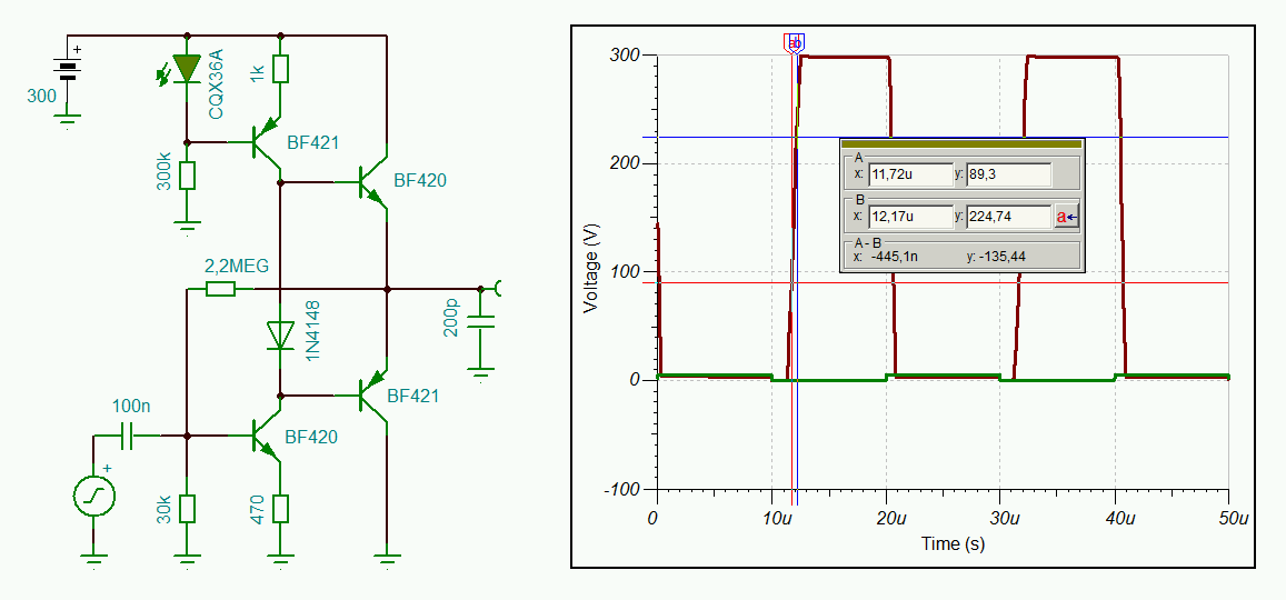

von Elliot (Gast)
Schade, daß du die Schaltung nicht zeigst.
Ich hab mal eine angehängt, die ich mal fast identisch gebaut hatte. Die
langsamere steigende Flanke macht etwa 300V/µs, der Ruhestrom der
Treiberstufe ist 2mA, die mittlere Verlustleistung demnach 300mW je
Transistor. Die Endstufe ist ohne Ruhestrom, Pulsströme etwa 100mA bei
Umladung der 200pF mit der gezeigten Geschwindigkeit. Die Schaltung
wurde absichtlich mit 0/5V übersteuert, um die SlewRate zu zeigen. Der
Arbeitspunkt liegt bei ca 150V Ruhespannung am Ausgang.
Auf die Diode kann man ggfs. verzichten, oder noch eine Schottky in
Reihe schalten, je nach Anforderungen an die Übernahmeverzerrungen.
Also sind die MJE340/350 eher 'geschossen'? Vermutlich hast Du nach
Transistoren mit Uceo = 300V gesucht. Bei einer Last von 120k/10p
braucht Du aber nicht solche 20W-Boliden in TO-126. Die sind eher auf
hohe Spannungen bei größerer Last getrimmt als auf geringe Kapazitäten
bzw. Geschwindigkeit.
Schau lieber in Richtung BF420/421 o.ä. wie Elliot oben geschrieben hat.

von Daniel S. (daniel_s)
Ich hab jetzt verschiedene Transistoren bekommen und getestet.
Die MJE340 von ON Semi waren sehr langsam. Die hatten eine ziemlich
große CJC. Die MJE von STM waren etwas besser. Die KSC3503/KSA1381 sind
nochmal um einiges schneller.
Mit den KSC3503/KSA1381 passt nun die Anstiegszeit.
Danke für die Hilfe.
