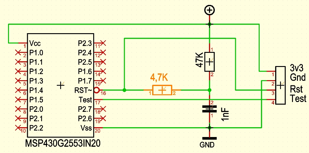

von Gerald K. (geku)
Aldo R. schrieb:
> Benötige ich für SPW noch irgendwelche Pullup oder Pulldown so wie beim
> JTAG interface (RST zu Vcc)??
Ich habe zusätzlich zur Empfehlung von TI einen 4,7k Widerstand zwischen
dem RC-Resetglied und dem MC Eingang RST geschaltet.
GRUND : ohne diesen Widerstand wird das SPY-BI-WIRE Signal vom
Launch-PAD verzerrt.
Wird die eigene Schaltung selbst versorgt, dann sollte auf die
Verbindung  Vcc (3,3V) verzichtet werden. Siehe
https://www.mikrocontroller.net/attachment/516102/AL2G4-D_mit_LaunchPad.jpg
Die Versorgungsspannung sollten aber möglichst gleich sein.
von Aldo R. (aldorain)
Dankeschön,
Zum verständniss:
Du redest von dieser empfehlung ?? [Page 22]
https://www.ti.com/lit/ug/slau278ah/slau278ah.pdf?ts=1620575622657&ref_url=https%253A%252F%252Fwww.google.com%252F
Mit ähnlich verstehe ich auch, wenn der uC mit zwei vollen NiMh-Akkus
versogt wird sprich ~2,8V. Genügt das?
Vielen Dank
Dann mache ich mich bald daran um loszulegen.

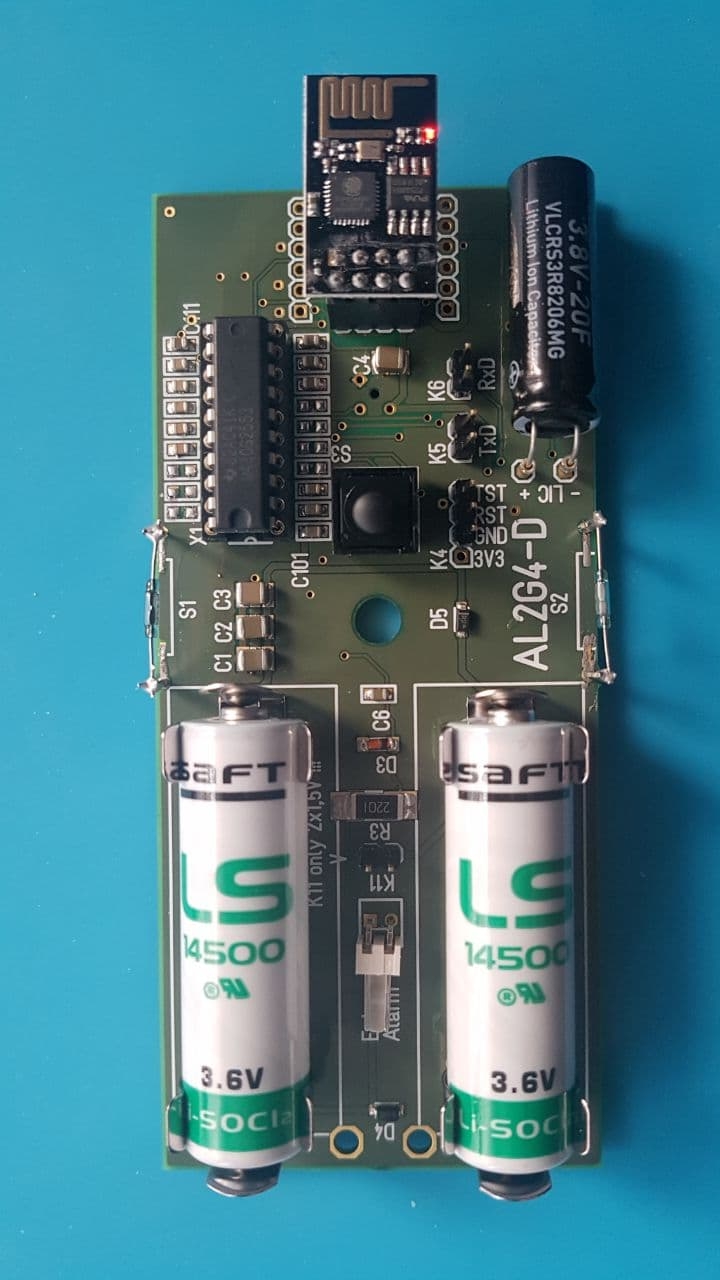

Haar genau.
Mit "ÄHNLICH" verstehe ich, dass keine Ausgleichströme >=2mA über die
MC-PINs fließen und die Logikpegel (siehe Datenblatt) eingehalten
werden.
Zur Sicherheit würde ich in die RST und TEST Leitungen Schutzwiderstände
schalten, die den Ausgleichstrom unter 1mA halten.
Kritischer wird es bei entladene Akkus, da wird der Spannungsabstand
größer.
Auf der sicheren Seite liegt man, wenn man das Launchpad nur zum Flashen
nimmt. Dann kann man den Schalter S1 zu d Akkus offen lassen und den MC
über die vierte Leitung 3v3 vom Launchpad versorgen. Vor dem Schließen
des Schalters S1 zieht man alle Leitungen zu Launchpad.
Welche Akkus werden verwendet? Wie sieht der Spannungsbereich zwischen
voll geladen und leer aus?
Ich verwende entweder eine Li-Primärzelle LS14500 mit 3,6V oder zwei in
Serie geschaltete Alkali Primärzellen mit 2x1,5V.
Mit einem 20F LIC (Lithium Ionen Kondensator) stabilisiere ich die
Spannung durch Reduzierung des Innenwiderstandes der Versorgung.
Mit zwei parallelen LS14500 kann ich den Melder ca. 3/4 Jahr betreiben.
PS: der MSP430G2553 hat auch einen internen Oszillator, da kann man auf
den Quarz verzichten.

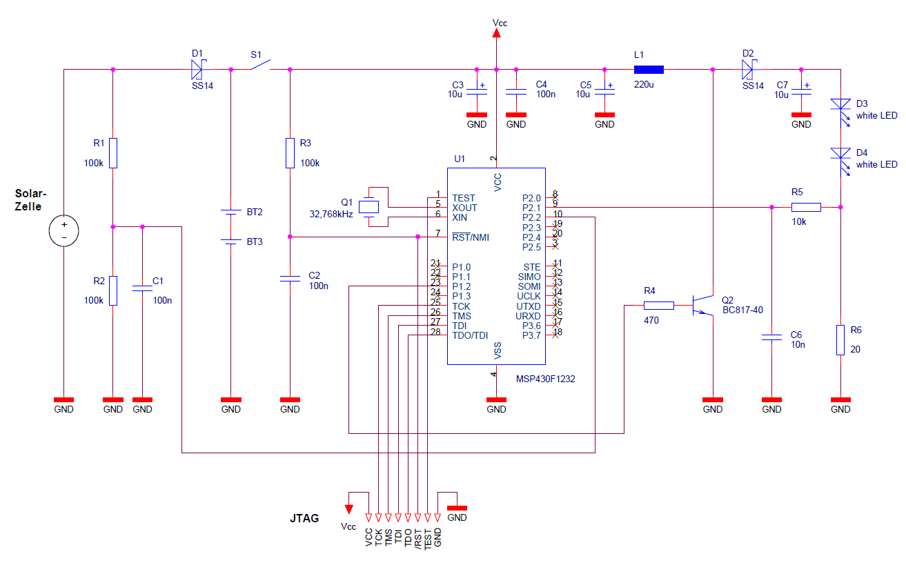

Jetzt habe ich auch einmal ein Schematic erstellt:
Bin hier auf den richtigen Dampfer unterwegs, oder übersehe ich hier was
Grundlegendes?
Bzw:
1) Kann man die Schottkeydiode (D2) weglassen?
2) Den Widerstand (R8) weglassen? (Weil der ADC ist ja hochohmig)
3) Widerstand (R9) viel kleiner auslegen, ich dachte so gegen 1 Ohm.
Hängt davon ab welche Sperrspannung die Fotozelle aushält. Sie muss die
Spannung der Akkus  wiederstehen, dann kann man auf  D2 verzichten.
Ja
Ja
1 Digit = 3mV an 1 Ohm sind 3mA Ledstrom (Maximalwert: 3A) ,
1 Digit = 3mV an 10 Ohm sind 0,3mA Ledstrom (Maximalwert: 300mA), ......
wie groß ist der Strom durch die LEDs?
Aldo R. schrieb:
> Das verstehe ich jetzt nicht ganz so?
> Wie kommst du darauf, dass 1 Digit = 3mV ist??
Wenn die Referenzspannung des MSP ADCs auf 1,5V eingestellt ist, dann
wird bei 1,5V Eingangsspannung (100%) der Messwert 1023 erzeugt. Die
kleinste Spannung, die den Messwert 1 erzeugt ist 1500mV/1023= 1,5mV
(und nicht 3mV, sorry habe mich verrechnet)
Aldo R. schrieb:
> Bzw dachte ich, das der Strom durch die 2 LEDs rund 9mA betragen soll.
Wenn der Strom 9mA betragen soll, dann fallen am 1 Ohm Shunt 9mV ab. Bei
1,5mV Auflösung würde der ADC den Wert 6  ausgeben. Man liegt am Anfang
des Messbereiches (0..1023) des ADCs.
Ah ok, das mit der Referenzspannung wusste ich nicht.
Das heißt nach Adam rieße sollte der Widerstand R9 hochohmiger sein.
sprich ~120Ohm. ADC gibt dann den Wert 720 aus.
Kann man für jeden ADC eingang unabhängig die Referenzspannung
auswählen. zwischen 1,5V und 2,5V?
Denn bei der Spannungsmessung von der Solarzelle wäre eine
Referenzspannung von 2,5V ideal.
Und bei der Spannungsmessung für die Akkus brauche ich noch einen
Spannungsteiler mit 2x 100 KOhm. und demzufolge eine Referenzspannung
von 1,5V.
Quelle:
https://www.ti.com/lit/ug/slau144j/slau144j.pdf?ts=1620647522132&ref_url=https%253A%252F%252Fwww.ti.com%252Fproduct%252FMSP430G2553
"Softwareselectableon-chipreferencevoltagegeneration(1.5V or2.5V)"
120 Ohm werden zu hoch sein, dann fliest zu wenig Strom durch die LEDs,
der Wirkungsgrad ist zu dem sehr schlecht . 10 Ohm sind ein guter
Kompromiss. Der Strom muss schließlich nicht genau sein, es steht mehr
der Wirkungsgrad im Vordergrund.
Der MSP430 hat nur einen ADC und eine Referenzspannungsquelle. Die
Analogeingänge werden mit einem Analogmuliplexer auf diesen ADC
umgeschaltet. Es kann nur eine Messung nach der anderen durchgeführt
werden. Natürlich kann die Referenzspannungsquelle für jedem Messung
umkonfiguriert werden.
Entscheidend, ob die Referenzspannungsquelle mit 2,5V verwendet werden
kann, ist die Höhe der Versorgungspannung. Die Referenzspannungsquelle
kann man sich grob als Zenerdiode mit Vorwiderstand an der
Spannungsquelle vorstellen. Die Stabilisierung funktioniert um so besser
je größer der Abstand zwischen Versorungsspannung und Referenzspannung
ist. Wenn die Versorgungspannung gleich der Referenzspannung ist, dann
funktioniert Referenzspannungsquelle nicht! Außer die interne
Referenzspannungsquelle wird über eine Ladungspumpe
(Spannungsverdoppler) versorgt, was nicht der Fall sein dürfte.
Die minimale Spannung der Akkus liegt sogar unter 2,5V, oder?
> von 1,5V.
Ja.
Mit dem 1:1 Eingangsteiler erhöht sich der Meßbereich auf die doppelte
Referenzspannung, als auf 3V. Das passt.

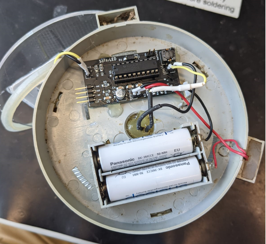

So nach langen hin und her, wollt ich noch einmal ein kurzes update über
den Stand zeigen.
Es war ja schon vom Stefan, von Anfang an frei zugänglich deshalb sollte
es jetzt auch so sein:
"Alle Dateien sind im Anhang, KiCAD Project und CodeComposerStudio
Project"
Die Version V1 habe ich nicht mehr weiter verfolgt, da meine Fähigkeiten
zum Microkontroller-programmieren nicht gerade rosig sind ;)
Beitrag: Beitrag "Aufwärtswandler auslegen"
Dann habe ich schnell umgeschwenkt und einen fertigen LED Booster
verwendet (Version V2), dass lässt sich alles leichter programmieren.
Der größte unterschied ist dabei auch das ich die 3 LED parallel
geschaltet habe.
Die Bestelllinks zu den Bauteilen, sind auch im KiCAD Projekt (Farnell)
Über die Effizienz kann ich nicht viel sagen, da man sicher vom Code des
MSP430 mehr herausholen lässt, bzw will ich lieber nicht nachmessen :D
Nur weiß ich nicht wie man das besser machen kann, da bräuchte ich
jemanden der mich da durchführt.
Vielleicht kann jemand die Projekt dateien gebrauchen, bzw weitermachen.
Der erste Test am PCB steht aber auch noch aus.

Wirkungsgrad beläuft sich auch bei 2,67V Eingangspannung von den Akkus:
120mW / ( 2,67V * 56mA) ~= 80%

Gut gemacht!
Die Stromregelung erfolgt über eigenes IC zxcs310e5ta. (Schnelligkeit)
Die Steuerung dieses ICs über den MC. (Komplexität)
**Gute Arbeitsteilung** im embedded System.
Wichtig ist, dass die halbe Referenzspannung (1,5V) verwendet wird.
Gut ist, dass die Spannungsmessungen bei Belastung durch geführt werden.
Bei größerer Stückzahl gibt es pin-kompatible MSP430G2553 Varianten mit
wenige RAM und FLASH und daher geringerem Preis. Downsizing auf
MSP430G2153.
Wie groß ist der Ruhestromverbrauch?
Wie lange dauert es bis bei anhaltender Dunkelheit der MC ausfällt?
Warum wurde kein NMOS-Fet anstelle des Transistors genommen? (besser
Wirkungsgrad)
Bin gespannt auf Langzeiterfahrungen. Haltbarkeit der Akkus,
Dauerbetrieb (Thema Watchdog), Anlauf bei Unterspannung ...
