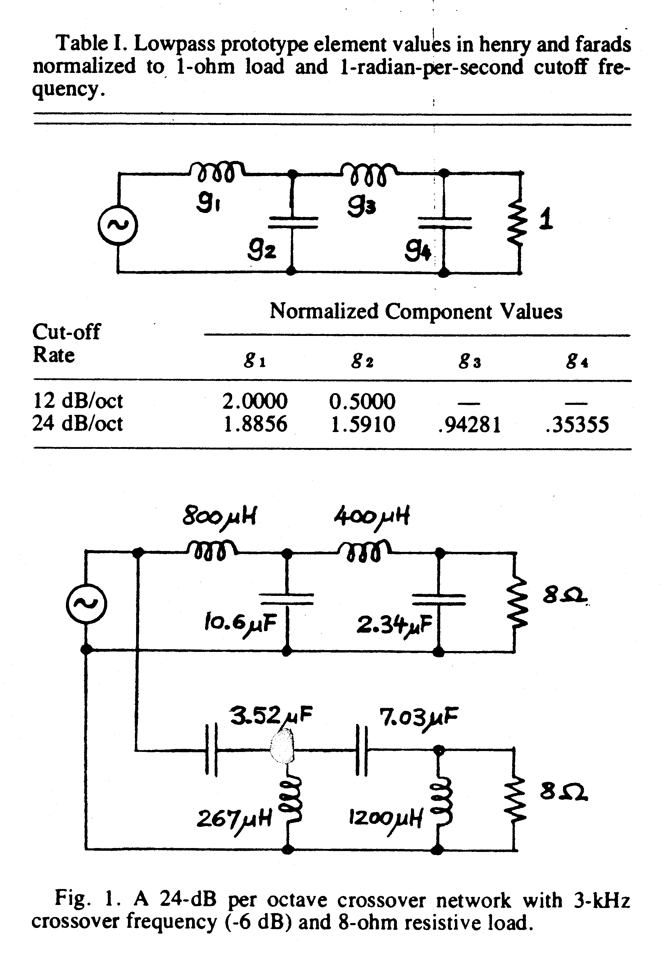

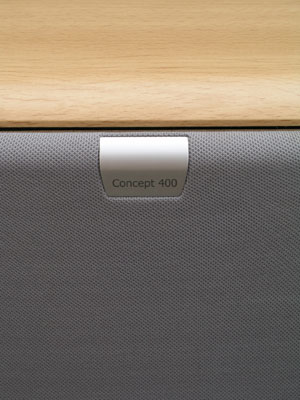

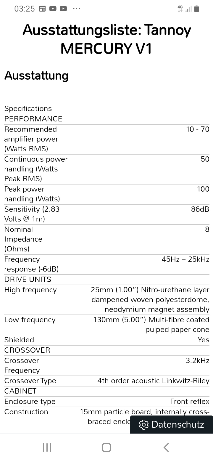

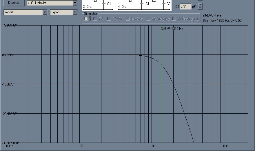

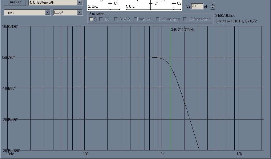

Ich habe so 2 Weg Lautsprecherboxen. Da würde ich gerne mal die
Schsltung der Frequenzweiche sehen. Soll 4th order sein, siehe
Screenshot. 4th order d.h. das wären pro Zweig 4 Energiespeichernde
Bauteile. Ganz schön aufwendig. Früher zu meiner Zeit hat man gesagt "um
Gottes Willen, nicht mehr als 6dB pro Oktave". Hat mal jemand einen
Schaltplan für so eine passive Frequenzweiche 4er Ordnung?
Die Weiche vierter Ordnung dürfte eine Reihenschaltung aus zwei mal
zweiter Ordung sein. Anbei ein paar Links, aber vierte Ordung ist nicht
dabei.
https://www.elektroniktutor.de/analogtechnik/lsprfilt.html
http://www.jobst-audio.de/tools-frequenzweiche/frequenzweiche
https://www.hifi-studio.de/ratgeber/frequenzweichen/

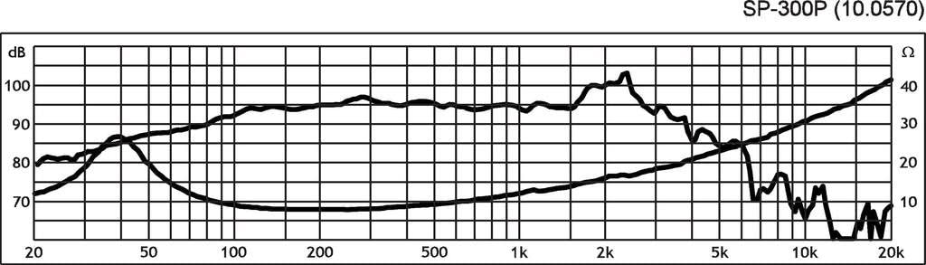

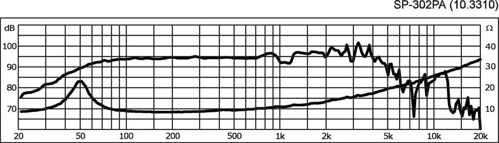

Ein 125mm Tieftöner is a bissel mickrig, nicht?
Aber wenigstens gibts ein Specht-Loch.
Und drinnen vielleicht sogar ein schönes Vogelnest ??
Schwingspuleninduktivität (Le) ist eine Annahme.
Die Weiche selbst bei 3,2kHz-2-Weg kostet in Visaton-Luftspulen und
Bipolar-Kondensatoren etwa 25,- (?). Für MKP auch noch ein paar
Zerquetschte drauf..
In Summe ein finanzielles Fiasko ohne Ende.
Aufgrund! der bereits enormen Überhöhungen (ist so bei höheren
Filter-Ordnungen) muß zumindest noch eine EQ-Schaltung verbaut sein mit
-8dB Absenkung im offensichtlichen Bereich. Gggf. auch noch ein 12-24dB
Hochpaß für den Tieftöner, damit er nicht aus der Box hüpft. Ggfs. auch
noch Impedanzglättung ...

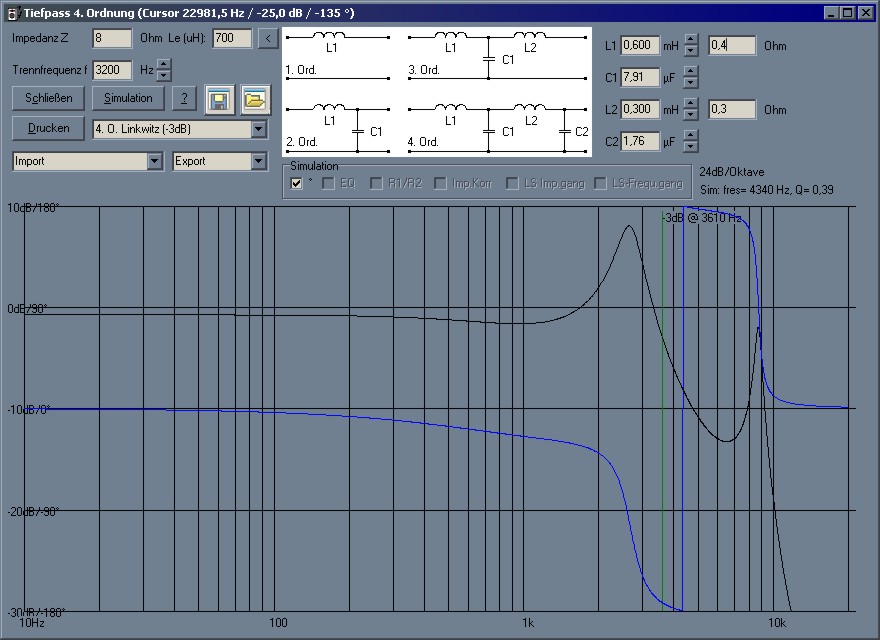

Ich habe auf Wikipedia nur gefunden, das Linkwitz Riley 4er Ordnung zwei
Butterworth zweiter Ordnung hintereinander sein sollen. Da sie an der
Übergangsfrequenz nun 6dB Dämpfung haben, addieren sich die Signale von
Tiefpass und Hochpass nahtlos.
Ich rechne nur mit einer großen Anzahl von Bauteilen, 2 Induktivitäten
und 2 Kondensatoren für den Tiefpass, für den Hochpass nochmal das
gleiche.
Hat jemand mal eine durchgerechnete Schaltung?

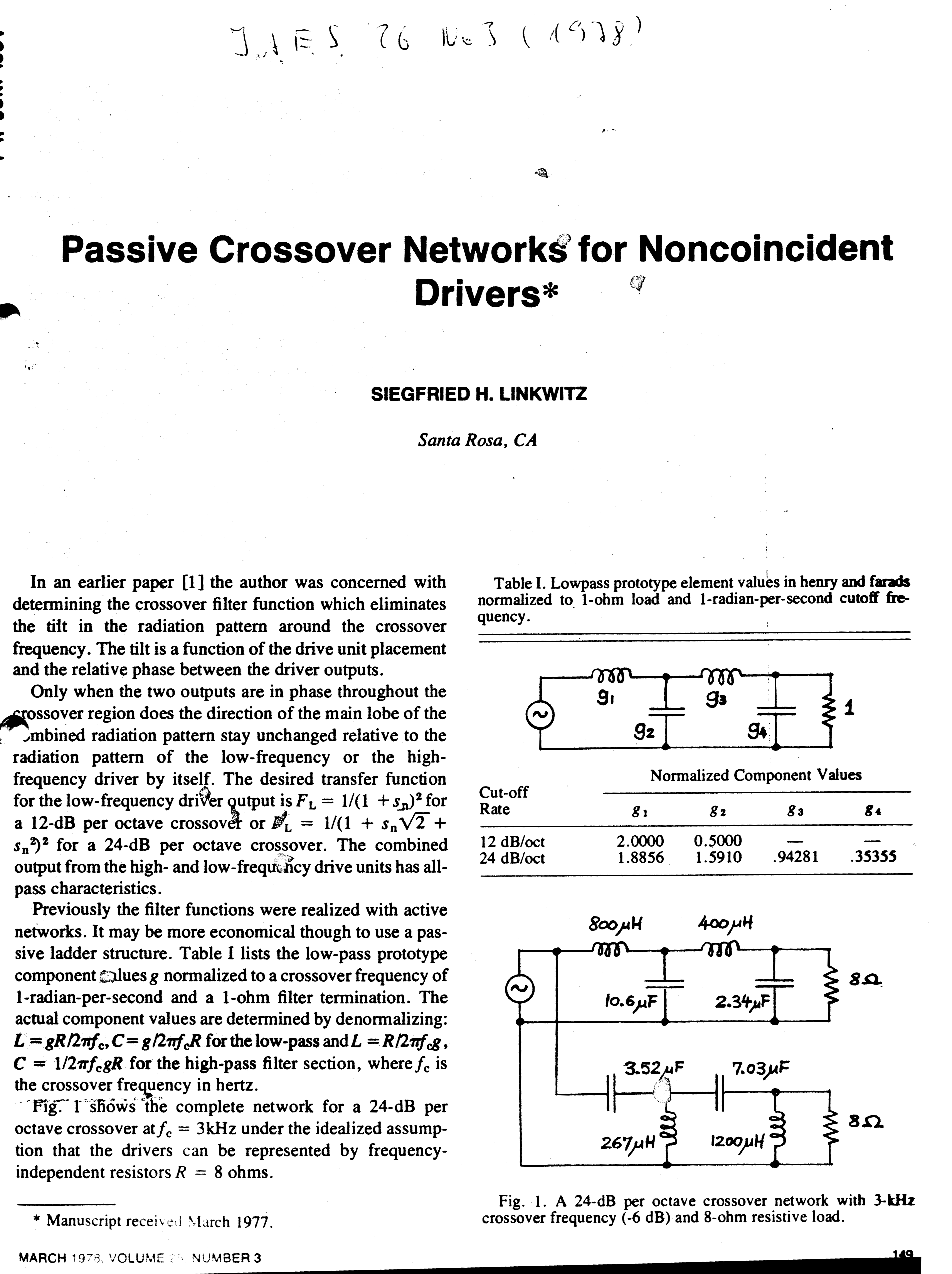

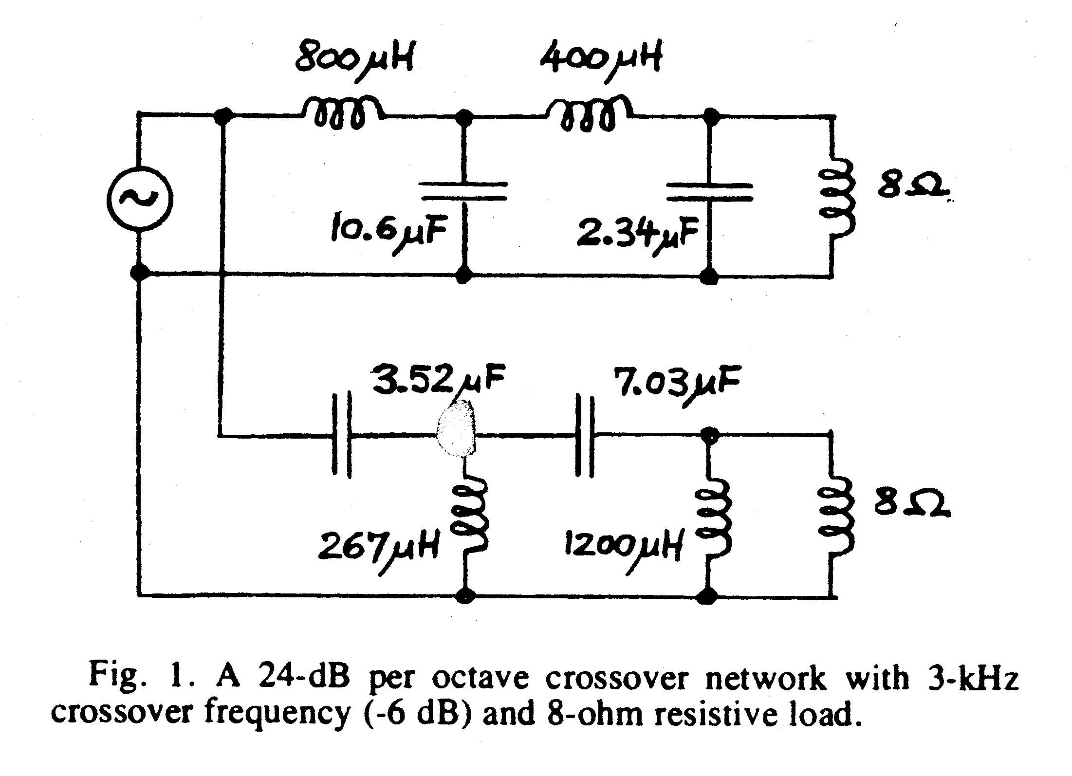

von ths (Gast)
Siegfried Linkwitz hat sich in mehreren Artikeln im JAES zu der Thematik
geäußert, sowohl ausführlicher über die Theorie und über aktive
Frequenzweichen als auch etwas knapp über passive Frequenzweichen. Ich
selbst habe ca. 1985 eine Zweiweg-Box mit LR Filtern 4. Ordnung gebaut.
Funktioniert heute noch, der Schaltplan ist leider nicht mehr
auffindbar.
Die Schaltung im Anhang ist aus:
JAES 26 No. 3 (1978): Siegfried H. Linkwitz: Passice Crossover Networks
for Noncoincident Drivers.

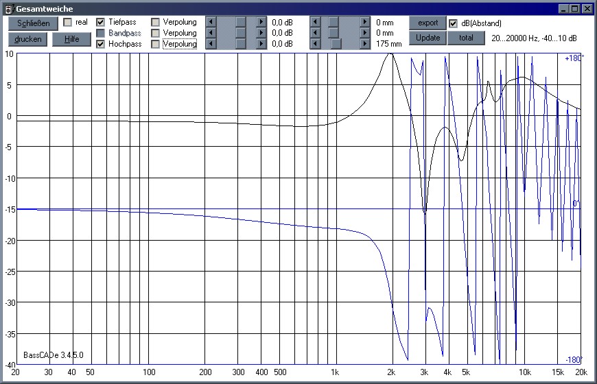

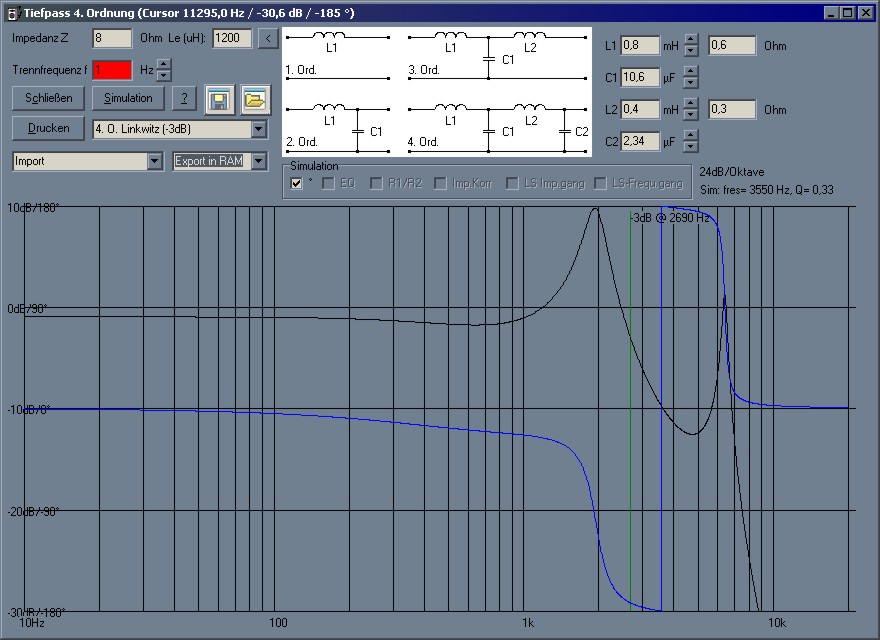

von Rudi Ratlos (Gast)

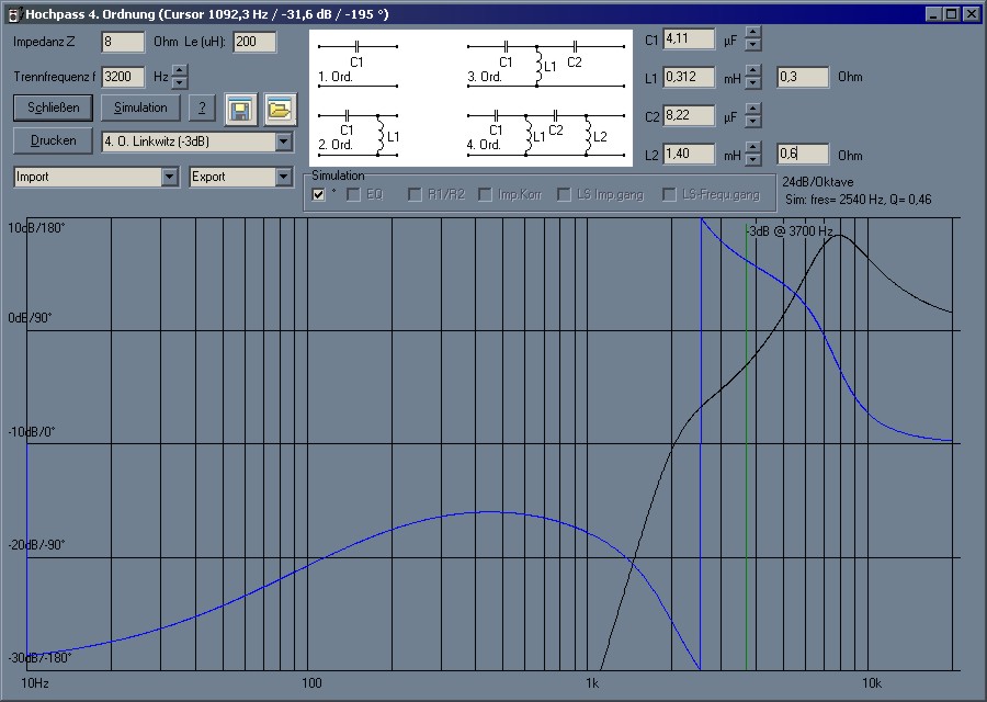

Die 'Schaltung' ist ja schon 'durchgerechnet'. Die Bauteilewerte stehen
daneben. Aus diesen, und dem Abstand der Chassis, ergäbe sich 'in etwa'
ein solcher Frequenzgang . Du brauchst für deine 24dB-2-Wege-Box also
obige aufgeführte: 8 Spulen plus 8 Kondensatoren. Wenn du nun ein
anderes Le einsetzt, ändert sich -geringfügig- der Frequenzgang. Wenn du
andere Bauteilwerte einsetzt, da es ja nicht alle Werte gibt, ändert
sich das auch.
Ein Filter 4. Ordnung ist ein 24dB-Filter !!!
NUR! bei Bandpässen ist, aufgrund des Nennerpolynom-Grades der
Übertragungsfunktion, ein 24dB-Filter bereits ein Filter "8.Ordnung" .
Also ein 'Bandpass 4. Ordnung' ist bloß ein 12dB-Filter.
Ein 'Bandpaß' aber erfordert einen Mitteltöner. Bei einer 2-Weg-Box ist
daher kein Bandpaß, sondern -bloß- ein Hoch- und ein Tiefpaß. Ein
Bandpaß erfordert, weil ja Hoch-Tief -Pass, ebenfalls 8 Spulen plus 8
Kondensatoren. Für eine 24dB-3-Wege-Box  brauchst also immer
16 Spulen plus 16 Kondensatoren. Und für eine 4-Wege-Box brauchst 24
Spulen plus 24 Kondensatoren
Und wegen der 'Filterkopplungen' noch eine Menge zusätzlicher Spulen,
Kondensatoren und Widerstände.
!! Ohne zumindest die TSP der Chassis zu bestimmen, wirst beim
Weichenbasteln ohnehin nicht weit kommen. ! Und (auch teure)
Fertigweichen sind (meist) ohne Le berechnet, also von der
'Filterrealität' weit abweichend . Danach kannst noch den -realen
Frequenzgang- messen und die Weiche weiter 'verfeinern' . Oder
Boxengeometrie ........

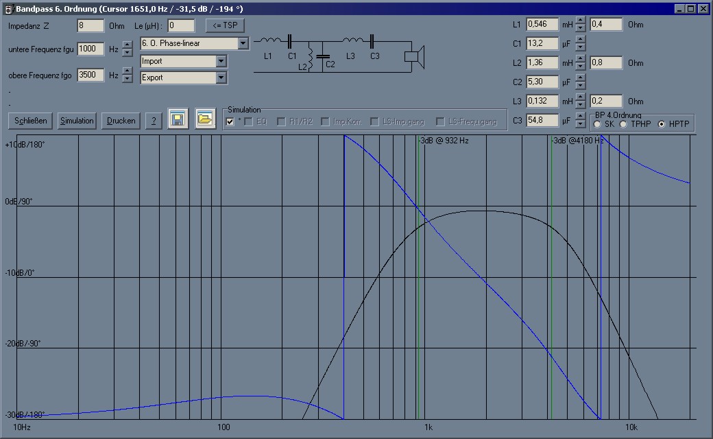

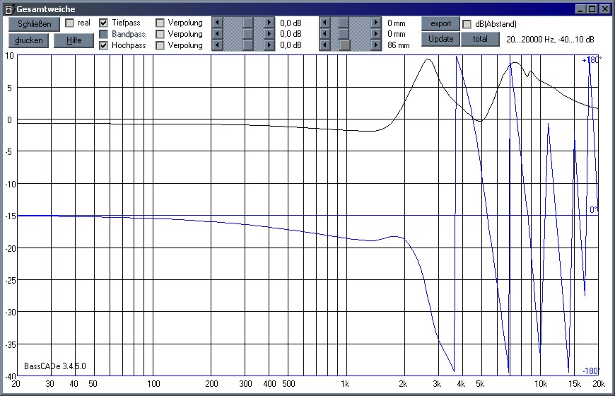

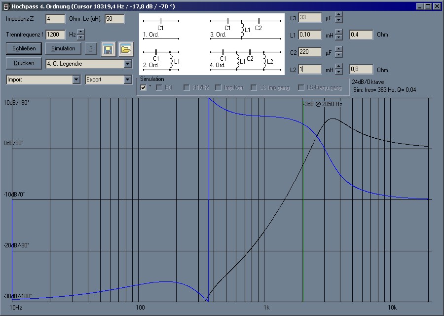

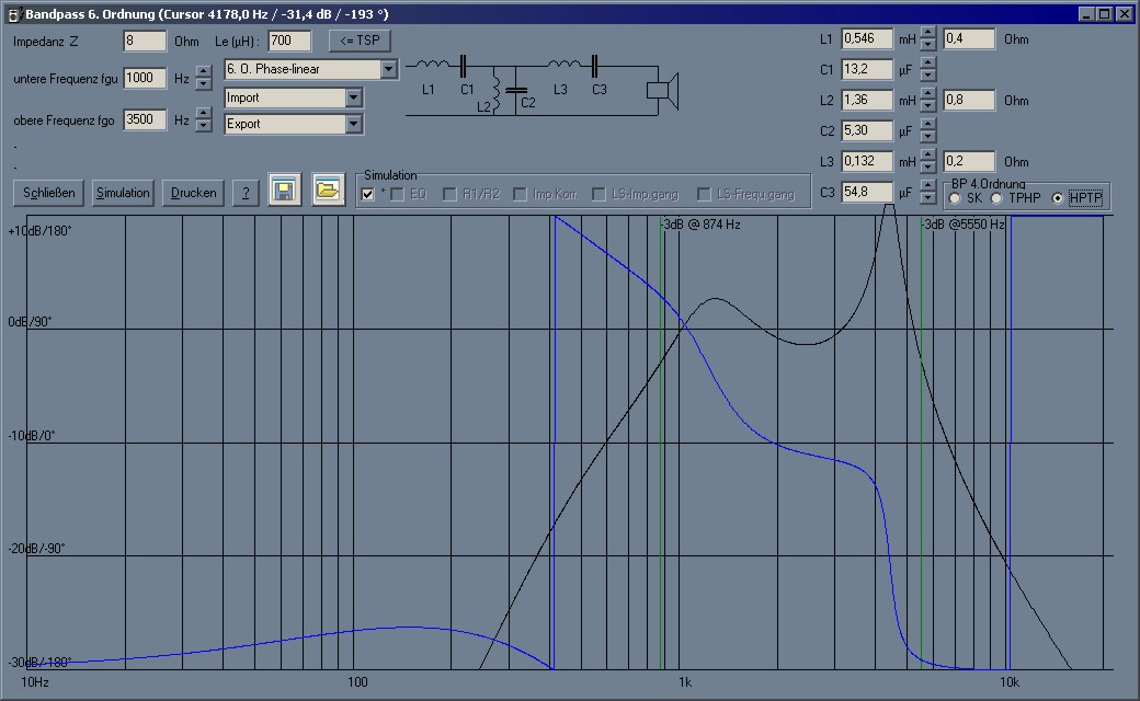

Ein Bandpaß 6. Ordnung = 18dB   in HP-TP-Schaltung
für einen 'Mitteltöner' sähe also so aus
teuer
Sorry, schon wieder mal

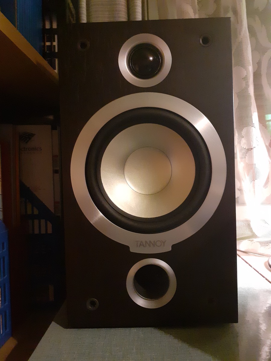

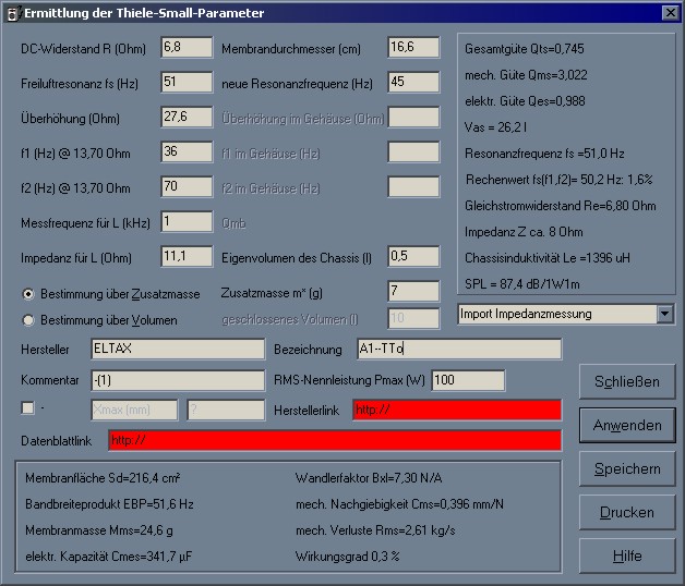

So, ich, der TO meldet sich zu später Nachtstunde noch einmal zurück.
Ich habe diese Tannoy Boxen unüberlegt für sehr sehr  kleines Geld bei
EBay Kleinanzeigen erstanden. Sie klingen recht hübsch für diese gerade
mal 7 Liter Volumen. Da ich jedoch selber ein Schlagzeug besitze (ich
sage ja nicht, dass ich es auch souverän spielen kann) muss ich sagen,
fast alles was ich so an bezahlbaren Boxen jemals im Leben gehört habe
ist gelinde gesagt Hühnerkacke. Ich weiß nicht was die im Tonstudio da
machen, aber mit der Soundwiedergabe der Becken bin ich am Hadern, das
klingt nicht nach Metall, ich höre da nur ein schnarziges "sch sch".Die
Boxen die ich sonst so kenne haben als Frequenzweiche allenfalls einen
kleinen hellblauen 10uF Elko vor dem Hochtöner und manchmal auch eine
Luftspule in der Größe einer Schuhcremedose vor dem Tieftöner. Die Mär,
das ein Eisenkern in der Induktivität extreme Klangverfärbungen
verursacht ist wohl nicht auszurotten?! Und diese Tannoy sollen jetzt 2
Kondensatoren im Hochpass haben? Plus 2 Kondensatoren im Tiefpass. Und
nochmal genau so viele Induktivitäten? Ich mag sie halt nicht
aufschrauben.

Der Unterschied zwischen Luft-, Ferrit-, Eisenkern- und Trafospulen ist
klanglich (nehme ich stark an) unerheblich. Das Problem ist ab einer
gewissen Lautstärke (=Stromfluß) die 'Sättigung der Spule', die zu
Verzerrungen führt. Je -dicker- der Wickeldraht, desto weniger
Widerstand, desto teurer die Spule. Wenn die Spule 'zu klein'
(Sättigungsstrom) ist, hörst das sofort, ab einer gewissen Laustärke.
Beispiel:
Visaton (Ferrit) LR 1,5mH - 1,32mm - 0R17 - 13,4 A - €21,-/Stk
Visaton (Luft) SP 1,5mH - 1,0mm - 0R6 - ? - €9,-/Stk.
Visaton (Luft) SP 1,5mH - 0,6mm - 1R6 - ? - €4,80/Stk.
> gerade mal 7 Liter Volumen.
a) sind 125mm-5"-LS nicht gar groß, brauchen daher wenig Volumen
b) gibt es spezielle (teure) Lautsprecher, die trotz ihrer Größe eben
wenig Volumen brauchen. Autolautsprecher brauchen am meisten Volumen
(Kofferraum, Türen)
c) ist das Volumen zu klein, entsteht bei ~ 80-125Hz ein
"Wummer-Buckel", den man durch geschicktes Anpassen eines BR-Rohres oder
durch EQ oder durch einen Hochpaß mit Kondensator 'abschwächen' kann.

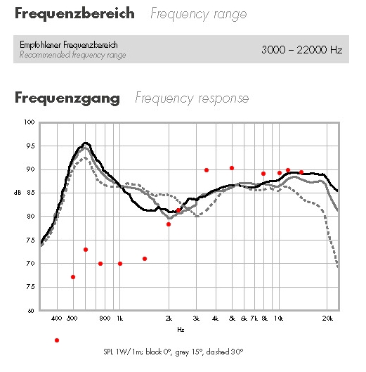

Diese liegen halt grade im Übernahmebereich der Weiche. Einen Teil hörst
im unteren, den anderen im oberen Lautsprecher. Am besten, du deckst mal
wechselweise jeweils einen der beiden Lautsprecher ab und hörst den
Sound. Vielleicht ist auch der Hochtöner defekt, oder ein Kondensator
(C-Krachen).
Es ist eben nur eine 2-Wege- und keine 3-Wege-Box. Klanglich entscheidet
daher der "Tief"-töner, der quasi das gesamte wichtige Musikmaterial
abbildet, über wohl oder wehe. Der Hochtöner unterstützt nur die
(wenigen) fehlenden Frequenzen - und ist nur für die "PRÄSENZ" des
Materials maßgeblich (6-8kHz).
Der Sinn des Exkurses war und ist: man kann Boxen nicht einfach
'nachbauen'. Ich habe nämlich angenommen, du willst sie nur nachbauen

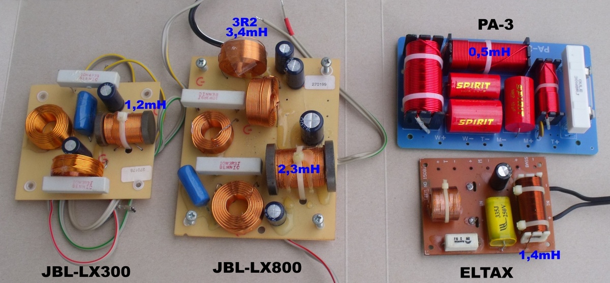

Damit du auch weißt, was dich "im Inneren" deiner TANNOY erwartet:
JBL 12/12dB+EQ  2-Weg , JBL 12/12/12dB+EQ  3-Weg ,
PA-3-China 12/6/12dB 3-Weg, Eltax 6/6/6dB 3-Weg
falls du dich mal überwindest, die LS- Dichtungen mglw. zu ruinieren
Nö, jetzt nicht mehr, hättest halt die Weichen nicht posten dürfen  ;-)
Nun ist meine Neugier ja gestillt...

Falls du 50,- für beide bezahlt hast, hast ein 'sehr gutes'
Weichen-Geschäft gemacht. Bei 100,- paßts hoffentlich auch noch.
Ich habe mir am Abend am Raspi einen Video-Vergleich zwischen diesen
Tannoy und den Edifier, die gibts gerade im warehousedeal um 71,-/Paar ,
angesehen. Die Tannoy klingen dagegen etwas wummerig und hohl.
TANNOY gehört jetzt übrigens Behringer, so wie alles, was 'früher mal'
Rang und Namen hatte. Damit er auf sein Chinesen-Glump überall
draufschreiben darf: "Designed and Constructed in: Great Britain ,
Western-Germany, United States Of America ..

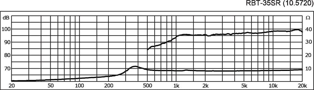

Ich habe mir unlängst Monacor-Hi-End-Bändchen-Hörner (RBT-35SR)gekauft,
da gibts kein Le und Monacor will nicht antworten, da bist arm bei
solchen 'Spekulationen'. Das ist nur eine Alufolie für 10 Watt. Aber ich
schwör dir, bei 12dB ~ 4,5kHz hörst die Lippenbewegungen einer Sängerin
Transparent und durchsichtig bis zum Anschlag .

von Mike B. (mike_b97) Benutzerseite
Rudi Ratlos schrieb:
> Da hat der gute Linkwitz wohl einige 'Anmerkungen' auch dazugehängt ?
> Mit kleinerem 8" + kleinem HT sieht 'das' nicht nach Linkwitz-Boxen aus
Selbst wenn im Nutzsignal kaum derartige Frequenzen vorkommen, mit dem
Frequenzverlauf im HP wirst du starkes "hoch"frequentes Rauschen haben.
Bis 10kHz gehts unbegrenzt steil nach oben.
Das dürfte auf die Dauer unangenehm klingen.
Auch würde ich 2-Wege nicht mit 4. Ordnung trennen.
Bei etwa 1800 Hz dürfte man, je nachdem wie weit weg man von den Boxen
sitzt, den harten Übergang vom Tief- zum Hochtöner deutlich hören. Im
Sinne von orten können.
Dann sitzen alle Signalquellen mit höherer Frequenz akustisch oberhalb
der normalen Klänge wie Stimme, Schlagzeug, Keyboard usw.
Instrumente die weite Bereiche überstreichen hüpfen dann regelrecht rauf
und runter. Z.B. 'ne E-Gitarre oder Streichinstrumente
und der Hi-hat/die becken beim Schlagzeug schwingen immer "oben drüber"
von ths (Gast)
Soweit die Theorie. Ich darf versichern, es hat einwandfrei geklappt.
Natürlich ist es empfehlenswert, die realen Impedanzen der eingebauten
Chassis in der Nähe der Übernahmefrequenz zu kennen und ggf zu
linearisieren, um die Weiche individuell gestalten zu können. Was Spulen
selbst wickeln und Kondensatoren kombinieren bedeutet. Und natürlich ist
die versetzte Anordnung der Chassis erforderlich, um die korrekte
physikalische Überlagerung zu gestalten. Aber wem sag ich das.

Du hast wenigstens mal was drauf !  Dieses Beispiel war nur zur
Illustration einer Filter-Berechnung mit R oder L, also Widerstand oder
Spule. Mit Le wirst ja irre beim Rechnen .
Jetzt will ich meine Bändchen nochmal anschließen, Monacor-Vorgabe
(aufgedruckt) min. 2500Hz/18dB, also bei 1250Hz gute -20dB.
Der Übertrager hat 0,023mH=23µH mit L-Meter gemessen, was würdest du da
einsetzen? Diese Bauteile hätte ich da.
Mit 4.Ordnung geht (auch hier) mit Le=50 gar nix Sinnvolles mehr.
Zumindest: lt Monacor-Frequenzschrieb.

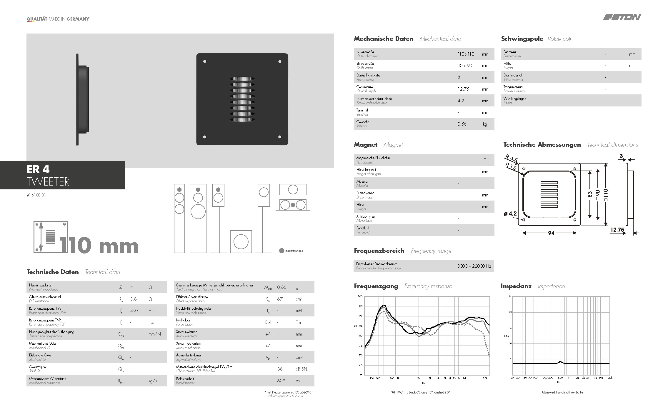

ETON-ER4 :
eigentlich sollte es heißen:
88dB*6,3W = 96dB*1,0W  ... 96dB*13W = 88dB* 100W!  =107dB
Bei diesem Frequenzgang würde ich erst bei 6-10kHz ansetzen, der Abfall
nach unten ist enorm. Da wirst um einen zweiten MittelHochtöner fast
nicht herumkommen. Andererseits verstehe ich jetzt den bekannt guten
AMT-Ruf besser. +8dB ab 10kHz, sehr luftig
Und auch, warum die reihenweise abbrennen ! (2-4kHz)
Dagegen sind die Monacor ein Geschenk. ?
Immer wieder interessant. :)
Gibt doch eine 2-Wege- 24dB-Lösung für die ETON-ER4 .
+0dB-2,3kHz .. +6,0dB-3,5kHz .. +4,0dB-5kHz .. +2,0dB-8kHz ..
+1,4dB-10kHz sanft auslaufend, zum Frequenzschrieb passend .
Klassisch Wenn er´s denn aushält.
Weißt du, wie das klingt?
Also würde ne Geige durch ne Blechdose fideln
+6dB im hörbaren Bereich
Du wirst die Gesamtlautstärke immer an diese Überhöhung anpassen, was
absolut "suboptimal klingt.
bei dem Frequenzgang würd ich den Eton direkt wieder in der Bucht
verkloppen
So hier sieht ein ordentlicher Frequenzgang aus
https://www.visaton.de/sites/default/files/dd_product/MHT%2012.pdf
natürlich 250€ UVP, Conrad hatte mal Visaton im Vertrieb
Wenns zuviel ist evtl. mal die Hochton-Kalotten DSM 25 FFL für 80€
https://www.visaton.de/de/produkte/chassis/hochton-kalotten/dsm-25-ffl-8-ohm
oder auch nur die DT-94 anschauen.
Die haben alle Frequenzgänge, die man auch ohne Verrenkungen gerade
gelegt bekommt.
Hab ich es überlesen? Zum 125mm Tieftöner bräuchte man mal den
Frequenzgang um zu schauen ob man die überhaupt ordentlich übereinander
bekommt.
Der 'neue' Frequenzgang sähe 'damit' so aus.
Ist halt Legendre.
Keine Ahnung, hab ja Monacor-Bändchen, jedenfalls UM KLASSEN besser .
Jetzt bräuchte man noch den Frequenzgang des "großen" Chassis um zu
schauen, ob man den halbwegs gerade auf etwa 90dB bis zur Grenzfrequenz
von ziemlich genau 3kHz bekommt.
Mit 90dB haben die meisten Tiefmitteltöner in der
125/130mm-Größenordnung schon arge Probleme.
Gleichmäßig von unten hoch so um die 86dB schaffen viele, wobei bei
manchen knapp oberhalb 2kHz eine Senke kommt. Ergo wäre das Bändchen
noch um ein paar dB zu bedämpfen.
Da es nur ein Tiefpaß ist, scheint das wenig Probleme zu bereiten.
Wissen wir nicht. Bezieht sich auf: "NichtWichtig (Gast)", der hat
sowas. Ich bin froh, daß ichs durchgerechnet hab.

Diese 11dB/oct sind doch nicht steil!
Eton-ER4
3500=+6
(2050 -3)
1750 -6
825 -19
412 -27
3500-1750-825-412=33dB = 11dB/oct

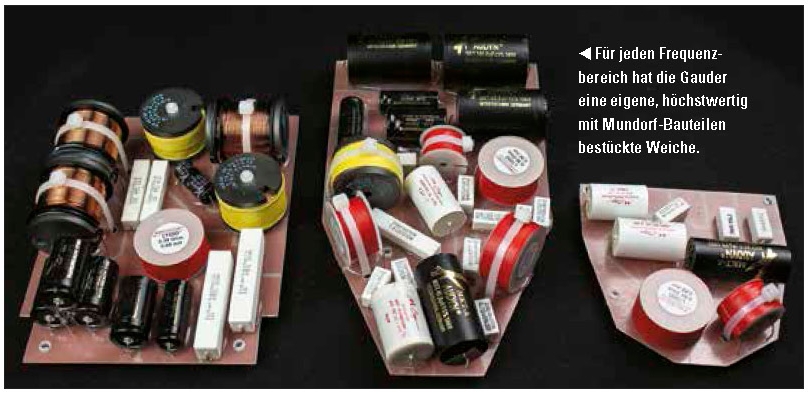

:) * Der irre Gauder verwendet bereits Filter:  12. Ordnung *
(72dB/oct)
youtube: Gauder-Vorträge. Sehenswert !
> Da sind akustisch unangenehme Phasenfehler im
> Übergangsbereich schon vorprogrammiert!
Bei ihm?  Leider.nein

"Spechtlöcher"^^ und Weichen zusammenstellen bis die Graphen passen.
DiffOut schrieb:
> mit Arts und VituixCAD, und schon verlieren auch 24dB
> akustisch ihren Schrecken.
... und nach dem Einbau beginnt dann der finanzielle Schrecken
Ein Filter verursacht einen bestimmten Frequenzgang
Dieser wird auf eine Spule übertragen,
die an aufgehängten Membranen montiert werden,
die in oft speziell geformten Holzkisten stecken,
die in extra dafür eingerichtetenen Räumen aufgestellt werden,
in dem viele 'Begeisterte' liegen, stehen, gehen oder herumhüpfen.
Was in Summe einen völlig veränderten 'Frequenzgang' produziert.
Den?  will man bald 'korrigieren'
... und nun beginnt rasch der finanzielle Schrecken ohne Ende.
Ohne Ende.
von DiffOut (Gast)
Mike B. schrieb:
> Da kann man auch fremde Chassis mt den Parametern eintragen, Boxen inkl.
Das geht sich in der Realität nicht wirklich aus, für passende Graphen
braucht es Messungen von Amplituden- und Impedanzgang, am Besten direkt
im Gehäuse. Noch schöner wird es nur wenn man auch unter Winkel misst,
was man alles in VituixCAD einbinden kann.
VituixCAD berücksichtigt natürlich Frequenzweiche, Chassis und Gehäuse,
wenn man es denn mit den passenden Daten füttert. Wenn man dann noch
weiß was man tut, kann man genau voraussagen wie es in welchem Raum
klingen soll. Aber selbst wenn man noch nicht so weit ist, bekommt man
eine realistische Ausgabe von dem was mit unterschiedlichen, angepassten
Weichen passiert - ganz im Gegensatz zu deinen Simulationen. Die zeigen
nur, wie man es nicht machen sollte, denn du hast weder Impedanz- noch
Amplitudengang beachtet und hast dazu noch versucht völlig unpassende
Formeln anzuwenden. Wenn man nämlich die richtigen Formeln anwendet
bekommt man bei wie von dir angenommen idealisierten Impedanz- und
Amplitudengängen nämlich auch passende Frequenzgänge - hat zwar nichts
mit der nichtidealen Welt zu tun, ist aber schön anzusehen.
Was genau die Anpassung an den Raum mit einem finanziellen Schrecken zu
tun hat, erschließt sich mir absolut nicht, dafür gibt's schließlich
DSPs. Es soll sogar Könner ihres Faches gegeben haben die passiv nur
saubere Flanken herbeigeführt und das ganze dann mit einem DSP gerade
gezogen haben.
von DiffOut (Gast)
Akustisch Linkwitz Riley 4. Ordnung geht übrigens ziemlich simpel und
ziemlich kostengünstig, also wenn man weiß was man tut
https://heissmann-acoustics.de/cinetor-evo/

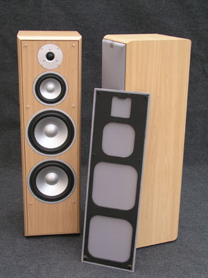

von Wonderboy (Gast)
Hm, man will es eigentlich nicht wahr haben, aber Kopf in den Sand
stecken nützt auch nix mehr. Die Hochtöner der Tannoy Mercury V1 sind
kaputt es fehlen mindestens 20dB und basta.
Nun gibt's mehrere Möglichkeiten : verkaufen, verschenken, wegschmeißen,
ignorieren oder reparieren. Wo bekommen wir nur passende Hochtöner her?

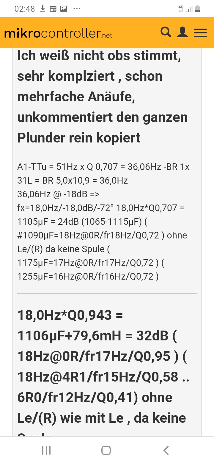

*Also noch was für alle HARDCORE -Cracks!*

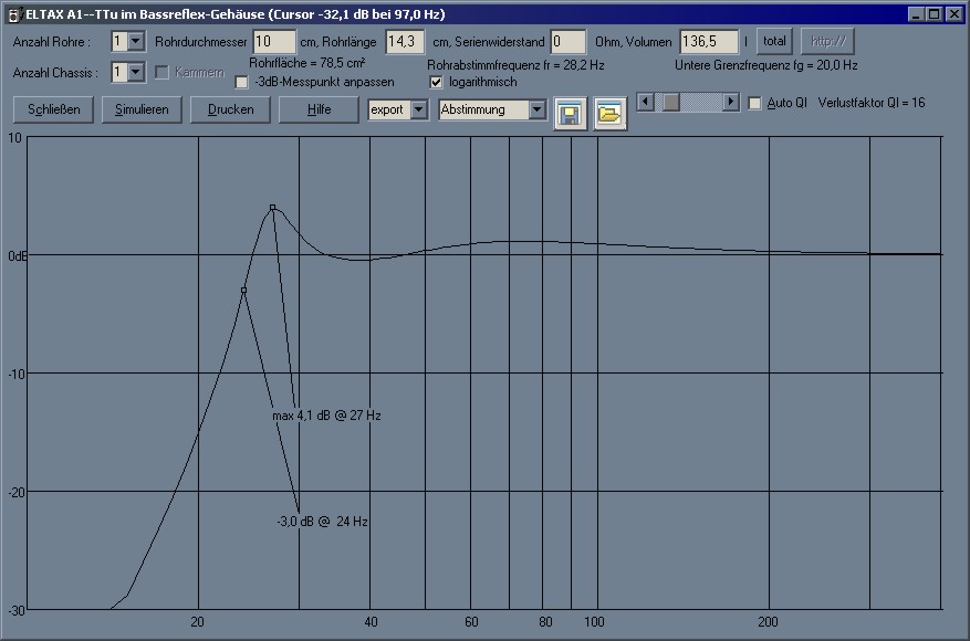

Ich weiß nicht obs stimmt, sehr komplziert , schon mehrfache Anäufe,
unkommentiert den ganzen Plunder rein kopiert

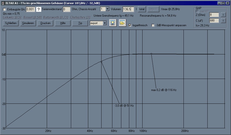

A1-TTu = 51Hz x Q 0,707 = 36,06Hz -BR
1x 31L = BR 5,0x10,9 = 36,0Hz
36,06Hz @ -18dB => fx=18,0Hz/-18,0dB/-72°
18,0Hz*Q0,707 = 1105µF = 24dB (1065-1115µF)
( #1090µF=18Hz@0R/fr18Hz/Q0,72 )
ohne Le/(R) da keine Spule
( 1175µF=17Hz@0R/fr17Hz/Q0,72 )
( 1255µF=16Hz@0R/fr16Hz/Q0,72 )
18,0Hz*Q0,943 = 1106µF+79,6mH = 32dB
( 18Hz@0R/fr17Hz/Q0,95 )
( 18Hz@4R1/fr15Hz/Q0,58 .. 6R0/fr12Hz/Q0,41)
ohne Le/(R) wie mit Le , da keine Spule
3x330+100µF
(Ql=11 @40Hz (+2,8@79)
(Ql=5   @43Hz (+2,6@82)
(Ql=1   @59Hz (+1,1@110)
TT x2 @ 31L
( #2200µF=18Hz@0R/fr18Hz/Q0,71 )
(Ql=1   @67Hz (+1,6@119)
Ich verstehe nicht, was du da mit "Riesenschrift" vorrechnen bzw.
beweisen willst.
Vorrechnen? Nachrechnen wohl eher.
fr sinkt also von 51 auf 18 Hz
Filtersteilheit 24dB/oct
-3dB auf 18 Hz
und das alles mit 1 Kondensator .
Also, bastel mal schön mit deinen Behringer-Boxen .
So sieht das bei mir aus, Hä, Bahnhof...
Ich verstehe auch nicht, was deine Berechnungen mit meinen Tannoy Boxen
zu tun haben. Weder ist die Beschaltung noch sind die Bauteilwerte der
Frequenzweiche noch die Daten der Chassis bekannt. Genauso gut könntest
du die Temperatur im inneren der Sonne berechnen, ist zwar Wissenschaft,
hat nur nix mit meinen Tannoy Boxen zu tun.
Die Bässe dieser Tannoy Boxen sind übrigens ganz großartig. Die Höhen
dagegen grausig, irgendwie fehlen mir da 20dB. Die Hochtöner haben aber
keinen Totalausfall. Mit dieser Box ergänzt, sind die Tannoy auch in den
Höhen großartig.
Hier ein Anspieltipp von mir:
https://youtu.be/eLX4orF29nQ
Wenn du da keine Schnappatmung bekommst, bist du tot oder deine Boxen
sind sch...
> -3dB auf 18 Hz

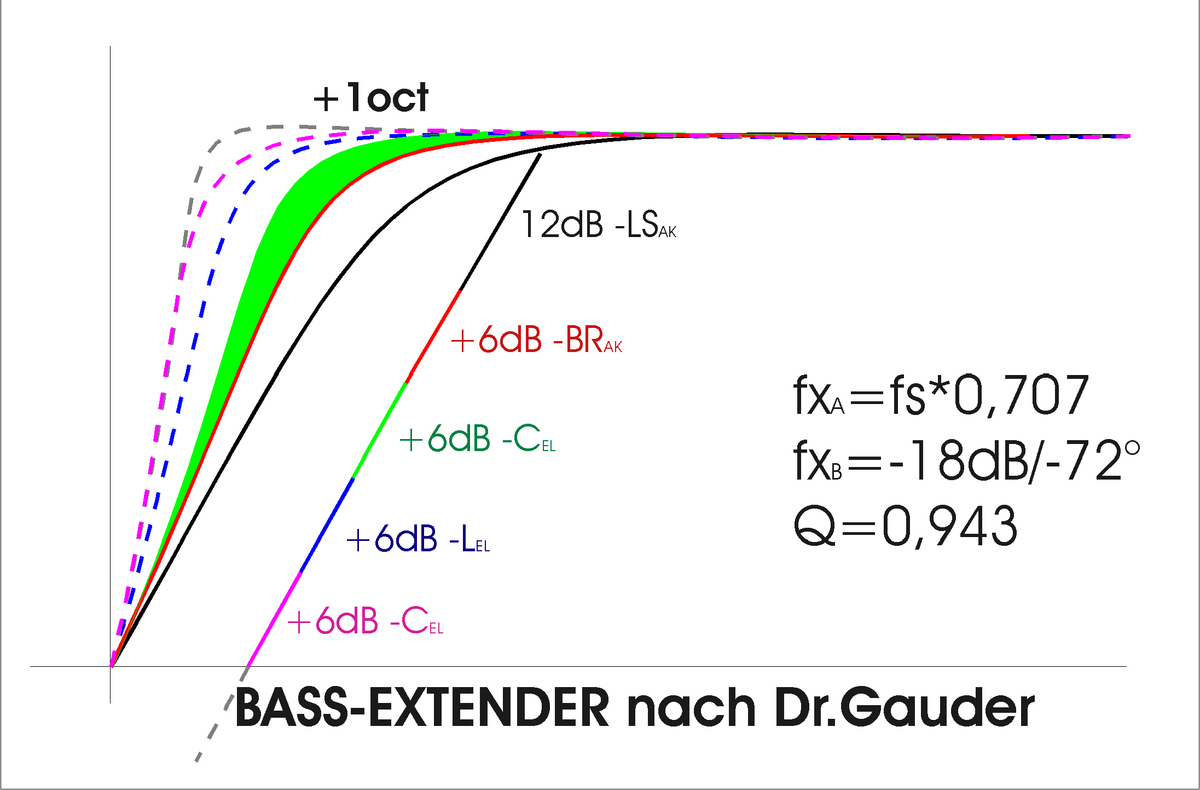

"Bass-Extender von Dr. Gauder"
nur ums klarzustellen:
Er nimmt jetzt nicht die Weichenberechnung mit den 24dB nach Dr. Gauder,
um damit das Bändchen abzutrennen, oder?
diese Berechnung aus der Graphik ist ein komplett spezieller
Anwendungsfall, ich hoffe nicht, dass dies jemand zum General-Fall für
alle Hochpässe macht
nicht umsonst steht da "BASS-Extender"
der Dr. will den sonst relativ flach nach unten hin abfallenden
Frequenzgang eines Tieftöners in nutz- und hörbaren Bereichen anheben,
dafür kann er in noch niedrigeren Frequenzen (vlt. <50Hz) locker ein
extreme Bedämpfung hinnehmen, im Gegenzug hebt er was um die 80-100Hz
sogar auf +xdB
dort unten im Grenzbereich ist diese Technik evtl. sinnvoll, in
Abhängigkeit vom verwendeten Chassis
Aber diese Vorgehensweise für den HP eines Hochton-Bändchens anzuwenden
ist m.M.n. ziemlich "interessant" und bringt doch einige Zusatzprobleme.
sagt mir, wenn ich falsch liege
Einfach in Bauvorschläge mit entsprechenden Bändchen schauen, da haben
sich u.a. auch Profis lange Gedanken gemacht
bei der Visaton VOX 253 MTI z.B. wird da gar kein großer Firlefanz
gemacht, ein mit 4,7Ohm bedämpfter HT-Zweig mit nem simplen 2. Ordnung
HP für 4800Hz
https://manualzz.com/doc/31421575/vox-253-mti hier noch das
Frequenzgangdiagramm (weil es bei Visaton selbst nicht mehr gezeigt
wird)
von NichtWichtig (Gast)
NichtWichtig schrieb:
> zum ER-4 folgendes:
> https://www.acoustic-design-magazin.de/2007/05/15/duetta/
HP 2. Ordnung, sogar scheinbar noch etwas höher bei 5kHz Trennfrequenz
abgetrennt
Im Einklang mit dem 130er doch noch einen sauberen Frequenzgang im
Übergangsbereich geschaffen
Keep it simple! ;)
Nein. Damit würdest jeden HT abmurksen. Ist NUR für TT (und MT?).
Eigentlich für Dich gedacht, falls es dich mal interessiert. Vielleicht
baust du auch nur 'Visaton'. Da entfällt Vieles :
Ich finds einfach interessant. 60db(!) mit diesen paar Bauteilen in der
DARC-100, das mußt erst einmal zusammenbringen. Diese Boxen kosten aber
80-100.000/Paar Euro .
Wenn 'es' also funktioniert, muß es mit jedem Lautsprecher
funktionieren.
Gauder setzt voll auf - IMPULS - und behauptet: der sei weit wichtiger
als Frequenz, wie die Frequenzschriebe auch beweisen. Es sind völlig
neue physikalische Berechnungen mit imaginären Zahlen. In seinen

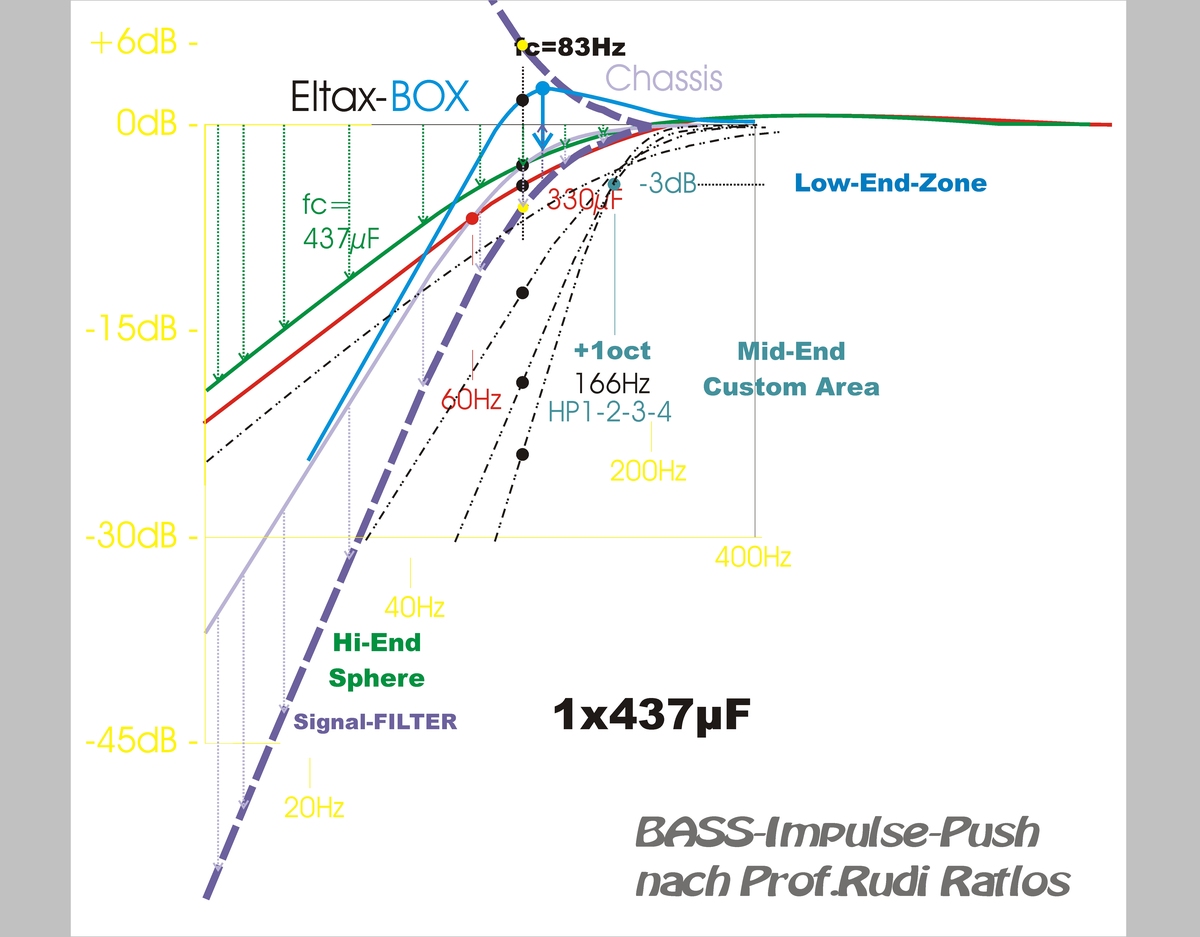

Wie auch immer,
eine Menge gelernt dabei. Und meine dämlichen Ministry-Of-Sound
-Autolautsprecher kann ich endlich verbauen (beim Pearl mal vier!
4er-Sets um lächerliche 80,- gekauft). 330µF als Hochpaß reingehängt
und der +7dB-Buckel bei "80Hz" ist quasi vollständig verschwunden. Es
reichen jetzt die 17L in der Testbox, statt etwa 150L. UInd Runter geh
ich mit 0,57mH .
Danke Herr Dr. Gauder !
Jetzt weiß ich wie es funktioniert, primitiv aber wirkungsvoll!
Und wie man dadurch tatsächlich 1 Oktave Übertragungsbereich gewinnt:
Der Pegel fällt bis zur Resonanzfrequenz (fc) um ca. 3dB, danach um
12dB/oct . Setzt man also direkt an fc eine 24dB-HP-Weiche an, fällt der
Pegel ab fc mit 36dB/oct.
Die völlig sinnlose Blindleistung (Luftschieben) unterhalb wird quasi
'ausgeschaltet', die reine Wirkleistung darüber bleibt, daraus
resultiert eine höhere Schall-leistung durch die Membranschnelle  UND
eine sauberere Tieftonwiedergabe mit eklatant weniger Hub und weniger
Nachschwingern.
Da handelsüblich fx einer Weiche bei fc+1oct oder höher angesetzt wird,
ist der nutzbare Frequenzbereich wie die Schalleistung
(=Membranschnelle) entsprechend gering.
Ein 24dB-Filter an fc endet bekanntlich an demselben Punkt wie ein
12dB-Filter an fc+1oct. Dadurch wird der Übertragungsbereich problemlos
um +1oct nach unten erweitert. Und das mit -demselben- Bauteile-Aufwand.
Einfach Genial ,  Herr Dr.Gauder !
weshalb sie ihren MT in der DARC-100 auch bei 180Hz extrem steilflankig
abtrennen können, ohne daß er bei hohen Pegeln Schaden nimmt.
BEISPIEL:
Ein 30cm-TT hat bei 1kHz 100% Wirkleistung und 0% Blindleistung. Die
Wirkleistung nimmt nach unten hin jedoch stark ab - und bleibt darüber
~gleich. Die Blindleistung nimmt darüber jedoch stark ab und bleibt
darunter in etwa gleich. Wodurch die wichtige Leistungs-Schere
"Wirkanteil : Blindanteil" nach unten hin immer weiter
auseinanderklafft.
Und daher muß generell auch dieser Monacor für eine saubere
BaßWiedergabe an (fs=)fc=fx mit "12dB" abgetrennt werden. Statt wie
bisher üblich, nach unten ohne Grenze"durchzulaufen" .

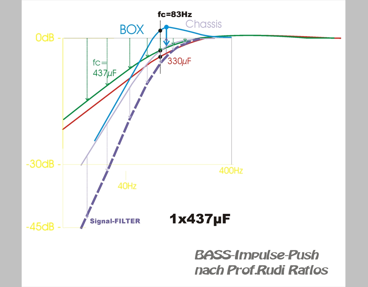

Interessant ist, daß selbst im Mid/Hi-End -Bereich, wo grundsätzlich
teure Filter der 3. oder 4. Ordnung verwendet werden, niemand auf die
Idee kommt, dem Tieftöner einen baugleichen Hochpaß zu verpassen.
Ich kann solche Versuche NUR JEDEM empfehlen.
Ich habe bereits die 330µF erwähnt, die hängen seit einigen Tagen an den
Eltax-Doppelbass-Boxen, haben fs=51Hz fc=82Hz.
330µF (4Ω, Le=700) schneiden 0dB/200Hz..-3/100..-6/65..-12/30..
-22dB/10Hz . Im ersten Moment ist man sich unsicher, ob nicht etwa der
Kondensator defekt ist, 'so wenig' fällt das  im ersten Moment  ins
Gewicht.
Welche hörbare Wirkung hat nun ein TT-Hochpaß mit läppischen 6dB ?
Der Baß kommt deutlich sauberer, präziser, impulsiver und mit deutlich
mehr Druck undWucht.
Es ist klar, daß unterhalb fc der sinnlose MembranHub deutlich größer
ist, weil hier (leider) keine hörbaren Töne mehr produziert werden. Wie
jeder leicht mit einem AWG selbst feststellen kann. Nicht nur sinnlose
Energievergeudung, sondern auch flatterhafte schwammige Wiedergabe durch
unnötige Schwingungen. Kann man sich sparen..
Ich habe viele Lautsprecher 'durchgerechnet', kurioserweise haben die
mit der niedrigsten fs oft die höchsten fc . Das Geheimnis hinter allem
ist also die  EINBAU-Resonanzfrequenz, die bei kleineren Gehäusen oft
extrem steil ansteigt. Es kann sich jeder mal nen 18sound-
Einundzwanzigzöller durchrechnen. Dann ist man schnell kuriert vom
'Subbass-Bereich' der PA-Wummen und Subwoofer.
Ich persönlich habe, gleich die 'Raumresonanzen' mitgemessen, eine
heilsame Erfahrung , ein Wummerproblem bei 75-85Hz. Ob das von fc
herrührt oder von Raumecken , kann ich nicht sagen. Einerlei
es zahlt sich jedenfalls aus, sich mit Filterung zu beschäftigen.
Du bist sicher, die sind kaputt? Dann Chassis identifizieren und
Ersatz besorgen vielleicht (identische oder notfalls äquivalente)?
Falls alles unbekannt, hilft nur ausmessen, um alles zu erfahren.
Wofür genau Du Dich entscheidest, das ist natürlich Deine Sache.
Was RR Dir sagen will, kann ich nicht verstehen oder übersetzen,
ich sage nur so viel: Das war, was mich hinderte, alles zu lesen.
(Vielleicht ist mein Post deswegen sogar sinnlos, verzeih bitte.)
von Nichtverzweifelter (Gast)
😄 dito!
Der TO hat aber im Startpost eine Liste der technischen Daten
veröffentlicht, aus der hervorgeht, dass es sich um 25mm
Kalottenhochtöner handelt, ein Standardmass seit langem. Mit ihren
Neodymmagneten halt etwas wirkungsgradstärker, "moderner".
Tannoy ging vor ca. 5 Jahren an "behringer", evtl. gibt es ja originalen
Ersatz dort.
"Ausmessen" der evtl. defekten Hochtöner geht nicht mehr, wenn deren
Schwingspuel "verbrannt" ist, aber "noch " Durchgang hat.
Ich würde dem Besitzer raten, trotzdem mal die Frequenzweichen zu
untersuchen, vielleicht hat er "Glück gehabt" und ein Vorwiderstand im
Hochtonzweig ist nur beschädigt.
Nachdem einige gar nix lesen, aber wieder gscheit daherreden:
die HT sind nicht defekt, die Weiche ist eine Mini-12dB statt 24dB, dort
gehört der 3R3 heraus, dann ist alles okay . Setzt man diesen dann auch
noch vor den Bass-Zweig... wird der Hochtöner noch lauter.
Nachdem der TO seine Tannoyboxen nie geöffnet hat (hab ich was
verpasst?), Du aber auch keine besitzt (hab ich was verpasst?), stellt
sich erneut die Frage:
Woher weisst Du, dass im Hochtonzweig ein 3R3 sitzt?
Hast Du Unterlagen dazu?
Mike B. schrieb:
> in deiner Graphik also fc bei vielleicht 65Hz
fc ergibt sich aus der Gehäusegröße und aus fs. Man kann das leider
nicht beliebig verschieben. fc liegt also immer ÜBER fs. Siehe Bilder.
Bei fs=51 Hz komme ich bei 136L also auf fc=55Hz und mit Doppelbass auf
fc=58Hz. Bin aber bei 272L mit Doppelbass wieder auf fc=55Hz.
Ich habe aber aktuell nur 31L für Doppelbass.
Guter Tip: Druck dir die Grafik aus und pin sie auf deine Boxen.
Du wirst vielleicht bald verstehen, wegen Überhöhung ,worum es hier
wirklich geht !
hier gehts um Weichen, und hier um Tannoy

Mike B. schrieb:
> ein so berechneter HP jedoch
> keinesfalls für Mittel- oder Hochtöner,
Im Moment teste ich statt 330µF ... 386µF und 432µF
Es ist unvorstellbar, wieviel 56µF ausmachen .

von Sebastian S. (amateur)
Kommen sich der Eine, der Andere oder sogar Beide nicht lächerlich vor?
Filter mit so steilen "Übergängen" (4. Ordnung) bei Lautsprechern mit
den dort üblichen elektrischen/mechanischen Genauigkeiten und auch noch
mit errechneten Werten von: 3,52µF oder 267µH...
Klar: In Programmen wie LTSPICE geht das  auf 8 Stellen hinter dem Komma
genau. Eine praktisch gemessene Kurve dürft das Ganze aber schnell der
Lächerlichkeit preisgeben. Hier würden sich die kleinsten
Ungenauigkeiten katastrophal auswirken. Harte Einbrüche oder
Überhöhungen im Frequenzverlauf;-)

von Rainer V. (a_zip)
Mohandes H. schrieb:
> Einerseits Frequenzweichen mit Filtern 12.
Da würde mich auch mal interessieren, wie der gute Doktor das macht!
Mein Filterhandbuch - und Tietze Schenk auch, glaube ich - hat
Filtertabellen bis hin zu Ordnung 10. Koeffizienten für höhere Ordnungen
sind mir noch nicht unter gekommen. Und neben der Ordnung gibts ja auch
noch den Filtertyp. Das Bildchen "OnlyForHardCoreCracks_---3.JPG" z.B.
könnte ein Chebyshev-Hochpass mit großem Ripple sein...welcher Ordnung
auch immer...aber das alles führt letztlich ja zu nichts, quasi zu immer
mehr ratlos :-)
Gruß Rainer

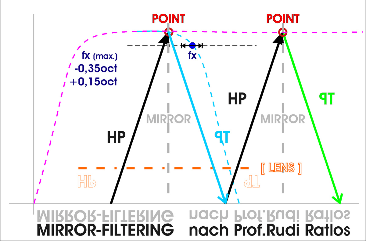

Oder (wie Bild):

Dann will ich gnädig sein .. Bandpässe
1. Jeder Lautsprecher hat zwei korrekte Bandpaß-Filteransatzpunkte (fx),
wobei der zweite -absolut unveränderlich- ist:  Der  MIRROR-Point.
2a. Durch fx1 jagt man bekanntlich einen Hochpass.
2b. Durch fx2 jagt man bekanntlich einen Tiefpass.
3. Im MIRROR-System jagt man durch fx2 aber ebenfalls einen Hochpass.
Durch spiegelverkehrte Anordnung des Hochpasses wird -elektrisch- aus
dem Hochpass: ein Tiefpass. Ggfs. auch eine linsenverkehrte Anordnung,
da bin ich mir noch nicht ganz sicher. Funktionieren tuts jedenfalls.
Ich kann Legendre-Filter leider nur in 4.O. rechnen, da bräuchte ich
fürderhin also deutlich mehr Bauteile , in der Simulation kann fx2
jedenfalls in einem begrenzten Rahmen ohne -wesentliche- Änderung des
Filterverlaufs verschoben werden, es leidet partiell bloß die
Filtersteilheit darunter. Die Möglichkeit der 'Verschiebung von fx2' ist
durch den (unveränderlichen) Mirror-Point ja leider notwendig. Sonst
bliebe zwischen zwei Zweigen immer ein Loch oder ein Berg. Oder man
verwendet eben speziell angepaßte Chassis .
Ob es jemals zu einer "Formel", mit der man den Filter in einem Zug
durchrechnen kann, kommen könnte, weiß ich nicht. Da, wie jeder weiß und
nachprüfen kann , der ! Filter-Verlauf  von Bandpässen! überdies stark
von der Verschaltung der einzelnen Bauteile abhängig ist. Bei höheren
Ordnungen kann da ein ziemliches Kuddelmuddel entstehen ...
Grundsätzlich betreibt dieses neuartige Weichen-System -in Summe- jeden
Lautsprecher im optimalen Bereich mit verringertem Bauteileaufwand.
Wie es sich soundmäßig in einer 3- oder 5-Wege-Kombination aufgrund
konstruktiver Einschränkungen entwickeln könnte ist noch offen. Recht
brauchbare Informationen findet man auch bei Gauders youtube-channel
unter "Mysterien des Lautsprecherbaus". Auch hier gilt:
"OnlyForHardCoreCracks!"

Weichenschaltung, die auf den TSP beruht und nicht auf einer
willkürlichen 'Trennfrequenz'. Die Weiche muß allerdings mind. 3. besser
4.Ordnung oder höher  sein.
In Fortsetzung:

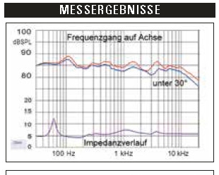

Ein Filter-Beispiel in 4.Ordnung. Anhand des Monacor SP-250P.
Lt. Kritzelkratzel steckte dieser (fs=33Hz) in einer 1.200L(!) CB-Kiste
(fc~35Hz). Bei 100L :   fc=48Hz . In einer fertigen, abgedichteten Box
muß fc wie 'gespiegelter Mirrorpoint' sowieso immer ausgemessen werden.
Ausgehend von den TSP ergäben sich diese -unverzerrten- Filterverläufe.
Da man zwar Spulen aber keine Kondensatoren selbst wickeln kann,
verändert sich dieser naturgemäß in der Bauteile-Realität. Für welchen
generellen Verlauf man sich entscheidet, hängt von persönlichen
Vorlieben ab.
Bei Filtern wird oft immer der '-3dB' Übernahme-Punkt angegeben, nicht
der wirkliche Filterbeginn. Vergleicht man nun diese Filterberechnung
mit dem (Bild-präsentierten) Frequenzgang erkennt man deutlich, wo die
Reise hingehen muß. Man sollte jedoch nie vergessen, daß, 12dB =16-fache
Verstärkerleistung. Aber 30dB bereits der 1000-fachen Verstärkerleistung
entsprechen. In der Umkehrung also quasi unhörbar werden.
Was, in Folge, nebenbei auch deutliche Vorteile im oft holprigen
intermodulativen....  Zusammenspiel mit anderen Lautsprechern erbringt.
Wie die Bandpass-Filterkopplungen aussehen, wird sich noch zeigen. Nehme
an, letzteres war der Grund warum Linkwitz letztendlich doch auf
e-Weichen umgestiegen ist, welche das 'grundsätzliche Problem' aber auch
nicht lösen(können).
Wo der MIRROR-Point jeweils liegt, hängt ausschließlich vom Chassis ab.
Sollte es mir gelingen die Theorie zu beweisen, könnte das ähnlich
bedeutend werden wie die TSP in grauer Vorzeit.
HeHe     ;)

Btw. Ich habe die Tannoy Boxen inzwischen geöffnet, die Frequenzweiche
fotographiert und den Schaltplan der Frequenzweiche aufgezeichnet. Die
Hochtöner sind völlig in Ordnung. Die Tannoy Boxen klingen phantastisch,
es ist halt die sehr zurückhaltende  "Englische" Abstimmung der
Lautsprecher, mit der ich zuerst nicht warm geworden bin.
