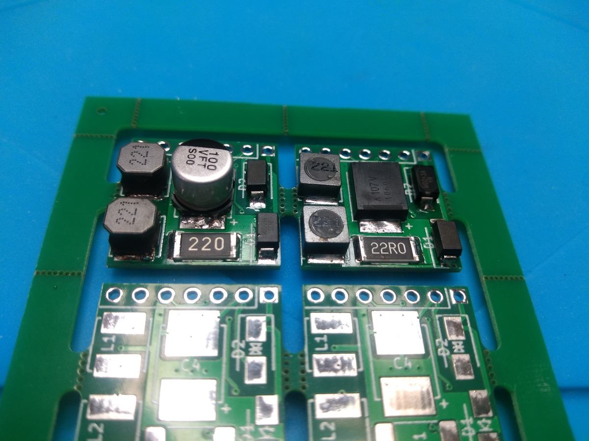

Dom S. schrieb: > Manuell Lötpaste auf die Pads Das ist ab einer gewissen Stückzahl Strafarbeit für jemand, der Mutter und Vater erschlagen hat. Und eine saubere Dosierung ist mehr > Was würde sich hier anbieten? Idealerweise ohne großen Invest in neue > Geräte. k.A. ob ein mittlerer zweistelliger Eurobetrag bei dir als "groß" gilt. Lötpaste, Pastenschablone, Tesafilm, Eiskratzer (als Rakel), kleiner Pizzaofen und Reflow-Temperaturregler (Arduino+SSR) Die Elkos sind allerding kritisch, was den Lötprozess betrifft. Darfst du bleihaltige Paste verwenden - das gibt 30K mehr Sicherheit.
zweistellig sind Peanuts ;) Ne, ich freunde mich gerade immer mehr mit der Idee Reflow-Ofen an. T962 wäre auch drin im Budget. Schablone kostet bei jlc ja nur 15€, das ist kein Thema. Ich würde auf jeden Fall bleihaltig löten, wenn man die Paste noch bekommt. Auch so löte ich nur bleihaltig...

Solangs um 2 stellig geht ist das bei den paar Teilen doch locker von Hand gemacht. Erst drüber kann man drüber nachdenken, das irgendwie automatisch zu machen. Angenommen 50 Teile, also 300 Bauteile verlöten, das ist doch, wenn man nicht mitm 20Watt Grabbeltisch Lötkolben rumbrät, in nicht viel mehr wie ner Stunde erledigt. Flussmittel ausm Stift drauf, anschliessend Bauteile drauf und dann nur mehr die zinnbeladene Spitze drangehalten. Wahrscheinlich braucht man 10 mal so lange, nen passenden Ofen, Steuerung, Lotpaste, Schablone zu beschaffen und halbwegs zum laufen zu bringen.
Uli S. schrieb: > Wahrscheinlich braucht man 10 mal so lange, nen passenden Ofen, > Steuerung, Lotpaste, Schablone zu beschaffen und halbwegs zum laufen zu > bringen. da ist was wahres drann. Lötpaste und Heißluft-Lötstation wie ich angedacht hätte ist keine Option? Weil niemand darauf eingegangen ist. Warum nicht? Da wäre das Setup und der Invest sehr begrenzt.. die Pads sind riesig, da brauch ich kein Stencil...
Mit Heißluft sparst nicht wirklich Zeit im Vergleich zum Lötkolben. Würde entweder beim Lötkolben bleiben, oder halt Schablone, Spachtel für Lötpaste, fix bestücken, Ofen und während der eine Nutzen im Ofen ist kannst den anderen vorbereiten.

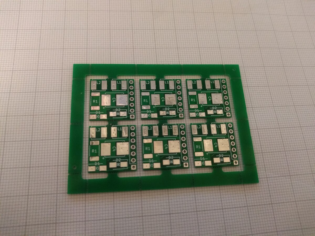

Bei den Riesenpads könntest dir die Schablone auch selber basteln. Primitivste Möglichkeit einfach einmal kopieren. auf ein dünnes Blech, so ca 0,3 Stärke aufkleben und einige kleine Bohrungen rein, wo die Kupferflächen sind. Idealerweise mit nem Blechbohrer, ein normaler hakt eher bloss ein.

Uli S. schrieb: > Bei den Riesenpads könntest dir die Schablone auch selber basteln. Würde ich abraten. Der Preis der beiden Schablonen spielt eine untergeordnete Rolle. Wichtig ist, dass die richtige Menge an Lötpaste an der richtigen Stelle aufgetragen wird, nur dann klappt des Löten mit Heißluft reibungslos. Daher ist der Tipp gut und richtig: Beitrag "Re: Effizientes SMD-Löten für Kleinserie" Man sollte seine handwerklichen Fähigkeiten auf den Bau eines, beidseitig verwendbaren, Rahmens für das Auftragen der Lötpaste konzentrieren. Der Rahmen sollte, ähnlich wie ein Türrahmen das Türblatt, die Leiterplatte aufnehmen. Wobei die Leitplatte in einer Ebene mit dem Rahmen abschließen muss. Die Schablone kann auf einer mit Kante mit einem Klebestreifen am Rahmen fixiert werden, um ein Scharnier zu bilden. Wobei die Positionierung optimal ist, wenn durch die Schablone nur die Pads gesehen werden. Ich würde mit der Seite mit den niedrigen Bauteilen beginnen und diese komplett mit Paste versehen und löten. Im Anschluß mit der zweiten Seite fortsetzen. Die Stärke des inneren Rahmenteils muss dann nur die Höhe des höchsten Bauteils betragen. Als Spachtel habe ich die steckbare Plastikwand eines Sortimentkasten verwendet. Ich habe nur mit dem Heißuftkolben gearbeiten, um die Gefahr des Ablötens auf der anderen Seite zu minimieren.Heißluftkolben stärker aufheizen um aus größerer Entfernung die Bauteile aufzuheizen, ohne sie weg zu blasen. Der Lötvorgang war erfolgreich und kann für dieses Bauteil abgeschlossen werden, wenn die Farbe der Lötpaste von grau auf metallisch umschlägt. Dabei wurde die optimale Temperatur erreicht und nicht wesentlich überschritten.
