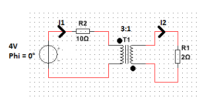

ich habe eine trafoschaltung, und muss I1 und I2 bestimmen.
Wenn ich I1 hätte, dann ist es ja kein Problem mehr auf I2 zu kommen,
nur wie komme ich auf I1?
Trafo-Übersetzungsverhältniss ist, 3:1
Wie muss ich hier ansetzen?
Danke im voraus.

helpme91 schrieb:> Da kommt was falsches raus, wenn ich mit URI rechne.>> I = U/R = 14/10 = 1,4
Naja, man muss das schon richtig machen...
> Der Primärstrom sollte 0,5A sein.
Mumpitz. Bei 4V und 10Ohm können nicht mehr als 0,4A fließen.
Ein Trafo transformiert Widerstände quadratisch
mit dem verhältnis der Windungszahlen.
Also sieht die 4V Quelle 10 Ohm + 6 Ohm.
Durch R2 fließt dann ein Strom von 4v / 16 Ohm = 0,25A
helpme91 schrieb:> Da kommt was falsches raus, wenn ich mit URI rechne.>> I = U/R = 14/10 = 1,4>> Der Primärstrom sollte 0,5A sein.
Wie kommst Du auf 14V?
In deiner Zeichnunng steht 4V

Günter Lenz schrieb:> Ein Trafo transformiert Widerstände quadratisch> mit dem verhältnis der Windungszahlen.
Das sollte er ja selbst rausfinden, ist ja nicht schwer.
> Also sieht die 4V Quelle 10 Ohm + 6 Ohm.> Durch R2 fließt dann ein Strom von 4v / 16 Ohm = 0,25A
Das ist falsch.
R1 wird mit Faktor 1/9 auf die Primärseite transformiert, der
primärseitige Widerstand ist dann 10,22Ohm und Iprim~390mA. Der
sekundärseitige Strom ist dann ~130mA.
Sorry, habe 14 statt 4 gerechnet.
Passt aber trotzdem nicht.
0,5A müssen für I1 rauskommen, die Lösung habe ich schon geprüft.

helpme91 schrieb:> 0,5A müssen für I1 rauskommen, die Lösung habe ich schon geprüft.
Ohje...
helpme91 schrieb:> Was ich in Erfahrung bringen konnte ist, das man zuerst den XL der Spule> berechnen muss
Ohne Frequenz und Induktivität unmöglich.
> Er rechnet mit: XL = 2 Ohm/(1/3)^2 = 18j
Ohje...

Nur Günter Lenz hat richtig gerechnet.
helpme91 schrieb:> Sorry, habe 14 statt 4 gerechnet.> Passt aber trotzdem nicht.> 0,5A müssen für I1 rauskommen, die Lösung habe ich schon geprüft.
Das wird dann schon so sein. Ist halt in deinem Bildchen irgendwie die 1
von 14 nicht mit drauf.
> Was ich in Erfahrung bringen konnte ist, das man zuerst den XL der Spule> berechnen muss und dann kann man den Strom berechnen.>> Er rechnet mit: XL = 2 Ohm/(1/3)^2 = 18j
Mumpitz. In der ganzen Schaltung gibts keine Induktivitaet. Wo soll da
ein j herkommen?

Sekundärseitige Last von 2 Ohm erscheint mit dem Quadrat des
Übersetzungsverhältnisses "drei", also neunfach, auf der Primärseite.
Das sind dann 2 Ohm mal 9 gleich 18 Ohm.
In Reihe mit R2 gleich 10 Ohm ergibt das 28 Ohm.
Der Phasenwinkel (evtl. wirksame Streuinduktivität) bleibt
unberücksichtigt, siehe Angabe "phi=0°". Der Trafo wird also als "ideal"
vorausgesetzt.
An den jetzt erst korrekt angegebenen 14 Volt ergeben die 28 Ohm endlich
0,5 A
Nichtverzweifelter schrieb:> An den jetzt erst korrekt angegebenen 14 Volt ergeben die 28 Ohm endlich> 0,5 A
Ich sehe nur eine Spannungsquelle von 4 V, also ist I1 = 4/28 = 1/7A ,
I2 = 3/7A
Michel M. schrieb:> mit Ltspice kann die Schaltung einfach simuliert werden :-)

bei solchen Aufgaben ist "rückwärtsrechnen" ein guter Weg:
Zuerst 3V an der Sekundärseite annehmen. dann sind U =3V und I= 3/2 A.
Auf der Primärseite wird daraus U =9V und I =0,5A
In R2 ergibt sich dann 5V an Spannung. Dass das Ergebnis stimmt, müsste
dann 14V an der Spannungsquelle anliegen.
In Wirklichkeit sind es aber nur 4V. Also alle Spannungen mit 4/14
korrigieren.
an R1 also 3V x 4/14 also 12/14 V -> 0,86V
Der Rechengang beruht auf der Tatsache, dass die Schaltung nur lineare
Elemente enthält.
