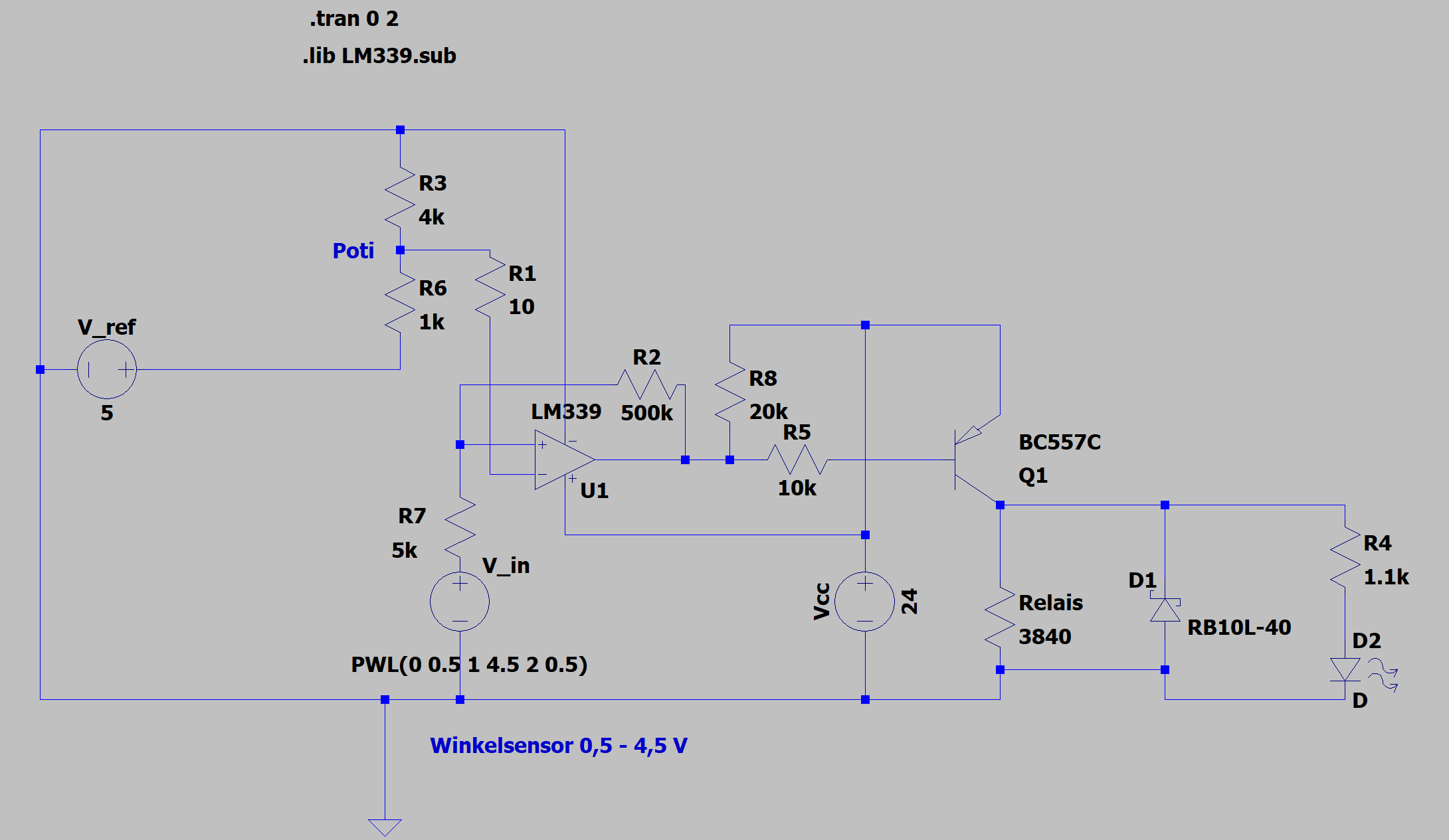

ich habe einen Winkelsensor, der ein Signal von 0,5 bis 4,5 Volt
liefert.
Jetzt möchte ich über ein Relais eine manuelle Steuerung eines Motors
(mit Getriebe) freigeben, die dann stoppt, wenn der Wert von 4,0 Volt
überschritten wird (also die Welle in einem bestimmten Winkel steht).
Dazu habe ich mir die Schaltung aus dem Anhang aufgebaut.
Mit R3 und R6 (Poti) setze ich den Referenzwert auf 4,0 Volt über eine
Spannungsquelle mit 5V. Der Rest der Schaltung arbeitet auf 24V Basis.
Wenn ich mit dem Winkelsensor unterhalb von 4,0V bin, dann "sinkt" der
LM339 Strom nach GND, der BC557C wird leitend und schaltet die
Emitter-Kollektor-Strecke durch. Das Relais zieht an, der Getriebemotor
kann über einen manuellen Schalter betätigt werden. Die LED zeigt den
Zustand zusätzlich an. Werden die 4,0V erreicht, dann schließt der
LM339, der Transistor sperrt, das Relais fällt ab und die LED geht aus.
So habe ich den Vorteil, dass die Schaltung wenn sie stromlos ist (und
das Relais nicht anzieht) man den Getriebemotor nicht bedienen kann.
Zwar läuft der Getriebemotor beim Überschreiten der 4,0V etwas nach, so
dass er nicht direkt im Grenzbereich der Schaltung stehen bleibt. Aber
ich möchte eine wenn auch sehr kleine Hysterese einbauen. So was in der
Richtung von 10 bis 20mV (der Komparator kann das, der Sensor ist sehr
feinstufig).

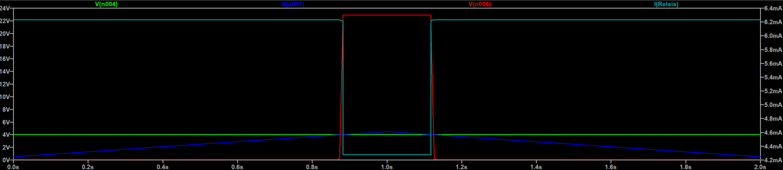

In der Simulation funktioniert alles soweit.
In der Praxis funktioniert alles, solange ich R2 nicht anschließe. Also
alles außer der Hysterese. Ich vermute, dass obwohl R2 ziemlich groß
ist, der Potenzialunterschied von 24V am Emitter des Transistors zu 4V
am invertierenden Eingang des LM339 genug Strom fließen lässt, dass der
BC557 leitend wird. Und damit schaltet das Relais auch bei
Überschreitung der 4,0V nicht ab. Soweit meine Vermutung.
Wenn ich den Schmitt-Trigger richtig verstanden habe, dann wird der
Eingang vom Komparator mit einem Teil der Spannung vom Ausgang
beaufschlagt. Wenn der Komparator dann den Ausgang sperrt, fällt die
Referenzsspannung um den Hystereseanteil nach unten ab, so dass wir dann
einen stabilen Zustand haben.
Wie bekomme ich es also hin, dass es auch in der Praxis funktioniert?
Habe ich nur etwas falsch dimensioniert? Oder ist da ein prinzipieller
Fehler drin?
Im Anhang zur Info die ASC und die eingebundene Library.

Gegenkopplung am Komparator macht wenig Sinn, insbesondere wenn man eine
Hysterese will. Den R2 musst du vom Ausgang zum +-Eingang legen, als
Mitkopplung, nicht als Gegenkopplung. Allerdings ist es dann sinnvoll
zwischen Winkelsensor und Komaparator noch einen Widerstand einzubauen.
gerhard

Als erstes empfehle ich, dem 339 einen Arbeitswiderstand am Ausgang zu
spendieren!

1.) Ein Komparator mit Hysterese hat die Rückkopplung IMMER am + Eingang
2.) Der LM339 hat einen Open Collector Ausgang, der braucht einen
Pull-Up Widerstand nach V+, hier vielleicht 10k.
Siehe Schmitt-Trigger.
Kann man VRef, R3 und R6 nicht NOCH unleserlicher zeichnen?

Das ist unsauber, denn der Strom fließt dann immer durch die Basis von
Q1. Das kann funktionieren, würde ich trotzdem nicht machen. Dann müßte
man mindestens noch 1k parallel zur BE-Strecke von Q1 anschließen.

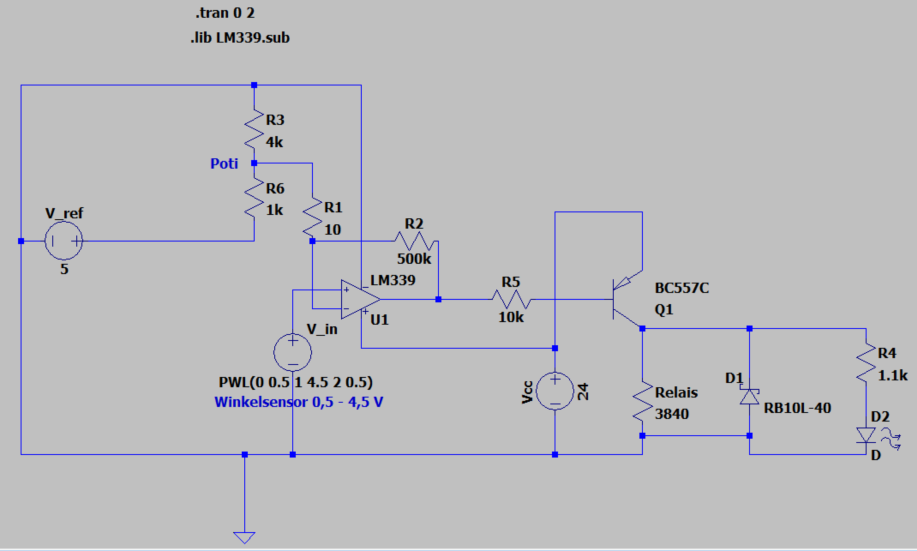

OK, habe ich gemacht. Ich habe auch einen Widerstand zwischen
Winkelsensor und Komparator eingebaut. Zweck ist vermutlich, den Ausgang
des Winkelsensors zu schützen, richtig? Wie wird der genau
dimensioniert? Max. Ausgangssignal ist wie gesagt 4.5V am Winkelsensor.
> spendieren!
Arbeitswiderstand = Pull UP nach Vcc? Das hatte ich vorher
sicherheitshalber mal drin, damit der Transistor auf jeden Fall
schließt. Habe 20k genommen, sonst passt das mit dem 10k Vorwiderstand
nicht zusammen. Korrekt so wie in der neuen Version?

Falsch. Der Spannungsteiler aus R7 und R2 ermöglicht es, daß die
Eingangsspannung am + Eingang von U1 durch die Rückkopplung verändert
werden kann, erst dadurch entsteht die Hysterese.
> Wie wird der genau
Steht im Artikel Schmitt-Trigger.
> nicht zusammen.
Unsinn, das hat damit fast nix zu tun.
Ja

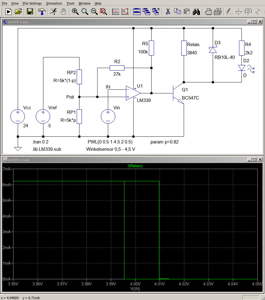

von Michael M. (michaelm)
Schöner... ;-)
Ich weiß, ist jetzt nicht ganz original. :-D

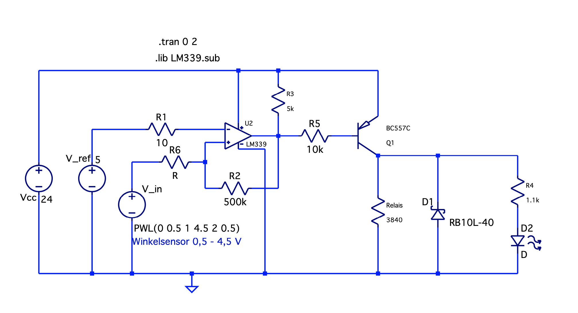

von Sebastian E. (sebert)
Michael M. schrieb:
> Schöner... ;-)
Ein echter Picasso! Den kann sich Falk jetzt an die Wand hängen, nachdem
ihm mein Krickel-Krackel nicht gefallen hat ;-)
R1 ist dann in Deinem Fall das "vereinfachte Poti", richtig?
OK, kann es zwar einfach so machen, aber der Hintergrund würde mich
trotzdem interessieren...
Wenn du kein Poti-"Model" in LTspice hast, verändere einfach die Uref.
Den R1 kannste in der Simu auch ignorieren
Nein, da fließen mehr als 4,2 mA durch die Relaisspule, wenn sie
eigentlich ausgeschaltet sein soll. Das sind immerhin etwa 70% des
Stroms im eingeschalteten Zustand.
Ich würde das so machen wie im Anhang gezeigt. Da wird der Sensorausgang
nicht belastet, und der Transistor sperrt unabhängig von der Wahl des
Rückkopplungswiderstands R2. Der Parameter p (0..1) ist die Einstellung
des Potis. Die Hyterese von etwa 15 mV liegt in dem von dir gewünschten
Bereich.

Stimmt, hatte ich übersehen. Mein R8 war zur groß, der Transistor hat
nicht komplett gesperrt.
Ja, das ist definitiv die schönere Lösung
> nicht belastet
Ja, das hatte mir nämlich auch ein wenig Sorgen bereitet
Danke!
