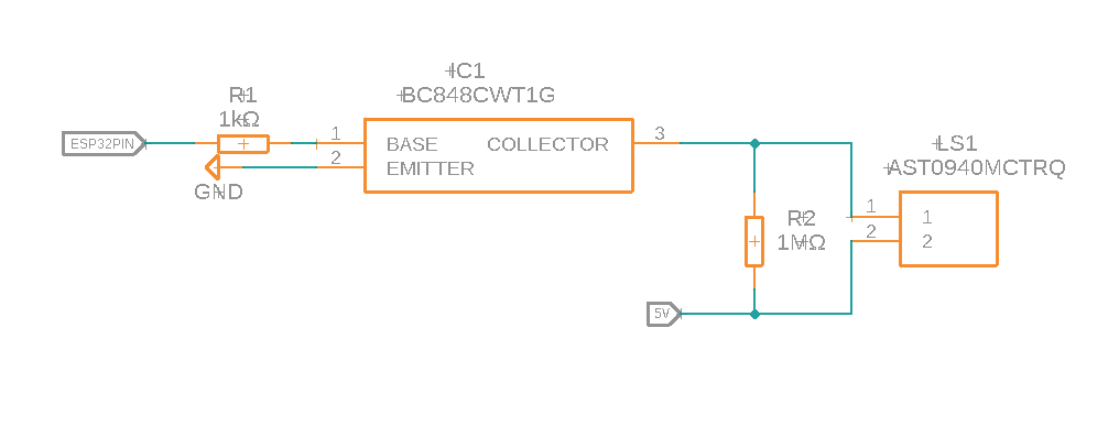

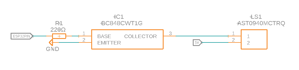

von Nutzer315123 (Gast)
Wäre die Schaltung für die erste Variante so richtig?
Widerstand hab ich jetzt mal 220 Ohm genommen (hab ich in einem anderen
Tutorial so gesehen).
Passt die Schaltung so oder fehlt noch irgendwas bzw. ist falsch?
Für die Schaltung mit dem Inverter kann ich auch mal einen Schaltplan
erstellen aber da muss ich mich erst in Ruhe einlesen und brauche was
länger.
(Im Anhang sollte die Schaltung sein)
Viele Grüße

von H. H. (Gast)
Funktioniert mit einem Piezo nicht.
Schau dir doch mal das von Teo gepostete PDF an.

von PaLi (Gast)
Ja das Passt aber ich würde dir doch noch ein kleiner Widerstand
zwischne den Anschlüssen des Piezzo's empfehlen (ca 1MOhm) weil die 12pF
des Piezzo's ihn dann sehr leise werden lassen wen die Frequenz steigt
Den 220 Ohm kannst du auch getrost gegen 1k austauschen falls dir der
Verbrauchstrohm der Schaltung wichtig ist da der Transistor genug
Verstärkung aufweist das er genügend leitend wird.

Ich finde es ja toll wenn hier eine rege Diskussion über Trafos 5, Fache
Verstärkungen Resonanzfrequenzen etc. entsteht aber für mich müsst ihr
das nicht machen.
Wie gesagt ich will einfach nur ein bisschen mehr Lautstärke mit
möglichst wenig Aufwand und Kosten.
Das PDF gucke ich mir gleich in ruhe an, wieso jetzt einer von euch sagt
meine Schaltung funktioniert und einer funktioniert nicht erschließt
sich mir nicht ganz..

von Stefan F. (Gast)
Nein. Der Piezo Wandler verhält sich elektrisch wie ein Kondensator. Mit
dem Transistor lädst du ihn auf, aber da ist nichts, was ihn wieder
entlädt. Ich habe dir nicht ohne Grund die üblichen Schaltungen mit
Spule verlinkt.
Wenn du unbedingt auf die Spule verzichten willst, dann steuere ihn
wenigstens (wie von anderen empfohlen) mit zwei IC-Ausgängen
wechselseitig an, die sowohl HIGH als auch LOW Pegel liefern.

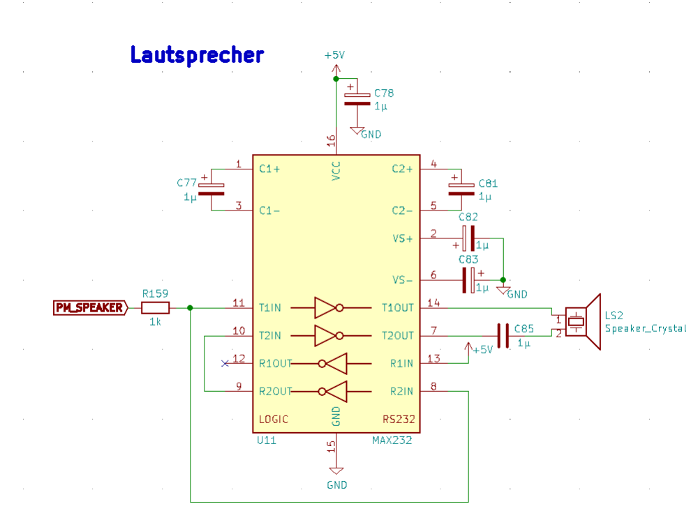

von Toxic (Gast)
Ein User hier auf dem Forum hat mal einen Schaltungvorschlag
gepostet.Ich fand die Idee interessant - ausprobiert habe ich es aber
selbst nicht.
von Gerald K. (geku)
Der MAX232 liefert 9Vpp an 300 Ohm, die Impedanz des Piezo-Buzzer bei
4000 Hz beträgt 2,6kOhm. Als fliest ein großer Teil der Energie inden
Buzzer.
von PaLi (Gast)
> selbst nicht.
Ja die Schaltung Funktioniert für Digitale Signale sauber, da es eine
Gegentacktstufe ist und der MAX232 oder MAX101 auch genügend schnell
ist.
Analoge Signale lassen sich damit nicht verstärken sind aber auch nicht
relevant für dein Vorhaben.
Aber nochmals an den TO deine Letzte gepostete Schaltung dürfte auch das
Signal bis etwa 6kHz genügend verstärken da du mit dem 1MOhm widerstand
den Parasitären 12nF Cap wider entlädst.
Für PWM oder Analogsignale beide nicht geeignet dafür gipt es dann aber
Gegentackt-Audioverstärker IC's wie beispielsweise den TDA7050
Damit könntest du die Schaltung sehr günstig und mit wenig Aufwand
umsetzen.
Wie gesagt deine im Post 6725936 angehängte Schaltung dürfte ausreichen.
