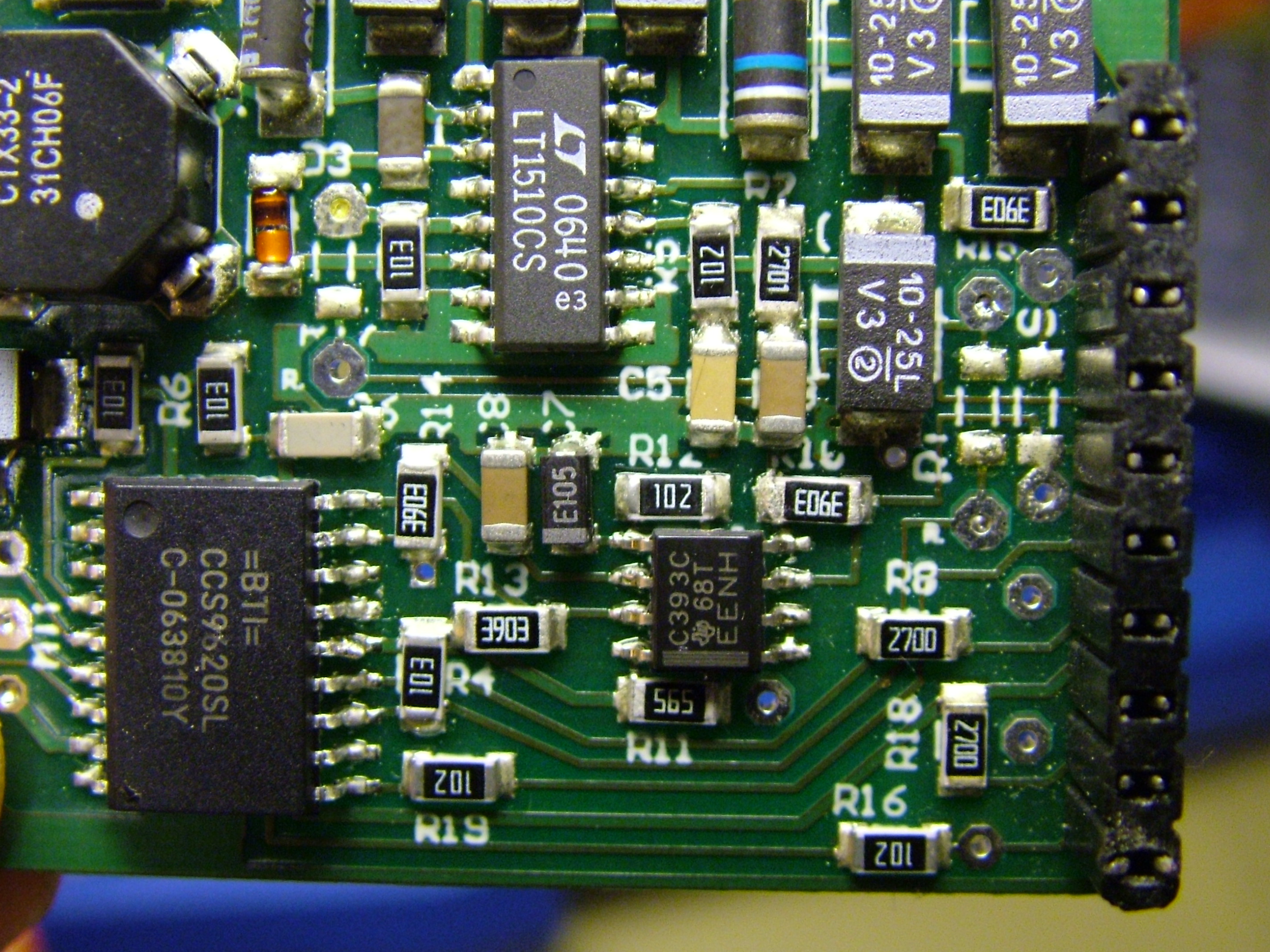

von Andreas Vogel (Gast)
hat es jemand von euch eigentlich schon mal geschafft sein CCS-Modul zu
schrotten oder bin ich der Einzige?
Es ist das Modul von Conrad Electronic.
Bei meinen Messungen habe ich festgestellt, dass der
Konstantstromladeteil mit dem LT1510 noch funktioniert, auch die 5V
Spannungsquelle mit dem 7805 ist ok. Da ich nicht weiß, wie ich die
Funktionsfähigkeit des OP-ICs testen kann, bleibt nur noch der CCS-IC.
An diesem PIC kann ich einen Oszillatortakt messen. Allerdings leuchtet
die Buzzer-LED ständig mittelstark und an Pin 17 wird nicht mehr das in
der Beschreibung dargestellte Rechtecksignal ausgegeben.
Was habe ich gemacht, um das Modul zu zerstören?
Ich habe einen zweiten PIC angeschlossen, der über Reed-Relais den
Ladestrom nacheinander auf 4 Ladeschächte schalten sollte. Da diese nur
1A aushalten und ich den Ladestrom zwar auf 1A eingestellt habe, aber
nicht nachgemessen, so dass er dann doch etwas über 1A lag, sind diese
mir so "durchgebrannt", dass sie dauerhaft leiten. Und dabei muss
irgendwie der CCS-IC teilweise kaputtgegangen sein oder die Ansteuerung
über die OPs oder...?
Falls mir jemand einen Tip hat, wie ich das defekte Bauteil oder die
defekten Bauteile genauer identifizieren kann, würde mir das sehr
weiterhelfen.
von PeterB (Gast)
@Andreas Vogel
Mir ist schleierhaft, wie der zweite PIC angeschlossen war, aber dass
die Reedkontakte durchgebrannt sind, ist schon klar: Der
Ladekondensator am Ausgang des Schaltreglers ist auf > 25V aufgeladen,
sein ESR liegt im Milliohmbereich - genau wie der Ri der Akkuzelle.
Wenn der Kontakt durchschaltet, fließt ein erheblicher Strom, der die
Kontakte sofort verschweißt. Aber davon kann der CCS-IC nicht
kaputtgegangen sein.
Schau mal, ob an Pin 2 und Pin 12 des CCS-IC noch Signale sind.
PeterB

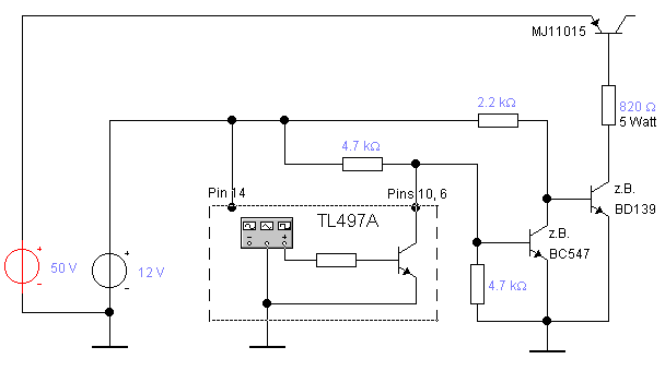

So, ich habe jetzt den Leistungsteil nach dem Plan von PeterB
fertiggestellt, allerdings ist da noch irgendwo der Wurm drin.
Ich wollte den erst mal in der Netzteilvariante testen, da man ja nicht
allzu viel Veränderungen vornehmen muss, um daraus ein Schaltnetzteil zu
machen.
"Übrigens: Legt man den Pin 2 des TL497A an Masse, lässt R11 sowie
R10/C3 weg und erhöht C4 erheblich, hat das dann Nichts mehr mit CCS
zu
tun. Es ist dann ein gewöhnlicher Step-Down-Schaltregler, bei dem die
Ausgangsspannung mit R5 und die Strombegrenzung mit P1 eingestellt
werden kann."
Den Kondensator C4 habe ich auf 4700u erhöht.
Wie schon erwähnt, ist da noch irgendwo der Wurm drin. Ich kann zwar
eine Spannung zwischen den beiden "Akkuanschlusspolen" messen, jedoch
entspricht diese nicht dem Widerstand R5 + 1,22 Volt. sie ist geringer
und nimmt mit der Zeit ab (fällt bei Messung mit dem Voltmeter, ca 0,3V
pro Sekunde).
Die Spannung ändert sich zwar, wenn der Wert von R5 variiert wird,
jedoch ziemlich unkontrolliert. Die geringste Soannung, die dann auch
stabil war, war 1,2 Volt, was wohl die Interne Referenz des TL 497a
waren.
Das ist nicht das einzige Spannungsproblem. Der LM7815 regelt statt auf
15 Volt nur auf 8,4... Das sollte doch eigentlich unmöglich sein, oder?
Der 7815 ist auch das einzige Teil, das leicht handwarm wird. (Nach dem
Brückengleichrichter liegt an der Kondensatorbank (5x 2200u) die
gleichgerichtete Spannung von ca 50 Volt an (Trafo ist ein 2x 18Volt).
Die Induktivität meiner selbstgewickelten Spule stimmt, die hab ich
Berechnet und auch ausgemesen. daran kanns also nicht liegen.
Ich werde zwar morgen alles nocheinmal durchchecken und vielleicht
finde ich noch einen Fehler. Aber hat sonst vielleicht jemand eine Idee
woran das liegen könnte?
Viele Grüße
Florian
von Helmut Glaser (Gast)
Hi Florian,
der Spannungsregler 78L15 ist vermutlich mit 50V überfordert, da er
nach Datenblatt nur 35V Eingangsspannung ab kann. Dann kann auch die
Regelung nicht funktionieren!
Nimm lieber einen diskreten Regler aus Zenerdiode und Transistor. Dann
sollte es eigentlich gehen.
Helmut

von Florian (Gast)
Der Tipp mit der halben Trafospannung war schon nicht schlecht!
Aber auch mit der halben Trafospannung stimmt die Spannung am Ausgang
nicht mit (R5 + 1,2) überein. Es lässt scih auch keinerlei Strom
entnehmen. Der LM7815 hat nun zwar konstante 15 Volt, aber dennoch
schwankt die Spannung und fällt ab.
könnte es sein, dass die übermässige Spannung den TL497a geschädigt
hat?
Denkbar wäre auch, dass der Kondensator C4 ein anderer dran schuld ist.
Der Widerstand R5 lässt sich nämlich mit dem Multimeter nicht eindeutig
bestimmen. Egal bei welchem Widerstand (mal ein Poti zum testen
hingehängt), die Messung ergibt immer so ca 1 bis 3 kOhm. Ich hatte mal
ein ähnliches Problem, wo die Spannung immer abgefallen ist, das war ein
Netzteil mit LM317 einer der Kondensatoren, der im Regelkreis zur
zusätzlichen Stabilisierung verwendet werden sollte war irgendwie
defekt. Ich konnte da ebenfalls einen Veränderlichen Widerstand messen
(was eigentlich beim Kondensator nicht vorkommen dürfte zumindest nicht
in dem Maße). Als ich den ausgelötet hatte, war die Spannung stabil.
Jedoch kann man ja den Kondensator C4 nicht so einfach weglassen. Ich
habs aber trotzdem mal probiert, wollt ja keinen Strom ziehen und
konnte eine konstante Spannung von 2,85 Volt messen (entspricht
ebenfalls nicht dem R5 von 10 k aber zumindest wars schon mal stabil).
Ich habe statt des von PeterB verwendeten Transistors einen BDV 64
verwendet (wegen des SOT 93), aber auch ein MJ11015 brachte kein
besseres Ergebnis)
Viele Grüße
Florian
von PeterB (Gast)
@Florian
Am Montag bin ich wieder zu Hause, dann schau ich mal bzgl. der zu
hohen Spannung in den Datenblättern nach.
Bis dann
PeterB
von PeterB (Gast)
@Florian
Der TL497A verträgt max. 30V, vermutlich hat er Schaden genommen. Auch
zwei BDV 64 könnten mit den gewünschten 10A am Ausgang überfordert
sein, besser wären da zwei MJ11015.
Durch Zwischenschalten einer nicht-invertierenden Transistorschaltung
(mit entsprechend höherer Spannungsbelastbarkeit) zwischen dem TL497A
und den Leistungstransistoren dürfte das Problem aber behebbar sein;
falls gewünscht, mache ich Dir eine entsprechenden
Schaltungsvorschlag.
Übrigens hatte ich zunächst beim Experimentieren mit dem "AC"-
Netzteil (also ohne Ladekondensatoren) auch erhebliche Verluste: Der
verwendete Trafo brachte im Einschaltmoment bis zu 190V auf der
Sekundärseite!
Grüße
PeterB

@Florian
Primärseitig befindet sich tatsächlich ein NTC mit 22Ohm.
Der Strom durch den MJ11015 (besser wären zwei) ist gepulst und beträgt
u.U. ein Mehrfaches der 8A am Ausgang. Ein BDV65 reicht da sicher
nicht!
Anbei die Schaltung für die Ergänzung auf 50V Eingangsspannung, zwei
Transistoren und vier Widerstände, davon einer mit 5 Watt
Belastbarkeit.
Alles natürlich ohne Gewähr!
Grüße
PeterB

von PeterB (Gast)
@Florian
Vermutlich will die Strombegrenzung nicht so richtig, weil die Spannung
am TL497A nun kleiner ist. Abhilfe: R4 verkleinern: 8,2 oder 6,8kOhm.
Am Widerstand R2 (ursprüngliche Schaltung(!), in der Ergänzung habe ich
ihn weggelassen) dürfte - wenn der Leistungstransistor durchschaltet -
nur die Emitter-Basisspannung des Darlington von ca. 1,4 Volt anliegen,
ansonsten 0 Volt. Ob der Leistungstransistor hin ist? Welche Spannung
vertägt der denn?
Der Stromverbrauch der Erweiterungsschaltung (ohne dem TL497A) ist <5mA.
Freundliche Grüße
PeterB

von PeterB (Gast)
@Florian
BDV63C kenne/finde ich nicht.
Versuch's vielleicht nochmal mit der kleineren Spannung (also 18VAC).
Das müsste auch mit der Zusatzschaltung funktionieren: Allerdings wäre
dort dann der 820 Ohm/5Watt durch einen 470 Ohm/2Watt (hab's grad
nochmal nachgerechnet - so sollte auch R3 in der ursrünglichen Schaltung
bemessen sein) zu ersetzen.
R2 in der ursprünglichen Schaltung ist wichtig, er darf nicht
weggelassen werden.
MfG
Peter

R5/kOhm = Uout - 1,2V
z.B. für Uout = 10V ergibt sich R5 = 8,8kOhm. Uout kann aber nicht höher
als ca. (Trafospannung - 5V) sein.
Wie in der Ergänzungsschaltung beim TL497A angedeutet, liegt an Pin 10
der Collektor eines Schalttransistors, dessen Emitter (Pin 8) an Masse
liegt. Diese Transistor liefert IMPULSE, die ihrerseits (ggf. über die
Ergänzungsschaltung) den Leistungstransistor impulsmäßig voll
durchschalten. An Pin 10 liegen also Impulse, die Messung mit einem
Voltmeter sagt da gar nichts.
Zwischen den Pins 6 und 7 liegt lediglich eine Zehnerdiode
(Schutzdiode), man kann diese Pins in dieser Anwendung auch unbeschaltet
lassen.
Schau mal bei Texax Instruments nach dem Application Report für den
TL497A und  bei
http://www.alldatasheet.com/
nach dem Datenblatt.
MfG
PeterB

von PeterB (Gast)
@Florian
Die Erweiterung ist so ausgelegt, dass der interne Transistor an Pin 10
während der Imupulse tatsächlich bis zur Restspannung (0,3 Volt)
durchschaltet. Ob er das tatsächlich tut, werde ich morgen mal mit dem
Oszilloskop prüfen. Bis dann ...
PS
Ist der 4,7kOhm-Widerstand der Ergänzung zwischen Pin 10 und 14 o.k.?
PeterB
von PeterB (Gast)
@Florian
Ich hab' die Schaltung mal k.H. nachgebaut - allerdings nur mit
Kleinleistungs-Transistoren. Sie funktionierte auf Anhieb - ob mit oder
ohne Erweiterung.
Mit Erweiterung messe ich an Pin 10 des TL497A ca. 0,6V und am Kollektor
des "BD139" etwas weniger als die Speisespannung des "MJ11015".
MfG
PeterB

Hi Florian,,
na also - geht doch! 11,2V statt 11,0V ist o.k., das sind ja nicht mal
2%!
Aber auch weiterhin ist Vorsicht angezeigt. Möglicherweise verträgt der
CCS-Baustein auch nicht die hohe Spannung - deshalb solltest Du hinter
dem Stufenschalter für die Zellenzahl durch eine Zehnerdiode (z.B. 8,2V)
sicherstellen, dass dieser Baustein geschützt wird:
R10/C3  -   Stufenschalter   - -    CCS-Baustein
                           ZD 8,2V
                            Masse.
Vielleicht auch hier voher mit der kleineren Spannung testen, 11,2V
reicht für 1 ... 4 NiMh-Zellen.
MfG
Peter
von Florian (Gast)
Hi PeterB!
Stimmt, da werde ich schon noch mal vorsichtig sein, der CCS Chip ist
nämlich nicht gerade billig...
Sollte nicht eigentlich der Stufenschalter die Spannung schon
CCS-gerecht runterteilen? Mal abgesehen davon läuft die doch sowieso
noch über einen LM393, der ja auch nur 35V Spannungsfestigkeit hat.
Die Spannungsversogung werde ich sowieso geregelt machen müssen. Da
nehme ich dann die gleiche wie für den TL497a. Evtl. schalte ich noch
eine Zenerdiode an der Basis von einem Transistor davor, das dürfte als
Vorregelung für einen 7812 und 7805 (die dann die ICs versorgen) genügen
um unter 30 Volt zu kommen.
Aber ich werds vorher doch lieber mal mit einer niedrigen Spannung
testen.
Viele Grüße
Florian
von PeterB (Gast)
Hi Florian,
Ja, aber nur, wenn der Stufenschalter in der richtigen Stellung steht
UND der entsprechende Akku ANGESCHALTET ist - ansonsten liegt die volle,
mit R5 eingestellte Spannung am Stufenschalter.
Ja, aber da ist auch eine Diode 1N4148, die zu hohe Spannungen an Vdd
ableiten soll - mag sein, dass das ausreicht; wenn der Stufenschalter in
Stellung "1 Zelle" steht, fließt dort über R10 immerhin ein Strom von
etwa 50V/3,3kOhm, also ca. 15mA (entsprechend ist die Belastbarkeit von
R10 und die der von mir vorgeschlafgenen Zehnerdiode anzusetzen), der
zusätzlich in Vdd das CSS-Teil eingespeist wird.
Funktioniert denn die Stromregelung?
MfG
PeterB
von PeterB (Gast)
@Florian,
PS
Für die ZD hinter dem Stufenachalter wären 4,7V (an Stelle von 8,2V) zu
wählen!
PeterB

So, ich hab jetzt mein CCS Ladegerät fertiggestellt! vor 2 Wochen hab
ich die erste Ladung probiert und es hat auch super geklappt! Das war
ein 250mAH 9 Volt Block. Die Abschaltung funktioniert klasse! Auch wenn
man den erst frisch geladenen Akkju nochmals ansteckt, dann lädt der nur
ca 1 Minute und schaltet sich dann ab. Ich hab auch einmal Probeweise
mit 1A geladen und der Akku ist nicht warm geworden. Und das bei 4C!
Scheint ja richtig gut zu funktionieren das CCS Verfahren. Natürlich
muss ich noch ein Paar mehr Akkus damit laden um richtig was darüber
sagen zu können, aber das werde ich in der nächsten Zeit erledigen...
Gehäuse und Ladeschale sind auch heute fertig geworden. Sieht richtig
gut aus :-D Wenn Interesse an dem ein oder anderen Foto besteht kann ich
ja mal eins posten.
Das Ladegerät reicht bis 15 Zellen und kann bis 5A. (wobei da natürlich
die Abwärme extrem steigt :-(
Mir ist aufgefallen, dass die im Manual des Evaluationboardes
(http://www.bticcs.com/eb/ccsb2-3.pdf) im Layout der Transistor T2
Collektor und Emitter im Gegensatz zu manchen Herstellerdatenblättern
(http://www.datasheetcatalog.com/datasheets_pdf/B/C/5/4/BC548.shtml)
vertauscht sind. Da scheint irgendwo ein Fehler zu sein...
Viele Grüße
Flo

von Florian (Gast)
Den Schaltplan für 15 Zellen habe ich von der BTI Seite übernommen.
Sonst hab ich eigentlich nichts verändert, nur den IC4a habe ich
weggelassen, den brauchts eigentlich nicht. Ansonsten halt nen
Drehschalter für Strom und 2 für die Zellenanzahl (da immer nur 12
Positionen). Darauf zu achten ist bei dem Einsatz von dem 9620er IC,
dass die Pins alle richtig verbunden sind. damit meine ich z.B. den CE
bzw BE Pin und die MT Pins. die gibts nämlich beim 9310er nicht.
Hab grad mal einen Test mit 4A Ladestrom durchgeführt. Hab mir auch
gleich 2 der 3 Transistoren gegrillt... Verdammt! Ich hab den nur 3s
laufen lassen und der Kühlkörper ist gleich so warm geworden, dass der
Transistor durchgeschmort ist. (hatte den Lüfter nicht laufen) Dachte
nicht, dass das so schnell geht! bei 2 bzw 3A ist nichts passiert.
Allerdings werde ich in Zukunft darauf achten, dass die Zellenzahl
besser mit der Spannung übereinstimmt. (ich kann nur zwischen 18 und 36
VAC am Trafo wählen, und wenn ich nur 2 Zellen mit 4A lade, dann müssen
die Transistoren extrem viel Wärme abführen...
Unten sind die Links zu den Bildern. Beschriftungen muss ich noch
aufkleben. Die Krokoklemmen sind dafür da um externe Batteriepacks laden
zu können. Stromanschluss ist hinten über einen Kaltgerätestecker. Die
Ladeschale ist absteckbar (beim Laden von Akkupacks). Der Kühler ist ein
zweckentfremdeter CPU Lüfter.
http://img183.imageshack.us/img183/3041/pict0016qi2.jpg
http://img183.imageshack.us/img183/5577/pict0017ky3.jpg
http://img183.imageshack.us/img183/1219/pict0018ei9.jpg
http://img183.imageshack.us/img183/1515/pict0019cd9.jpg
http://img183.imageshack.us/img183/8162/pict0020bi6.jpg
http://img257.imageshack.us/img257/8224/pict0021fs2.jpg
http://img257.imageshack.us/img257/2495/pict0022yn5.jpg
Viele Grüße
Flo

Jetzt bin ich nochmal da.
Von conrad habe ich ein neues Board bekommen und das hab ich mal unter
die Uhrmacherlupe genommen und dabei festgestellt, daß
* beim CCS9620 zwischen Pin 3 und 4 eine Lötzinnbrücke ist
* beim TLC393 zwischen Pin 5 und R12 ( 10² ) ebenfalls eine
Lötzinnbrücke liegt,
sieht so aus, als wäre es nicht gewollt entstanden.
Was sagst Du dazu.
Bin nun von meiner Jazzreise zurück, vollgepumpt mit wunderschöner
Musik, leider war das Wetter nicht so toll.
Vielleicht kannst Du mir Deine Meinung dazu sagen.
Einen wunderschönen Tag
manfred
07082007
von Helmut (Gast)

von Car (Gast)
RE Helmut
"beim CCS9620 zwischen Pin 3 und 4 eine Lötzinnbrücke ist"
Das ist ungewöhnlich da der Pin 3 nach Herstellerangaben nicht benutzt
werden soll.
" beim TLC393 zwischen Pin 5 und R12 ( 10² ) ebenfalls eine
Lötzinnbrücke liegt"
Das ist doch normal oder? Der Pin5 ist der nichtinvertierende Eingang
des zweiten OPVs des TL393 was ist daran verkehrt?

von Emter (Gast)
@ Manfred
ich habe ein BTI CCS9620EV3-0018-3 Board und du sprichst bestimmt von
einem anderen.
http://www2.produktinfo.conrad.com/datenblaetter/150000-174999/150065-as-01-de-Ladeprozessorplatine_CCS_9620SL_AB.pdf
glaube, ich habe den Fehler gefunden und zwar die Platine wurde falsch
bestück: die Widerstände R10, R13 und R15 sind 390 K Ohm, müssen laut
dem Datenblatt 33 k Ohm sein.
