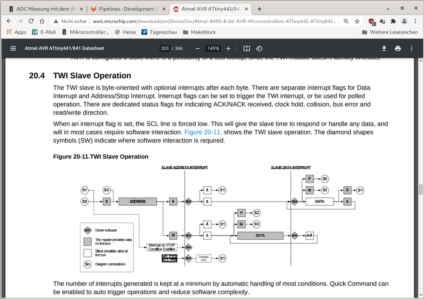

Mein Code für den Attiny841 als Slave zum I2C Bus:
void I2C_init(void)
  TWSA = I2C_SLAVE_ADDRESS;          // TWI Adressregister
  TWSD = 0xFF;                // Datenregister
  TWSCRA = (1<<TWEN)|(1<<TWSHE)|(1<<TWASIE)|(1<<TWSIE)|(1<<TWDIE);
  // Register A, TWEN-Schnittstelle Aktivieren, TWSHE-Haltezeit aktivieren, TWASIE-Adressenunterbrechung aktivieren,
  // TWSIE-Stop Unterbrechung aktivieren, TWDIE-Datenunterbrechung aktivieren
    TWSCRB = (1<<TWAA)|(1<<TWCMD1)|(0<<TWCMD0);  // Register B, TWI Bestätigungsaktion, TWI Befehl
  sei();      // Interrups einschalten
Und ISR dazu:
ISR( TWI_SLAVE_vect )
    uint8_t status = TWSSRA & 0xC0;      // Register A
  if (status & I2C_DATA_INTERRUPT)
  // Daten wurden vom Master empfangen oder werden angefordert
      if (TWSSRA & (1 << TWDIR))          // Master fordert Daten vom Slave an
      TWSD = tx_buff;
      TWSCRB = (uint8_t) ((1<<TWCMD1)|(1<<TWCMD0));
    else       // Master sendet Daten zum Slave
      TWSCRB |= (uint8_t) ((1<<TWCMD1)|(1<<TWCMD0));
      command = TWSD;
  else if (status & I2C_ADDRESS_STOP_MATCH)
    if (TWSSRA & I2C_BUS_COLLISION)
22
      TWSCRB = (uint8_t) (1<<TWCMD1);
23
24
    else
25
26
      if (TWSSRA & (1<<TWAS))
27
28
        // ACK
29
30
31
      else
32
33
        // Stop Condition
34
35
36
37
38
Damit kann ich bereits Daten zum Master übertragen.
Sicher geht es besser.
Heiner

Alle notwendigen Sachen für den I2C Bus beim Attiny 841 sollen im
Datenblatt stehen. Mag sein, leider schwer für mich zu verstehen. Habe
angefangen die Register anzuschauen und wenn möglich zu verstehen. Ist
leider für mich sehr schwer. Kann mir jemand dabei helfen es zu
verstehen?

von Heiner (Gast)
Habe mir das Datenblatt vorgenommem. Unter 20.3.7 steht was dazu. Leider
für mich sehr unklar.
Habe im Netz dazu gesucht. Auch leider alles relativ theoretisch
gehalten.
Habe aber eine Frage dazu.
Was passiert wenn ich verschiedene ADC abfrage ohne Mittelwertbildung.
Da ja 4 Werte übertragen kann, kann ich 2x ADC mit jewels 8 Bit nehmen.
Tritt dann das Problem auch auf? Sorry, meine Hardware ist noch nicht so
weit um zu testen.

Da das DB die Grundlage ist, habe ich darin zwei Sachen gefunden, TWDIF
und TWASIF. Da gibs den Hinweis im Register TWSSRA das SCL so lange auf
GND liegen soll bis der Slave ihn wieder frei gibt bzw. verzögert. Ist
leider bisher das einzige was gefunden habe.
von Cyblord -. (cyblord)
Das Datenblatt ist ja auch nicht dazu da dir den I2C Bus zu erklären,
sondern wie du mit diesem Controller am Bus teilnimmst. Um den I2C Bus
mit all seinen Spielarten zu verstehen gibt es andere Dokumente. Sobald
du dann weißt WAS du eigentlich auf dem Bus tun willst, kann dir das
Datenblatt sagen WIE du den Controller dazu bringst das zu tun.

Das ist Clock-Stretching. Wenn der Slave nicht sofort antworten kann,
zieht er SCL so lange auf Low, bis er antworten kann. Achtung: Damit
blockiert man den Bus, andere Übertragungen müssen dann ebenfalls
warten.

von Stefan F. (Gast)
Wie gesagt kannst du einfach innerhalb der ISR deine 5 ADC abfragen
machen, bevor du damit beginnst, die Antwort (das ACK) zurück zu
liefern.
Zur Erinnerung: Das ist die Zeile wo du das ACK sendest:
Mehr ist da gar nicht zu tun, der Rest (das Clock Stretching) ergibt
sich dann von ganz alleine.
von Heiner (Gast)
In diesem Bereich erfolgt das lesen der ADC Wert im Slave:
      if(tx_buf_index >= sizeof(tx_buf))
        tx_buf_index=0;
      TWSD = tx_buf[tx_buf_index];// Daten in Sendepuffer
      tx_buf_index++;
      TWSCRB = ((1<<TWCMD1)|(1<<TWCMD0)); //Das ist die Zeile wo das ACK sendet
Wenn ich die Funktion richtig verstanden habe
- fordert der Master vom Slave Daten ab mit if (TWSSRA & (1 << TWDIR))
- diese Daten stehen dann im TWSD (Datenpuffer)
- tx_buf_index steht auf 0 und wird so oft hochgezählt wie es angegeben
ist
- es werden die Daten in TWSD geladen mit tx_buf und dem tx_buf_index
- tx_buf_index wird hochgezählt
- mit TWSCRB = ((1<<TWCMD1)|(1<<TWCMD0)) erfolgt die übertragung der
Daten zum Master
Dann müsste in der Zeile da vor die Abfrage ob ADC fertig ist bzw. die
Verzögerung von SCL.
Noch eins zur Hardware. Möchte das ganze auch auf einen Joystick mit 2 x
ADC, Encoder und vielleicht auf entprellte Taster (nach Peter)
verwenden.
Habe das im DB gefunden:
Das Datenregister wird beim Senden und Empfangen von Daten verwendet.
Während der Übertragung werden die Daten vom/zum TWSD-Register und
zum/vom Bus geschoben. Daher kann während der Byte-Übertragung nicht auf
das Datenregister zugegriffen werden. Dies ist in der Hardware
geschützt. Auf das Datenregister kann nur zugegriffen werden, wenn die
SCL-Leitung vom Slave auf Low gehalten wird, d. h. wenn TWCH gesetzt
ist.
... und das wird im TWSSRA gemacht.
Habe dazu die Tabelle 20-2 gefunden. Dort steht
TWCMD[1:0]   TWDIR     Betrieb/Operation
00   X     Keine Aktion
01   X     Reserviert
10   Wird verwendet, um die Transaktion abzuschließen
0   Acknowledge-Aktion ausführen, dann auf eine START (S/Sr)-Bedingung
warten
1  Warten auf eine beliebige START (S/Sr)-Bedingung
11   Wird als Antwort auf ein Adressbyte verwendet (TWASIF ist gesetzt)
0     Acknowledge-Aktion ausführen, dann nächstes Byte empfangen
1   Acknowledge-Aktion ausführen, dann TWDIF setzenVerwendet als Antwort
auf ein Datenbyte (TWDIF ist gesetzt)
0     Acknowledge-Aktion ausführen, dann auf nächstes Byte warten
1     Keine Aktion
Hoffe das die Formatierung auch so rüber kommt wie im ori.
In der Tabelle werden TWCMD 1 und 0 und TWDIR angegeben und ACK bzw.
Einstellungen dazu.
Habe ich das richtig verstanden das TWCMD1=1 und TWCMD0=1 und TWDIR=0
sein muss und damit Clock Stretching eingeschaltet wird?
Sorry, ist mir ganz unklar.
Ich habe gerade die Augen verdreht. Ist das denn wirklich so schwer?
Du sollst an dem Code für die Bits gar nichts ändern, sondern einfach
nach dem Empfang des Kommandos erst den ADC 5x abfragen und danach das
ACK senden. In der Zeitspanne zwischen ISR und dem Beschreiben des
TWSCRB Registers passiert das Clock-Stretching von ganz alleine.
      TWSD = ... // ein Byte antworten
      TWSCRB = (uint8_t) ((1<<TWCMD1)|(1<<TWCMD0)); // Ack senden
    else  // Master hat ein Byte (=Kommando) zum Slave gesendet
      command = TWSD;
      // Wenn das Start-Kommando empfangen wurde
      // hier den ADC 5x abfragen
      // erst dann mit ACK antworten
      TWSCRB |= (uint8_t) ((1<<TWCMD1)|(1<<TWCMD0)); // Ack senden
22
23
TWDIR ist gar nicht zum Beschreiben vorgesehen. Dieses Bit kannst du nur
lesen. Es zeigt an, ob der Master dir gerade ein Kommando-Byte
gesendet hat, oder ob du ihm mit einem Daten-Byte antworten sollst.
Bit 1 – TWDIR: TWI Read/Write Direction
This bit indicates the direction bit from the last address packet received from a master. When this bit is one, a master read operation is in progress. When the bit is zero a master write operation is in progress.
