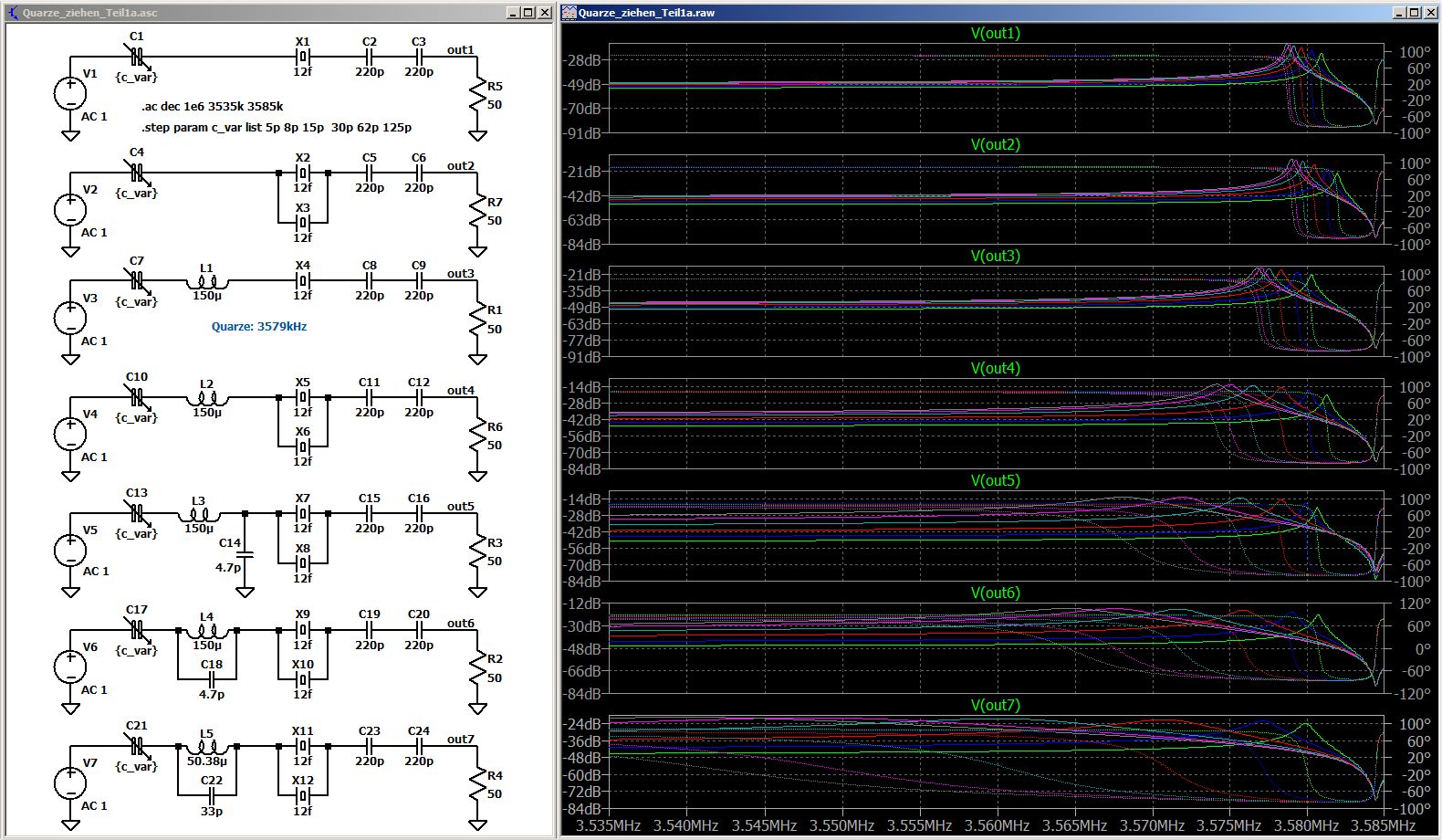

Nach einiger Zeit möchte hier mal wieder eine Idee beisteuern. Es geht um das Thema: "Ziehen von Quarzen". Typische Tricks, die der Oszillatorbauer aus der Schublade zieht, sind parallelgeschaltete Quarze, eine oder mehrere Induktivitäten plus eine variable Kapazität in Reihe. Seiten zu diesem Thema: http://www.norcalqrp.org/nb6mvxo.htm https://kc9on.com/ham-radio/crystals/svxo/ https://www.qrpforum.de/forum/index.php?thread/1912-vxo-mit-gro%C3%9Fem-ziehbereich-der-doppelquarz-vxo/&postID=12805#post12805 Speziell bei den letzten beiden Links fällt ein kleiner Kondensator auf, welcher von den Quarzen nach Ground geschaltet ist. Ich hab das gelegentlich schon probiert, mal funktionierts und mal gar nicht. Was hat es mit diesem C auf sich und warum lassen sich Quarze mit Hilfe mehrer kleiner Induktivitäten weiter ziehen, als mit nur einer großen? Fortsetzung folgt...

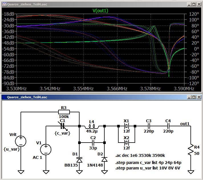

@Michael Danke, ich kenne das Quarzkochbuch. Bin noch nicht fertig. Teil2: Nach dem Ableiten eines Ersatzschaltbildes und dem Auswerten des Frequenzgangs/Phase konnten die Varianten besser verglichen werden. Die unterschiedlichen Varianten 1..4 erlauben es, die Frequenz immer weiter nach unten zu ziehen. Jedoch ist hier nach ca. 10kHz bei 3,5MHz Schluß. Wird ein kleiner Kondensator nach GND geführt, geht es noch ein wenig besser, ebenso wenn man ihn parallel zur Induktivität schaltet. Nach unzähligen Simulationen an einer Oszillatorschaltung mit LtSpice stellte sich heraus, daß sich aus der Induktivität und der anliegenden Gesamtkapazität ein Schwingkreis bildet (Variante 6+7). Fortsetzung folgt...

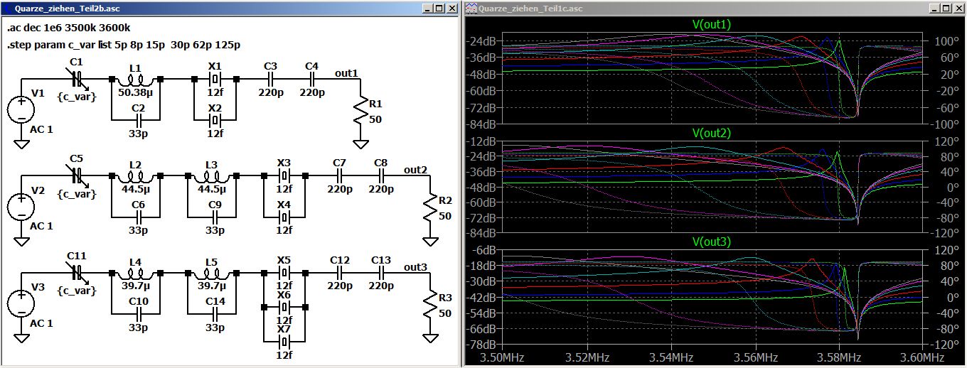

Teil3: ... ein Schwingkreis bildet. Hat dieser Schwingkreis seine Resonanz bei der Quarzfrequenz, geht das "Ziehen" am Besten. Die Schaltung oben wurde mit den kompletten Quarzparametern simuliert, die untere nur mit den Parallelkapazitäten. Man sieht, dass die Schwingkreisresonanz auf der Quarzfrequenz liegt. Anscheinend läßt sich so ein NTSC-Bildträgerquarz von 3579kHz mindestens bis runter auf 3540kHz ziehen. Fortsetzung folgt...
Teil4: Es scheint beim Schwingkreis keine Rolle zu spielen, ob eine 50µH oder 100µH Induktivität verwedet wird, solange die Gesamtresonanz mit Hilfe des parallelgeschalteten Kondensators wieder auf Quarzfrequenz gebracht wird. Abgleich: Um den Ziehbereich optimal nutzen zu können, empfiehlt sich die Verwendung einer Spule mit verstellbarem Kern. Die Schwingkreisfrequenz sollte am Anfang ca. 100 kHz über der Quarzfrequenz liegen. Der Drehkondensator wird ganz eingedreht. Mit dem Spulenkern wird die minimal erreichbare Frequenz eingestellt, in meinem Fall z.B. 3540 oder 3530kHz. Dreht man den Kern zu weit, kommt man zu einem Kippunkt, an welchem der Zieheffekt nahezu verschwindet. Der komplette Abstimmbereich überstreicht dann ca. die Nennfrequenz des Quarzes bis runter zum gerade eingestellten Wert. Der Oszillator funktioniert auch in der Realität. Ich habe mich konservativ für 3540kHz als minimale Frequenz entschieden, da es weiter unten etwas instabil wird. Fortsetzung folgt...

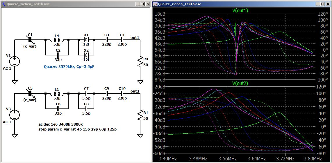

Teil5: Als kleines Problem stellte sich ein RIT heraus. Wird eine Kapazitätsdiode auf der linken Seite der Induktivität nach GND vorgesehen, wirkt die RIT-Abstimmung nur beim oberen Frequenzende. Wird die Kapazitätsdiode auf der rechten Seite der Induktivität nach GND verdrahtet, ist die Wirkung am oberen Ende gleich Null und bei der minimalen Frequenz funktioniert nichts mehr. Abhilfe schaffte eine 1N4148 mit ihrer sehr kleinen Kapazität. Mit der 1N4148 auf der rechten und z.B. einer BB135 (evtl. auch 1N4007) auf der linken Seite funktioniert der experimentelle Aufbau. Viel Spaß beim Basteln Bernd, DF3DL PS. Falls jemand mal die Idee mit dem Schwingkreis erfolgreich nachbaut, würde mich ich mich über ein Feedback freuen.
Sorry, hab das letzte Bild vergessen.
B e r n d W. schrieb: > Hat dieser Schwingkreis seine Resonanz bei > der Quarzfrequenz, geht das "Ziehen" am Besten ...und wie verhält es sich mit der Frequenzstabilität, wenn du den Quarz mit einem Schwingkreis aus wenig stabilen Teilen verzierst? Da gibt es ja noch die Möglichkeit dem Quarz Resonator einen weiteren gleichen Quarz Resonator nicht plump parallel zu schalten, sondern mit passend gewählter Kopplung. Wie wir wissen, bilden passend gekoppelte Schwingkreise gleicher Frequenz einen Bandfilter mit immer noch bekannter Mittenfrequenz. Damit kann man dann sogar FM machen.

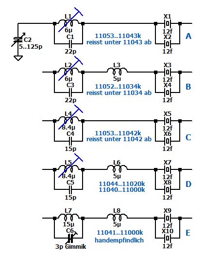

Hab nochmals einige Versuche mit einer einstellbaren Induktivität mit Abschirmung durchgeführt. Die Schwingung reisst bei den Varianten A, B und C relativ früh ab. Variante D schwingt runter bis ca. 10995kHz und die Variante E bis 10985kHz, wobei letztere durch die geringe Schwingkreiskapazität von 3pF ziemlich handempfindlich ist. Eigenartig ist, daß sich die Varianten D + E mit Hilfe der zusätzliche Induktivität von 5µH sehr weit ziehen lassen, diese Methode jedoch bei Variante B nicht funktioniert. Zur Erinnerung, in meinem SST40 sind momentan zwei Quarze mit jeweils 11059kHz parallelgeschaltet. Man könnte als nächsten Schrit weitere Versuche mit 3 Quarzen anstellen.

Hab noch schnell die Variante D, jedoch mit 3 Quarzen getestet. Der
Ziehbereich geht weiter als 200kHz runter (11034..10834). Der Ton klingt
dort etwas wobbelig. Übertreibt man es nicht und begnügt sich mit 100kHz
Abstimmbereich, hört sich das gut an.
