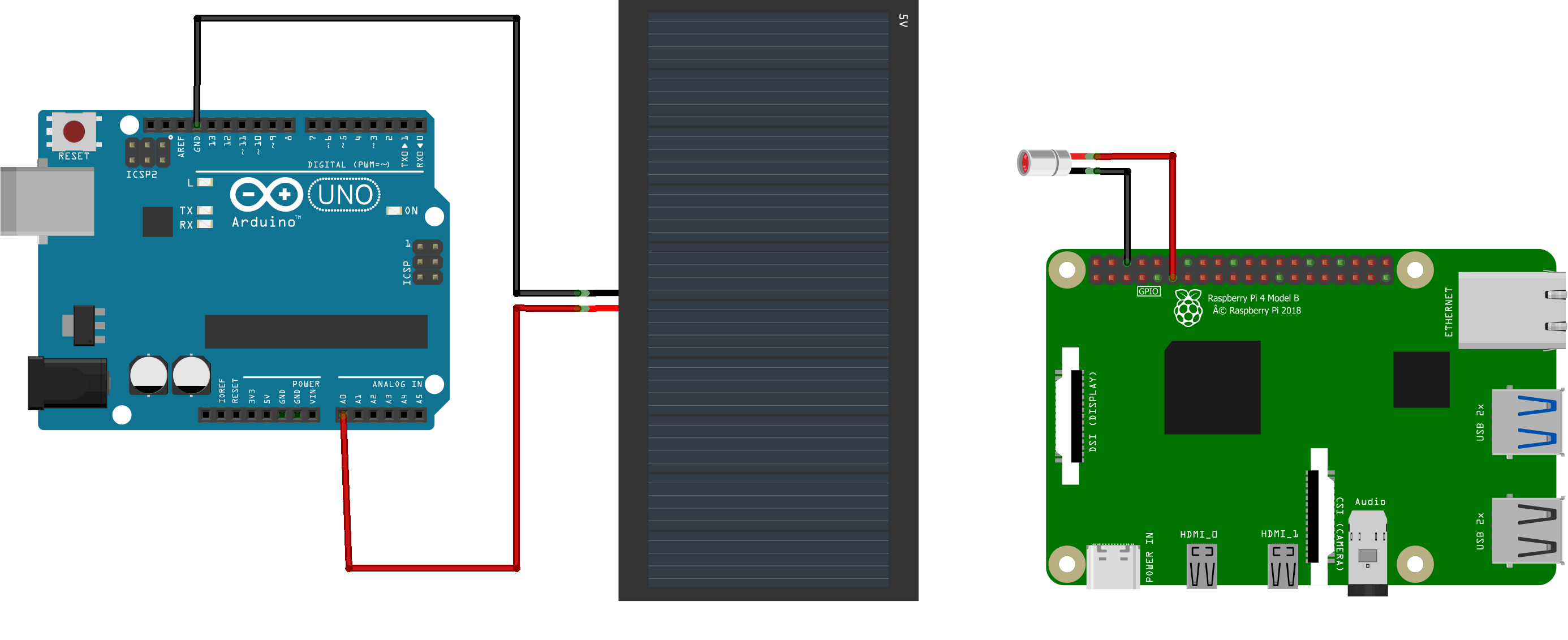

ich finde es ganz interessant, dass Elon Musks StarLink Satelliten über
Lichtsignale kommunizieren. Da hab ich mir in meiner Freizeit auch eine
kleine VLC Verbindung zum Senden von Textnachrichten gebaut. Hab mir
gedacht, dass zeige ich euch jetzt mal. Das Projekt ist schon etwas
älter in der Zwischenzeit habe ich es sogar so weit entwickelt, dass ich
jegliche Art von Daten senden und empfangen kann.
Also hier das Projekt:
https://nerd-corner.com/de/textnachrichten-mittels-lichtsignale-senden-pi-zu-arduino/

Josef schrieb:
> Hier habe ich einen präzisen Timer in C programmiert:
Auszug aus Deinem Code:
        gettimeofday(&tval_after, NULL);
        timersub(&tval_after, &tval_before, &tval_result);
        double time_elapsed = (double)tval_result.tv_sec + ((double)tval_result.tv_usec/1000000.0f);
        while(time_elapsed < 0.001)  //1ms; you can change your desired time interval here
Das ist doppelt gemoppelt, kann man kürzen:
        double time_elapsed;
        do
        } while(time_elapsed < 0.001)  //1ms; you can change your desired time interval here
Spart den doppelten Code :-)
Noch ein Tipp:
Man muss die Zeit nicht in double rechnen, wenn man als Einheit
Mikrosekunden statt Sekunden wählt.
"VLC Kommunikation"
Das ist sowas wie ein LCD Display . . .
"Die 5V Solarzelle ist sehr gut geeignet um Lichtsignale zu
detektieren."
Wenn man nur den Sonnenuntergang erkennen will ;-)
"Als Alternative zu dem Laser und der Solarzellen Kombination kann auch
eine LED und ein Photowiderstand genutzt werden. Allerdings eignet sich
ein Laser besser für schnellere und präzisere Datenübertragung. Dazu
bietet eine Solarzelle eine große Fläche um die Laserstrahlen zu
detektieren."
Klar, Photowiderstände sollte man nehmen. Aber auf keinen Fall LEDs,
denn die sind ja träge wie Tranfunzeln . . .
Mag ja sein, daß der Autor stolz wie Bolle ist, mit einem blinkenden
"Laser" ein paar Bits durch die Gegend zu schubsen, aber alles in allem
ist das ein ARG alter Hut, auch wenn man Hipsterbegriffe wie VLC
erfindet und das Ganze mit Elon Musk garniert. Das hatten wir alles
schon, und auch DEUTLICH besser. Auch ohne Laser, selbst mit einer
schnöden IR-LED.
