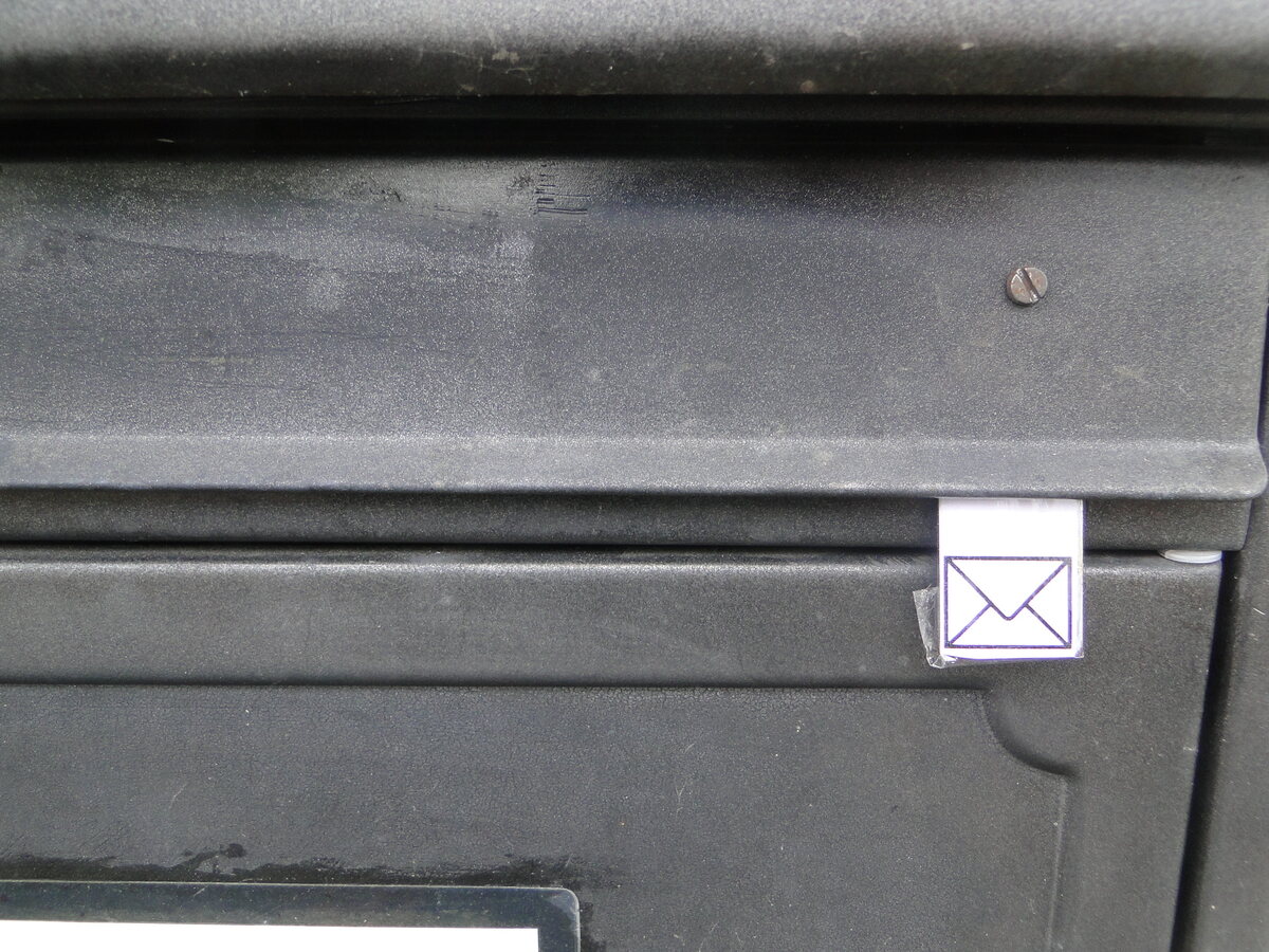

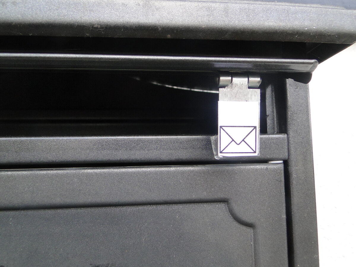

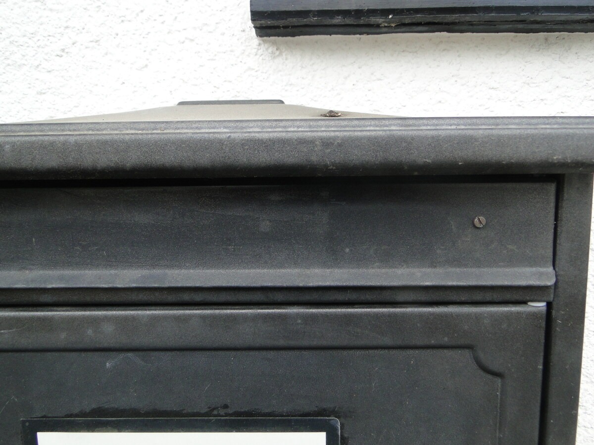

von Phasenschieber S. (Gast)
Wenn ich zu Hause bin, brauche ich nichts was mir einen
Briefkasteninhalt vorquatscht.
Ich will wissen, wenn ich heim komme, ob was im Kasten liegt.
Deshalb meine mechanische Lösung, siehe Bilder
von Joachim B. (Gast)
Ist auch pfiffig.
Nur wenn du zuhause bist und auf Post wartest, hilft das nix.

von A. S. (Gast)
Ich hatte das noch einfacher: Ein Stück Isolierband an die Klappe oben
und runter hängen lassen (doppelt, damit es nicht klebt).
Wenn man die Klappe unten zuschließt, klemmt sie das Isoband ein.
Wenn man die Klappe oben aufmacht, zieht sie das Isoband raus.
Das Isoband war schwarz, den oberen teil habe ich weiss umhüllt
(briefkasten weiß).
Wenn ich also "scharz" sah, war jemand dran. Wenn ich reinschaute,
setzte sich das selbst "zurück".
Viele Wege führen nach Rom.
Mir gefällt ja, was manche Leute sich so einfallen lassen.
Meine Devise ist halt KISS (keep it simple stupid)
Wenn ich zu Hause bin, sehe ich über meine Videoüberwachung, wenn jemand
zur Haustür kommt, da brauche ich keine Benachrichtigung, deshalb meine
mechanische Lösung.

von Rainer D. (rainer4x4)
Wenn ich mir vorstelle das irgendwas zu sabbeln beginnt wenn nachts die
Tageszeitung kommt - völlig daneben!
Pfiffig!
