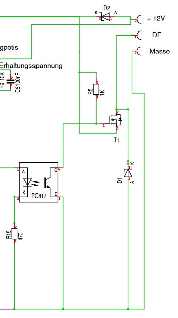

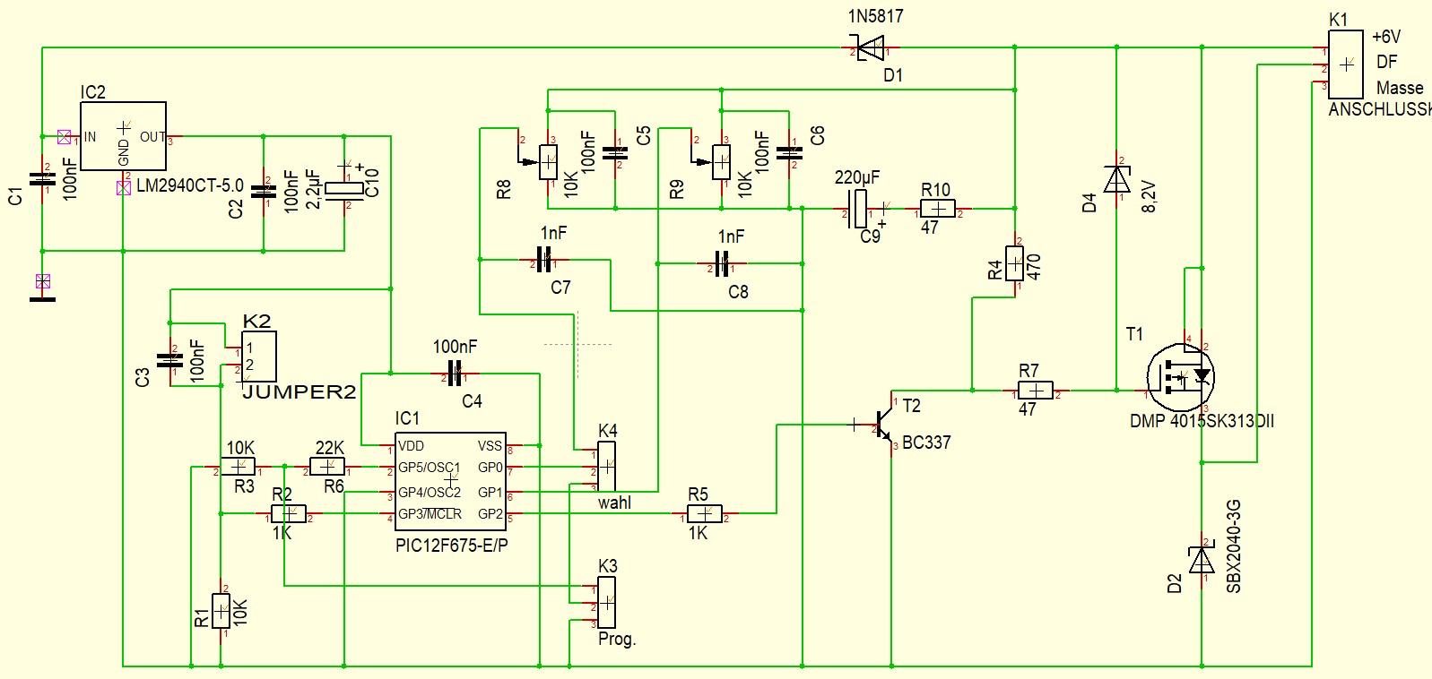

Ich möchte einen Regler für eine Drehstromlichtmaschine bauen.
Mein Oldtimer hat eine 6V Anlage.
Ich habe einen Schaltplan gefunden in dem als Mosfet ein 2SJ401
eingebaut ist der von einem PIC angesteuert wird. Der J401 ist ein
P-Channel für 20A und low Level sowie einem TO-220 Gehäuse. Da ich den
hier in Deutschland bisher nirgendwo gefunden habe (kaufe eigentlich am
liebsten bei Reichelt) suche ich dafür einen Ersatztyp.
Die 20 A braucht man für den Erregerstrom nicht, könnte also weniger
sein. Ich schätze mal mit 10 A kommt man immer hin, wobei ich mich da
aber auch gerne eines Besseren belehren lasse!
LG
Wolfgang

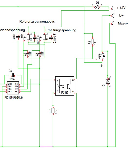

von H. H. (Gast)
Wolfgang S. schrieb:
> Schaltplan
Zeig den mal besser, dann ist klar welche Eigenschaften der MOSFET haben
muss.
> muss.

von Wolfgang S. (derschutzhund)
>> Schaltplan
> muss.
Hier wurde der J401 verwendet weil das halt mit 6V und etwas weniger
angesteuert werden kann.
So siehts aus:
http://www.ankahe.de/Fotos/Limaregler/Lichmaschinenregler%20digital.pdf

von erzählbär (Gast)
> So siehts aus:
Da wird man aber noch mächtig zusätzliche Entstörung vorsehen
müssen damit der Controller nicht ausser Tritt kommt.
Auch wird man einen 7805 nicht in einer 6V-Anlage sinnvoll
betreiben können.
>> So siehts aus:
> betreiben können.
Nach der Diode kommen dann so 5,3V an und natürlich kann der 7805 dann
keine 5V mehr ausgeben aber das spielt keine so große Rolle weil der Pic
schon ab 1,8V arbeitet. Die Schaltung war ursprünglich mal für 12V
vorgesehen und da macht es Sinn den Stabi einzubauen. Jetzt wird es aber
nichts schaden wenn er drin bleibt weil die Batterie auch mal über 7V
haben kann.

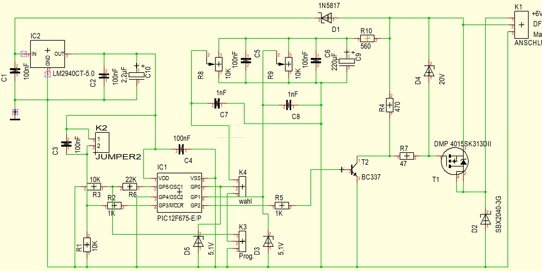

von H. H. (Gast)
> So siehts aus:
Original gar nicht für 6V, und den Exot hat der Autor nur verwendet,
weil der gerade in der Bastelkiste lag.
Für deine geplante 6V Variante ist natürlich ein LL MOSFET nötig, aber
es reicht auch einer für 30-40V.
https://www.tme.eu/de/details/aoi4185/p-kanal-transistoren-tht/alpha-omega-semiconductor/
Ich sehe da übrigens noch einiges an Verbesserungspotential....
> Jetzt wird es aber
... der Controller durch die Spikes auf der Versorgung sowieso
nicht mehr funktioniert.
von H. H. (Gast)
Jörg W. schrieb:
https://www.mouser.de/ProductDetail/Infineon-Technologies/IPP120P04P4L03AKSA2?qs=GBLSl2AkirsqZQeFeatHUg%3D%3D
> Der ist ein bissel überdimensioniert (außer dass er nur 40 V Uds hat),
> aber müsste es schwellspannungsmäßig tun.
Hat halt verdammt viel Gatekapazität/ladung.
>> Jetzt wird es aber
Die Schaltung läuft so mit 12V in einem RO80!
Sehe gerade, dass der ja nur mit 1 kΩ umgeladen wird, das könnte in der
Tat ein Problem sein.
von H. H. (Gast)
Da muss der TE eh noch anpassen, aber wir kennen ja die Schaltfrequenz
nicht.

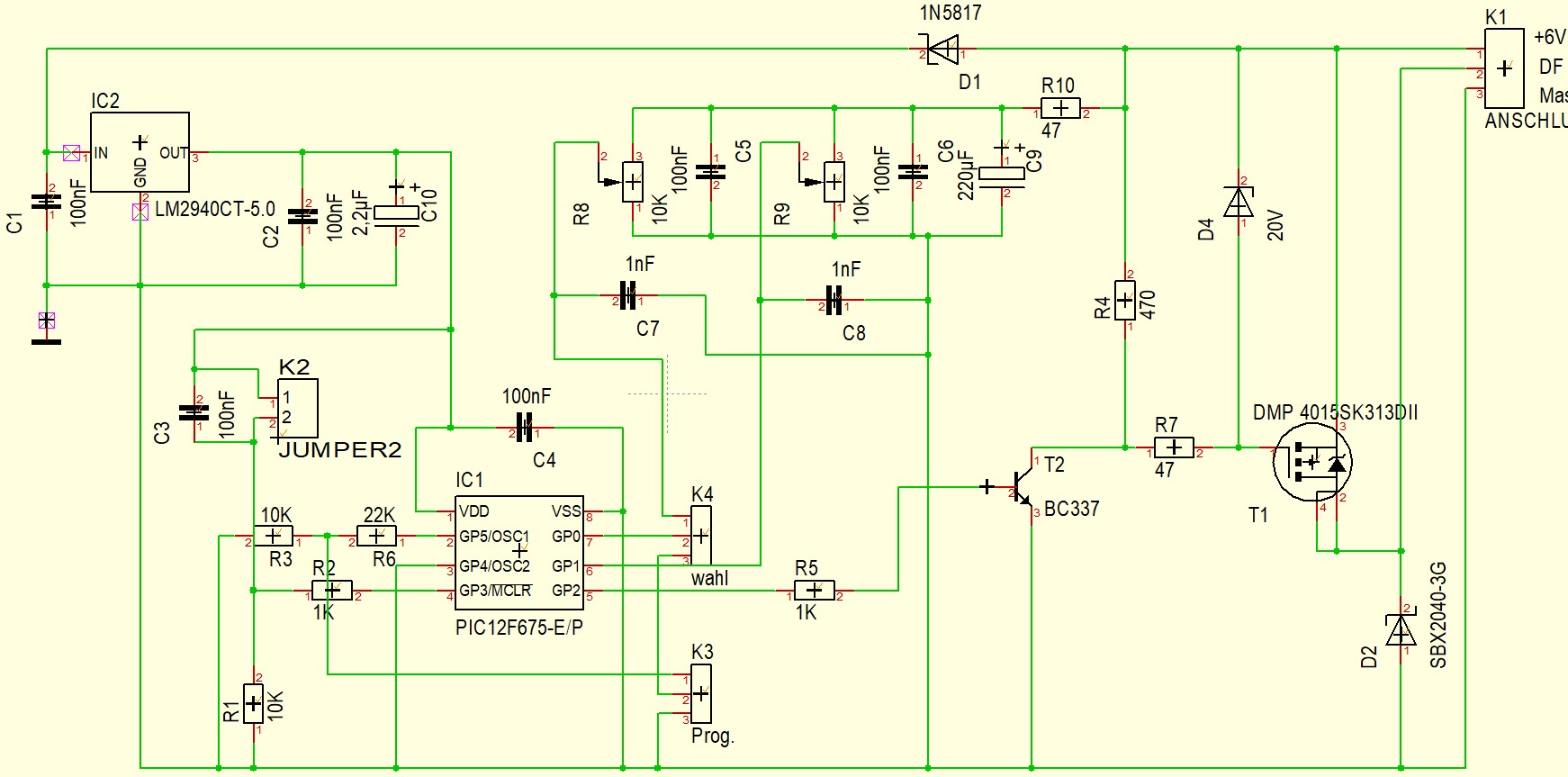

Das bessere ist des guten Feind!
Wenn es Verbesserungsmöglichkeiten gibt dann immer her damit, aber ist
doch eigentlich schon merkwürdig, dass wirklich nicht so einfach ist
einen passenden Mosfet zu finden?

von Axel S. (a-za-z0-9)
> eingebaut ist der von einem PIC angesteuert wird. Der J401 ist ...
2SJxxx != Jxxx
Da du deine Beiträge nicht mit Laser auf ein TO-220 Package schreibst,
hast du keine Entschuldigung, die Typbezeichnung abzukürzen.
Denn dummerweise gibt es Typen Jxxx, aber das sind JFET, keine MOSFET.
Wie wäre es denn mal mit messen, statt mit schätzen?
Naja, J310 und so waren da eher die Exoten.
Der 2SJ401 wird hier schon passen.

von Peter D. (peda)
Hans schrieb:
> Ich erinnere mich vage noch an einen Regler, verbaut in einem VW-Bus,
> 80-ziger Jahre, da war ein Leistungs-Bipolartransistor verbaut, dieser
> unterbricht einfach den Strom der Erregerwicklung, sobald 14,3Volt
> Batteriespannung erreicht ist, schaltet wieder ein, wenn
> Batteriespannung wieder sinkt,u.s.w.
Das wird hier auch so sein, der PIC hat ja keinen Analogausgang.
Und nach PWM sieht das auch nicht aus, der langsame Optokoppler liefert
keine steilen Flanken, d.h. es gäbe hohe Verlustwärme in dem MOSFET.
Peter D. schrieb:
Wenn ich es richtig sehe dann schafft der Optokoppler so 80Khz und in
Verbindung mit der trägen Erregerspule sollte da mit PWM einiges möglich
sein.
von Peter D. (peda)
Vergiß es, die Schaltzeiten sind für 100 Ohm Last angegeben.
Zusätzlich muß noch die Gatekapazität des MOSFET umgeladen werden.

von H. H. (Gast)
von Hans (Gast)
Einen PIC zu verwenden um einen Mosfet über einen Optokoppler zu
steuern?
Das geht vielleicht, wenn der Mosfet 1x pro Minute öffnet und schliesst.
Um den bipolartransistor zu steuern kann problemlos mit 6V ohne MC (z.B.
mit Z-Diode) gearbeitet werden, ist auch weniger empfindlich.
Für einen Lima-Regler braucht man aber auch keine hohen
Schaltfrequenzen.
Klassische mechanische Lima-Regler werden höchstens um die 10 Hz gemacht
haben. Das Erregerfeld ist doch ziemlich träge im Auf- und Abbauen.
von H. H. (Gast)
> steuern?
Kann man eleganter machen, ohne Koppler.
Die Erregerwicklung hat ganz nett Induktivität, da ändert man den Strom
eh nicht so schnell. Minute ist natürlich eine Übertreibung.
Linearregler hat natürlich mehr Verlustleistung.
von Peter D. (peda)
Einfach die VCC des PIC an +12V legen und GND des PIC mit einem 7905
erzeugen.
von H. H. (Gast)
Peter D. schrieb:
> erzeugen.
So z.B., erfordert aber angepasste Firmware.
Hans schrieb:
> steuern?
Das ist ohnehin wieder einer der Fälle, wo man den Optokoppler
problemlos durch einen Transistor oder kleinen MOSFET ersetzen kann.
Wobei ich in einen Citroen 11CV ja einen zeit- und standesgemäßen
mechanischen Regler einbauen würde. Den sollte man an der gleichen
Stelle finden, woher man die 6V Lima hat.
Peter D. schrieb:
> erzeugen.
+12V gibt es leider nicht!!!
Den Optokoppler durch einen Transistor zu ersetzen hatte ich mir auch
schon überlegt zu mal die ganze Schaltung vermutlich so bei 6 bis 8 Euro
liegen wird. Da lohnt sich der Optokoppler garnicht.
Eine 6V Drehstromlichtmaschine habe ich eben nicht und will sie auch
nicht weil sie viel zu teuer wäre. Deshalb der Ansatz irgend eine
Er lohnt sich so oder so nicht. Und für den Einsatz in einem 6V System
würde man wohl den Controller mit 3.3V versorgen. Aus einem LDO.
Also eigentlich kann man die Schaltung für den elektronischen Regler
kompett entsorgen und neu machen. Kriegt man denn die Firmware überhaupt
als Quellcode?

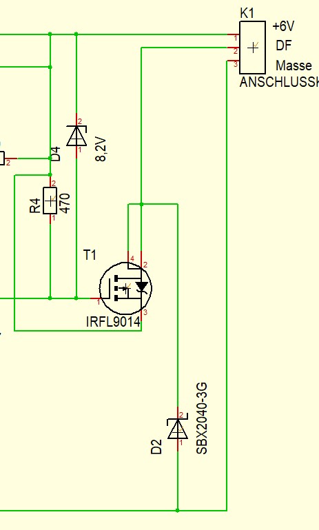

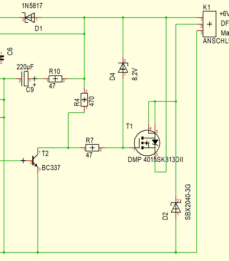

Habe hier mal meine Version 1 angehängt.
Was ich geändert habe:
- den Optokopppler durch zwei Transistoren ersetzt.
  zwei eigentlich nur um das PWM-Signal in der Software nicht negieren
zu müssen was natürlich auch möglich wäre. Am einfachsten wäre natürlich
die beiden Transistoren komplett wegzulassen aber das ist vermutlich
nicht ratsam oder?
- Als Stabi und Verpolungsschutzdiode habe ich low drop down Typen
eingesetzt um sicher zu stellen, dass auch bei 6V noch 5 Volt am
Controller anstehen. Braucht der zwar nicht aber besser ist besser
- zwei Widerstände und ein 3 Pol Steckkontakt für die Programmierung
direkt auf der Platine
- K4 ist ein Jumper zur Auswahl ob programmiert wird oder ob die
Schaltung in Betrieb ist.
Vielleicht kann da mal jemand drüber schauen (möglichst nachsichtig ;-))
LG
Wolfgang

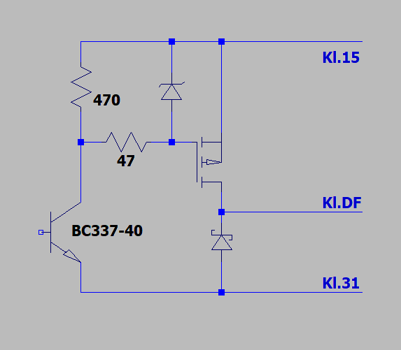

von H. H. (Gast)
Einen BC547 kannst du dir sparen. Und lass den µC mit 3V laufen, dann
klappt das mit dem LM2940 auch. Und vor den 200µF Elko noch einen 47 Ohm
Widerstand.
Und gönn dem MOSFET noch eine Z-Diode zwischen Gate und Source.
Und Vss des µC auch anschließen!
GND an den Prozessor anzuschließen ist sicher nicht die schlechteste
Idee! ;-)
Warum den Controller mit 3V betreiben und nicht mit 5V?
Die Z-Diode am Fet soll dafür sorgen, dass keine zu hohe Steuerspannung
anliegt?

von H. H. (Gast)
Damit der LM2940 genügend Spannungsreserve hat.
> anliegt?
Ja.

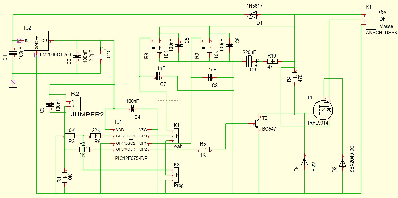

Die Z-Diode hab ich richtig angeschlossen und diese 8 Volt sind auch
sinnvoll oder?
von H. H. (Gast)
Nein, die muss zwischen Gate und Source.
> sinnvoll oder?
Etwas wenig. Schau was der MOSFET am Gate verträgt.
So in der Art wobei ich da den Sinn nicht verstehe weil bei
Überschreitung der 8,2 V der Fet ständig durchgeschaltet wäre.
Das wollen wir ja auf keinen Fall haben!
von H. H. (Gast)
Das ist ein p-MOSFET!
Die Beschaltung des Mosfet ist nun aber ganz anders als die originale
vom Autor und der hat seine Schaltung ja im praktischen Einsatz!

von H. H. (Gast)
Nein! Mein Schaltplan hält sich nur an die üblichen Regeln. Der Autor
dieser Schaltung ist offensichtlich ein bastelnder Amateur.

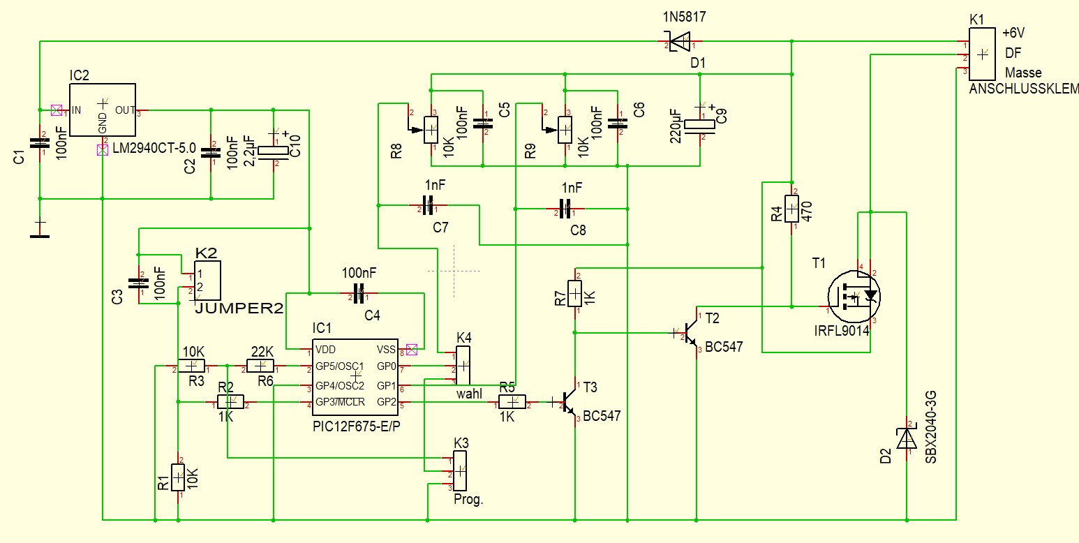

> kleinen DC/DC-Wandler von 6 auf 12V die Erregerspannung zu boosten.
Da Könntest du doch die ganze Reglersteuerung mit 12V laufen lassen,
dann hättest du auch genügend Gatespannung. Ich bezweifle, dass der
IRFL9014 mit 6V genügend Gatespannung erhält und somit warm bis heiss
wird.
von Hans (Gast)
> Citroen Traction 11CV
Ach so, richtig alt...
von H. H. (Gast)
> wird.
Ja, und zu klein ist er auch...
H. H. schrieb:
>> wird.
Warum ist der zu klein???
Du hast die Z-Diode doch auch gegen + geschaltet, genau wie in meiner
Schaltung oder sehe ich das falsch?
> H. H. schrieb:
>>> wird.

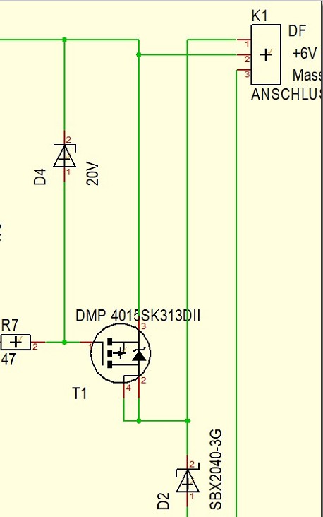

Sorry, natürlich ist der zu klein! Ich habe das Symbol beim Einfügen
genommen und dann vergessen den richtigen Wert dran zu schreiben!
Das muss ein DMP 4015SK313DII sein! 40V 35A !
Baujahr 1953
von Hans (Gast)
Ja, dieser ist gut geeignet.
So, nochmal eine Version in der ich die geänderte Ansteuerung des Mosfet
eingearbeitet habe. Bitte gewissenhaft kontrollieren!
Zur Sicherheit nochmal die Schaltung der Drehstromlima in der der Regler
ersetzt werden soll.
von H. H. (Gast)
Drain und Source sind vertauscht.
Und die Z-Diode darf 20V haben.
Und C9 und R10 sind falsch verschaltet.
Und ein Temperaturfühler wäre sinnvoll.
von Rainer V. (a_zip)
Jörg W. schrieb:
> 6-V-Gleichstromlima auf 12 V hochgezogen
...habe mal einen Winter lang (als Student mit wenig Kohle) meinen
geliebten 200D morgens mit zweiter Batterie in Reihe gestartet. Trotz
gewichtiger Hinweise der Spezialisten, dass ich mir damit im Nu die Lima
schrotte. War aber nicht so. Hatte sogar mal Starthilfe nach
Zwangsübernachtung auf einem Autobahnparkplatz (DDR)auf dem Weg nach
Berlin. Der LKW-Fahrer war nicht leicht zu überzeugen, mein
Starthilfekabel an seine Batt. zu klemmen und am Grenzübergang mußte ich
den Motor wieder ausschalten....trotz meiner deutlichen Warnung, dass
der nicht wieder anspringen würde. Tatsächlich haben nach erfolgter
Pass- und Papierkontrolle alle Zöllner aus dem Häuschen kräftig und
erfolgreich angeschoben!! Leider gabs damals ja noch keine Handys....
So, dass mußte jetzt mal raus und eine gute Nacht allerseits, Rainer
Drain und Source getauscht (hoffentlich passt es jetzt)
Als Z-Diode nehm ich dann eine andere!
Wie muss C9 und R10 geschaltet sein?
Edit: C9 und R10 parallel??

von Axel R. (axlr)
Nur Kosmetik:
Versuch doch mal bitte, den Mosfet in der Ansicht zu spiegeln, sodass
Source nach oben und Drain nach unten "klappt".
Geht das mit dem Layout-Programm, was Du da hast?
Axel R. schrieb:
> Nur Kosmetik:
Hast absolut Recht, muss mal schauen ob das mit Target geht!
Wenn jetzt keiner mehr was zu "meckern" hat wäre das der finale
Schaltplan!?
Bauteile in Target spiegeln mit der Taste "s" bzw. "schift + s"
Von der Programmierung fällt mir zuerst mal ein PID-Regler ein aber
evtl. geht es ja auch sogar einfacher.
Ach, die 5V für den Controller lasse ich jetzt erst mal.
Bezüglich Überstrom ist die Frage wie kann man das mit möglichst wenig
Aufwand realisieren?
Temperaturerfassung würde ich vermutlich jetzt erst mal weg lassen sonst
gibt es da einen kleinen digitalen Sensor den ich schon recht häufig
verwendet habe aber irgendwann muss vom Aufwand hier auch mal gut sein.
Reedkontakt zwischen Basis und Emitter vom Treibertransistor.
Ist aber sinnvoll, Bleiakkus haben einen ziemlichen Tk. Hat der PIC
vielleicht einen eingebaut?
von Hans (Gast)
Es ist die Rede von einem Mosfet...
Dann wird bei Überstrom die Basis auf 0 gezogen und der Fet wird positiv
angesteuert aber ist das denn richtig?
Der P-Channel verwirrt mich!
Tk?
Die Picaxe 8M2 hat sogar einen eingebauten Temperatursensor!
von Hans (Gast)
Zwischen Gate und Source! Wenn denn das auch funzt, wenn der Reedkontakt
prellt...
von Axel R. (axlr)
michael_ schrieb:
> Hier gibt es den Regler für die Gleichstromlichtmaschine.
https://www.cas-shop.com/de/product/spannungs-regler-gleichspannung-6v-15-amp-citroen/
> Das mit den Nicht-Laden bei Scheinwerferbetrieb scheint normal zu sein.
> 15A reicht nicht für beides.
Das ist aber teuer, oder?
Nur, weil es für'n Oldtimer ist?
Ich bin jetzt auch verwirrt. Source vom FET ist doch "oben" in der
Schaltung, also bei +6V. Wenn der Treibertransistor gesperrt ist, dann
ist auch der FET nicht angesteuert (Ugs = 0).
Natürlich überfährst du damit die Regelung im Controller: der will
weiter aufregeln, kann aber nicht. Letztlich war das im analogen
Drehstrom-Lima-Regler aber auch so gelöst: bei Überstrom wird das Feld
abgebaut. Die Spannungsspule will natürlich weiter aufregeln (vermutlich
so weit, dass der Kontakt dann dauerhaft geschlossen ist, wenn die
Spannung sinkt), und der Stromkontakt "klappert", übernimmt also die
komplette Regelung.
Wenn du das eleganter machen willst, kannst du den Reed-Kontakt
natürlich auch als Eingangsgröße in den Controller einbeziehen.
> Tk?
Temperaturkoeffizient
Dann nimm den. Vermutlich musst du ihn mal kalibrieren, meist sind diese
eingebauten Diodenstrecken nicht so genau, aber das ist ja eh ein
Einzelstück.
Meines Wissens hatten selbst die mechanischen Regler einen bewusst ein
konstruierten Temperaturgang. Wenn du die Temperatur nicht
berücksichtigst, wird entweder im Winter die Batterie nicht ausreichend
geladen, oder im Sommer gast sie massiv aus.
Es war davon die Rede, dass das Reedrelais an der Basis des BC337
angeschlossen werden soll (Reedkontakt zwischen Basis und Emitter vom
Treibertransistor.).
Da der Emitter auf GND liegt wird bei Überstrom die Basis auch auf GND
gezogen. Das steht erst mal fest. Dadurch liegen am Collector ca. 6V an
und die hab ich dann auch am Gate des Fet!
Source vom Fet ist im aktuellen Schaltplan oben ...
Das bedeutet, der P-FET schaltet durch wenn Gate 0V und Source z.B. 6V
beträgt?
Müsste ja so sein oder?
ja
> gezogen.
ja
ja
Aber am Source sind auch 6 V. Ugs ist also 0.
Genau das hab ich jetzt auch verstanden! Ich bin aber auch ein
Teufelskerl ;-)

von Hans (Gast)
Eigentlich ist die Strombegrenzung bei einer Wechselstrom-Lima nicht
nötig. Die Wechselstrom-Lima kann gar nicht mehr liefern als den
Nennstrom oder Nennleistung.
Eher notwendig wäre eine Strombegrenzung bei entladener/teilentladener
Batterie. Vermutlich steuert der Pic12F genau diese Aufgabe mittels
Messung der Batteriespannung.
Jörg W. schrieb:
> Rainer V. schrieb:
>> Ich hoffe, dass der TO sein Problem so "Oldtimer-angemessen" wie möglich
>> lösen kann.
> Man kann den Regler ja in ein historisches Gehäuse montieren. ;-)
Das hatte ich vor.
> nötig.
Er hat eine Drehstromlima.
> Batterie.
Wofür sollte die denn gut sein wenn nicht zum Schutz der Lima?
Ich hatte ja schon mal geschrieben, dass ich den Hexcode bekommen würde
(den hab ich jetzt). Im Idealfall wollte ich, bevor ich ein eigenes
Programm angehe, erst mal die "Hex-Firmware" testen. Vielleicht erübrigt
sich dann ja sogar ein neues Programm schreiben zu müssen. Die Frage ist
jetzt, in wie weit ich diese Firmware testen kann weil wir die Schaltung
ja etwas angepasst haben? Wenn ich es richtig sehe ist das Steuersignal
vom Controller zum Fet jetzt invertiert.
Damit kann die Originalfirmware nicht funktionieren.
von H. H. (Gast)
Nein.
Stimmt, der Optokoppler invertiert, wie er im Original verschaltet ist
genau so wie der Transistor. Dann müsste die Originalfirmware ja direkt
funktionieren!
Das wär ja richtig gut!
von Hans (Gast)
Jetzt doch noch etwas: Ich sehe, dass die 2 Potis an R10 angeschlossen
sind. Das heisst, wenn diese z.B. aus Versehen voll zum R10 aufgedreht
werden, geben sie dem armen PIC an GP0 od. GP1 7,2V. Hat dieser, glaub
ich, nicht so gern.
> ich, nicht so gern.
Ach, der soll sich nicht so anstellen! ;-)
Hast schon Recht aber das würde ich jetzt so lassen.
Als Potis habe ich im Layout 10 Gang Spindelpotis vorgesehen und da muss
man schon etwas schrauben um von einem Ende oder auch von der
Mittelstellung ans Ende zu kommen, aber aufpassen sollte man natürlich!
Im Zweifelsfall kommen halt noch zwei Z-Dioden rein.
von Hans (Gast)
Oder besser noch je einen 4k Widerstand vor die Potis.
Bedenklich, dass der ursprüngliche Autor dies auch noch für 12V
vorgesehen hat.
Enschuldigung, dass dir geholfen wird!
> vorgesehen hat.
Was soll das denn jetzt heißen?
Ich denke mal der ursprüngliche Autor hat es halt auch nur für sich
aufgebaut und nicht für den Verkauf! Da kann man schon mal das eine oder
andere Teil einsparen wenn man weiß warum und wofür oder ... er hat es
einfach übersehen! ;-)

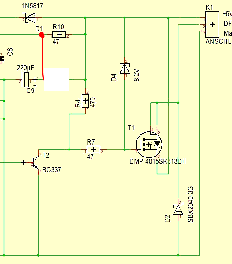

Wenn man es ohne Z-Dioden haben möchte könnte einfach der R10 angepasst
werden.
Jetzt mal mit Z-Dioden und angepasstem R10
Damit könnte man die Schaltung sowohl für 6V als auch für 12V absichern.
Mir ist eben noch ein Fehler aufgefallen und zwar habe ich in Verbindung
mit der Spiegelaktion des FET oben an der Klemme vergessen DF und +6V zu
tauschen. So müsste es sein!
