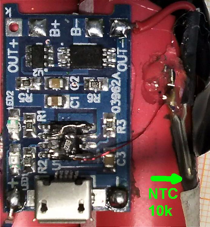

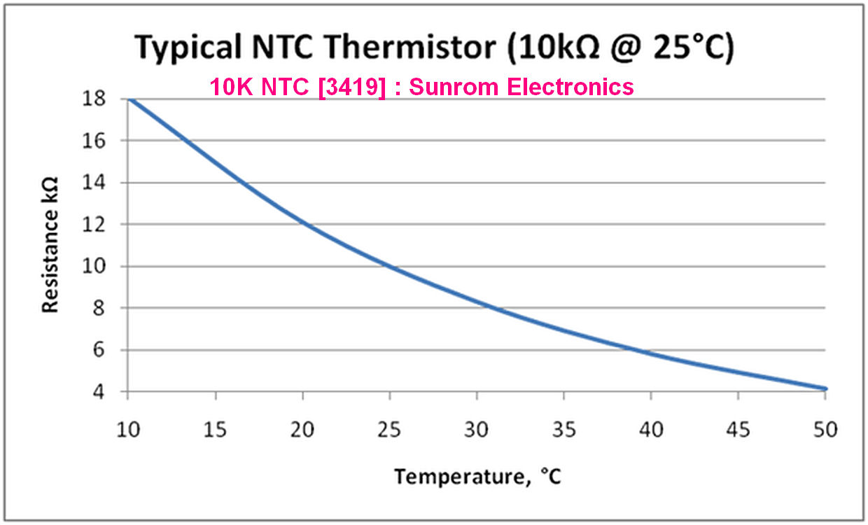

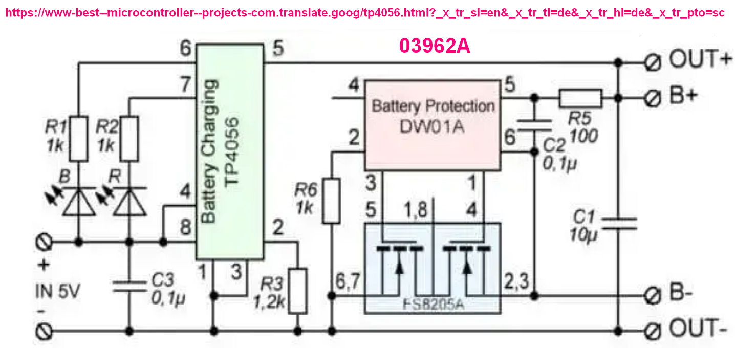

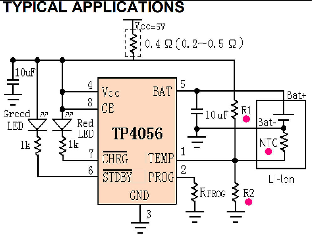

von Bernd S. (Firma: Anscheinend Corner-Cases ;-)) (bernd_stein)
Der Tp4056 wird ja meistens ohne Temperaturüberwachung betrieben und der
Pin1 ( TEMP ) dann mit GND verbunden.
Ich habe einen 10k-NTC, welcher bei 49°C ca. 4k1 Ohm, bei 45°C ca. 6k0
Ohm und bei 40°C ca. 6k2 Ohm hat.
Die Schutzschaltung soll bei ca. <= 5°C und bei ca. >= 42°C ansprechen.
Welche Werte müssen dann die einzelnen Widerstände ( R1 & R2 ) haben ?
Und warum entfällt nicht einfach R2 und der NTC nimmt dafür seinen Platz
ein und wird stattdessen zu diesem parallel geschaltet ?
Bei kleiner ca. 45% der 5V-Versorgungsspannung, also 2,25V, wird der
Akku als zu heiß zum weiterladen erkannt und bei 80%, also 4,00V, wird
der Akku als zu kalt zum Laden erkannt.
TEMP(Pin 1) :
Temperature Sense Input Connecting TEMP pin to NTC thermistor’s output
in
Lithium ion battery pack. If TEMP pin’s voltage is below 45% or above
80% of supply voltage VIN for more than 0.15S, this means that battery’s
temperature is too high or too low, charging is suspended. The
temperature sense function can be disabled by grounding the TEMP pin.
Bernd_Stein

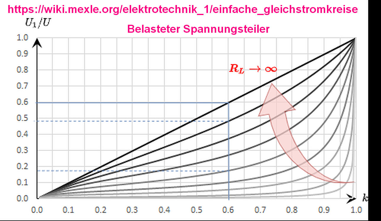

von Enrico E. (pussy_brauser)
> ein und wird stattdessen zu diesem parallel geschaltet?
Ganz einfach, um damit die Gewichtung des NTC, durch das
Parallelschalten von R2 etwas abzumildern.
Wahrscheinlich muss man es als belasteten Spannungsteiler sehen.
Da der NTC auch eine gekrümmte Kennlinie hat, wird dies wahrscheinlich
verstärkt und der Spannungsabfall an R2 wird so beschleunigt.
Das heißt die 2,25V Marke wird schneller unterschritten.
Bernd_Stein
So, da ich nicht in der Lage bin den Spannungsteiler zu berechnen, habe
ich ein 250k Poti genommen und so lange daran rumgedreht bis bei ca.
43°C die LED's ausgingen.
Habe den Akku mit einem Heißluftfön erwärmt und zur Temperaturmessung
das im Link gezeigte DIY Temperaturmesssystem verwendet.
Da hat R2 220k gehabt und R1 3k9. Dies passte seltsamerweise bei der
Benutzung von 1%igen Festwiderständen dann doch nicht so.
Schließlich war mit R2 = 220k, was einem Spannungsabfall von 2,45V
entsprach, und      R1 = 4k7   bei einer Versorgungsspannung von 5,34V
vom Steckerschaltnetzteil alles i.O.
Beitrag "Temperaturmesssystem Sensormodul 2 mit ATmega 8 in AVR-ASM"
Bernd_Stein

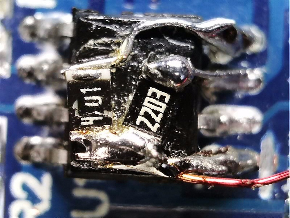

Die Widerstände sind SMD Baugröße 0805, die mit Sekundenkleber fixiert
sind und der Drahtdurchmesser ist 0,2mm.
Bernd_Stein
Der Widerstandsteiler variert von Platine zu Platine.
Jetzt brauchte ich 5k6 und 220k.
Bernd_Stein
