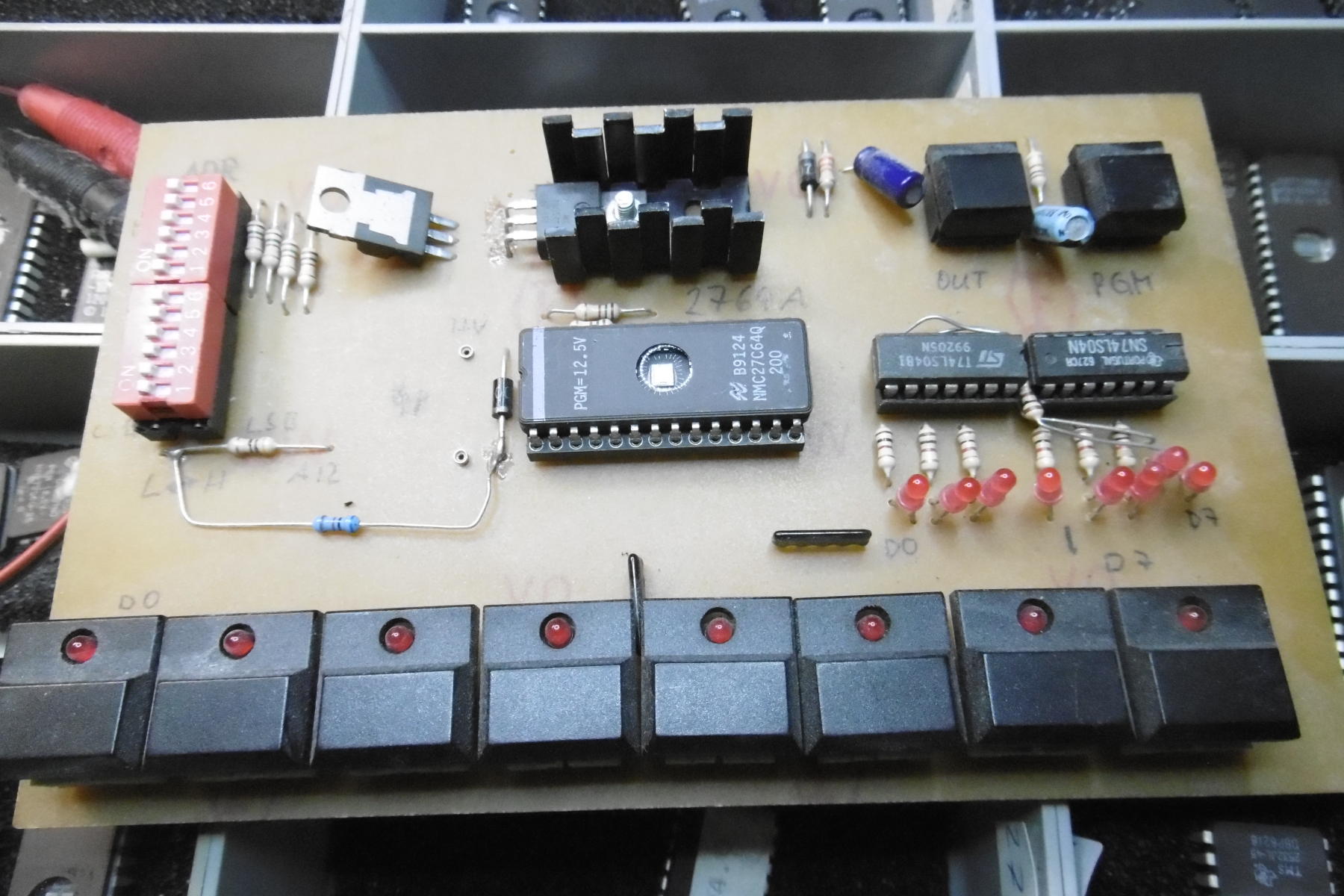

An Deinem Bild steht 87C64 dran, wir können nun auch noch diskutieren
wie sich der 42C4711 verhält. Worum geht es hier eigentlich, um Recht zu
behalten? Um die Rolle der Bedeutung oder was eigentlich?
Pille

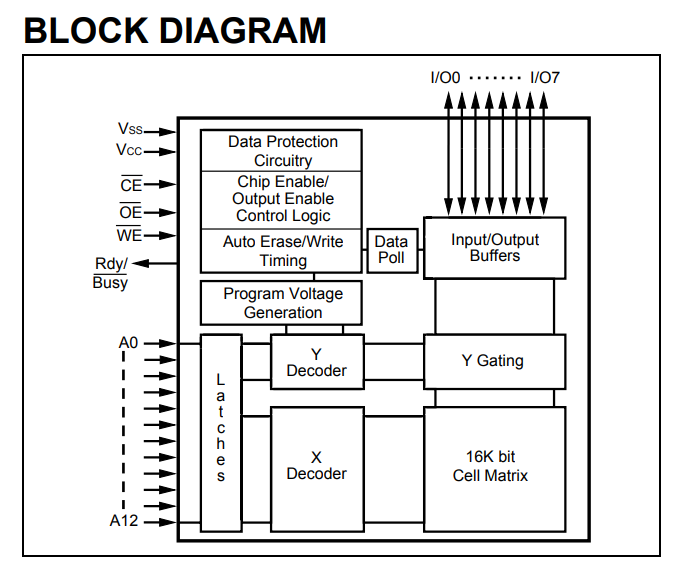

Ralf Nelle schrieb:
> Wenn man sich jedoch einmal die Mühe macht und in die Datenblätter
> guckt, stellt man beim Vergleich der Blockdiagramme fest, dass es anders
> als beim 27C16 beim 27C64 und 28C64 zusätzlich ein Data Latch gibt, dass
> zwischen den Ausgängen und dem Output Buffer liegt.
das ist richtig
> Dieses Data Latch wird mit der fallenden Flanke von /OE getriggert.
das ist falsch. Das Latch ist pegelgesteuert, genau wie bei einem
74HC573.
Es gibt ja beide Varianten bei Latches. Patrik bezeichnet das als
transparentes Latch.
Dass die Schaltung von Maik nicht funktioniert liegt an anderen Dingen
sicher nicht an der Verwendung eines 28C64 anstelle der Original
27(c)16. Alle üblichen parallel Speicher ob SRAM ROM EPROM EEPROM
funktionieren was den Zugriff angeht gleich. Es gibt aber spezielle
Speicher bei denen das anders ist.
vgl auch Atmel 28C64 Datasheet 4.1 Read
The AT28C64B is accessed like a Static RAM. When CE and OE are low and
WE is high, the  data stored at the memory location determined by the
address pins is asserted on the outputs. The outputs are put in the
high-impedance state when either CE or OE is high. This dual line
control gives designers flexibility in preventing bus contention in
their systems.

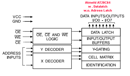

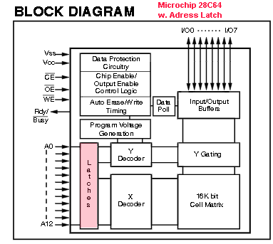

(Firma: S-C-I DATA GbR) #6875364
Genau das Meinte ich je nach Typ.
Der Standard Microchip 27C64 hat kein Latch als beispiel, und würde
als Decoder funktionieren. Dass meinte ich damit.
Der eine Spricht von gelatchten xxC64 und der andere von ungelatchten
xxC64.
Beide haben recht, nur redet der eine von Äpfeln und der andere von
Birnen.
Und jeder will recht haben, (Haben sie ja eigentlich auch) nur reden sie
aneinander vorbei, und keiner will es einsehen. ;-)
Und der 28C64 hat ein Latch siehe Bild!
Aber nicht nur für die Daten sondern auch für die Adressen!
Und deshalb ist das Schema Neu vom TO somit ein Problem.

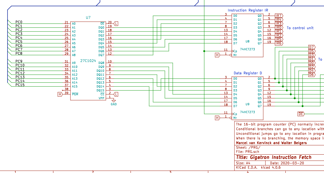

#6875924
Ralf Nelle schrieb:
> Das wird hier leider mantraartig wiederholt, ohne dass jemand ein
> konkretes Beispiel liefert. Und es ist noch nicht einmal grundsätzlich
> falsch: Mit einen 27C16 funktioniert es, weil die Ausgänge direkt am
> Output Buffer hängen.
Im Anhang ein aktuelles Beispiel, ein Auszug aus dem Schaltplan des
Gigatron TTL-Computers https://gigatron.io/ . Gezeigt ist ein 27C1024,
das ist ein 16 bit-EPROM. In der von mir aufgebauten Version arbeiten
zwei 27C512 (weil die gerade da waren), und mit 28F512 und 29C512 läuft
das Ding auch.
Eine weitere Anwendung für EPROMs mit dauerhaft aktivem /CE und /OE sind
die Zeichengeneratoren in Textterminals, oder auch die klassischen
Lichteffektgeräte aus den Bastlerzeitschriften der '80er. An den
Datenbits hängen über Triacs aucht Lampen, an den Adressbits sitzt ein
Zähler, /OE und /CE sind low.

(Firma: S-C-I DATA GbR) #6876053
Pille schrieb:
> Der 74LS373 ist ein transparent Latch.
Was hat das mit dem 28C64 zu tun?
der TO hat ja im Schema
(Siehe https://www.mikrocontroller.net/attachment/523318/z80neu.png des
TO) erwähnte 28C64 verwendet.
Da ist es kein Transparentes Latch sondern ein Flanken-getriggertes im
28C64.
Somit muss am ein [¯\_] stattfinden damit die Adresse/Daten übernommen
werden.

(Firma: S-C-I DATA GbR) #6876237
Jobst M. schrieb:
> Adresse rein, Daten raus. Nix Flanke. Meine Fresse.
Apfel = xxC64 (ohne oder transparentem Adresslatch)
Birnen= xxC64 (mit adresslatch)
Kernobst= alle 2XC64 scheinen wohl nach durchlesen einiger Datenblätter
ein Transparentes oder gar kein Latch zu haben womit "Asche über mein
Haupt" :-D
Womit all die hier Aufgeführten xxC64 Device als Decoder funktionieren
sollten. Somit muss ich auch meine Behauptung:
> werden.
Revidieren und halt zugeben dass ich wie gestern geschrieben keine Zeit
hatte die Datenblätter durchzulesen, und nicht nur die ob geposteten
Diagramme anschauen.
Ich weis nur dass es da mal ein Problem gab in den APPLE ][ Clons das
die ohne Latch nicht funktionierten, bis nach einem Upgrad TTL
Adresslatch Chip's in der Schaltung waren.
Es scheint aber tatsächlich auch welche zu geben die ein
Flankengetriggertes Adresslatch haben, ob das jetzt xxx32 oder xxxx64
oder xxx128 waren müsste ich die Unterlagen im Archiv durchwühlen.
Und dazu habe ich weder Lust noch Zeit, und ist jetzt auch Irrelevant.
Somit auf den TO Zurückzukommen, Deine schaltung müsste laut schema
Funktionieren, also liegt wohl ein anderer Fehler vor.
Sache ist ich habe was Behauptet ohne die Zeit zu nehmen die
Datenblätter zu Lesen und dafür ein dickes Sorry.
Und damit ist es für mich gegessen, Kernobst ist Lecker ... :-)
