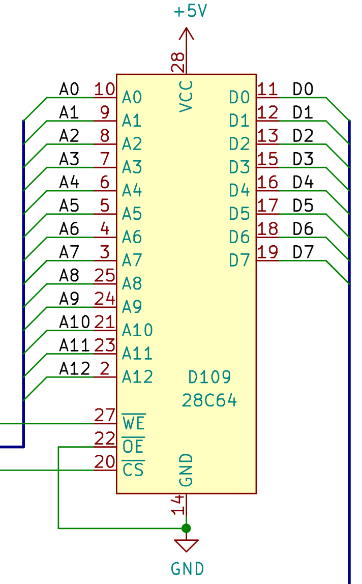

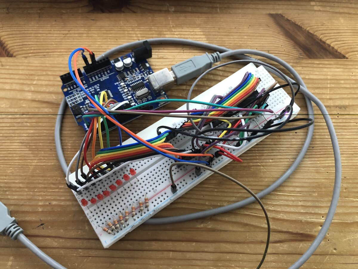

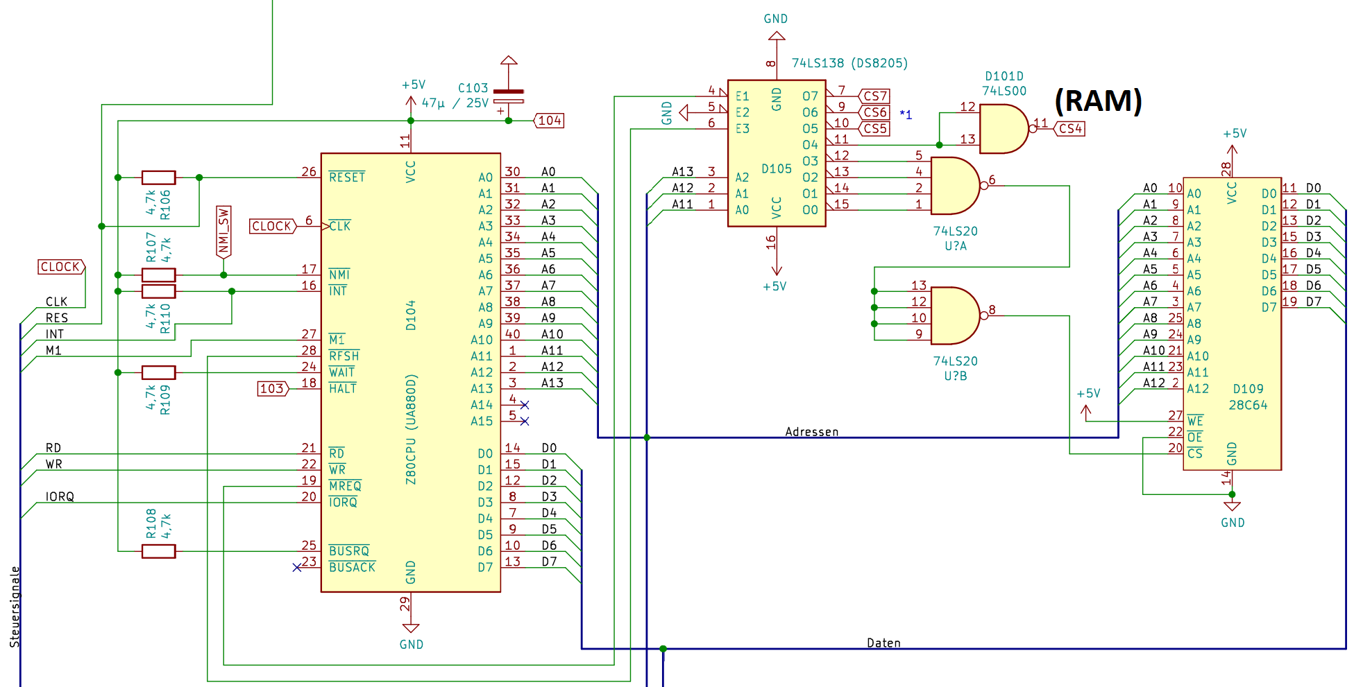

ich versuche mich aktuell daran einen alten Computer zu klonen. Dieser
basiert auf UA880D mit 4x 2716 EPROMs. Aktuell versuche ich, dass ein
(noch) UA880D sein Programm von einem 28C64 liest, aber das ganze
funktioniert leider nicht.

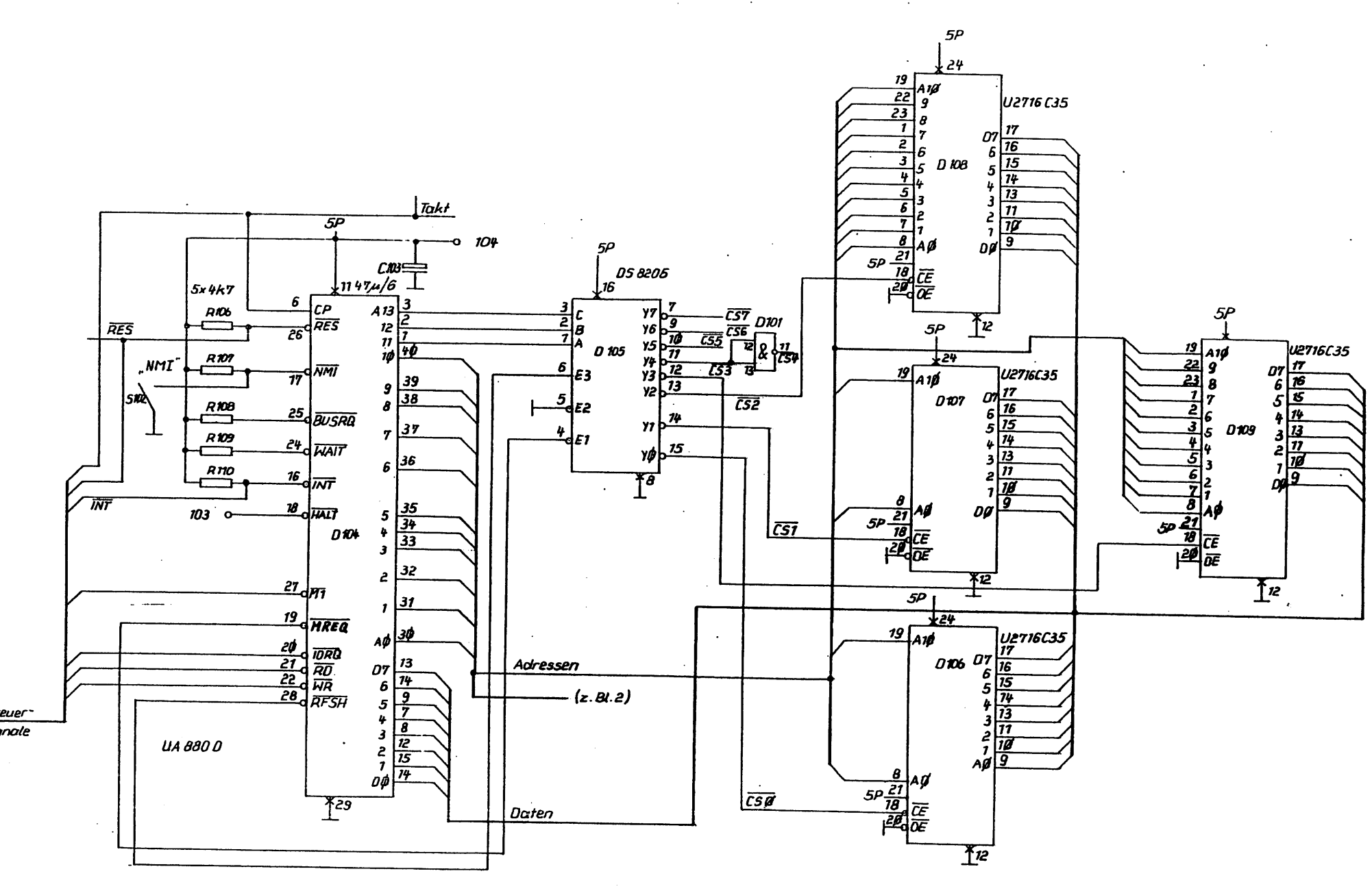

Ich habe die Chip-Selects CS0 bis CS3 zusammen gefasst, da ja nur noch
ein Speicherchip vorhanden ist.
OE ist, wie beim alten, einfach auf GND gezogen. Man hätte es hier auch
mit RD verbinden können, aber vorher hat es ja auch funktioniert.
In der Schaltung befinden sich noch viele weitere Bausteine. PIOs /
SIOs/ CTC. Diese sind aktuell nicht verbaut, sondern lediglich CPU,
EEPROM und RAM.
Sowohl mit originaler 4MHz clock, als auch mit 10Hz clock aus einem
Arduino macht der CPU keinen Anschein startet zu wollen.

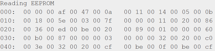

Ich habe mit dem Arduino einmal die Datenpins beim Start ausgelesen, um
zu schauen ob irgendwo der Inhalt des EEPROMs sichtbar wird.
Leider verläuft sich das ganze nach ein paar Zyklen schon und der CPU
bleibt hängen.
Im Anhang befinden sich die Zeichnungen und die "Aufzeichnungen" von 6
Startversuchen.
Erkennt jemand, warum der Z80 sich sein Programm nicht vom EEPROM lädt?
Vielen Dank für die Hilfe!

Mit dem Startup kann niemand was anfangen. Was bedeuten denn die
einzelnen Bits? Sind das die Adressen?
von Maik S. (magic94)

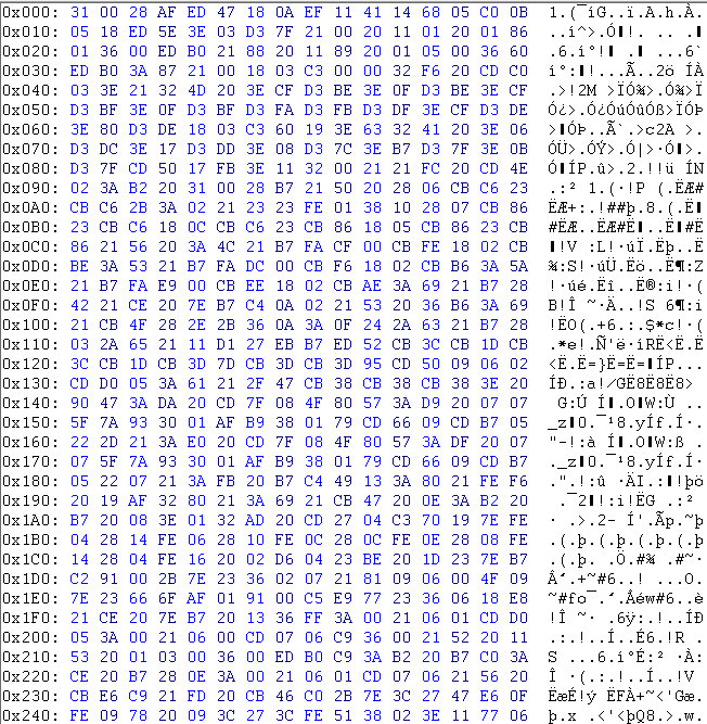

Das sind wie erwähnt die Datenpins. Ich hatte nicht genug I/O auf dem
Arduino um gleichzeitig die Adressen herauszulesen. Ich wollte
nachschauen, ob ich in den Datenpins die Inhalte des EEPROMs
wiederfinde. Zumindest die ersten paar Bits.
Der Inhalt beginnt mit:
31 00 28 AF ED 47 18 0A EF 11 41 14 68 05 C0 0B 05 18 ED 5E 3E 03 D3 7F
21 00 20 11 01 20 01 86 01 36 00 ED B0 21 88 20 11
Aber es ist nichts zu sehen, außer das gezeigte, bis sich der CPU
aufhängt / nichts mehr auf den Datenpins passiert.

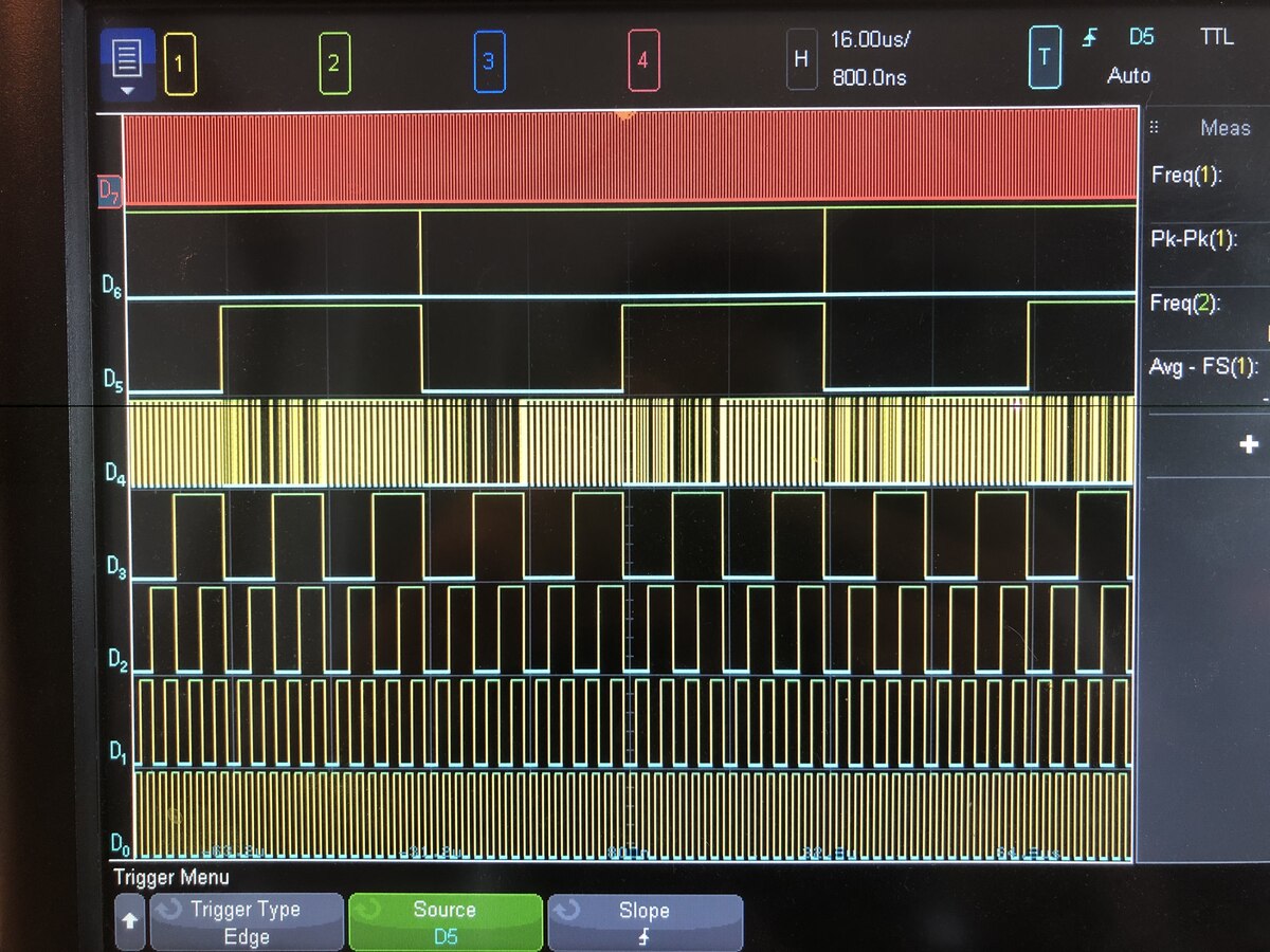

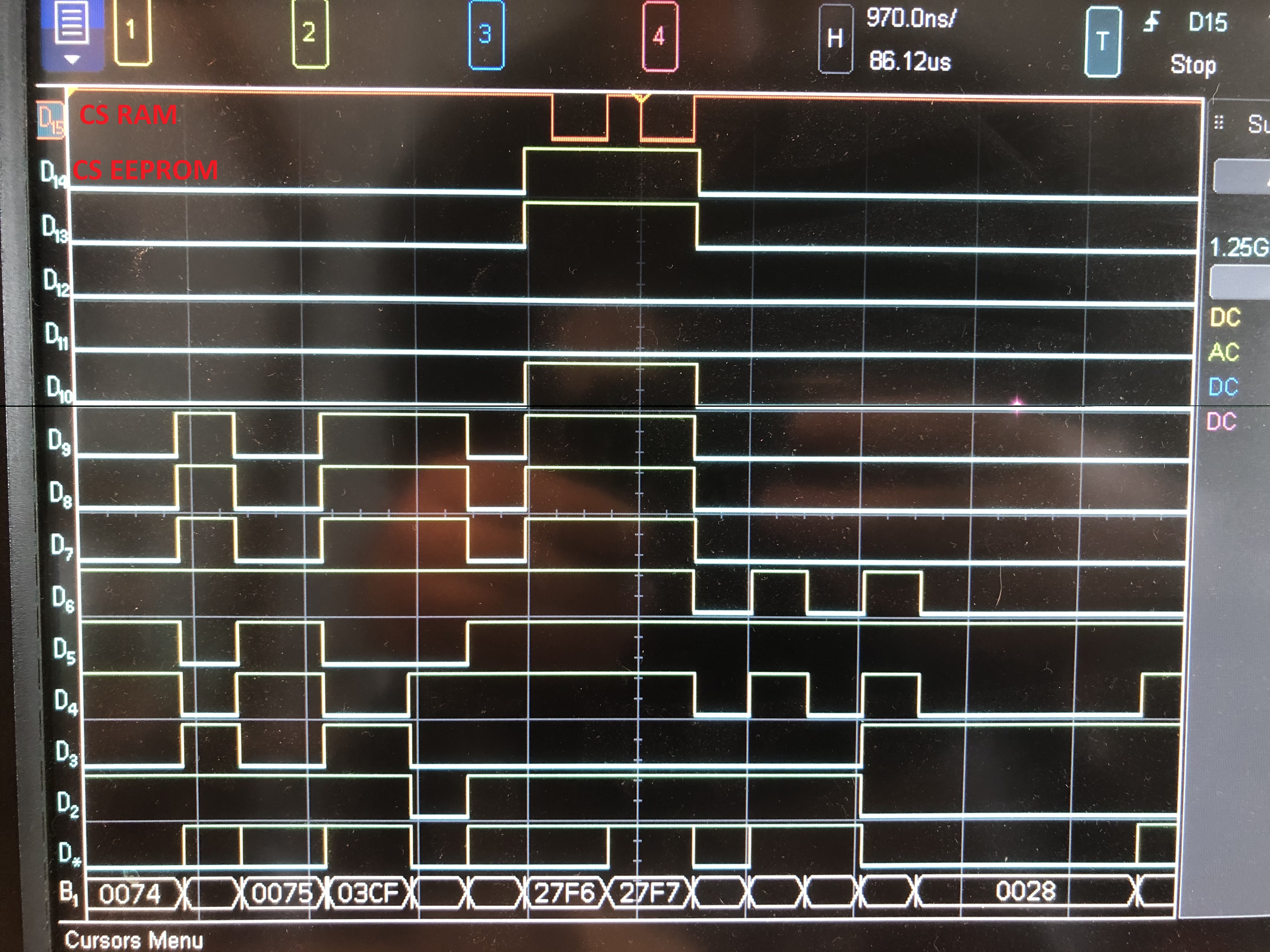

von Fooji (Gast)
Guck mit dem Arduino mal auf die Adressen. Da sollte nach dem RESET
0000h anliegen und dann mit jedem Takt hochzählen.
von Harry L. (mysth)
* /RFSH wird nur bei DRAM benötigt -> nicht beschalten..
* /RD der CPU auf /OE des EEPROM.
* Den Adressdecoder statt mit A11-A13 mit A13-A15 verbinden. Der Output
/O0 geht dann direkt auf /CS des EEProm.
Die Kombination der Ausgänge mit den beiden NAND ist dann überflüssig.
Dann solle die CPU zumindest anlaufen, wobei das ohne RAM immer noch
wenig Sinn ergibt.
/O1 kann dann als /CS für ein (statisches) RAM genutzt werden.
Der /CS für das RAM darf nicht invertiert werden!
Die Ausgänge des 74138 sind active Low.
von Thomas Z. (usbman)
- Schau dir den CS des EEproms an der muss 0 werden immer wenn das Rom
angesprochen wird.
- Schau dir /RST an der muss 1 sein damit die CPU rennt.
- Schau dir /Halt und /Wait an die müssen 1 sein.
Mit 10Hz Clock wird's vermutlich nichts werden das dürfte keine
statische CPU sein.
wie heisst das RAM? hat es tatsächlich einen high aktiven CS-Eingang?
Sonst ist es ja immer aktiv, auch bei Zugriff auf das EEPROM, dann
beissen sich die beiden Ausgänge.
Wieso sind die oberen Adressen nicht ausdecodiert? So tauchen alle Daten
an vier verschiedenen Adressen wieder auf.

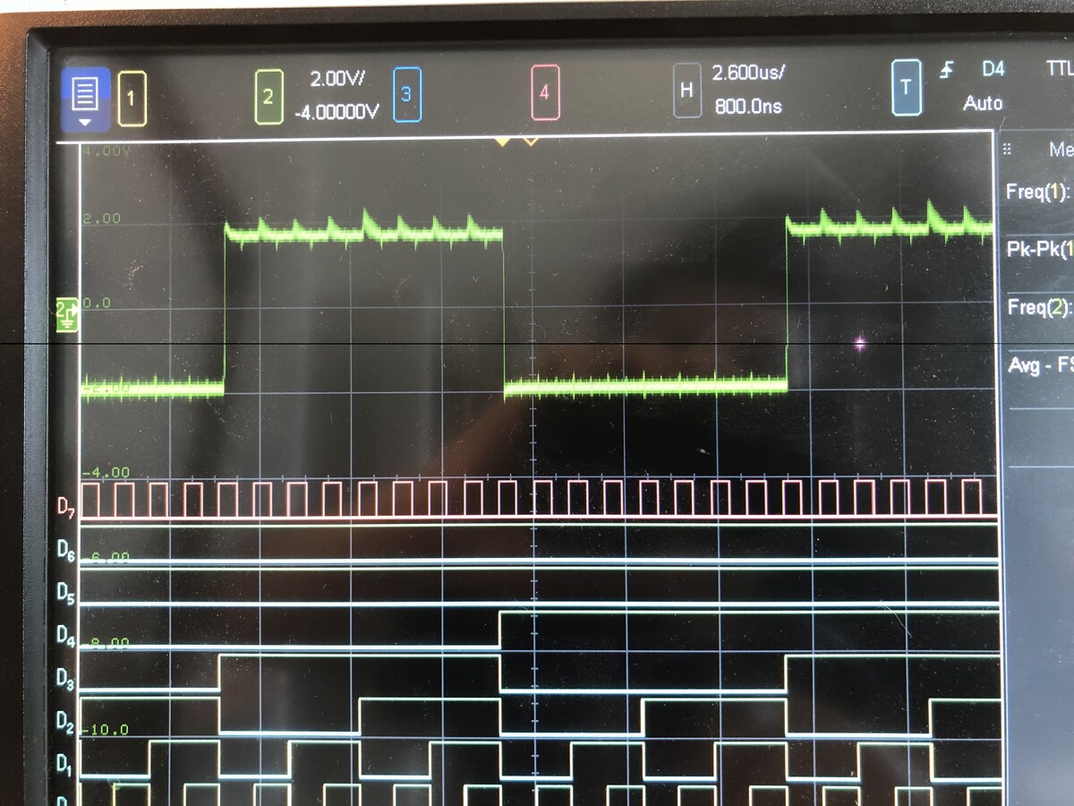

von oszi40 (Gast)
Jetzt würde ich erst mal den Oszi benutzen um zu prüfen, ob die Signale
sauber sind oder die Buslast Ärger macht.

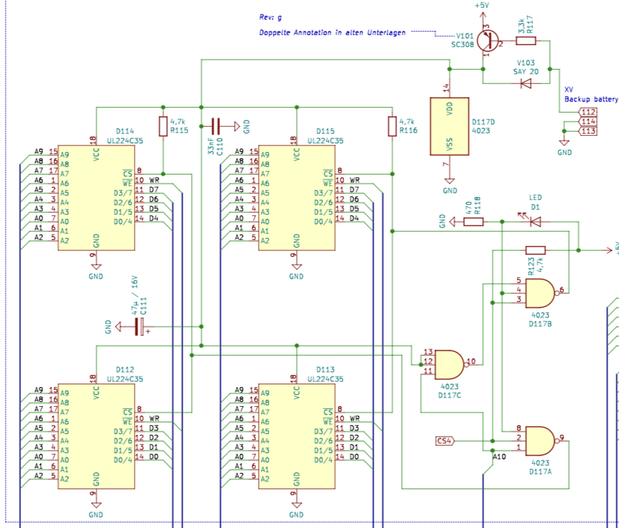

von magic9994 (Gast)
Es ist RAM vorhanden. Ich bin aktuell unterwegs, daher nur kurz der
Screenshot vom RAM. Ich melde mich später wieder diesbezüglich.

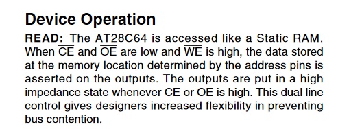

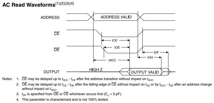

von michael_ (Gast)

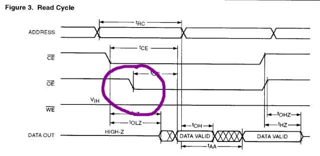

Die EEPROM sind C-MOS.
Die wollen getaktete Signale.
Trenne mal /OE von Masse und verbinde es mit /CE.
Beim 2716 ist das nicht nötig.

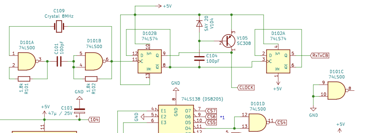

Ich hatte den Clockgenerator ausgeblendet, da er schon getestet ist und
funktioniert. Aber der Vollständigkeit halber hier nochmal ein Auszug.

von Soul E. (Gast)
> funktioniert.
"Funktioniert" heisst für einen NMOS Z80, der High-Pegel liegt ganz
dicht unter oder kurz über VDD. Deine Schaltung sieht passend aus, das
sollte so laufen.

von Uwe Grassmé (Gast)
Beim Drüberschauen ist mir aufgefallen, dass das CS-Signal der RAMs über
ein 4023-CMOS-Gatter erzeugt wird. Verzögerung bei 5V 125ns (typ.)/250
ns (max.).
Passt das zum Timing von CPU und RAM (konnte kein Datenblatt zu
letzterem finden)?
Soweit ich das im Kopf habe musste vor 40 Jahren mein RAM für die 4MHz
Z80A-CPU 350ms und für 6 MHz Z80B-CPU 250 ns Zugriffszeit haben. Da
fällt die Gatterlaufzeit der klassischen 4000er schon ins Gewicht.

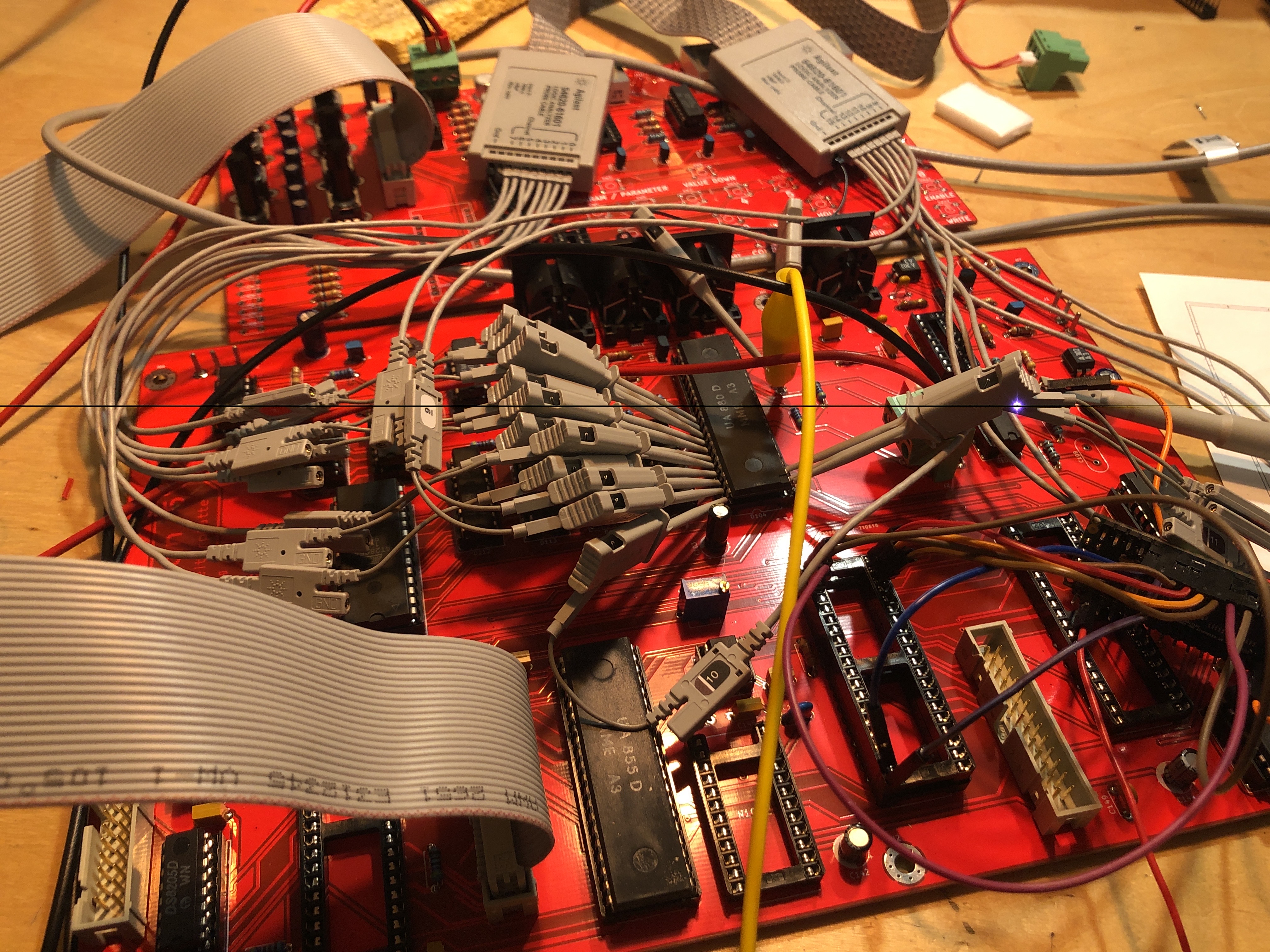

Ich habe nun einen Logic Analyzer angeschlossen um mir die 14 Adressen
und die CS des RAM und EEPROM anzeigen zu lassen.
Ich habe ihn zuletzt mit einem Takt von 350Khz betrieben.
Er zeigte dabei verschiedene Verhaltensweisen.
1. Er "stürzt" irgendwann ab. die letzten Adressen die angesprochen
wurden bleiben einfach hängen. Nichts passiert. Die zuletzt
angesprochene Adresse ist dabei meistens eine andere. Dabei war CS des
EEPROMs immer Low.
2. Er landet in einem Loop, durchsucht dabei immer den RAM(?) von
Adresse 2000 - 217F, ist ein paar Schritte im Adressbereich 27XX und
fängt wieder von vorne an. Dieser Loop ist aber nicht, in dem er landen
sollte denke ich, ansonsten würde die 7 Segmentanzeige, welche an einem
PIO hängt leuchten. Hoffentlich.. (siehe Video)
Es handelt sich dabei um den Klon des Tiracon 6V Computers. Ich habe
daher einen noch funktionierenden Computer hier und kann die Layouts
vergleichen. Einzig und allein wurde hier bisher die 4 EEPROMs gegen
einen 28C64 getauscht. Der Schaltplan ist mehrfach geprüft und sollte
keine Fehler mehr beinhalten.

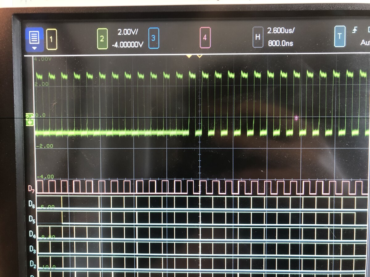

> RESET
Das konnte ich auf dem Oszi beobachten.
Ist mit der alten Platine abgeglichen und genau wie auf der alten und
auch neuen Schaltung gleich.
Würde ich auch nochmal ausprobieren.
> wenig Sinn ergibt.
Ist ebenfalls mit der alten Platine abgeglichen und genau wie im alten
und neuen Schaltplan gleich. A14 und A15 sind nicht verbunden, die
Unterscheidung mit CS, ob der Z80 im RAM landen möchte oder im EEPROM
scheint ja auch zu klappen. Die angesprochenen Adressbereiche während
der jeweiligen Phasen sind richtig.
> RAMs über
> ns (max.).
> letzterem finden)?
Guter Einwand, aber auch hier hätte das ja beim Vorgänger ebenfalls dann
nicht funktioniert vermute ich.

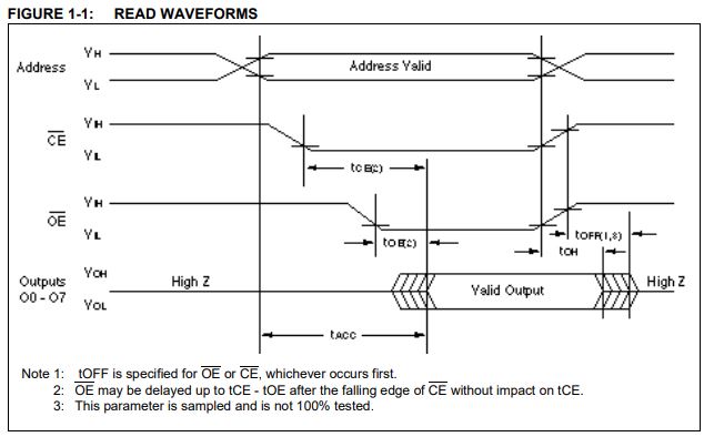

michael_ schrieb:
> Vergleiche die Datenblätter!
> C-MOS brauchen die fallende Flanke an /OE.
Da du das nun schon mehrmals behauptest, wo steht das?
Ich sehe da (im Lesebetrieb) nur Diagramme mit Gültigkeitszeiten, keine
Verpflichtung, dass es Flanken an /OE geben muss. (Sinnvoll kann es
natürlich trotzdem sein, /OE zu beschalten.)
von Patrick L. (Firma: S-C-I DATA GbR) (pali64)
Ich sehe 2 Probleme die dir ev die "Petersilien Verhageln" könnten

Da dein Z80 schön aufwärz zählt wen er NoOps siht ist das Problem da im
Timingverhalten des EEPROM zu suchen.
Dein geposteter Datastream zeigt keine vernünftigen Z80 Befehle!
Jörg W. schrieb:
> sollte sich das Teil komplett wie ein
> normaler EPROM benehmen.
Das ist richtig, nur wenn alles andere >Richtig ist, warum ist dann im
Datenstrom nur Müll und keine vernünftigen Z80 Opcodes zu sehen?
Der Z80 ist ein Statisches CPU, also kann man den Clock ja quasi von
Hand machen.
Aber dennoch zeigt der Gepostete Datenstrom nur Müll.
Ergo entweder blockiert was den Datenbus, oder das EEPROM hat Müll drin.
Wen beides nicht zutrifft bleibt logischerweise nur noch das
Timingverhalten übrig!

von michael_ (Gast)
Aus Erfahrung von damals.
Obige Flanke wird benötigt.
Gilt auch für C-MOS EPROM, 6116, usw.
Peter D. schrieb:
> Beachten muß man auch, EEPROM sind zu SRAM pinkompatibel, aber nicht zu
> EPROM!
Zum 27C64 doch.
Entnehme ich dem Datenblatt nicht, aber Erfahrungen damit habe ich
nicht.

von Helmut L. (helmi1)
Noe, wenn CS und RD = Low und WE = High ist, dann erscheint an den
Ausgaengen direkt das Datenbyte auf was die Addresspins zeigen.
Flanken braucht es da nicht.

Harry L. schrieb:
> Die 27xxx-Typen sind definitiv statisch.
> Früher hab ich die gern in verb. mit einem rückgekoppelten 8bit-Latch
> als Statemachine verwendet.
Als ich meinen Tiracon erhielt hatte er defekte 2716er drin. Diese
konnte ich einfach auf einem Breadboard mit 5V und ein paar LEDs
auslesen. Definitiv statisch. Aber verhält sich der 28C64 auch so?
Ich muss mich leider gleich erstmal um die Clock kümmern, irgendwie will
die nun nicht mehr. Dann trenne ich OE vom GND und verbinde es mit RD
vom CPU.
Ich bekomme evtl. im laufe des Tages noch einen größeren LA mit
Eingängen und Ausgängen. Dann kann ich den EEPROM Inhalt auch noch
einmal überprüfen.
Frage: Reicht es denn beim 28C64 WE einfach mit auf die +5V
Spannungsversorgung zu hängen, sodass beim Einschalten nichts passiert
oder sollte hier noch etwas anders gemacht werden?

von Kai O. (schnurzel)
Evtl. auch die Flussspannung von D1 nicht beachtet (blaue LED?^^),
dadurch Eingangspegel am 4023 im verbotenen Bereich.

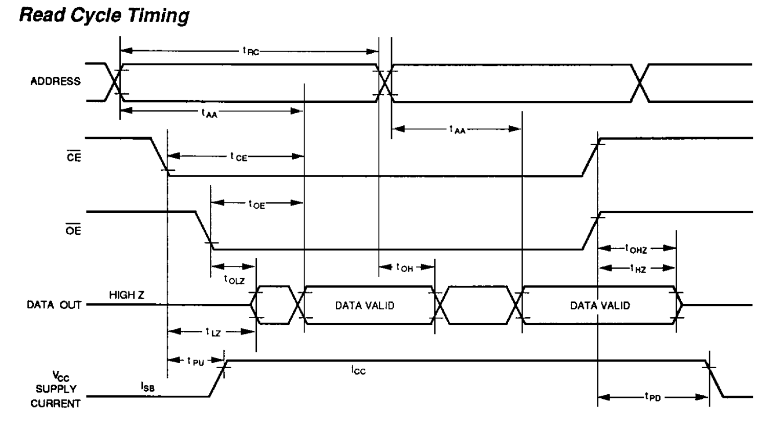

von Soul E. (Gast)
Wie Dein angehängtes Diagramm zeigt kannst Du während /CE und /OE low
sind nach Belieben die Adressen ändern und die Daten ändern sich passend
mit. Sonst wäre ja auch ein Betrieb als "Wertetabelle" mit fest auf low
gelegtem /CE und /OE nicht möglich.
von Joe G. (feinmechaniker) Benutzerseite
Thomas W. schrieb:
> Moin, -
> Und wo hast Du den Inhalt herbekommen (andere Maschine)?
rote LED, vorher war die LED grün.
von Thomas W. (Gast)
Moin, -
eine banale Frage zum Verstaendnis: Du baust die CPU-Karte von Scratch
neu auf. Warum mischt Du CMOS (CD4023) mit den antiken TTL-Speicher? Ein
6116 (2kx8) braucht weniger Platz und (Du willst ja auch den
Speicherinhalt halten) laesst sich sehr gut mit einer kleinen Zelle
puffern. Falls Du den 6116 nicht mehr bekommst, ein 6264 kostet 2.60EUR.
Du hast schon die 2716 ausgetauscht (aus 4 mach 1), mach doch das
gleiche auch bei dem Speicher (auch aus 4 mach 1).
Gruesse
Th.
Man sollte auch die Anhänge nicht vergessen.
Zur Info: X130 ist mit X310 verbunden. Das Flachbandkabel ist auf dem
Bild zu sehen.
Maik S. schrieb:
> Naja so gut wie das mit dem EEPROM bisher geklappt hat, überlege ich
> fast wieder auf 2716 zurück zu gehen.
> Die Kombination CD4023 und TTL-Speicher habe ich mir nicht ausgedacht.
> Ich bin aber offen für Verbesserungen.
warum den, ich sehe jetzt erst mal nichts was nicht funktioniert, deine
CPU rennt ja los, und wie du schreibst wird auf dem Ram rumgeschrieben,
das passt doch.
Wenn deine CPU in einen Halt geht, muss man das untersuchen, am EEprom
wird das sicher nicht liegen, wenn du die Inhalte richtig
zusammenkopiert hast.

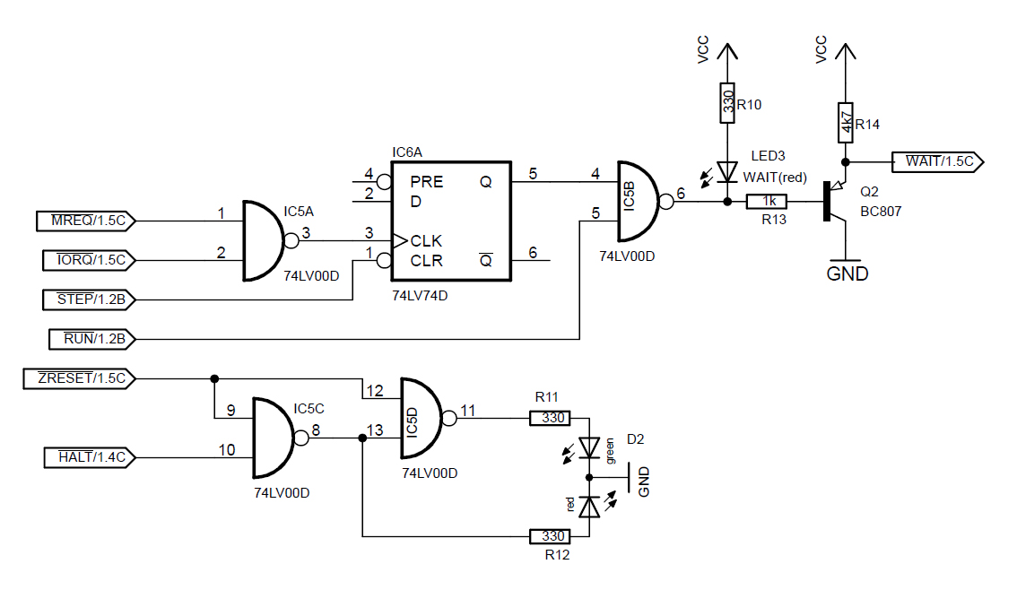

In Frage kommen da Kurzschlüsse zb an einer der höheren Adressen da der
Anfang ja wohl korrekt ist. So ein SingleStep FF an Halt, ev mit 2 *
74HC688 zur Einstellung eines Triggers sind da hifreich. Das wurde ja
schon oben angedeutet. Hilfreich wäre auch ein Disassembler Output.
Zum Ram:
das hätte ich an deiner Stelle gleich mit geändert und ein 2k SRAM
verwendet. Damit würde dein Inverter am CS sowie die NANDs des
Ramdecoder wegfallen.
Ich mache mir in solchen Fällen immer eine Memory Map und schreibe mir
die Addressbereiche der einzelnen CS auf. In deinen Fall ev auch im IO
Bereich. Ich habe nicht geprüft ob die IO Bausteine in den Speicher
gemappt sind oder ob die im IO Bereich liegen.
Der CD4023 ist viel zu langsam  (ca. 250ns tpd). Es kann sein das die
RAMs noch Daten auf dem Bus ausgeben wenn schon das EPROM wieder
aktiviert ist.
Versuch denn mal durch einen 74HC10 zu ersetzen. Ist zwar jetzt nicht
Pinkompatibel... aber ein bisschen Draht hilft da schon.
Ansonsten mal ein kleines Testprogramm schreiben, was nicht viel macht.
Und wo nur das Eprom angesprochen wird.
Also so etwas:
           org 0h
Start:     jmp Start
und dann die Daten und Addressleitungen dir mal anschauen.
Und wie viele schon vorher gesagt haben den RD mal imt dem OE des EEPROM
verbinden, ebendo bei den RAMs.

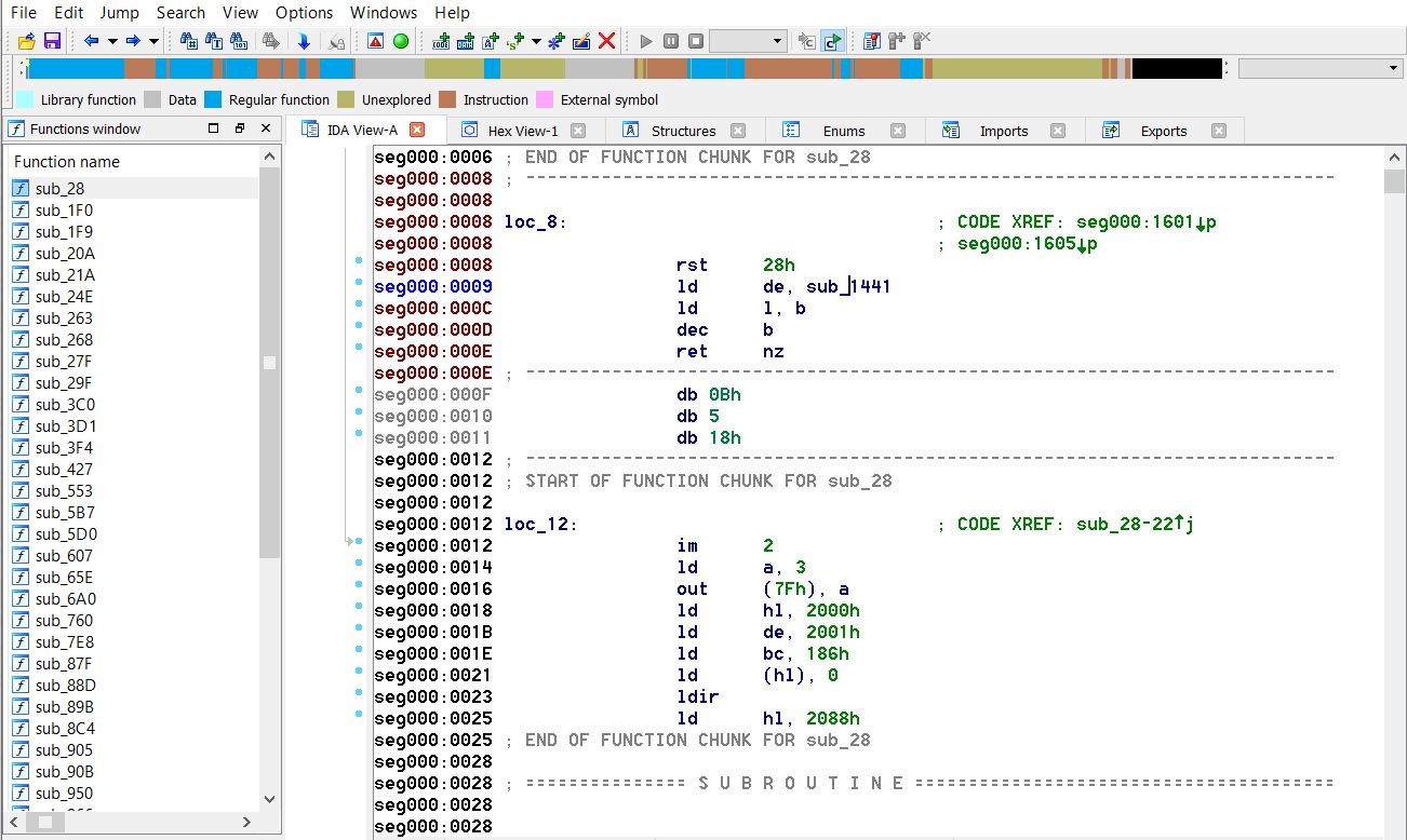

siehe Anhang

von (prx) A. K. (prx)
Was sich bei der erzielbaren Taktfrequenz zeigen würde, somit leicht zu
diagnostizieren.
> aktiviert ist.
Ich werde mir den IC besorgen und das umbauen. Es ist auch echt eine
ungewöhnliche Kombination, aber es funktioniert im originalen ja auch.
Vielleicht hole ich mir zusätzlich aber auch mal einen "DDR" CD4023 -
vielleicht hat dieser irgendwelche Eigenarten, die das ganze wieder
möglich machen.
Dennoch hätte dann aber auch der "aktuelle" CD4023 bei niedrigerem Takt
des CPU reichen müssen, oder?
ich kann mir nicht vorstellen dass das ein Problem ist, das war im
Original ja wohl auch so. Wie hoch ist den die Zyklus Zeit bei einem Ram
Zugriff auf einem Z80? Ich würde ja sagen 2 uS bei 4MHz (min 8 Zyklen?).
Habe leider kein Datenblatt zur hand. Das ist aber etwas was man mit dem
LA schön prüfen kann.
@TO:
lade die 4 images der Original Eproms sowie das Image des EEproms hier
hoch. Ich vermute einen simplen Kopier Fehler.
Ev kannst du auch eine HuckePack Version aus SRAM und EEprom löten, und
die Steuerleitungen manuel verdraten.
TIR-A ist auf jeden Fall der Start. Dort wird als erstes der Stack
initialisiert. Ansonsten ist der Disassembler Output weitgehend
unbrauchbar, da keine Label gesetzt werden und jeder Teil wieder bei
Addresse 0 anfängt.
Es wäre wirklich hilfreich das EEprom als BIN File zu haben. Dann kann
man das leicht überprüfen.
Thomas Z. schrieb:
Der V4023D scheint schneller zu sein als seine internationalen
Vergleichstypen. Ich habe bei 5 V  170 ns gefunden als garantierte
Werte.
http://www.piclist.com/techref/mem/dram/slide4.html
Bei f_CPU = 4 MHz sind es 375 ns im M1 (falls aus dem RAM Befehle
gelesen werden), aber entspannte 625 ns für das Lesen von Daten aus dem
RAM.
Ist halt die Frage, ob Abarbeitung von Befehlen aus dem RAM hier
überhaupt vorgesehen ist. Wenn nicht, dann hat das Ganze mit dem 4023 +
U224D35 genug Reserve.
Thomas W. schrieb:
> OK, Du kannst einen Arduino als EEprommer benutzen (z.B.
> https://github.com/beneater/eeprom-programmer
Mit diesem Tutorial habe ich die 2716er meines Tiracons ausgelesen und
dadurch festgestellt, dass der Inhalt fehlerhaft war.
Ich wollte das gleich auf 28C64 umbauen und dann dort mal reinschauen.
Das ist auch mit einer roten LED für einen 4023 kein solider HIGH-Pegel.
Welche Funktion soll diese LED denn haben, außer die 5V anzuzeigen?
Dann ist an dieser Stelle aber bestimmt keine Verbindung zum 4023 nötig.
Einfach die LED mal kurzschließen, so dass der 4023 an dieser Stelle
einen definierten HIGH-Pegel hat und das SRAM sauber selektiert wird.
ich hab mir mal die Mühe gemacht und die 4 Binaries der Reihe nach in
IDA geladen. Das Ganze ergibt soweit Sinn. Auch an den Eprom Grenzen um
0x800,
0x1000 und 0x1800 scheint das Ganze zu passen.
Leider bin ich mit dem Z80 Mnemnics nicht (mehr) auf du und du, ich
hatte ganz früher mit dem 8085 gearbeitet. Das Disassembly hab ich mal
angehängt.
Wie man im Bild erkennen ist da noch viel Nacharbeit angesagt. Nur die
blau gekennzeichneten Bereiche sind gültiger Assembler Funktionen. Rot
ist übersetzter code (nicht zugeordnet) Grau Bereiche die der
Disassembler nicht erreichen konnte.
Kandidaten wo man genauer hinschauen muss sind die out Befehle und alle
rst xx RST 38 sind leere Bereiche im Eprom (0xFF). Auch Referenzen
auserhalb der entsprechenden Code und Datenbereiche sind immer suspekt.
Wobei das in diesem Fall auch als Schutz gedient haben mag, schlieslich
ist A14 und A15 nicht angeschlossen was 16k Spiegelungen gibt.
von Axel S. (a-za-z0-9)
> in IDA geladen. Das Ganze ergibt soweit Sinn. Auch an den Eprom
> Grenzen um 0x800, 0x1000 und 0x1800 scheint das Ganze zu passen.
Ich kann ehrlich gesagt nicht erkennen, woran du das festmachst. Der Z80
startet nach Reset bei 0x0000. Da muß gültiger Code stehen, wenigstens
ein Sprung. Allerdings ist das das Herz eines Analog-Sythies, also ein
Einzweck-System. Da würde ich gar keine Spezialitäten erwarten, einfach
Code ab 0x0000. Eventuell noch um die Restart-Adressen wie 0x0038
herumspringend.
von Ingo W. (uebrig) Benutzerseite
Die RSTs scheinen hier nicht für Interrupts genutzt zu werden:
seg000:0000        ld      sp,  2800h
seg000:0003        xor      a
seg000:0004        ld      i, a
seg000:0012        im      2
seg000:0038        jp      loc_0
seg000:0066        jp      loc_1960
Hier scheint der Interruptmode 2 genutzt zu werden, bei dem die
RST-Befehle nicht die Wichtigkeit haben wie bei Intel. mit xor a/ ld i,a
wird die Interrupt-Vektortabelle auf die ersten 256 Bytes gelegt, der
Zeiger auf den Tabelleneintrag kommt dann von dem Periperiebaustein.
Der RST38H führt hier in einen Neustart, der RST066H (NMI) zu einer
Behandlungsroutine.
ab 0 steht gültiger Code. Zur Erinnerung: im Original gibt es 4 Eproms.
Wenn da was verdreht wäre würde an den Code Grenzen unsinniger Code
rauskommen. Im IDA würde man das ziemlich sicher sehen können.
von Eberhard H. (sepic) Benutzerseite
Zumindest in TIR-A.BIN stehen sinnvolle Z80-Befehle (den Rest habe ich
noch nicht angeschaut), die auch fleißig auf RAM und Stack zugreifen.
Deshalb würde ich untersuchen, ob die SRAM-Zugriffe überhaupt richtig
funktionieren (siehe insbesondere meine Anmerkung oben).
Entweder stimmt was mit meinem Lesegerät hier nicht, oder die EEPROMs
sind fehlerhaft. Ich bekomme morgen einen beschriebenen 2764, vielleicht
hat das mehr Erfolg.
Die Daten scheinen zwar da, aber sind auch nur ganz leicht in den LEDs
sichtbar.
nun was immer dein Lesegerät so macht, zumindest hat es Probleme die
geraden Adressen zu lesen. Ob ein prog. Eprom, dessen Inhalt du nicht
kennst die bessere Lösung ist?
Zusätzlich haben Eproms und EEproms unterschiedliche Belegungen, da
musst du erst mal schauen ob das in deinem Fall auch passt
Ich hätte es vielleicht anders Formulieren sollen.
Der 28C64 und 2764 sind pinkompatibel und natürlich sind die 4 Dateien
wieder hintereinander auf dem 2764. Das hat auf dem 28C64 soweit auch
schon richtig funktioniert, nur gibt es da Probleme mit allen graden
Adressen.
was hat richtig funktioniert. Hast du überprüft ob die Reihenfolge im
EEprom stimmt? Wie hast du das denn überprüft wenn den Lesegerät einen
Schuss hat.
Thomas Z. schrieb:
> Schuss hat.
Hat ja nur einen Schuss, nicht 2. Die Hälfte die nicht 00 war hat ja
noch gestimmt. Damit konnte man zumindest vergleichen, ob die Dateien
richtig hintereinander liegen.
> noch gestimmt
OK dann wird's mit einem 2764 aber auch nicht anders funktionieren als
mit dem 28c64. Da bin ich mir relativ sicher. Die Buslast dürfte auch
noch ok sein, zumal du ja die IO Bausteine noch nicht in Betrieb hast.
Klingel die Adressleitungen und die Datenleitungen durch. Auf Durchgang
und Kurzschluss gegen Vcc und Gnd

Ja. Bis auf die ausgelassenen Teile sieht das korrekt aus. Auch SP
zeigt auf das RAM-Ende. Jeder der 8 Decoder-Ausgänge ist für einen 2K
Block aktiv und auf dem 5. liegt das RAM. Insofern korrekt.
Nur: der ursprüngliche IDA-Screenshot zeigte das nicht. Insofern paßte
er nicht zur Behauptung.
Nach weiteren Versuchen gestern Abend haben wir in den CS von RAM /
EEPROM gesehen, dass der Inverter für das CS des EEPROMS doch raus muss.
Nun passen die CS zueinander. Adressen mit 0x2XXX erscheinen, wenn CS
vom RAM Low ist, Adressen mit 0x0XXX erscheinen, wenn er aus dem EEPROM
lesen möchte.
Passt also.
Nun zeigt er weiteres komisches Verhalten. Im Video ist der aktuelle
Start zu sehen. Von oben nach unten im Scope: CS RAM, CS EEPROM, A13-A0
Man sieht nun, wie der Z80 beim Start Adresspin A11-A13 nutzt, nach
kurzer Zeit (welche etwa zur Startzeit des Synthesizers passt) werden
A12 und A11 ruhig. In A10 sieht man definitiv den CS den RAM, aber
weiter passiert mal wieder nichts.
Zieht man den EEPROM ändert sich das Verhalten wieder auf Wirrwarr.
> lesen möchte.
Das sehe ich nicht so, jedenfalls sagt der Schaltplanausschnitt mir
etwas anderes. Solltest nochmal darüber nachdenken.
Mir scheint, Du bist in einer Phase des Rumprobierens. Ein schlechter
Weg, eine Lösung zu finden.
Bestimmt nicht. Die Ausgänge des Decoders sind L-aktiv. CS vom EEPROM
ist L-aktiv. Zum Zusammenfassen von Decoder-Ausgängen braucht man also
ein AND. Jetzt ist da ein NAND. Paßt also nicht.
Tatsächlich braucht man den Decoder für das EEPROM gar nicht, weil es
reicht, A13=L und RD=L zu detektieren. Und das EEPROM hat zwei
L-aktive Steuereingange (CS und OE).
> lesen möchte. Passt also.
Was auch immer du zu sehen gehaben glaubst - es ist nicht die Realität.
Dein Gewurschtel bei vollkommenem Unverständnis der Schaltungen, die du
versuchst zu reparieren, setzt sich also fort. Nachdem du den Analogteil
des Synthesizers schon nicht verstanden hast (folglich auch nicht
reparieren konntest) setzt sich das jetzt beim Digitalteil fort.

richtig aber /MREQ muss schon noch ausgewertet  werden sonst gibts
Probleme mit den I/Os. Das Vorgehen des TO wirkt etwas planlos. Wie ich
schon angemerkt hatte, hat die Verwendung des 27c64 anstelle des 28c64
keine Auswirkungen.
Stehen bleiben ist etwas schwierig, Die CPU wird immer etwas machen
solange ein Clock da ist und kein Reset anliegt. Das kann man M1 Pin
sehen.
Der Inverter muss drin bleiben!
Rein logisch betrachtet macht es keinen Sinn, da stimme ich dir zu.
Hier aber im Anhang nochmal eine etwas bessere Ansicht mit beschrifteten
CS.
Ich kann den Decoder gerne mal raus nehmen, aber wie man sieht deckt
sich A13 ja auch schon mit dem CS des EEPROM. Komischerweise auch
richtig herum und nicht invertiert.
Sieh selbst, wir sind ebenfalls verwirrt.
Ich nehme die CS direkt am EEPROM und RAM ab.
Ach du bists. Ich verstehe dich nicht. Das hier ist ein Forum. Hier
kommen unwissende an und wollen Wissen erlangen. Wozu bist du hier wenn
jeder deiner Beiträge die Leute eigentlich nur beleidigt, wie dumm sie
doch sind? Schau dir bitte das Bild vom Scope an und erkläre mir, warum
ich so dumm bin und jetzt meine, dass CS vom RAM und CS vom EEPROM nun
(zumindest was die Invertierung angeht) zueinander richtig stehen.

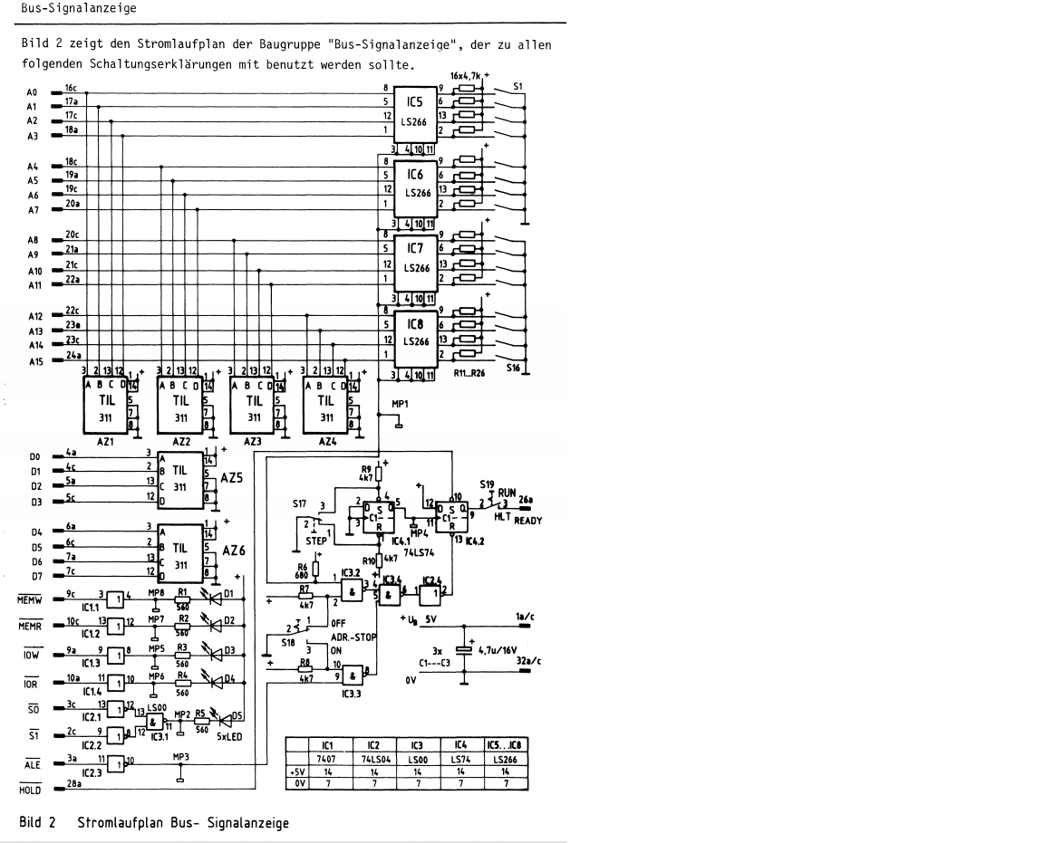

@TO Falls du Interesse hast versuche ich mal den Schaltplan der
SingleStep Karte aus dem MFA System zu finden. Das war zwar 8085 sollte
aber trotzdem passen.
Es ist eben nicht richtig, und kann so, wie gezeigt gar nicht
funktionieren.
Moin, -
bei dem Screenshot kann man sehen, dass CS_EPROM immer LOW ist, d.h. das
EPROM ist immer aktiv (ausser beim CS_RAM). Das kann eigentlich nicht
sein, weil Du (ueber den '138) /MREQ beruecksichtigt.
Da ist etwas faul.
Gruesse
Th.
Daran bin ich ebenfalls interessiert, so kann ich das Testprogramm
später besser auswerten. Funktioniert das denn auch mit UA880? Vorredner
hatten hier erwähnt, dass etwa 100KHz min. anliegen müssen. Oder wird
durch solch eine Single-Step Schaltung genau dieses Problem umgangen?
Maik S. schrieb:
> Heute kommt mein EEPROM programmer
gut! Erste Aufgabe: Füll dein EEPROM mit NOP und schau dir die
Addressleitungen an.
ja so ein SingleStep Dingens hat nichts mit dem Clock zu tun das
funktioniert auch mit 4MHz.
> Da ist etwas faul.
Da habe ich eben auch schon etwas ungläubig draufgestarrt und den selben
Gedanken gehabt. Der CS des EEPROMs ist zu lange LOW.
Ich gehe dieser Sache ebenfalls mal auf den Grund.
Wird gemacht. Wenn der Z80 ein NOP erhält macht er 4 Clock Zyklen nichts
und sucht dann einfach in der nächsten Adresse weiter, oder?
Maik S. schrieb:
> Wenn der Z80 ein NOP erhält macht er 4 Clock Zyklen nichts und sucht
So ist es, du hast dann einen etwas aufwändig gestalteten Zähler. ;-)
genau was im Ergebnis bedeutet, das du an den Adressleitungen Rechteck
Signale sehen wirst, die sich von Adresspin zu Adresspin halbieren. Jede
Abweichung davon deutet auf einen Busfehler hin.

Stück Draht testen.  Sind doch nur 5 Leitungen: Mreq/ Rfsh/  A11 A12 A13
Thomas W. schrieb:
> die Idee ist halt, dass Du ein bisschen kontrolliert auf den Datenbus
> zugreifst. Es geht immer nur darum, zu sehen, was passiert.
Dann bin ich jetzt im Bilde was da passieren soll. Vielen Dank!
Karadur schrieb:
> Wenn deine CPU gesockelt ist kannst du den Adressdekoder ohne CPU mit
> einigen
Und das könnte ich ja schon mal testen bis der EEPROM-Programmer hier
ist.
von michael_ (Gast)
Ich möchte doch noch einmal auf das /OE zurückkommen.
Bei den Schaltungen, welche ich so im Netz gefunden habe, wird das /OE
Pin-22 auf /RD gelegt.
Niemals statisch mit Masse verbunden.
Und auch im DB vom 2764 steht das:
Assuming that the addresses are stable, addressaccess time (tAVQV) is
equal
 to the delay from E tooutput (tELQV). Data is available at the outputs
 afterthe falling edge of G, assuming that E has been lowand  the
addresses
  have  been  stable  for  at  leasttAVQV-tGLQV.
G ist Pin-22
Und wenn ich mir die Schaltung DLP-g1.PDF ansehe, funktioniert das
sowieso nicht richtig.
An einem ROM sollte doch unbedingt /RD zum lesen der Daten anliegen.
Nichts zu sehen.
Und warum zum Teufel liegt /Rfsh am'138 an?
Es ist doch kein D-RAM im System.
> Nichts zu sehen.
Habe ich nun umgesetzt. Verbindung mit Masse ist getrennt und der OE des
EEPROMs hängt nun an RD des CPUs. Ergab leider noch keine Änderung
irgendwelcher Zustände.
Ich habe es mit der originalen Platine verglichen. /RFSH lieg am Pin 6
(E3) des 138ers an.
Moin, -
> Nichts zu sehen.
Das waere auch meine erste Wahl.
Du sollst nicht fluchen: Das ist eine Extrawurst fuer die Z80: Wenn
/MREQ ist Aktiv und /REFRESH aktive, dann kannst Du den (nicht
vorhandenen) dynamischen Speicher auffrischen. Ist /REFRESH nicht aktive
(und /MREQ aktiv) -> gueltige Adresse.
So haette ich das nicht gemacht, aber schon OK.
Gruesse
Th.
P.S.: Die Frage hatte ich mir auch gestellt und gestern abend noch mal
das Datenblatt der Z80 angeguckt. Lang ist es her.
von H. H. (Gast)
Einfach mal das Timing eines M1-Zyklus richtig anschauen.
> (E3) des 138ers an.
das ist auch richtig so falls Refresh Zyklen auf dem Bus auftauchen darf
das ROM nicht aktiv sein.
Ich bin mir gerade nicht sicher aber musste der Refresh per Software
aktiviert werden? oder sind die Refresh Zyklen automatisch immer aktiv?
Das gabs ja beim 8085 nicht
Ja, sind sie. Der Inhalt des R-Registers wird stets während der
Decodierphase im M1-Zyklus auf den Bus ausgegeben, dabei wird zuerst
/RFSH und dann etwas kürzer /MREQ aktiviert.
Allerdings sind weder /RD noch /WR aktiv. Andererseits wäre es egal, ob
in der Zeit irgendein Speicherbaustein seine Daten sinnloserweise auf
den Bus gibt; es würde sich einfach keiner dafür interessieren.
Jein. Im Prinzip müßte MREQ noch ausgewertet werden. ABER: die
Originalschaltung (Eröffnungpost) tut das auch nicht. Deswegen gehe ich
davon aus, daß das kollisionsfrei ist.
Axel S. schrieb:
> Thomas Z. schrieb:
Der '138 wird mit /REFRESH und /MREQ gesteuert (und A11 - A13). Alles
gut.
Gruesse
Th.
michael_ schrieb:
> Aber nicht so. Wird noch mit dem Takt und M1 (?) verknüpft.
> Macht hier evtl. nur Ärger. Einfach weglassen.
Nochmal: das ist kein Z80 Universalsystem, sondern ein Einzwecksystem.
Da läuft auch nur eine (in Zahlen: 1) Software drauf. Und deswegen
benutzt es jede Menge Vereinfachungen und Abkürzungen.
Im Prinzip würde das EPROM Chipselect auch beim Schreiben auf eine
EPROM-Adresse aktiv werden. Kann aber nicht passieren, weil die Software
das einfach nicht tut.
Man kann jetzt darüber streiten, ob es sinnvoll ist, das Z80-System wie
im Original aufzubauen. Oder es "richtig" zu machen. Wenn die Original
Software drauf läuft, macht es keinen Unterschied.
So wie versprochen die MFA Singlestepkarte. Beim MFA ist das die sog.
Bussignal Anzeige
Die 266er würde man wohl mit 2 688er oder (in disem Fall mit 3 85er)
machen. Das ist aber sowieso nur notwendig wenn man Breaks auf Adressen
machen will. Da das für den 8085 war muss man ALE Emulieren /S1 sollte
wie ein ALE funktionieren. /MemRd /MemWr /IORd und /IOWr sind
vordekodierte Signale gewonnen aus /MREQ /IOREQ /RD und /WR.
Im ersten Schritt wird es reichen nur das Geraffel um die FF
nachzubauen.
Die Schaltung ist übrigens ähnlich alt wie dein Synt...
nähere Infos unter
http://oldcomputers-ddns.org/public/pub/rechner/mfa_mikrocomputer_fuer_ausbildung/dokumentation/index.html
Band 1 enthält die Beschreibungen und Schaltpläne.

von Pille (Gast)
Jörg W. schrieb:
> Holger T. schrieb:
>> Das bedeutet aber auch, dass er sein Oszi oder Logikanalysator mit dem
>> Reset des Z80 synchronisieren muss, d.h. er muss sich beim Messen im
>> unteren 8 kByte Adressraum bewegen.
> Man kann auch einfach einen Reset erzeugen, sowie die 8 KiB
> überschritten werden.
Wait ist auch ziemlich nützlich, man kann den Rechner zu interessanten
Zeitpunkten anhalten, einfach /Wait mit einem /CS verbinden hält den
Rechner beim ersten Zugriff an, dann kann man mit dem TTL-Prüfstift (Tm)
in aller Ruhe die Signale mit dem Soll vergleichen...

michael_ schrieb:
> Einfach weglassen.
Sehe ich nicht so. E3 ist H aktiv, ein aktives /RFSH disabled den
Decoder, das schadet auf keinen Fall.
> sog.
> Bussignal Anzeige
> nachzubauen.
> nähere Infos unter
Das ist wenig nützlich da der Intel Bus dem Z80 Bus nicht sonderlich
ähnlich ist..und TIL311 :-), Nice to have ..aber die sind heute im
Wesentlichen Unobtanium.
Hier steht wies geht:
https://z80project.wordpress.com/2014/02/16/single-step-instruction-circuit/

michael_ schrieb:
> Nur ein oder tausende Fehler im Aufbau.
Schrieb ich oben schon: Lastfaktor und Signale prüfen. Der Bus muß
saubere Signale haben und diese müssen auch zeitlich richtig anliegen.
RAMs und EPROMs haben bestimmte Antwortzeiten. Evtl. sind Waits nötig?
michael_ schrieb:
> Quellcode wäre sicher gut.
Kommt drauf an, was man machen will. Ich halte ihn für unnötig.
> Und wäre die Voraussetzung für Schrittbetrieb, der mehrfach
> genannt wurde.
Seit wann ist denn der Quellcode die Voraussetzung für Schrittbetrieb?
Der Inhalt der EPROMs liegt vor. Disassembler existieren. Und 8KB sind
überschaubar. Das Kernal des C64 ist auch 8KB und von dritter Stelle
bestens dokumentiert.
Nachdem der Computer mit dem NOP EEPROM ebenfalls nichts anfangen
konnte, habe ich nun auch EEPROM und RAM entfernt.
Aktuell ist nur die CPU verbaut, sodass man hier das hochzählen der
Adressen nun sehen sollte. Das ist auch vorhanden, nur werden manche
Adressen von einem 1MHz Takt begleitet. Dieses 1MHz "flattern" ist bei
allen Adressen ganz leicht sichtbar. Aber bei A7 (und weiteren höheren
Adressen) sind diese 1MHz auf vollem Pegel mit dabei.
Ich bin daraufhin die Traces auf dem PCB nachgegangen, ob es irgendwo
Kreuzungen gibt mit einem Trace, der ein 1MHz Takt führt. Die
betroffenen Adressen schneiden sich auf dem Weg durch RAM und EEPROM
evtl. mal mit den Daten, welche aktuell immer auf 0 sind. Weitere
Kreuzungen gibt es nicht. A7 wird hier noch mit dem CTC verbunden,
welcher aktuell nicht verbaut ist. Dabei ist er einmal sehr nah am Clock
Trace, aber die Flanken passen nicht zueinander, sodass man Crosstalk
hier eigentlich ausschließen kann.
Ansonsten ist an ICs nur noch N101 (A302D vom Reset_SW) mit der CPU
verbunden.
Sind das vielleicht einfach Hinweise auf defekte UA880D?

Das dürfte an den nach jedem Befehlslese- (M1) folgenden Refreshzyklen
liegen. Beim Refresh werden die untersten 7 Adressbits hochgezählt (u.U.
sogar synchron zu deinen NOPs), auf den oberen 8 Adressbits immer das
Gleiche (wenn ich mich recht erinnere: das I-Register).
nun ja wenn weder Ram noch EEprom bestückt ist wird die CPU vermutlich
0xFF lesen ds entspricht RST38 also ein JMP zu 0x0038 und das in einer
Endlosschleife.
Mit deinen Bildern kann ich nichts anfangen, zumindest die Kanäe
solltest du beschriften.
> Endlosschleife.
liest sie dann nicht 0x00? Zumindest sind die Datenleitungen (gemessen)
alle immer low.
D0-D13 = A0-A13
D15 = CS EEPROM
Bei den Analogen Messungen heißt das Bild wie der gemessene Wert.
Naja. Mit einem NOP Stecker macht die CPU erst mal nur M1 Zyklen. Per
Default (kein /WAIT oder sonstige Sonderlocken) sind die 4 Takte lang.
Aber: ein M1 Zyklus enthält ebenfalls einen Refresh Zyklus. Und in dem
wird das R-Register auf A0..A6 ausgegeben. Diese Bits "zappeln" also
unabhängig. Wenn dein LA ein Triggersignal kann, dann triggere auf einen
Zeitpunkt wo die Speicheradresse stabil ist. Bspw. fallende Flanke an
/RD.
Ansonsten siehe Timing-Diagramme.
> alle immer low.
Er hat alleine alle Adressen bis A13 hochgezählt, nur waren diese
geschreddert von diesen 1MHz. Daher sind die Kurven hier ausgefüllt.
> /RD.
Das erklärt also das 1MHz "zappeln" ab A7.

ok das passt. Ich hätte jetzt eher vermutet dass offene D0..D7 als 1
gelesen werden...
Nur warum geht dann dein NOP EEPROM nicht?
Im nächsten Schritt kannst du ja mal D0..D7 auf 1 legen dann sollte das
erwähnte RST38 gelesen werden.
Die CPU scheint ok zu sein.

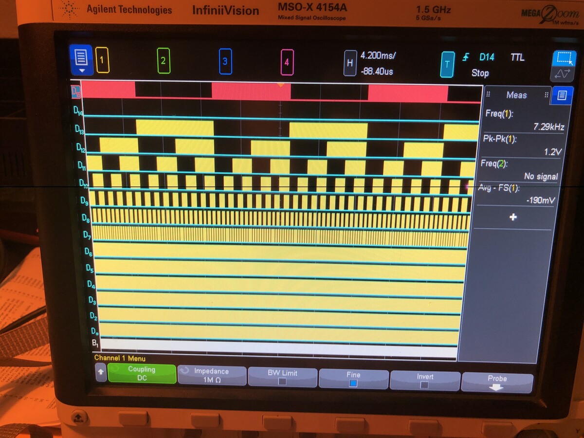

michael_ schrieb:
> Und nun wartest du auf deinen Programmer.
> Schreibst damit paar 00H (NOP) rein und dann eine 76H (Halt).
> Dieses Mini-Programm lässt dann den Halt-Pin der CPU wechseln.
> Damit funktioniert erst mal CPU und ROM.
Der ist schon lange da, der NOP EEPROM wurde doch auch schon getestet.
Da man also nun sagen konnte, dass der CPU in Ordnung zu sein schien,
habe ich den NOP EEPROM eingesteckt. Das hätte ja dann zum genau selben
Ergebnis führen müssen. Leider flippte erneut alles durch die Gegend.
Nachdem ich den EEPROM also wieder entfernt hatte folgendes Ergebnis:
(siehe Bild)
D4 (A4) getriggert auf D5 (A5) (weil stabil) bekommt ebenfalls manchmal
den 1MHz Takt ab, allerdings nur sporadisch. Dieses flippen auf A4 hatte
ich gestern Abend bereits gesehen. Heute morgen war es verschwunden, nun
ist es wieder da.
Ich hab den LA entfernt und A4 analog gemessen, das flippen war noch da.
Ich werde mir mal einen neuen Z80 besorgen und es damit testen.

Dein kleines Programm funktioniert! Habe den CPU getauscht. Beim NOP
EEPROM zählte er dumm hoch und bei deinem Testprogramm konnte ich A5 /
5A auf den Datenleitungen sehen und die Pause ebenfalls erkennen.
Habe leider kein Foto gemacht und jetzt wieder alles abgeklemmt, da ich
nun den RAM testen möchte.

von Ralf Nelle (Gast)
Hi Maik,
wenn ich Dein Wiring diagram nicht falsch gelesen habe, ist OE auf GND
gelegt, was mich sehr wundert.
Der 28C64 stellt erst mit den falling edges von CE und OE Daten auf dem
Datenbus bereit, ansonsten ist der Datenbus hochohmig. OE müsste deshalb
eigentlich mit RD des Z80 verbunden sein.
Kennen wir uns nicht zufällig von einer After Hour? ;-)

Unsinn. EPROMS sind vollständig kombinatorisch und brauchen keinerlei
Takt. Egal ob CMOS oder NMOS. Du kannst /CE und /OE fest auf Masse legen
und den Baustein als Wertetabelle benutzen. Ich habe etliche Designs,
die das so machen, mit CMOS und mit NMOS.
In Deinem Diagramm ist eine Mindestzeit zwischen der fallenden Flanke
von /CE und den gültigen Daten spezifiziert. Aber keine Maximalzeit, und
insbesondere keine Maximalzeit zwischen Adresse gültig und /CE low. D.h.
/CE darf auch letzte Woche low geworden sein, das reicht aus.
Es gibt spezielle Bausteine, die mit der fallenden Flanke die Adresse
latchen (damit man sich beim 8051 den '373 sparen kann), aber die
heissen nicht 27xxx/27Cxxx.

Es steht klar im Datasheet des 28C64 (findet sich genauso beim 27C64):
Read Mode
The 28C64A has two control functions, both of which must be logically
satisfied in order to obtain data at the outputs. Chip enable (CE) is
the power control and should be used for device selection. Output Enable
(OE) is the output control and is used to gate data to the output pins
independent of device selection.
Assuming that addresses are stable, address access time (tACC) is equal
to the delay from CE to output (tCE). Data is available at the output
tOE after the falling edge of OE, assuming that CE has been low and
addresses have been stable for at least tACC-tOE.
Noch mal der letzte Satz für diejenigen, die ihn überlesen haben:
DATA IS AVAILABLE AT THE OUTPUT AFTER THE FALLING EDGE OF OE.
Willst Du Dich hier krampfhaft lächerlich machen?
Sowohl für tACC als auch für tCE sind nur Minimalwerte spezifiziert. Es
gibt keine Obergrenze. Du kannst einmal beim Einschalten /CE auf Low
legen und dann immer wieder die Adresse verändern, oder die Adresse
anlegen und danach /CE pulsen. Der Baustein ist rein kombinatorisch,
sobald alle Eingangsbedingungen erfüllt sind erscheint das Signal am
Ausgang.

- Der Z80 hat mit seinem Wait Eingang eine wunderbare onboard debugging
Möglichkeit. Als erstes mal auf Masse legen und das Mopped einschalten,
auf dem Datenbus müssen die 0x31 vom Laden des Stackpointers zu sehen
sein. Man kann also bei anliegendem Takt mit einem Logiktester in Ruhe
jedes einzelne Pin checken. Da die Adresse 0 auf die Dauer langweilig
ist, kann man /Wait auch mit allerlei anderen Lustigen Sachen verbinden,
z.B. mit dem /CS von RAMS oder ROMS oder auch Peripherie, dann hält das
Ding halt beim ersten Zugriff auf den Baustein an.
Ich bin mir jetzt nicht sicher ob ich Alles mitbekommen habe, deswegen
Entschuldigung wenn mir was durch die Lappen gegangen ist: Dein 13MB
Video von den finster funzelnden LEDs zeigt mir Datenkämpfe auf dem BUS
an, da arbeiten verschiedene Ausgänge gegeneinander, z.B. RAM und ROM
beim lesen, oder 2 unterschiedliche ROMs. Da wirdwas gleichzeitig
selektiert. Versuche erst mal die Fehler zu finden in dem Du den Rechner
beim Zugriff wie angegeben einfach anhältst.
Der U224 ist kein "antiker TTL RAM" sondern CMOS wie der 6216 auch, nur
halt nur ein halbes K (und der braucht Flanken an /CS weil er ein
Adreßlatch hat, im Unterschied zum vollstatischen U214 (MN21114)der aber
Pinkompatibel ist, hier sollten Beide funktionieren.).
Es ist übrigens weder bei MN2114 (und anderen kompatiblen West-Chips),
noch U214 noch U224 selbstverständlich das auch "neue" Chips nach der
Zeit noch funktionieren, das sind Erfahrungswerte.
Es ist wirklich schlechter Stil, wenn sachliche Argumente durch
persönliche Angriffe ersetzt werden.

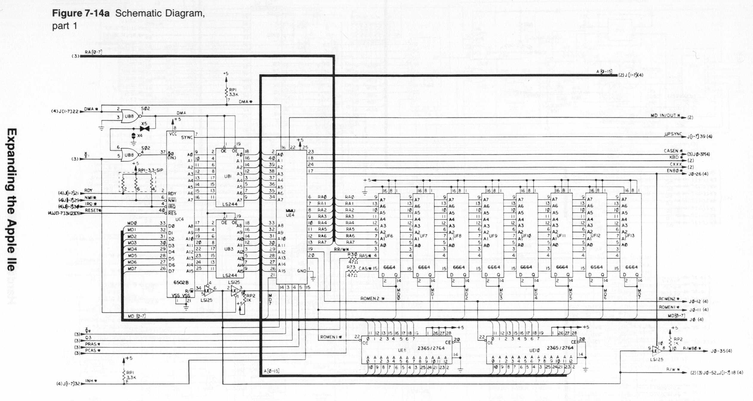

Wenn Du den von Dir selbst angehängten Schaltplan vom Apple IIe einfach
mal genauer ansiehst, dann entdeckst Du vielleicht auch, dass er das
zeigt, was ich sage: Dort liegt /CE liegt auf Masse, während /OE von der
MMU getriggert wird. Da der Output hochohmig wird, wenn entweder /CE
oder /OE high ist, deckt sich die Schaltung zu 100% mit den Angaben aus
dem Datenblatt.
Dein Read Cycle Diagramm finde ich in keinem 28C64-Datasheet.
Für tACC und tCE gibt es keine "Obergrenzen". Das ist die Spezifikation
der Zeiten, die das (E)EPROM für die Signalverarbeitung benötigt. Diese
sind maximal 150, 200 oder 250ns, je nachdem, ob ein AT28C64B-15,
AT28C64B-20 oder AT28C64B-25 verwendet wird. Aus den
Signalverarbeitungszeiten ergibt sich die maximale
Zugriffsgeschwindigkeit des (E)EPROMs.
Wie Jörg W. schon schrieb [1], eine einfache Schaltung reicht oft aus,
um die CPU und die Peripherie Schritt für Schritt zu testen. Anbei mal
meine „moderne“ Variante am Z180.
[1] Beitrag "Re: Z80/UA880D mit 28C64 startet nicht"

guckt, stellt man beim Vergleich der Blockdiagramme fest, dass es anders
als beim 27C16 beim 27C64 und 28C64 zusätzlich ein Data Latch gibt, dass
zwischen den Ausgängen und dem Output Buffer liegt. Dieses Data Latch
wird mit der fallenden Flanke von /OE getriggert.
Maik hat die ursprünglich verwendeten vier 27C16 durch ein 28C64
ersetzt, deshalb funktioniert die Schaltung jetzt auch nicht mehr. Eine
einfache Lösung wäre, /CE auf Masse zu legen und /OE an den
Adressdekoder oder - die sauberste Lösung, /OE mit /RD der CPU zu
verbinden.
