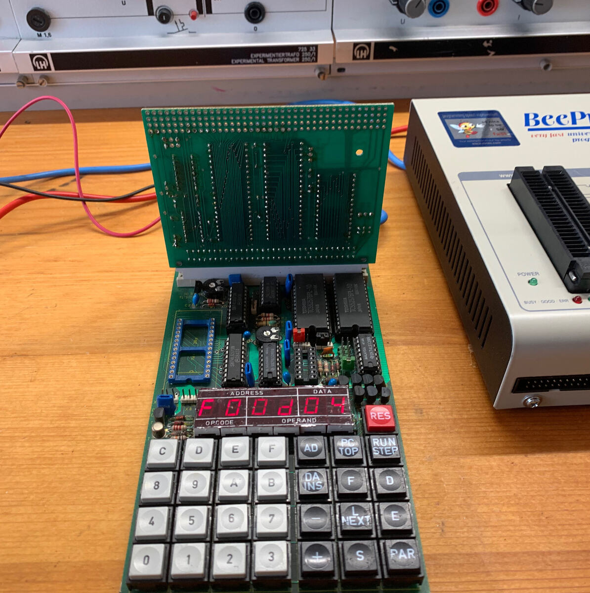

Nee eigentlich war es immer in der Box. Hab aber gesehen, dass ein Bit
fehlt. In jeder Zelle. Denke da ist nicht nur ein BIT umgekippt sonder
vielleicht im Zeilen oder Spaltentreiber was kaputt.

von S. G. (sf126d)
Hier mal mein Eprom...
ab 0000 sieht es aus wie EPROMMER Software
ab 1000 geht das Monitorprogramm los
VG
Sven

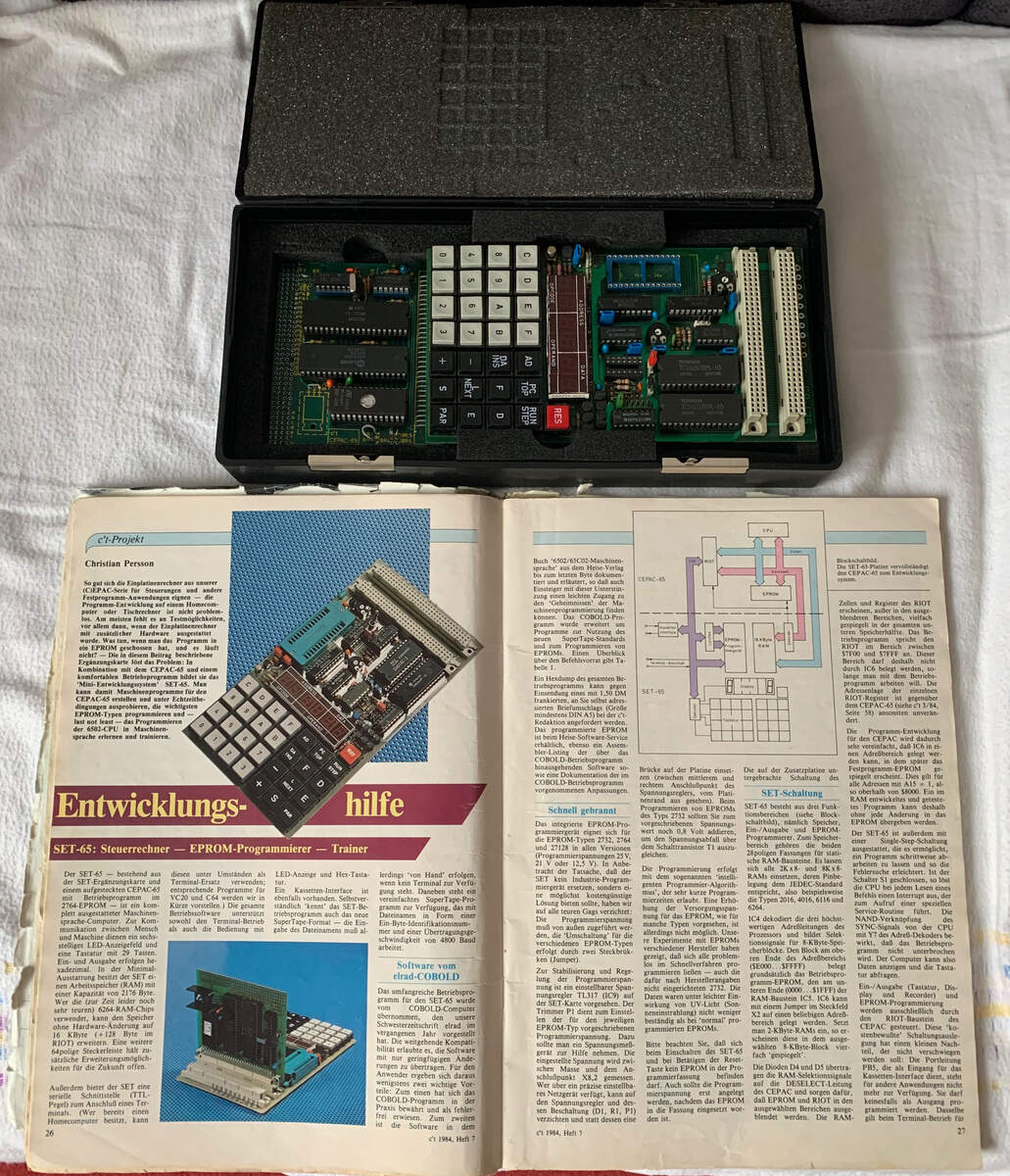

von S. G. (sf126d)
... und hier noch etwas Lesestoff für laue Sommerabende, inkl. Hexdump
für fröhliches abtippen.
VG
Sven

Hier ist der Hexdump als file so wie im scan (pdf) abgedruckt

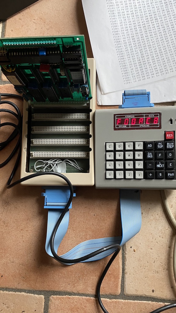

von Al D. (al-70)
So es ist geschafft. Der SET-65 mit dem CEPAC leuchtet nach über 30
Jahren wieder rot.
Es war schon ein wenig besonders nach so langer Zeit die Taste wieder zu
betätigen und ein mini- Programm einzutippen. "A9" und "8D" sind immer
noch im Kopf. Eigenartig was man so in Erinnerung behält?
Ich möchte mich bei euch, und im besonderen bei Sven und Markus für die
wirklich großartige Unterstützung und Belieferung mit Informationen
bedanke. Auch für die sehr interessante Diskussionsbeiträge die
alternativen aufgezeigt haben.
Ich denke wir sind alle zusammen zwar die Dinosaurier der
Computertechnik, aber- auch die Väter derselben.
Darauf können wir sicherlich auch stolz sein.
Danke nochmals.
