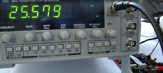

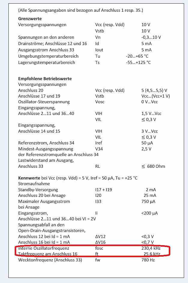

von Karl B. (gustav)
Hannes J. schrieb:
> 230,4 kHz wäre ja Luxus. Das Datenblatt sagt 25,6 kHz.
ja, Datenblatt ...Etliche grobe Schnitzer habe ich da schon gefunden und
korrigiert. (Beziehe mich auf das ITT-Originaldatenblatt.)
Was die meinen, zeige ich nochmal im Bild. Damit man den Oszillator
nicht vielleicht noch durch den "Mess"-Aufbau verstimmt, wurde die
Frequenz heruntergeteilt/gepuffert am Ausgang 16. Das aber ist nicht die
interne Oszillatorfrequenz selbst. Dieser Anschluss dient zur Justage
auf "optimale" Sprachverständlichkeit über das Poti an Anschluss 18.

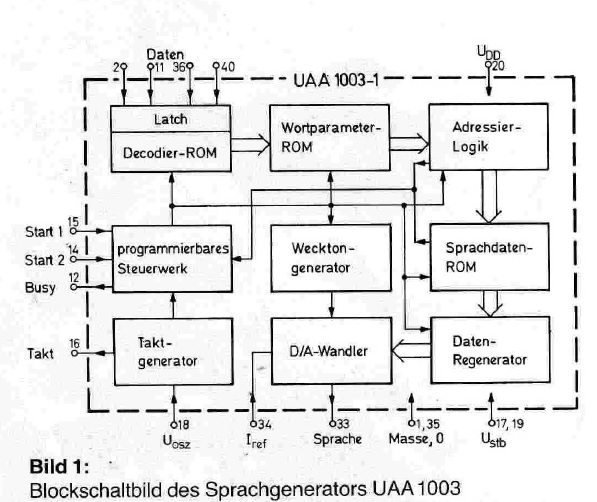

im Blockschaltbild ist noch Black-Box mit Daten-Regenerator bezeichnet,
was immer darunter zu verstehen sein mag.

von c-hater (Gast)
Sehr wahrscheinlich ein Sprach-Synthesizer. Für gesampelte Klänge war
der Speicher echt zu knapp. Wäre es auch noch mit heutigen
hochentwickelten Audio-Kompressoren. Für die allerdings sowieso die
"Rechenleistung" nicht gelangt hätte.
So ein Sprach-Synthesizer ist garnicht so schwierig zu implementieren,
schließlich bildet er nur das ab, was ein blödes Stück Gewebe
(Stimmband) in einem Luftstrom zu produzieren vermag und das, was wir
mit Zunge, Lippen und Kehlraum daran wiederum stören können.
Sprache halt. Auf der einen Seite. Reine, recht triviale Physik auf der
anderen. Man muss sich halt beim Modell auf das für das Signal
wesentliche beschränken, wenn die Steuersignale für das Modell klein
bleiben sollen. Genau das werden die damals wohl auch gemacht haben,
denn die Physik hat sich seit damals meines Wissens nach nicht
geändert...

Nehme an, die "Black Box" birgt das wesentliche Geheimnis.
Dann mal die Taktfrequenz halbieren. OK. Die Filter sind dann nicht
drauf eingestellt. Aber pfeifen tut es noch nicht. (Der Rest sind
Kameradreckeffekte. Der Sekundentaktgeber da im Hintergrund.)

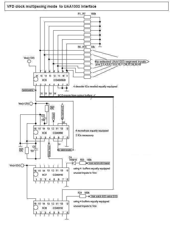

Aber es geht:
Bis ca. 128 Hz Abtastfrequenz mit Pegelwandlern, Monoflops und BCD-zu
Siebensegmenttreiber mit Latch. Sonst kommen die Lottozahlen Eins aus 59
ciao

https://www.mikrocontroller.net/attachment/424095/UAA1003_description.zip
Nur die schönen Zeichnungen fehlen.
Zum Beispiel:
Der Busy-Ausgang funktioniert so nicht, wie im ITT-PDF beschrieben.

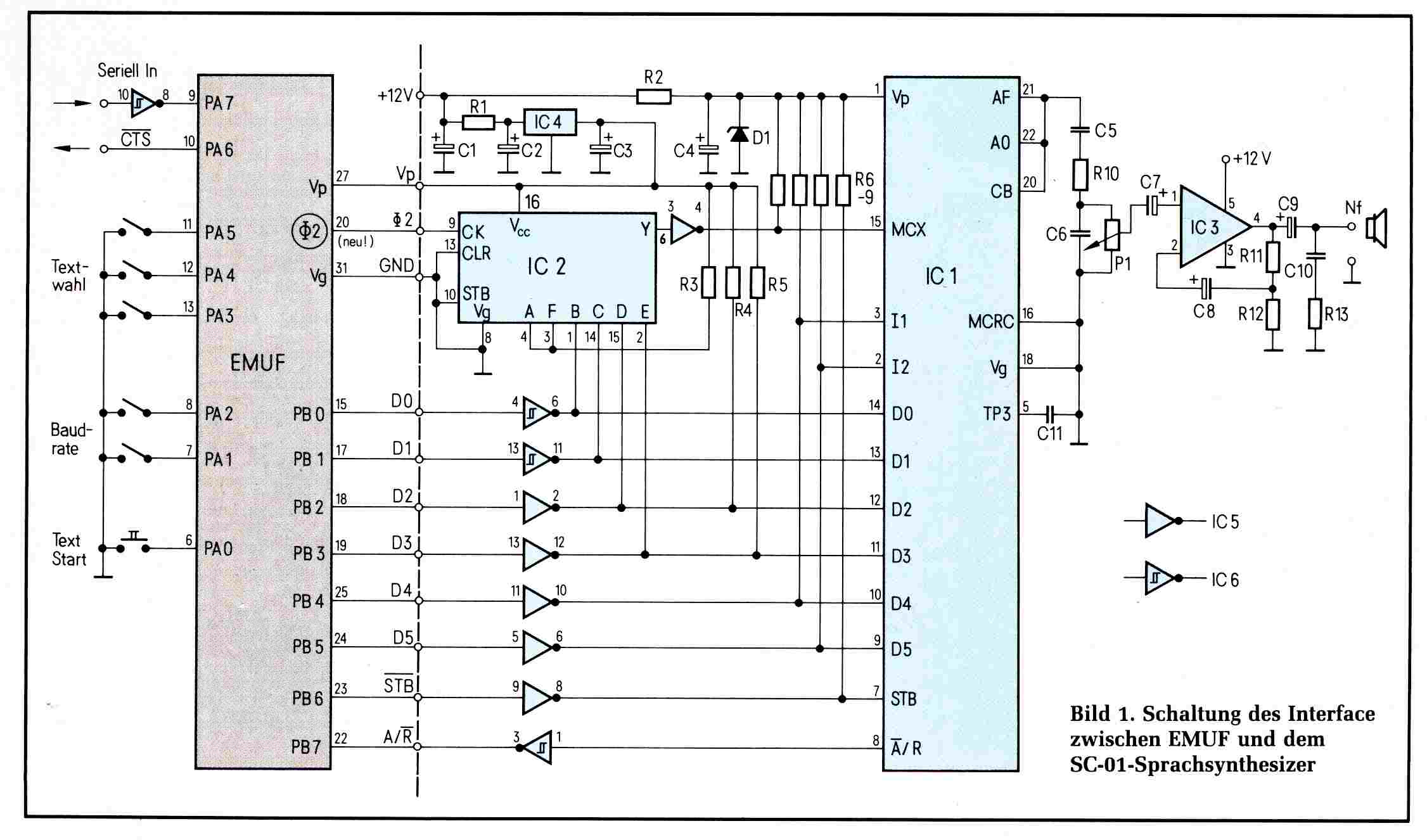

http://www.redcedar.com/sc01.htm
den SC01 von Votrax habe ich damals auch benutzt, das Speak%Spell von TI
habe ich noch und den SP0256-AL2 auch.
Mein Professor war damals (1982/83) begeistert, dass der Votrax seinen
