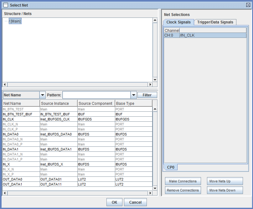

Wenn ich mit Chipscope messe, stelle ich leider fest, dass einzelne
Pulse verschluckt werden. Siehe Anhang.
Was mache ich falsch? Kann mir bitte jemand helfen?

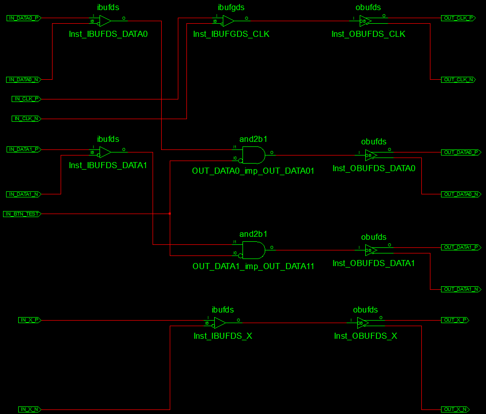

Ich habe die .vhd mal so geschrieben wie ich das machen würde und durch
Vivado geschickt. ISE habe ich nicht. Das hat wunderbar gebaut und
sollte genau so funktionieren.

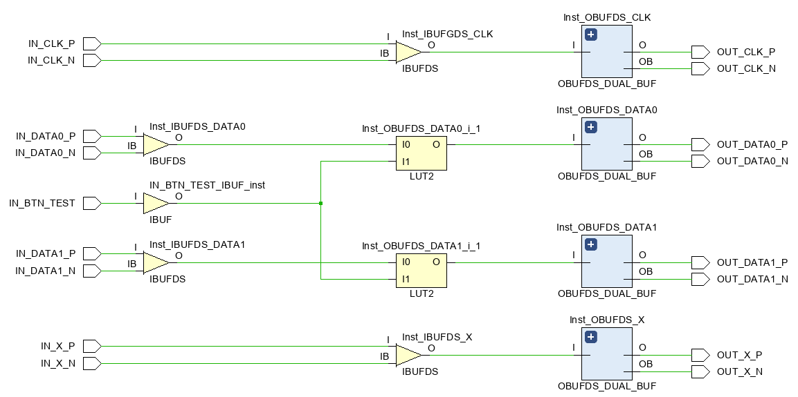

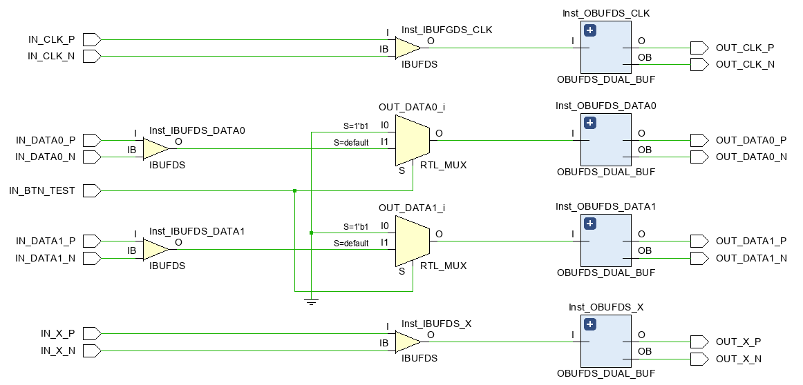

Das ist nett, danke! Leider funktioniert es auch damit nicht. Es treten
weiterhin sporadisch Pulse am Ausgang auf, wo am Eingang keine gemessen
werden. Meine RTL sieht übrigens nun genauso aus, siehe Anhang.
Lothar M. schrieb:
> Wenn ich da so diese kurzen Peaks so ansehe: mit welchem Takt läuft dein
> Chipscope? Und woraus wird das getaktet?
Der Takteingang ist mit IN_CLK verbunden. Siehe Anhang. IN_CLK ist der
Bustakt (ca. 100 MHz). Data 0 und Data 1 sind stabil auf der steigenden
Flanke.
