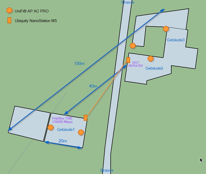

Hallo liebe Bastlergemeinde,
ich bräuchte mal wieder einen guten Tip. Es geht darum, auf einem
größeren Gelände (drei Gebäude, insgesamt ca. 200m Luftlinie) überall
guten DECT Empfang zu haben.
In Geäude1 schimmelt eine Fritzbox 7390 vor sich hin.
Schon 30 Meter vom Gebäude entfernt fängt das Fritz!Fon an, fies zu
zischen und zu rauschen.
Laufe ich zu Gebäude2, ist der Telefonempfang fast gänzlich weg.
Heute habe ich eine alte Fritz!Box 7240 als DECT Repeater konfiguriert
und bei Gebäude2 auf dem Dachboden platziert. Die beiden Boxen haben ca.
Zwischen beiden Boxen sind ca. 40m, ein schönes einfachverglastes
Stallfenster sowie eine doppelte Ziegelwand mit Luftspalt dazwischen.
Ergebnis war, dass sich das Telefon zwar auf Box2 eingeloggt hat, die
Verbindung jedoch extrem verrauscht und instabil war. Ein Dosentelefon
hätte hier besser übertragen.
Nun würde mich interessieren, wie das Problem gelöst werden könnte? Gint
es eine günstige Lösung, vielleicht so wie bei WLAN die Ubiquity
Accesspoints? Kann man DECT irgendwie über LAN repeaten und dann
verschiedene Accesspoints "setzen"? Da muss es doch irgend eine
semiprofessionelle Lösung geben?
Ich hatte schon überlegt, an die Repeater Box eine schöne, performante
Rundstrahlantenne zu löten, so wie damalsTM beim WLAN Wardriving.
Antenne ist alles...
Ich freue mich auf eure Tips :)

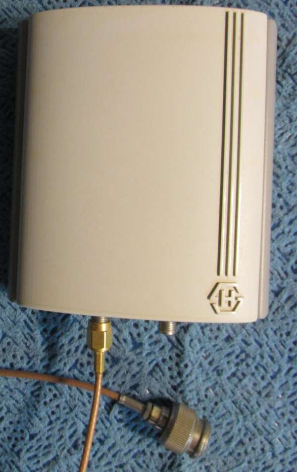

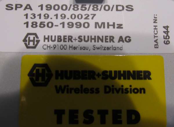

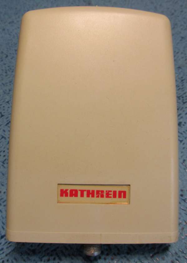

Mit dem externen Stab holt man etwas mehr als mit der eingebauten. Die
Planarantennen kennst Du nicht, hänge ich mal an. In der Huber+Suhner
(ca. 10cm hoch) sind zwei Elemente, 45° zur Horizontalen bzw.
Vertikalen. Bringt bei 85° Öffnungswinkel 8dB Gewinn, im Freifeld sehr
nützlich.
Die Kathrein ist vertikal und etwas enger, genaue Daten kenne ich nicht.

Manfred deine Bilder sind nur die Antennen, da fehlt die Die Basis als
aktive Technik noch, die lassen sich aber nur auf die Out-Door-version
aufstecken, mit den Indoor-DECT-Basen geht das nicht
> als
Du darfst gerne mal aufhören, alles besser wissen zu müssen!
Wenn ich Antenne schreibe, werde ich auch Antenne meinen. Es ist auch
kein Zufall, dass auf dem Bild ein Stück Anschlußleitung zu sehen ist,
damit ließ sich diese Planarantenne anstatt der Stäbe an die B2
"Schildkröte" anschließen.

Es geht bei dem Projekt um eine Schreinerei, die erweitert werden soll.
Dort werkelt übrigens tatsächlich eine Fritzbox 7390 vor sich hin, ein
S0 Bus wäre also vorhanden.
Zwischen den Gebäuden 1 und 2 verläuft leider eine öffentliche Straße.
Eine Kabelverbindung ist nicht möglich. Daher will ich das LAN auf
beiden Seiten über zwei Nanostations verbinden und auf beiden Seiten
UniFi Accesspoints fürs WLAN anbringen.
Nach einem Tip hier im Forum
(Beitrag "Managed WLAN (APs und Controller) für Zuhause") habe ich bei mir Zuhause
inzwischen mehrere Accesspoints im Einsatz und bin extremst zufrieden,
gerade was das Handover angeht.
Der Schreiner hat ein großes Herz, und große Hände. Die brauchen was
"Handfestes". Daher würde ich ihm ungerne ein Smartphone mit SIP-Client
in die Hand drücken. Habe vor einigen Jahren mal damit "gespielt",
damals war gerade die Anrufsignalisierung sehr unzuverlässig. Ich werde
das aber die Tage nochmal in meinem WLAN testen, wieso auch nicht?
Da er nur zwei Hände (und 4 Angestellte die telefonieren und sollen, die
anderen sollen schreinern), werden maximal 5 Handteile benötigt.
Da ein Zweidrahtbus durch die kreuzende Straße leider ausscheidet,
gefällt mir die Gigaset N720-DM-PRO Lösung im Moment recht gut. Denkt
ihr, die WLAN Luftstrecke über die das DECT per IP laufen würde, würde
hier zu Problemen führen?
Wird der Gigaset N720-DM-PRO DectManager über S0 angebunden, oder werden
darin direkt die SIP Rufnummern eingerichtet?
Dectmanager + 2-3x Dect Basisstation wären vielleicht (gebraucht) für
~1000€ zu bekommen. Das kommt in Frage.
Die Auerswald COMfortel Lösung gefällt mir auch, wenn ich richtig rechne
würde das jedoch nicht unter 1500€ funken. Nicht gerade wenig für DECT
Bevor ich ihm die Kreditkarte stibitze um Hardware zu shoppen, will ich
tatsächlich noch einmal einen Versuch mit einer Doppelbiquad Antenne an
ner Fritzbox als DECT Repeater machen um die 40m zu überbrücken.
Vielleicht reicht es ja doch?!

von Frank E. (Firma: Q3) (qualidat)
Der N720-DECT-Manager wird per LAN (inkl. PoE) angebunden. Er enthält
die SIP-Clients, die sich an einer TK-Anlage (Fritte oder z.B. 3CX) oder
auch direkt bei einem VOIP-Provider (z.B. Sipgate oder Telekom)
registrieren.
Sitzt der DECT-Manager an einer lokalen TK-Anlage, erhalten die
SIP-Clients üblicherweise interne Nebenstellen-Rufnummern (z.B. 2- oder
3-stellig), hängt er direkt am Provider, dann die "richtigen" externen
Rufnummern.
Die vorhandenen Basen (ebenfalls LAN/PoE) findet er (vermutlich per
SNMP) selber im Netz, man muss sie nur per Button-Klick einbinden.
Die Handsets werden über den DECT-Mager registriert und jeweils einem
oder mehreren der SIP-Konten zugeordnet. Über den DECT-Manager werden
auch die Firmware-Updates der Basen und der angemeldeten
Gigaset-Pro-Handsets verwaltet.
Die Reichweite der N720-Basen ist wirklich enorm, jedes Gerät enthält
übrigens zwei DECT-Funkmodule ...
