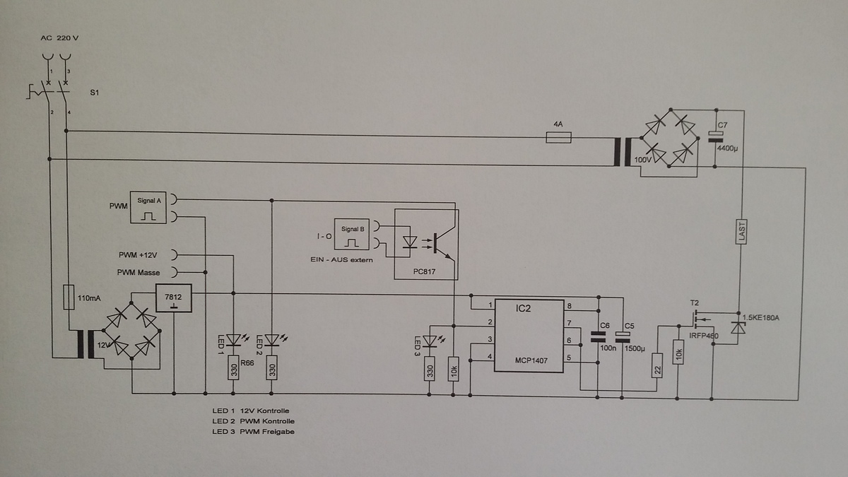

Hallo, ich habe eine Signalzusammenführung gebaut.
Leider scheint der MCP1407 gestorben zu sein.
Sieht jemand an der Schaltung ein Problem, was mir einen zweiten Chip
retten könnte?

von Thomas Z. (usbman)
Was genau soll R1 in der Schaltung bewirken?
von Udo W. (einstein55)
Den hatte ich vorher an PIN 2 des Treiber zur Strombegrenzung des
PWMSignals als Sicherheit eingebaut.
Jetzt hat er wahrscheinlich den Optokoppler gerettet,  denn die LEDs
funktionieren noch mit ankommenden Einganssignal am PC 817 und
anliegendem PWMSignal
Den MCP habe ich noch nicht ausgebaut und auch nicht auf Kurzschlüsse
getestet...weiss auch nicht wie.....würde ich einfach ersetzen.

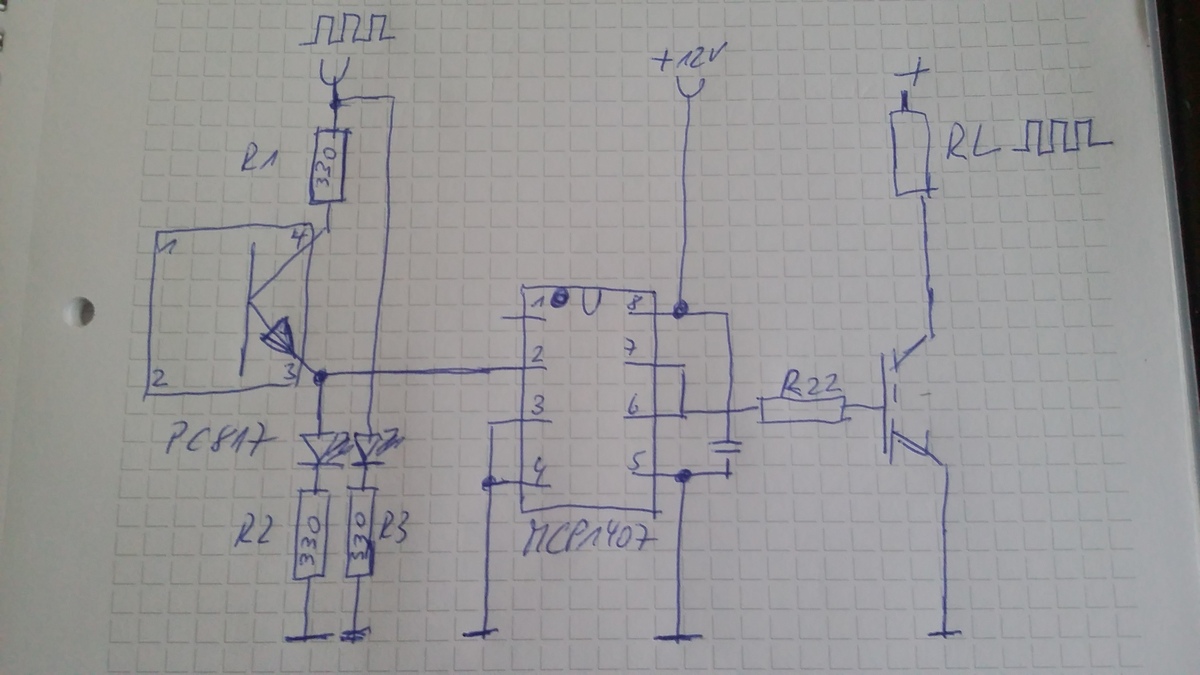

dann mach das doch wieder so. Den Kollektor des Optokopplers direkt auf
dein PWM Signal. So wie es jetzt gezeichnet ist bildet sich ein
Spannungsteiler mit R1 und R2 d.h dein Treiber bekommt vermutlich nicht
genug Pegel.

von Peter D. (peda)
Ja, die ist großer Murx.
Der Treiber will TTL-Pegel (low <0,8V, high >2,4V). Und das ist hier
nicht der Fall.
Kann der OK überhaupt 330R treiben? Ich belaste OKs nie so stark. Man
muß die LED des OK nicht mit max 50mA stressen. Ich nehme 0,5..5mA.
Die Schaltzeiten von Fototransistoren sind ja eh recht langsam. Kann gut
sein, daß der Treiber sowas nicht mag (Schwingungen beim Übergang).
Low-Pegel (<0,8V) kriegt der Treiber ja nie zu sehen.
Hinter den OK gehört wenigstens ein Schmitt-Trigger (74HC14).
von Jens G. (jensig)
> retten könnte?
Ja, und zwar die Nichtbefolgung dieses Satzes im DB:
Note 1: Duplicate pins must be connected for proper operation

Der hat mir das Signal verhindert....warum ?....ohne gehts
Ohne Optokoppler funktioniert folgende Verschaltung....mit OK probiere
ich morgen.....
In der ersten Version hat es den MCP zerlegt.
Sorry fürs unscharfe Bild
naja den Spannungsteiler hast du immer noch ....
nimm den Widerstand da raus und schalte in direkt in Reihe zum Pin 2,
und dann 10k von Pin2 zu GND
Emiter des OK direkt auf die LED
von Peter D. (peda)
Nochmal, die LED verhindert, daß bei gesperrtem OK der Treiber gültigen
Low-Pegel sieht. Er floatet quasi.
Manche Treiber haben interne Pull-Downs, dieser aber nicht.

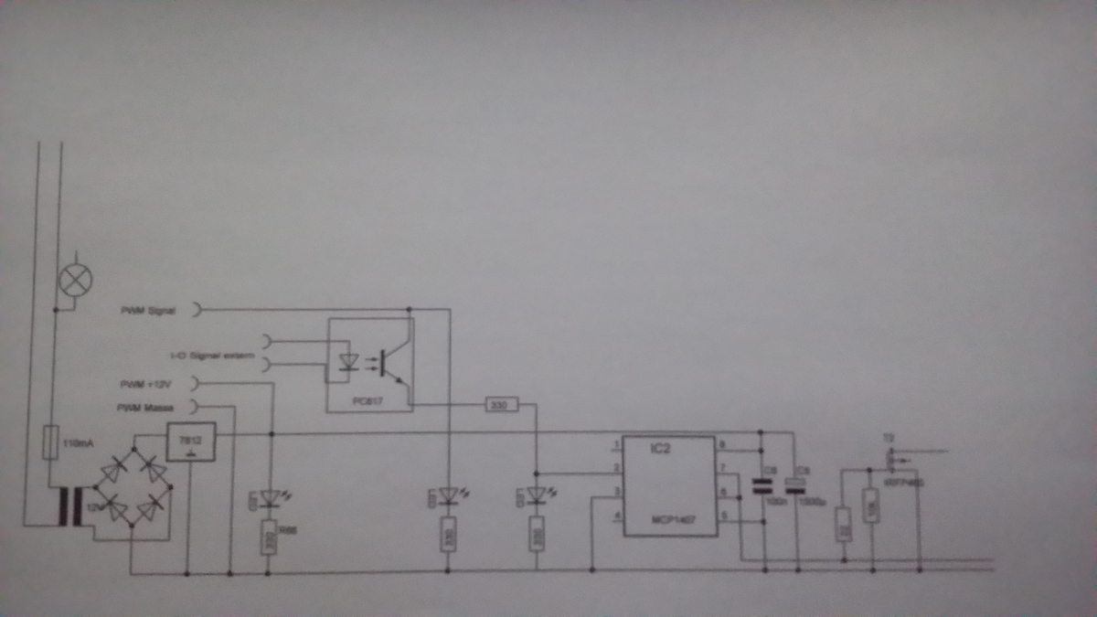

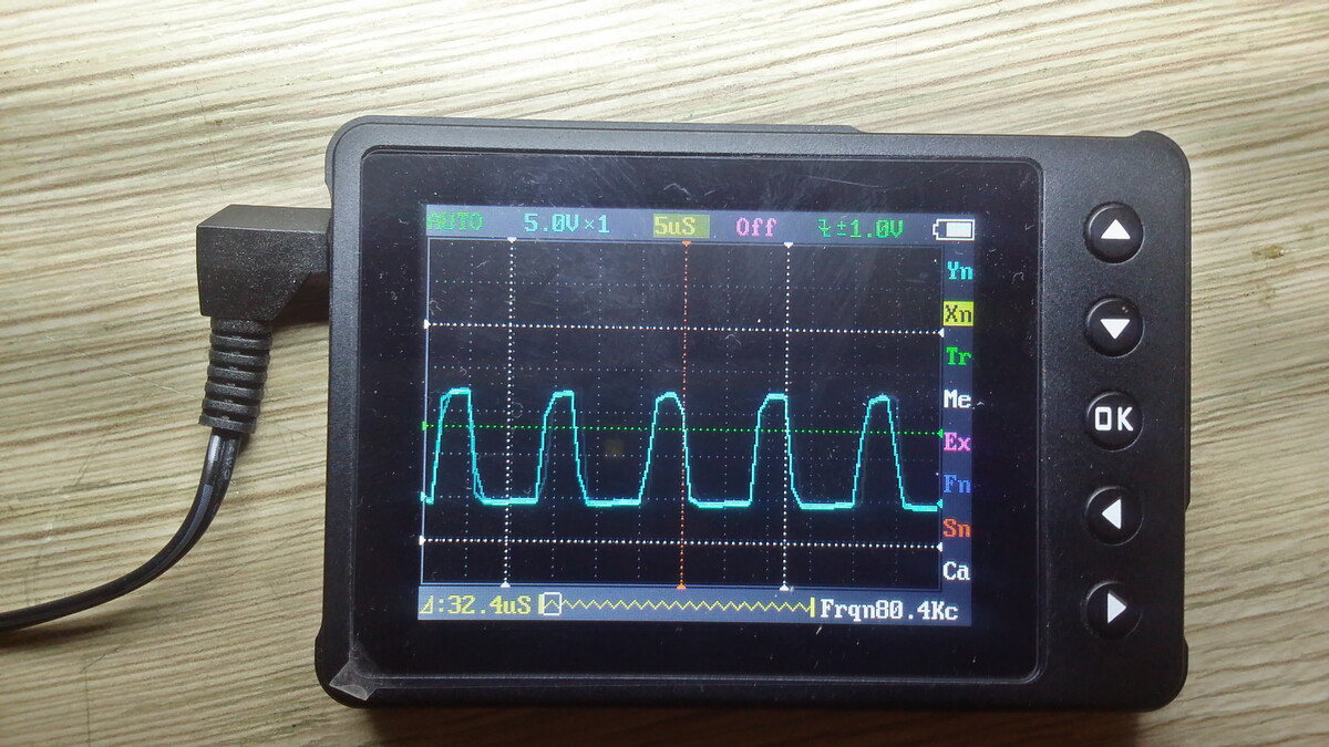

Hab heute etwas Zeit gehabt und konnte die Steuerplatine umbauen nach
der neuen Zeichnung
Messung zwischen Masse und MCP out Pin 6-7 siehe Bild
ab 85khz macht der PC817 Matsche ....für meine Zwecke langt die
Frequenz.
Werde die Steuerung später einbauen und Praxistest durchführen.

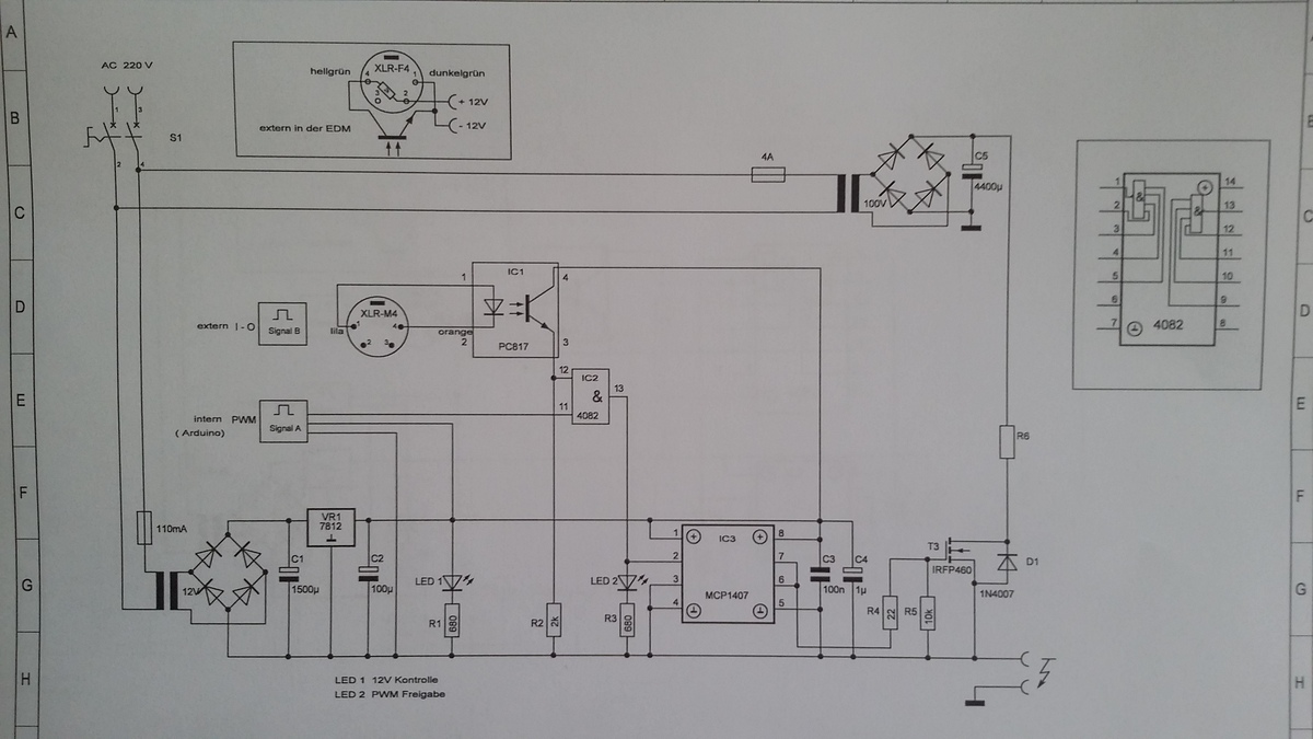

von Falk B. (falk)
> der neuen Zeichnung
Bist du der Drehrumbumm? Oder der SuperSalamiNinja? Meine Güte, deine
Schaltpläne und Wünsche ändern sich ja stündlich!
> Frequenz.
Deine Schaltung ist suboptimal. Wenn dein Optokoppler nur als langsames
EIN/AUS dienen soll, dann packt man den nicht in den direkten Signalpfad
sondern nimmt ein UND-Gatter. Dann ist die Geschwindigkeit des
Optokopplers egal und die PWM kann mit maximaler Frequenz und Qualität
den Treiber ansteuern. Nimm ein HEF4081, da sind 4 AND Gatter drin, das
Ding verträgt auch 12V.
Und wenn deine Last induktive Anteile hat, dann schützt man den
Transistor am Besten mit einer Freilaufdiode, antiparallel zu Last! Die
Suppressordiode ist suboptimal, denn damit wird die Freilaufenergie in
eben diese verheizt anstatt in der Last, die das im Normlfall besser
verträgt.
C5 ist monströs, da reichen locker 10 oder 22uF. Und einen 6A Treiber
mit 22Ohm auszubremsen ist auch witzig, da kann man auch gleich einen
0,5A Treiber nehmen, der reicht für deine PWM und den MOSFET.

von Falk B. (falk)
MiWi schrieb:
> oder anders gesagt: ein TO hat das Recht keine Antwort zu erhalten.
Und ich habe das Recht, so einen Eiertanz zu kritisieren.
Falk B. schrieb:
> einen 6A Treiber mit 22Ohm auszubremsen
Kannst Du mir das mal genauer erklären oder einen Link zu einer Lektüre
geben, die dieses Ausbremsen  darstellt?
Bedeutet Deine Behauptung das mein IRFP460 nicht komplett durchschaltet?
von Falk B. (falk)
Nun ja. Meistens braucht man einen kleinen Gatewiderstand, um die
parasitären Schwingungen dort zu dämpfen, welche sich aus der
Zuleitungsiniduktivität und der Gatekapazität ergeben. So gesehen ist
dein 22R Widerstand ohne Namen schon mal richtig, wenn gleich man die
Größe experimentell ermitteln muss. 22R sind aber ein guter Anfang.
Doch, das macht er schon, aber 22 Ohm an 12V macht maximal 0,5A, d.h.
dein Gatetreiber wird und muss nie 6A liefern. Ist jetzt nicht tragisch,
nur halt ein wenig Overkill der Bauteile. Dein MOSFET schaltet trotzdem
schnell genug, vermutlich eher schneller als dir lieb ist bezüglich EMV.
von jo (Gast)
1500uF ist sowieso ein eher ungebräuchlicher Wert. Von den nun übrigen
1478 bzw. 1490uF würde ich einen Teil am Eingang des 7812 plazieren.
Just my 2ct.

Falk B. schrieb:
> Die Suppressordiode ist suboptimal
Stimmt,  mit der TVS Diode funktioniert es nicht. Ich hatte die
eigentlich zur Sicherung der MOS geplant  um Spannungsüberschläge  an
den Beinchen zu verhindern.
Morgen nochmal testen ohne TVS Diode und dann ist Freitag.
War halt da. Ist gebraucht .
Danke, die Hilfe kam an
So nochmal das Konzept überarbeitet...
Hab ich gelernt oder ist das immernoch Mist?
Getestet habe ich das noch nicht.
Du hast sicherlich gelernt, aber da ist scheinbar auch Mist dabei
gewesen ;-)
- 4082 (also CMOS) läßt man nicht mit offenen Eingängen so da stehen
- der PWM-Eingan führt wieder zu zufälligen Pegeln zw. 0V bis Uf der
LED, wenn keine PWM-Quelle angeschlossen. Da würde ich also auch nochmal
einen 10k parallel schalten, so wie schon vor dem MCP gemacht ist (wobei
das jetzt vor dem MCP gar nicht mehr nötig ist, denn der 4082 stellt
dort ja jetzt einen definierten Pegel sicher.
Meinst Du die Eingänge 9-12 ? Soll ich die auf GND legen?
Die PWM-Quelle ist später fest im Gerät verdrahtet.
von Falk B. (falk)
Naja.
Dein Schaltplan ist arg chaotisch, viel zuviele Leitungskreuzungen.
Schaltplan richtig zeichnen
Bist du Starkstromtechniker? Warum haben deine LEDs an 12V nur 330 Ohm
Vorwiderstand? Moderne LEDs brauchen 1-2mA, da reicht also 5-10k!
LED3 hängt am falschen Signal, das muss an den Ausgang des Optokopplers,
so wie es vorher war, mit den 10K parallel.
Unbenutzte Eingänge auf GND oder VCC legen.
Deine Freilaufdiode ist falsch platziert, die gehört antiparallel zu
LAST, nicht zum Transistor.
Symbole von ICs zeichnet man logisch, nicht physikalisch!
"Bauteile sollen im Schaltplan die Funktion möglicht übersichtlich und
logisch darstellen. Die Anordnung der Pins im Schaltplan hat nichts mit
der physikalischen Anordnung der Pads des Gehäuses zu tun, denn dafür
gibt es das Gehäuse im Layout, siehe dieser Forumsbeitrag."
Beitrag "Re: eagle Schaltplan Bauteile drehen"
Alle Bauteile brauchen einen Namen und Wert.
Du hast, vermutlich unbewußt, den Logikpegel deines Optokopplers
invertiert. Auf deinem Schaltplan ist die PWM aktiv, wenn der
Optokoppler AUS ist!
Udo W. schrieb:
Ob auf GND, oder Plus, ist egal - hauptsache definiert, und nicht offen.
Auserdem fehlen die ganzen Kondensatoren nach der linken Graetz'e, bzw.
um den 7812 herum ...
von Peter D. (peda)
Es ist immer noch unbekannt, mit welchem Strom die LED des OK getrieben
wird und welches CTR der OK hat.
Zumindest muß der OK nur noch 2k treiben können, statt 165R.
von Stefan F. (Gast)
> der neuen Zeichnung
C5 hat 1500µF am Ausgang des LM7815, bzw. in einem späteren Entwurf 100
µF. An der Stelle würde ich höchstens 10µF einsetzen.
Dafür hast du dem Kondensator am Gleichrichter vor dem LM7812 weg
gelassen, ebenso die notwendigen Abblock-Kondensatoren.
Led's mit 330 Ω an 12 V habe ich auch noch nie gesehen. Brauchst du
wirklich mehr als 20 mA, und vertragen deine LEDs das? Normale
Signal-LEDs betreibe ich mit weniger als 10 mA.
So langsam wie deine Schaltimpulse sind, würde ich den MOSFET Treiber
und das Logik Gatter weg lassen. Jedes unnötige Bauteil erhöht die
Ausfallquote unnötig. Es gibt übrigens Optokoppler mit integriertem
Schmitt-Trigger.
von jo (Gast)
@ Udo W.:
4082 ist ein eher ungebräuchlicher Typ. Ich würde da eher zum 4011 (oder
4002) greifen. Die verbleibenden Gatter kann man auch prima dazu
verwenden, um invertierte Signale wieder hinzubiegen.
Pinkkompatibel zum 4011 ist der 4093. Nur für den Fall, dass es mal
Schmitt-Trigger-Eingänge braucht.
Just my 2ct.
Auf der Platine ausgeführt....nicht in der Zeichnung
Stefan ⛄ F. schrieb:
> 1500µF am Ausgang des LM7815, bzw. in einem späteren Entwurf 100 µF. An
Auf der Platine nach neuen Plan ausgeführt...war vorher bis auf C4,
anders als in den alten
Plänen.
Warum habe ich solche ungebräuchlichen bloss rumliegen....?
Die Kontroll LED auf der Platine für die PWM habe weggelassen, sieht man
eh nicht im Gehäuse,
LED3 Ist im Gehäuse verbaut und wird mit 680 Ohm tatsächlich sichtbar
dunkler.
Gesamtschaltung funktioniert.
> anders als in den alten Plänen.
Aber im neuen Plan vermisse ich immer noch die Abblock-Kondensatorem um
den LM7812. Davor gehören 330nF und dahinter 100nF. Ansonsten kann das
Ding (wenn du Pech hast) übel schwingen und dabei sogar Überspannung
ausgeben.
