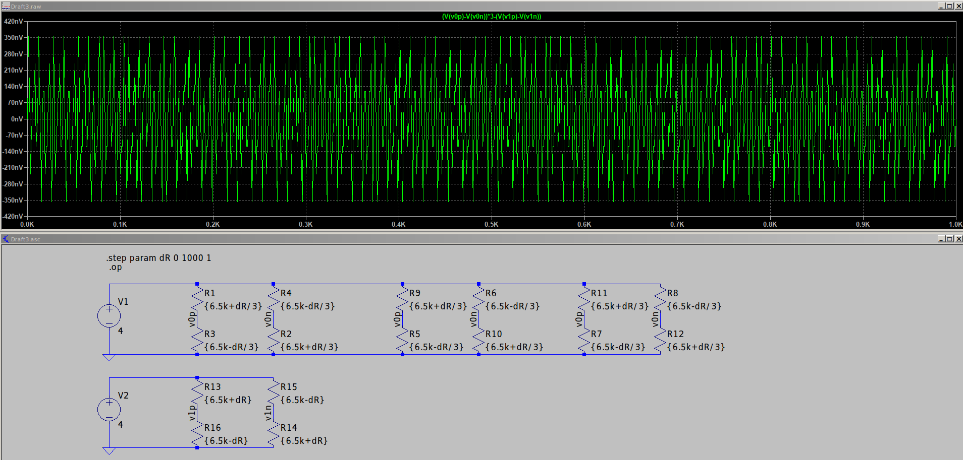

ich würde gerne für einen Laborversuch 4 Kraftsensoren (Typ: HSFPAR003A)
parallel schalten um eine Art Waage zu bauen. Die Sensoren werden an den
Eckpunkten einer quadratischen Wägefläche angeordnet, gemessen werden
soll die Gesamtkraft aller Sensoren.
Ich frage mich nun ob es möglich ist, die Messpunkte der Messbrücken
parallel zu schalten und so auf einen OPV-Addierer verzichten zu können.
Bei gleichmäßiger Belastung der Brücke scheint dies laut Simulation zu
funktionieren, siehe Anhang.
Bei ungleichmäßiger Belastung driften die Kurven mit steigendem dR
auseinander.
Daher meine Frage: Gibt es eine Möglichkeit die 4 Sensoren so zu
verschalten, dass keine Addierschaltung notwendig ist?

Nein, 3 Auflagepunkte würden genauso gehen, guter Hinweis. Aber an der
grundsätzlichen Fragestellung ändert sich dadurch nichts oder?

Gast #6763833
Du musst die Messbrücken neu verschalten, so wie es bei vielen
Personenwaagen passiert. Ob das mit deinen Kraftsensoren machbar ist,
hängt davon ab, ob die Verschaltung zugänglich ist. Direktes
Parallelschalten bringt nichts, wenn du den Addierer einsparen willst.
Wenn du die Suchfunktion benutzt hast, bist du bestimmt auf den alten
Thread gestoßen:
Beitrag "DMS-Halbbrücken zusammenschalten"
Gestauchte und gedehnte Brückenelemente müssen zu einer Gesamtbrücke
umgruppiert werden.
