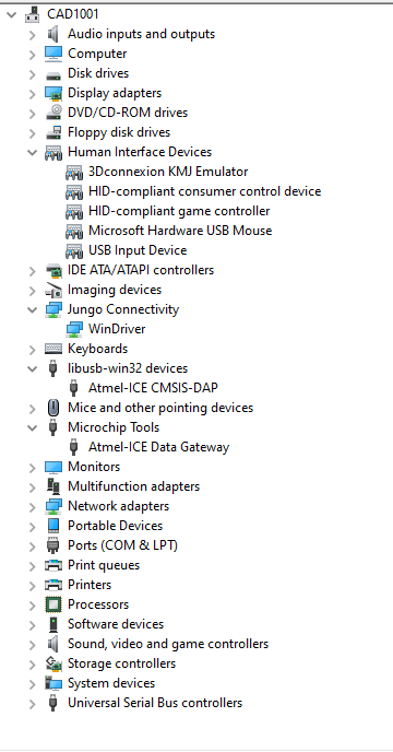

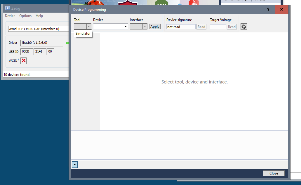

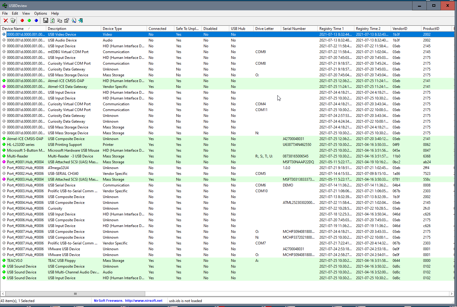

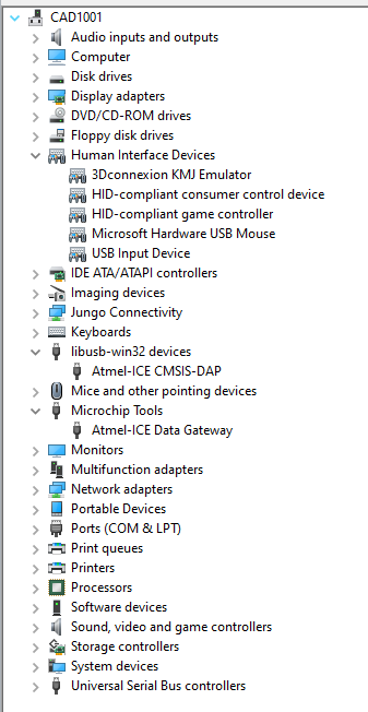

Ich habe im Augenblick Schwierigkeiten den ICE von Atmel Studio V7
angezeigt zu bekommen. Wenn ich den ICE anschliesse wird er zwar vom
Geräte Manager richtig sngezeigt, aber von A.S. Vollkommen ignoriert.
Andrerseits werden Curiosity Bords mit den AVR128DB48 und ATMEGA4809 uC
richtig angezeigt und man kann damit arbeiten.
Beim ICE bleibt im Programmierfenster das Eintragsfeld für das Tool
vollkommen leer. Liegt das möglicherweise daran, dsß uch keinen uC am
ICE angeschlossen habe? (Ich warte noch auf 1.27mm Stecker und Kabel)

Oder ist es für den ICE notwendig ein richtiges A.S Projekt geladen zu
haben um überhaupt erkannt und sichtbar zu sein? Bei den Curiosity Bords
die diesbezüglich mit dem ICE sehr ähnlich sind, funktioniert das
jedenfalls einwandfrei auch ohne Projekt.

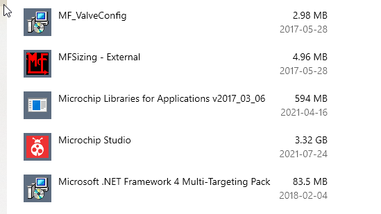

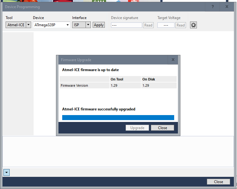

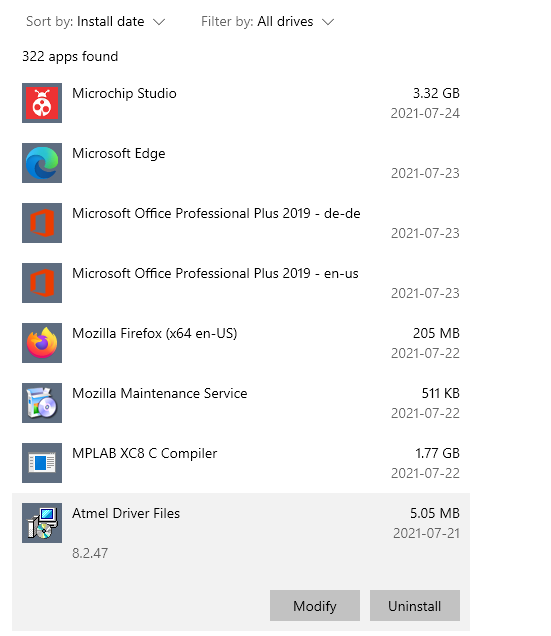

Ich habe dann ohne Erfolg noch die neueste Version von Microchip Studio
installiert. Auch damit funktionieren die Curiosity Bords.

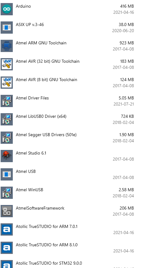

von Christian F. (christian_f476)
Bei mir muss kein Target angeschlossen sein damit der in der IDE
angezeigt wird.
Wenn der noch nie verwendet wurde fehlt wahrscheinlich ein Update der
Software die auf dem ICE selbst installiert ist.

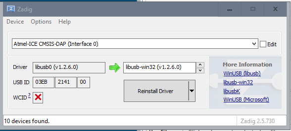

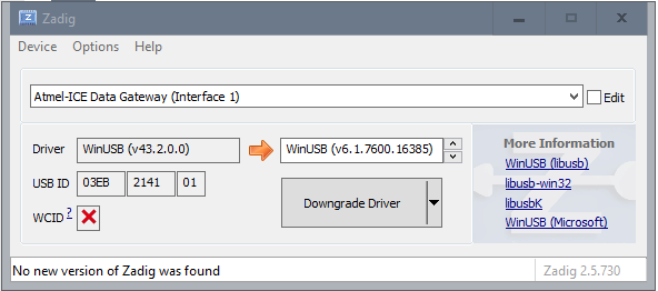

von Patrick L. (Firma: S-C-I DATA GbR) (pali64)
was auch möglich ist falsche oder korrupte Treiber Installation
Würde den Treiber mal sauber Deinstallieren und nochmals frisch
installieren.
So wie ich gelesen habe kann bei einigen dieser Tools dies Vorkommen,
wenn sie Angesteckt wurden bevor die Software Installiert wird.
Beispielsweise ist der Microchip SNAP so ein Kandidat.

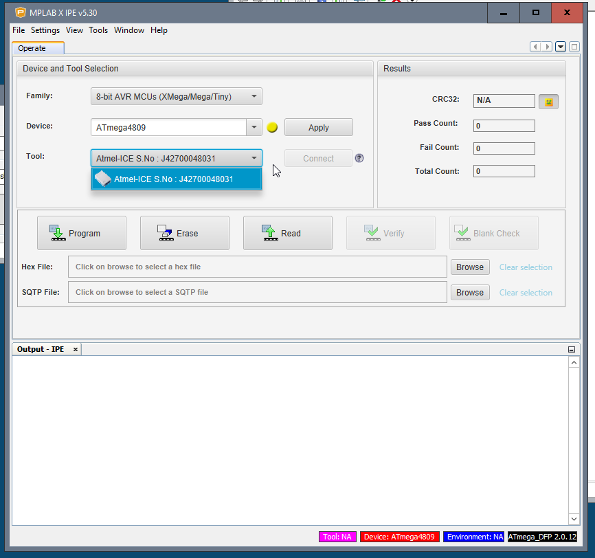

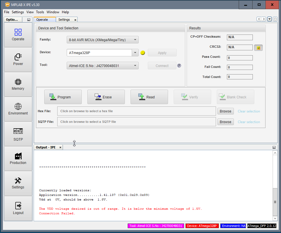

Installier mal mplab x, entferne alle usb Sachen ausser Maus Tastatur
und ICE. Reboot, dann mplab IPE aufmachen und wenn darin Fehlermeldungen
kommen wenn du den ICE auswählt zeig die bitte.
von Thomas F. (igel)
> Geräte Manager richtig sngezeigt, aber von A.S. ignoriert.
Hatte das gleiche Problem mit dem ISP mkII:
Letztendlich war der falsche USB-Treiber installiert, weshalb Windows
zwar das Gerät anzeigt, das Studio aber nicht darauf reagiert weil nicht
der passende Treiber für Studio geladen ist.

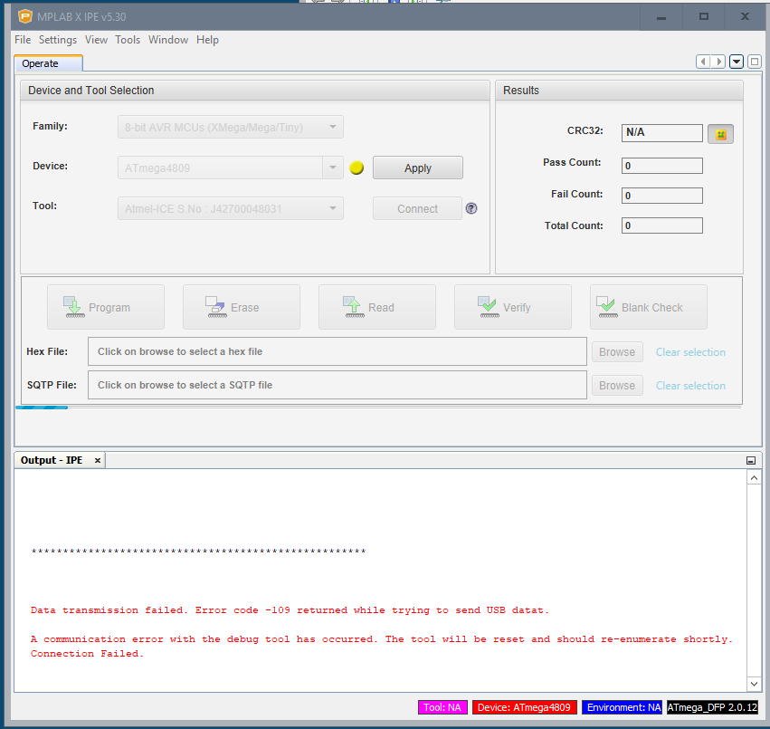

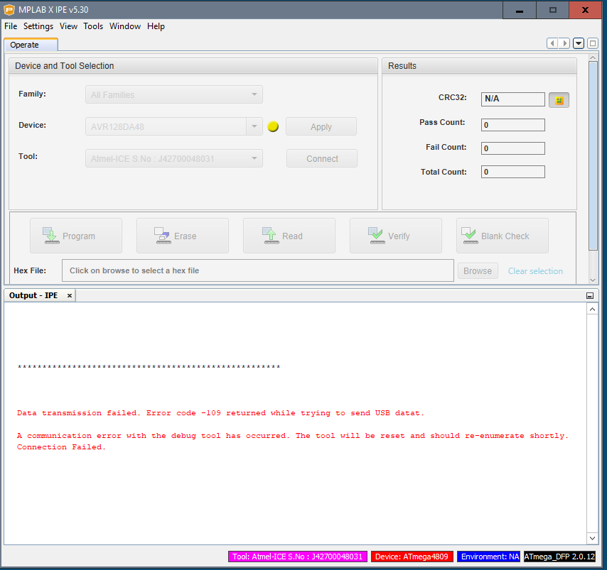

von Gerhard O. (gerhard_)
> Tastatur
Hallo Christian,
habe ich alles gemacht. Im Anhang ist die Fehlermeldung vom IPE, fürs
erste.
Gruß,
Gerhard

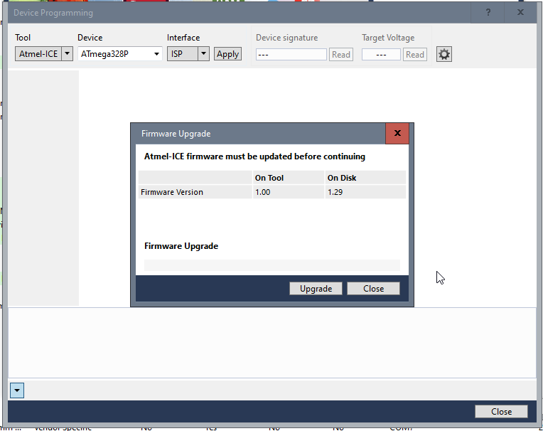

Stell es mal auf unterschiedliche andere Chips und geh auf lesen.
Irgendwann aktualisiert der dann die Firmware vom Programmierer.
Hast du das mit dem Treiber schon probiert? Im Windows Gerätemanager das
Gerät komplett mit Treiber entfernen, dann neu anstöpseln.
Habe ich gemacht. Beim ersten ANstecken wurde der ICE im IPE erkannt.
Dann aenderte ich das Target. Leider gab es beim Lesen nach einer
Zeitlang dann wieder den gleichen Fehler (-109). Und seitdem wird der
ICE nicht mehr beim einstecken und IPE erkannt.
Mein tierischen Instinkte jucken mich jetzt das Teil in die Ecke zu
werfen;-)
Bei allen Goettern der uC - warum macht man es den Leuten so schwer?
Kannst du das an einem anderen anderen Rechner verifizieren? Dann ist
wahrscheinlich der ICE defekt. Also wenn der jetzt nicht mehr in der
Software angezeigt wird obwohl der im Gerätemanager steht.
> ist
Getan. Gleichen (Miss)Erfolg. Die Curiosity Bords funktionieren aber
auch dort wie gewohnt. Fast glaube ich, daß der ICE dringend einen FW
Update benötigt, aber aus irgendeinen Grund keine Gelegenheit zum Update
bekommt.
Ich könnte notfalls Digikey um einen Ersatz betteln. Vielleicht ist da
wirklich etwas nicht richtig. Andrerseits wurde der ICE ja hin und
wieder mit der richtigen Seriennummer erkannt. Also irgendein Teil der
FW scheint ja zu laufen. Sonst würde auch nicht die rote LED (mit
Verzögerung) angehen.

NAchtrag:
Beim 4809 funktioniert IPE sowohl als M.S. zum Programmieren und Lesen.

Im Anhang ist das Bild der Oberfläche so wie es im Augenblick
dargestellt wird.
Moin,
Danke für Deinen Test. Also, dann muß der ICE als HID im Gerätemanager
ankommen. Bei mir ist er nur unter "Microchip" als Gateway sichtbar. (Da
müsste ich nochmals nachschauen weil ich gerade mit dem iPad schreibe
und nicht am PC bin).
LibUSB kenne ich im Augenblick nicht.
Weißt Du zufällig was man machen muß damit der ICE sich als HID benimmt?
Irgendwie bekomme ich den Eindruck, daß Windows den ICE auf Grund
falscher INFs inkorrekt installiert hat. Dann besteht noch Hoffnung. Ich
werde nach dem Frühstück und Garten gießen mich noch einmal damit
befassen.
An C-hater: Auch Dir danke für Deine Hinweise.
VG,
Gerhard
Ehm dan wird dass wohl das Problem sein,
es wurde Falsch eingeortnet in der Treiberlib!
Der SNAP funst dann auch nicht wenn er im HID Ordner auftaucht!
Er muss zwingend ["Microchip" als Gateway sichtbar.] sonnst wird er
nicht richtig erkannt!
Es geht übrigens auch nicht wenn er unter "Serial Device" eingeordnet
ist.

Im Augenblick ist folgendes Fazit zu ziehen:
Im IPE wird der ICE zwar mit Seriennummer erkannt, erlaubt aber keine
weiteren Operationen und verursacht eventuell den -109 Fehler.
In A.S und MC. S. Wird der ICE überhaupt nicht erkannt und erscheint
auch nicht in der linken oberen Ecke.
Im Gegensatz funktionieren meine beiden Curiosity Bords (4809/DB48)
einwandfrei mit allen der erwähnten Programme. Auch die XPLAIN Bords mit
dem 328P drauf funktionieren. Nur der ICE stellt sich bockig.
Arduino Fanboy D. schrieb im Beitrag #6768922:
> Der Atmel ICE meldet sich mit 2 Geräten im Gerätemanager an.
Das tut er nicht. Da finde ich nur den MC Gateway Eintrag.
> Einmal als Data Gateway
> Und einmal als HID Gerät, welches dann der Programmmer ist.
> Zadig hilft beim installieren des libusb-win32 Treibers, für den
> Programmer unter AVRdude
> Die Umtaufung zum HID lässt sich mit dem Gerätemanager machen.
> Das Data Gateway brauchst du erstmal nicht.
Das ist gut zu wissen. Im Augenblick muß ich mich erst gescheit machen
wie man das alles umstellen kann.
Zadig kenne ich noch nicht.
AVR-ISP2 funktioniert bei mir unter A.S. V7.
Die Curiosity Bords lassen sich auch im Arduino IDE mit AVR Dude
programmieren.
Jetzt habe ich fast Hoffnung, daß der ICE doch noch in Ordnung ist und
es (nur) an den Einstellungen liegt.
Trotzdem finde ich die ganze Situation Haare ausraufend. Warum muß das
für manche Fälle so schwierig sein? Die Curiosity Dinger funktionierten
ja auch sofort.

Jetzt muß ich errötend fragen: Wie macht man das? Gibt es dazu eine
Standard Anleitung? Ich habe mal nachgeschaut (Siehe Anhang) Kann man es
vom App Manager des W10 machen?
> Dazu die Frage,
> Hasst du den ICE angeschlossen bevor die Software installiert wurde?
> Oder hast du eine USB mit ähnlicher ID die Windows dann meint wieder zu
> erkennen?
Ich glaube nicht. Normalerweise ist das in der Regel immer verboten und
ich halte mich sonst an die Instruktionen des Herstellers.
> Versuche mal die Device zu Deinstallieren (In Windows
> Installationsordner, nicht im Gerätemanager!)
Aha. Anhand des Installationsordner, welche der Eintragungen könnte es
möglicherweise sein?
ATMEL DRIVER FILES?
ATMEL LIBUSB0
ATMEL USB
ATMEL WINUSB
> Dan Software neu installieren und erst dann den ICE anschließen
> vielleicht hilfts (Meistens ja)
Habe ich gestern gemacht. Hat aber leider nichts gebracht.
Ja genau mit dem Apps dort müstest du den Treiber seperat finden (Nicht
die Software die du da zeigst, sondern die Treiber! die müssten unter
(Apps & Feautures) ziemlich unten in der Liste auftauchen.
Dort kannst du den Treiber sauber deinstallieren.
Danach musst du ev. auch die Software neu installieren, da er ev auch
den Richtigen Treiber mitlöscht.
Sonnst fängt das ganze Prozedere wieder von vorne an und Windows
Installiert wieder ein Treiber der es dann vom I-Net runtersaugt.

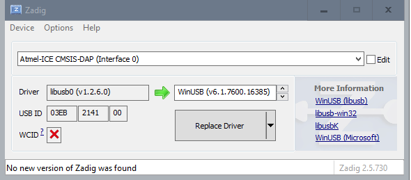

Zadig zeigt mir
ATMEL-ICE Data Gateway an und Atmel-ICE CMSIS-DAP (SAM?) an.
In Apps & Featurs ist kein neuer Treiber zu sehen der Datumsmaessig
passen würde. Ich habe den ICE am Freitag bekommen. Die angezeigten
Atmel Driver Files sind aber vom Mittwoch.
> (Nicht

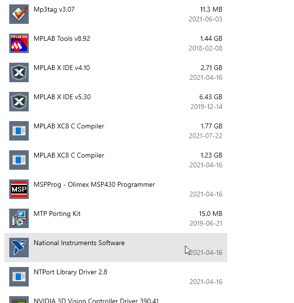

Werde ich machen. Die Frage ist halt, welche. Ich habe das installiert:
MPLAB-X V4.10 und 5.30
IPE V5.30
MC.S. + A.S. V7.0
A.S. V6.12

Den HIDUSB kann ich in Zadig nicht finden.
In Zadig meldet es sich als
> Atmel-ICE Data Gateway (Interface 1)
Treiber:
> WinUSB (v42.0.2.0)
Das ist erstmal irrelevant
c-hater schrieb im Beitrag #6769098:
> Gerhard O. schrieb:
>> Das ist es ja. Das Tool Feld ist leer und ist nicht sichtbar in A.S..
> Wie jetzt? Entweder ist das Tool-Feld leer oder nicht sichtbar. Du musst
> dich da schon entscheiden.
Siehe bitte Anhang. So zeigt er mir das an.
> Angenommen, es ist sichtbar, aber leer (der Normalfall): Was passiert,
> wenn du das kleine Dreieck rechts daneben anklickst?...
Bin nicht sicher auf was sich das bezieht.
P.S. Wenn man z.B. auf Lesen drückt gibt es nach ein paar Minuten einen
-109 Fehler
Patrick L. schrieb:
> Forgeschlagene Lösung:
> a) Treiber Komplett Deinstallieren (Nicht im GM Löschen sondern,
>    Deinstallieren im APP&Tool Manager)
Wäre das der "LIBUSB0" Treiber (Siehe Anhang)?
Der Vorhandene ist auch schon recht alt (2018)
> b) Microchip Studio nochmals Installieren und alle Treiber Zulassen
>    die das Microchip Studio installieren will.
OK
> c) Danach erst den ICE wieder an den PC anschließen.
OK
Vielen Dank!

von Thomas Z. (usbman)
Gerhard was machst du da mit Zadig. Damit verbindest du dein DAP fest
mit libusb. Das ist zwar prinzipiell möglich nur verlierst du dadurch
die Sichtbarkeit für den Windows HID Treiber.
DAP ist aber ein HID Device und braucht keine speziellen Treiber. Die
bringt Windows schon mit. Du solltest also einfach die Bindung des DAP
Devices an libusb rausnehmen. Zadig ist zwar ein mächtiges Tool, man
muss aber wissen wie man damit umgeht.
Anschliesend kontrollierst du den Gerätemanger und prüfst ob für dein
DAP der Hid Treiber (und nur der) geladen ist.
Sieht dein GM so aus wie Bild 2021 ?
Es wäre schön wenn einer mit korrekt installiertem ICE den GM mal hier
posten würde, ich habe leider keinen.
c-hater schrieb im Beitrag #6769122:
> h mann...
> Der erste Dialog ist Device-Programming. Der funktioniert natürlich
> erst, wenn im Projekt das korrekte Device gewählt wurde.
> Das sieht dann ungefähr so aus (siehe Anhang).
Ja das ist natürlich richtig! (Danke c-harter)
So sieht das bei mir nur mit den Curiosity Bords so aus. Beim ICE geht
nichts.
Ich habe Zadig nur zum Ansehen benutzt, aber nichts sonst damit gemacht
oder geladen.
Ja. Das ist mein zur Zeit anzeigender Geraetemanager.
> nichts.
jetzt geh halt mal in den Gerätemanager und schau dir an was geladen
wird wenn du den ICE ansteckst. Das ist nicht so schwer. Du hast dein
System vermutlich einfach mit Zadig versaut.
Patrick L. schrieb:
> c-hater schrieb:
>> h mann...
Leider geht das wegen dem Fehlen der Kabel nicht.
> Hast du ein Projekt angelegt in dem du den ICE selektiert hast?
Nein. Ich wollte im Augenblick nur die Installation und Funktionalitaet
des ICE testen und dann den ICE am Curiosity anschließen um damit ein
paar fundamentale Funktionen durchzutesten. Ich warte noch auf 1.27mm
Stecker und Kabel.
Thomas Z. schrieb:
>> nichts.
Kann nicht sein weil ich ZADIG nur zum Observieren verwendet habe. Ich
habe nichts damit getan sonst.
Im Anhang ist der verlangte GM Screenshot.
Gerhard O. schrieb:
> ich habe Zadig nur zum Ansehen benutzt, aber nichts sonst damit gemacht
> oder geladen.
na irgender oder was hat aber libusb drangebunden.
Das ist das Problem bei der Sache viele Open Source Tools benutzen
libusb, weil man damit keine eigenen USB Treiber schreiben muss. Längst
nicht alles was so gibt verhält sich da regelkonform. Das führt zu einem
rechten Wildwuchs unter Windows. Linux hat es da einfacher.
Also: schau dir VID und PID deines ATMEL ICE an (Usb Device View) dann
lösche die passende pnf Datei im Windows Ordner. Das erzwingt eine
Neuinstallation des Treibers Alternativ geht das auch im Devicemanager
du must dann aber den Haken zum löschen auf dem Datenträger setzen.

Patrick L. schrieb:
> Also eigentlich richtig. wer anderer Meinung?
Ich man sieht ja nicht welche Treiber geladen sind, dazu müsste man die
Eigenschaften der relevanten Devices durchgehen.
Thomas Z. schrieb:
>> oder geladen.
Jetzt erinnere ich mich wieder. Vor zwei Jahren installierte ich den
wahrscheinlich mit Zadig.
Ich mache mal das ganz schnell mit USBDEVVIEW.
Newsbreak!
ICh habe mal den DAP Treiber im GM komplett geloescht. Dann startet ich
AS7 und siehe da, der ICE ist jetzt gelistet und will einen FW Upgrade.
Jetzt bin ich aber überrascht...
Soll ich den Upgrade erlauben?
Super das war's wohl nun ist[Thomas Z. ] oder ein anderer Windowsuser
gefragt,
Ich meinte schon ja
Dein USB DeviceView zeigt, dass der Atmel ICE ein Compount Device ist.
Das ist ein Device mit mehren Interfaces das kann mit dem üblichen
libusb Gefrickel nicht gehen. Libusb schnappt sich immer das komplette
Device.
Also deinstalliere die libusb Verbindung und alles wird gut
Patrick L. schrieb:
> gefragt,
> Ich meinte schon ja
Guck mal;-)
Gerhard O. schrieb:
> Guck mal;-)
Super. Das war es.
> ist.
> Device.
Das habe ich gemacht.
das war ein schwieriger Zahn zum Ziehen...
c-hater schrieb im Beitrag #6769235:
> Gerhard O. schrieb:
>>> Häh? Des Fehlens welcher Kabel?
>> Die Target Kabel habe ich noch nicht weil ich die erst bestellen mußte.
>> Habe leider keine passenden 1.27mm 5x2 Stecker und Flachkabel. Target
>> Anschluß so leider nicht möglich.
>> Ich wollte ja eigentlich erstmals die Curiosity Bord mit dem ICE testen.
> Und nochmal: Häh? wie willst du den Programmer testen, wenn er garnicht
> mit dem Target verbunden ist. Und: wozu soll der Programer nützlich
> sein, wenn es schon einen mit dem Target verbundenen gibt? Insbesondere
> bezüglich der Frage, ob der eingebaute überhaupt mit einem anderen
> koexistieren kann, was ich erstmal bezweifeln würde, aber nicht
> ausgeschlossen ist. Die Frage ist: Ist es für diese Curiosity-Dinger
> sepzifiziert, auch über einen externen AtmelIce programmiert zu werden?.
Ich hatte gerade mit Patrick eine kurze TemViewer Session. Dabei
erstellten wir ein kleines Mini C Projekt in XC8 für den ATMEGA328 im
ISP-Modus. Danach verlangte der ICE das Target und aktivierte sich. Ich
konnte dann die Target Spannung messen (0.2V) Es scheint also zumindest
mit dem ATMEGA328 in ISP Modus zu funktionieren. Also ist der ICE auf
alle Fälle so weit in Ordnung. Ob der uC programmierbar ist, wird sich
erst herausstellen müssen wenn ich die Verbinderprobleme gelöst habe
Mit dem IPE funktioniert es nun auch. Siehe Anhang.
OK, Ciao!
Gerhard

Ich habe noch etwas mit dem ICE rumgespielt. Auch vom IPE aus kann ich
jetzt die Targetspannung erfassen. Ich bin ziemlich sicher, daß die
heutigen Klippen hinter uns liegen. Dank der tatkräftigen Hilfe aller
und speziell dem Helferlein.
