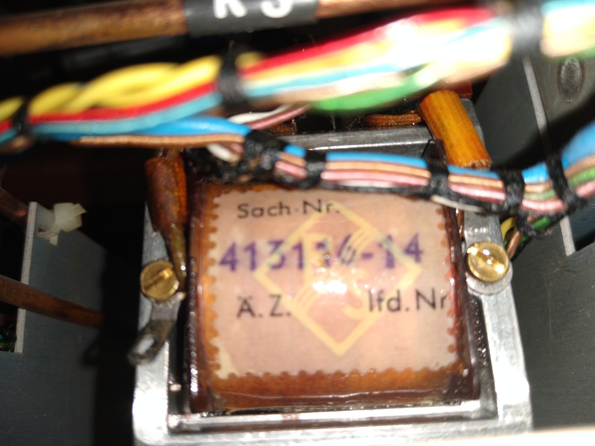

Hallo zusammen, bei meinem Rohde & Schwarz funkmessplatz ist vor kurzen ein Trafo kaputt gegangen. Leider finde ich zu der aufgedruckten Nummer keinen Ersatz. Bei dem Trafo ist die Primärwiklung abgebrannt.. So zumindest die vermuten da absolut kein Durchgang besteht. Anbei ein Bild vom Trafo. Kann jemand mit der Nummer was Anfangen? Grüße
Hat evtl. eine Thermosicherung ausgelöst?
Mike V. schrieb: > Rohde & Schwarz funkmessplatz Bezeichnung/Name?
Schau im Schaltplan, da werden doch Spannungsangaben sein.
Oder falls da eine Thermosicherung drauf ist, die
auswechseln, habe ich schon mal gemacht. Oder alles
neu wickeln, beim Abwickeln die Windungen zählen.

Wie wäre es mit ein paar Gramm Klartext: Rohde und Schwarz Netztransformator Sach-Nummer Sach-Nr 413116-16 Ä.Z. lfd.Nr. Hier sind alle Unterlagen in guter Qualität zu kaufen: http://www.rainer-foertig.de/unterlagen/RS-22_2010.htm Für den Leistungsmessadapter für 9,80. 2018 wurde hier einer verkauft: https://www.radio-bastler.de/forum/showthread.php?tid=11087 Ging als Konvolut an?? einen Händler??
#6789523
Korrektur: 413116-14
#6789541
Hier auch suchen und die Kollegen (Michael M. (technikus) 19.07.2012 21:41) direkt anschreiben: Beitrag "Eure Messgeräte" Beitrag "Meßsender Oldie SMDF" im Bild https://www.mikrocontroller.net/attachment/179956/SMDF_sch2.png ist auch ein Netztrafo mit 22,0 und 23,5V zu sehen, allerdings auf der Gruppe 41311-4.9 Ist das der richtige Plan?
