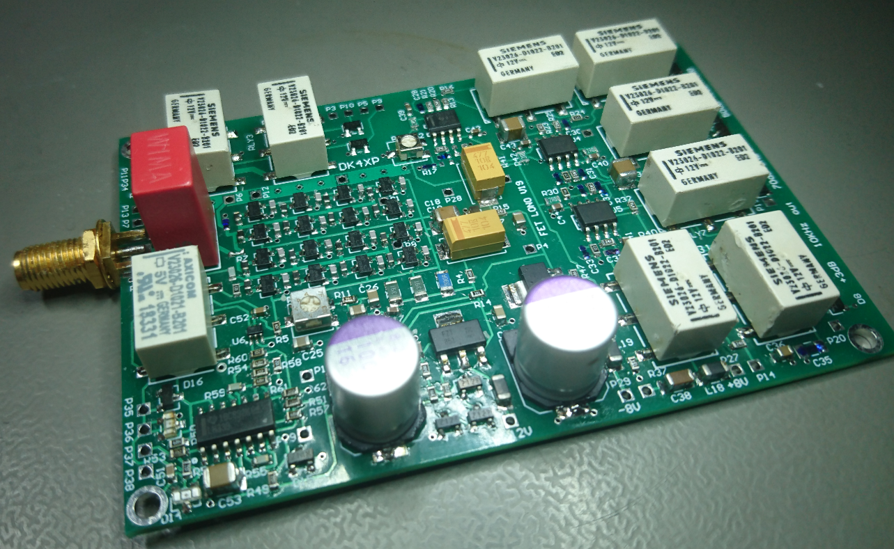

Mohandes H. schrieb:> Rauscharme OPs natürlich.
So was in der Art? Hat aber im Eingang 16 JFETs. Kommt so auf
300 pV/rtHz, etwas schlechter als die Simulation, weiss noch
nicht warum. Aber dass ein 60-Ohm-Widerstand 1000pV/rtHz
thermisches Rauschen bei Raumtemperatur hat, das kann man
klar damit sehen. Alles kalt geschaltet über Relais.
40..70 +3 +6 dB in 50R, 10Hz .. 1MHz.
10 Platinen bei JLCPCB so +-€20. Ich werde das Ding
veröffentlichen.
Ich hab' auch noch einen mit 2 * 10 ADA4898 parallel, der
kommt auf 220 pV/rtHz. :-)
Gerhard H. schrieb:> So was in der Art? Hat aber im Eingang 16> JFETs. Kommt so auf 300 pV/rtHz.
Tolles Ding - würde mich mal interessieren was Du damit machst!
(Ist off-topic) habe mir gerade Deine Abhandlung "Low Noise VHF Crystal
Oscillators" angesehen ... sehr gut geschrieben, lese ich mir noch mal
in Ruhe durch.

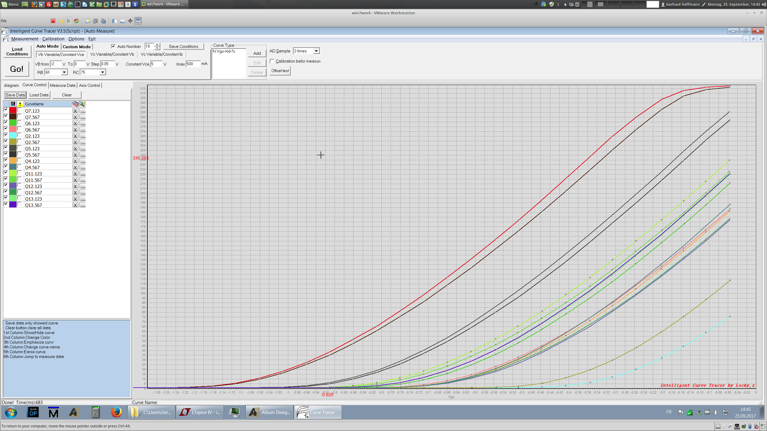

Gerhard H. schrieb:> Hat aber im Eingang 16 JFETs. Kommt so auf> 300 pV/rtHz, etwas schlechter als die Simulation, weiss noch> nicht warum
Hast du sie auf gleiche Werte selektiert?

Abdul K. schrieb:> Gerhard H. schrieb:>> Hat aber im Eingang 16 JFETs. Kommt so auf>> 300 pV/rtHz, etwas schlechter als die Simulation, weiss noch>> nicht warum>> Hast du sie auf gleiche Werte selektiert?
Nein, draufgelötet wie sie vom Streifen kamen. Die Frage ist
berechtigt. Mit BF862 konnte man das tun. Mit IF3602 ganz sicher
nicht. Da gibt es Exemplare, die bei gegebener Vgs noch völlig zu
sind und andere sind schon völlig offen. Interfet bietet einen
Selektions-Service an. Da stellt sich die Frage, ob die, die man
bei Mauser kaufen kann möglicherweise der verschmähte Rest sind.
Mit dem neuen Datenblatt ist er sowieso nicht mehr interessant.
Da hat wohl die Realität zugeschlagen. Optimistisch finde ich's
immer noch.
Ich nehme den Verstärker zur Messung von Versorgungs- und Regel-
spannungen in Frequenzsynthesizern. Es hat sich auch verselb-
ständigt und es ist ganz praktisch, einen Messverstärker zu haben
der einfach besser ist als die potentiellen DUTs. :-)
Gerhard
