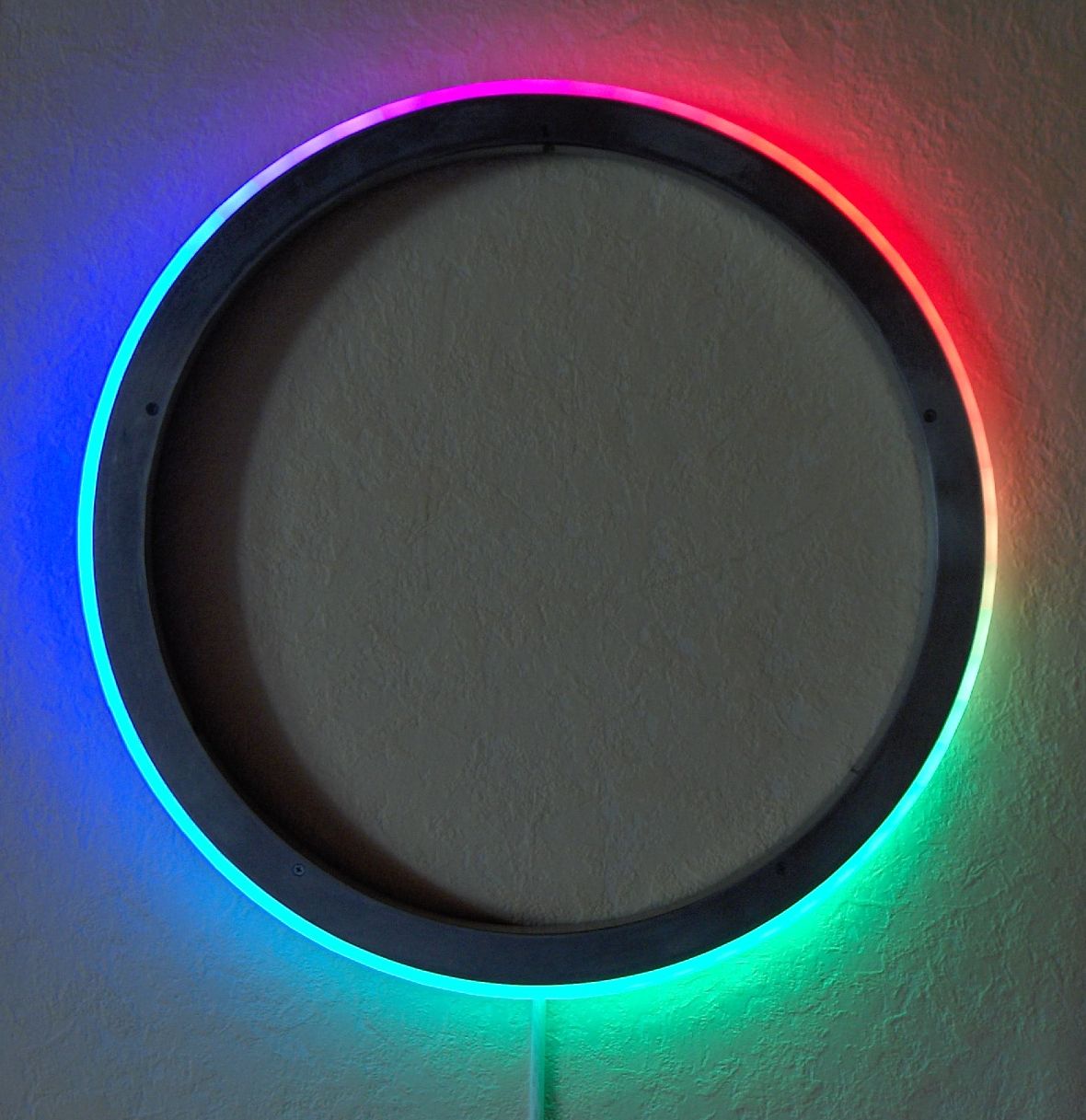

von Frank M. (ukw) (Moderator) Benutzerseite
Man kann mit einem ATTiny durchaus eine 12Bit-PWM umsetzen. Man benutzt
dafür eine 8Bit-Hardware-PWM und eine Timer-Overflow-ISR, in welcher man
die oberen 4 Bit der PWM per Software macht.
Mit der 12Bit-PWM hat man dann 4096 Schritte, mit welchen auch
problemlos noch eine Gamma-Korrektur für das menschliche Auge möglich
ist. Auch in den unteren Helligkeitsbereichen ist damit ein stufenloses
Fading möglich - zum Beispiel mit 3 PWM-Kanälen für RGB.
Ich selbst habe das damals gemacht für meine Equinox-Uhr, als die WS2812
noch gänzlich unbekannt bzw. schweineteuer waren - mit 60 LEDs und 60
ATTinys (ATTiny85), siehe Bild.
Thread dazu - mit Link auf Video:
Beitrag "Equinox-Uhr mit 60 ATtinys"
