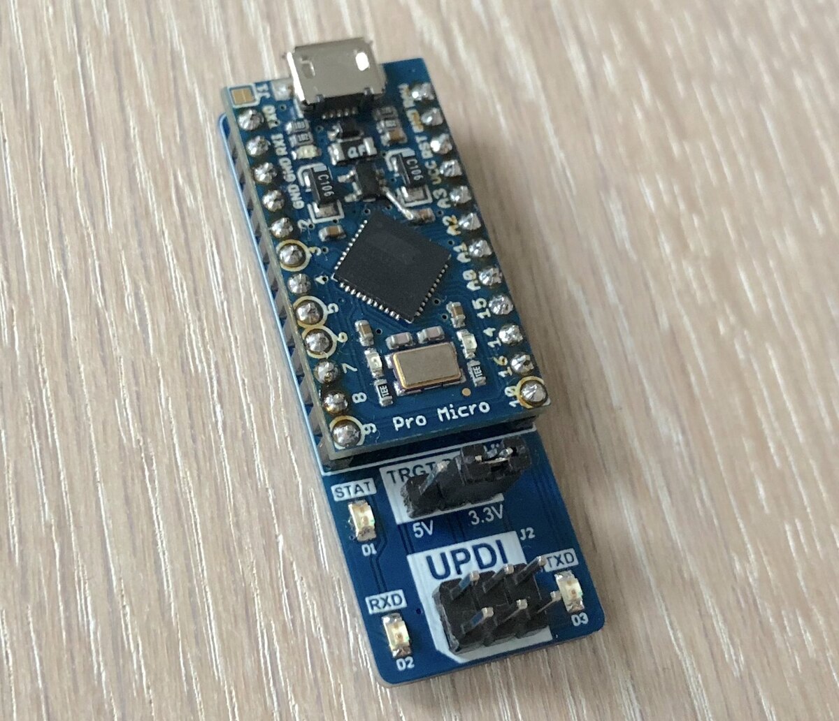

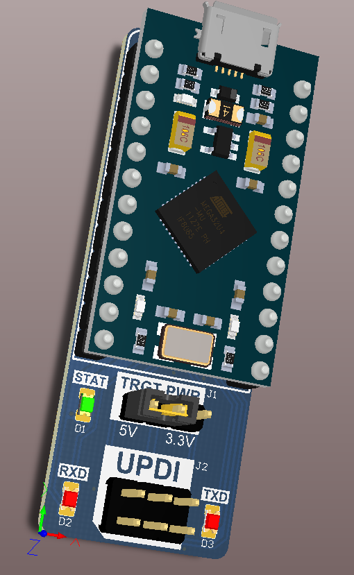

Hier ist noch eine Variante für einen. MicroUPDI Programmer/Debugger -
gebildet aus einem Pro Micro (ATmega32U4) mit Zusatzplatine.
Zusatzplatine:
https://www.tindie.com/products/mcudude/microupdi-programmer/
Hardware:
https://github.com/MCUdude/microUPDI
Firmware:
https://github.com/MCUdude/microUPDIcore
Programmieren klappt bei allen, debugging leider nicht bei allen
möglich. Zum Bsp. der ATmega4809 geht nicht zu debuggen.

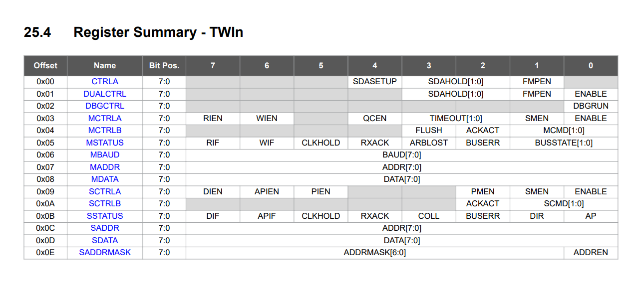

ich wollte nun ein paar Gehversuche machen. U.a. ein LCD SSD1306
ansteuern.
Habe mir dazu ein Beispiel herausgesucht.
https://github.com/Sylaina/oled-display
Nun versuche ich es für den ATMEGA4808 zum kompilieren zu bringen :(
Es stimmt leider etwas nicht in der i2c.c
was unterscheidet denn die "TWI-Register" des ATMEGA4808 von denen der
anderen
angegebenen Controller, z.B. dem ATmega328?
VG
#6826454
die Sylaina Lib funktioniert für die aufgeführten Controller die in der
i2c.c stehen. Die Lib greift direkt auf die Register zu. Das müßtest du
alles abändern. Eine Vorlage kannste dir bei MCUdude auf Github
anschauen.
https://github.com/MCUdude/MegaCoreX/tree/master/megaavr/libraries/Wire/src
Die andere Möglichkeit ist, wenn du direkt programmierst, dich mit der
I2C Funktionsweise vertraut zu machen und eine eigene Lib zu schreiben.
Das ist die vielleicht ernüchternde Antwort.

Danach brauchste das Manual/Datasheet vom ATmega4808. Die AppNote
"AN_1981 - AVR155: Accessing an I2C LCD Display using the AVR 2-Wire
Serial Interface" wird auch nützlich sein. Das ist eine allgemeine
Beschreibung. Findest du alles auf der Microschip Seite zum Controller
unter Documentation.
Wenn du noch nie direkt programmiert hast, empfehle ich dir zum warm
werden erstmal eine Led blinken zulassen. Damit du einfacher reinkommst
wie man die Register und dessen Bits liest und schreibt. Dafür hilft dir
dein Link. Vielleicht auch hilfreich sich beim ATmega4809 umzuschauen
und die AppNote TB3229 durchzuarbeiten. Danach kannste dich auf die I2C
Hardweareinheit stürzen.

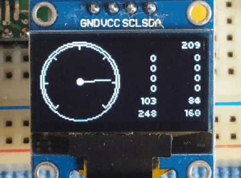

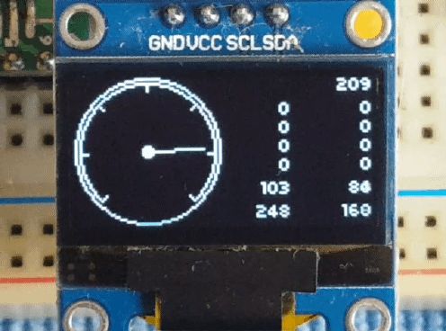

Wenn du es mal schnell testen willst, ich hatte da mal was in Assembler
geschrieben. Das ist eine Simulation eines Rundinstruments. Dieses
ändert seine Nadel in Abhängigkeit des ADC Wertes an Port PA5.
Belegung:
ADC -> PA5 (über Poti)
ext.Reset Taster -> PA4 (nicht zwingend erforderlich)
I2C SCL -> PA3
I2C SDA -> PA2
Und hier noch den TWI Code - allerdings in Assembler
Beitrag "[ASM] TWI im polling für AVR 0-Series und AVR 1-Series"
