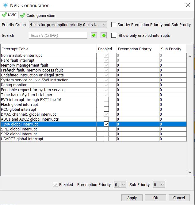

von Calon (Gast)
Kevin M. schrieb:
> Das kommt darauf an wie du die Interrupt Prioritäten gesetzt hast.
Hmm ich habe den Globalen Interrupt Tim4 aktiviert.
Kann man für beide Interrupt eine Priorität setzen?

von Maxe (Gast)
Such mal nach "NVIC". Kenne mich selber mit der HAL nicht aus.
von Stmler (Gast)
Lass cubemx weg...
von Calon (Gast)
Habe in der Einstellung hier nichts gefunden für die einzelnen Interrupt
von Tim4
Danke für Eure Hilfe
von Stmler (Gast)
Das cubemx erzeugt einen scheiß Code.. Das reinste Interrupt Feuerwerk
von Calon (Gast)
> Feuerwerk
Kannst du mir helfen eine Lösung zu finden?
von Maxe (Gast)
> von Tim4
Timer 4 hat beim F103 nur einen Interrupt. Beide Events gehen bei dir
über den Timer 4, oder? D.h. vermutlich werden die über die HAL
unterschieden (wie gesagt, kenne mich da nicht aus). Da es in Hardware
nur einen Handler gibt, kann man nicht per Hardware priorisieren lassen.
Vermutlich kannst du den (Timer-)Interrupt im Capture-Event wieder
aktivieren bevor du den Counter ausliest, dann könnte der Overflow
"reingrätschen" (dabei Vorsicht!).
Oder du nimmst einen getrennten/zweiten Timer als Counter.
Oder du nimmst Timer 1, der hat getrennte Interrupts für Update
(=Overflow) und Capture.

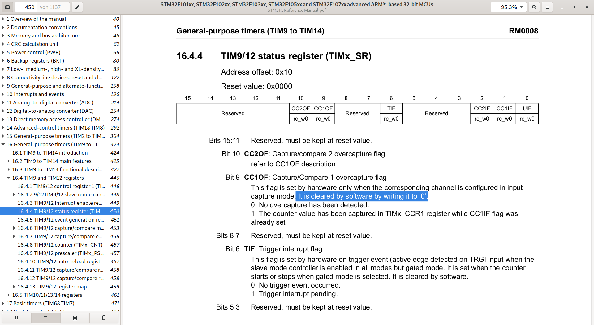

von Peter D. (peda)
Calon schrieb:
> Mein Problem ist das ich sporadisch einen Overflow Interrupt zu viel
> habe.
Manche ARM-CPUs haben das Problem, daß Signale mehrere Takte brauchen,
ehe sie aktualisiert werden.
Wird das Pending-Flag erst am Ende des Handlers gelöscht, kann die Logik
es noch als gesetzt erkennen und einen neuen Interrupt auslösen.
Pending-Flags sollten daher sofort am Anfang des Handlers gelöscht
werden.

Also im Dattenblatt steht
Bit 9 CC1OF: Capture/Compare 1 overcapture flag
This flag is set by hardware only when the corresponding channel is
configured in input
capture mode. It is cleared by software by writing it to ‘0’.
0: No overcapture has been detected.
1: The counter value has been captured in TIMx_CCR1 register while CC1IF
flag was
already set
Warum erkennt das Atollic TrueStudio "CC1OF" nicht?
TIM4->SR &= ~(1<<CC1OF);
so wird es erkannt
TIM4->SR &= ~(1<<9);
Danke für die Hilfe

Schau in die Header-Datei (stm32f101xb.h), wo die ganzen Register
definiert sind. Strg-Mausklick auf TIM4 sollte sie öffnen. In der Datei
suchst du dann nach "CC1OF".
/********************  Bit definition for TIM_SR register  *******************/
#define TIM_SR_CC1OF_Pos         (9U)
#define TIM_SR_CC1OF_Msk         (0x1U << TIM_SR_CC1OF_Pos)
Folglich muss deine Code-Zeile so lauten:
TIM4->SR &= ~(1<<TIM_SR_CC1OF_Pos);
oder:
TIM4->SR &= ~TIM_SR_CC1OF_Msk;
oder:
CLEAR_BIT(TIM4->SR, TIM_SR_CC1OF_Msk)
Schau dir mal diese Makros (per Strg-Mausklick) an, ich finde sie
verbessern die Lesbarkeit des Quelltextes.

Ist das Bit nicht das richtige?
So allmählich bin ich am verzweifeln.
von Calon (Gast)
Wenn ich mir das Register von Tim4 ansehe (Debugger)dann funktioniert
das löschen nicht?
Was mache ich falsch?
Eher nicht, du benötigst das Bit "UIF".
