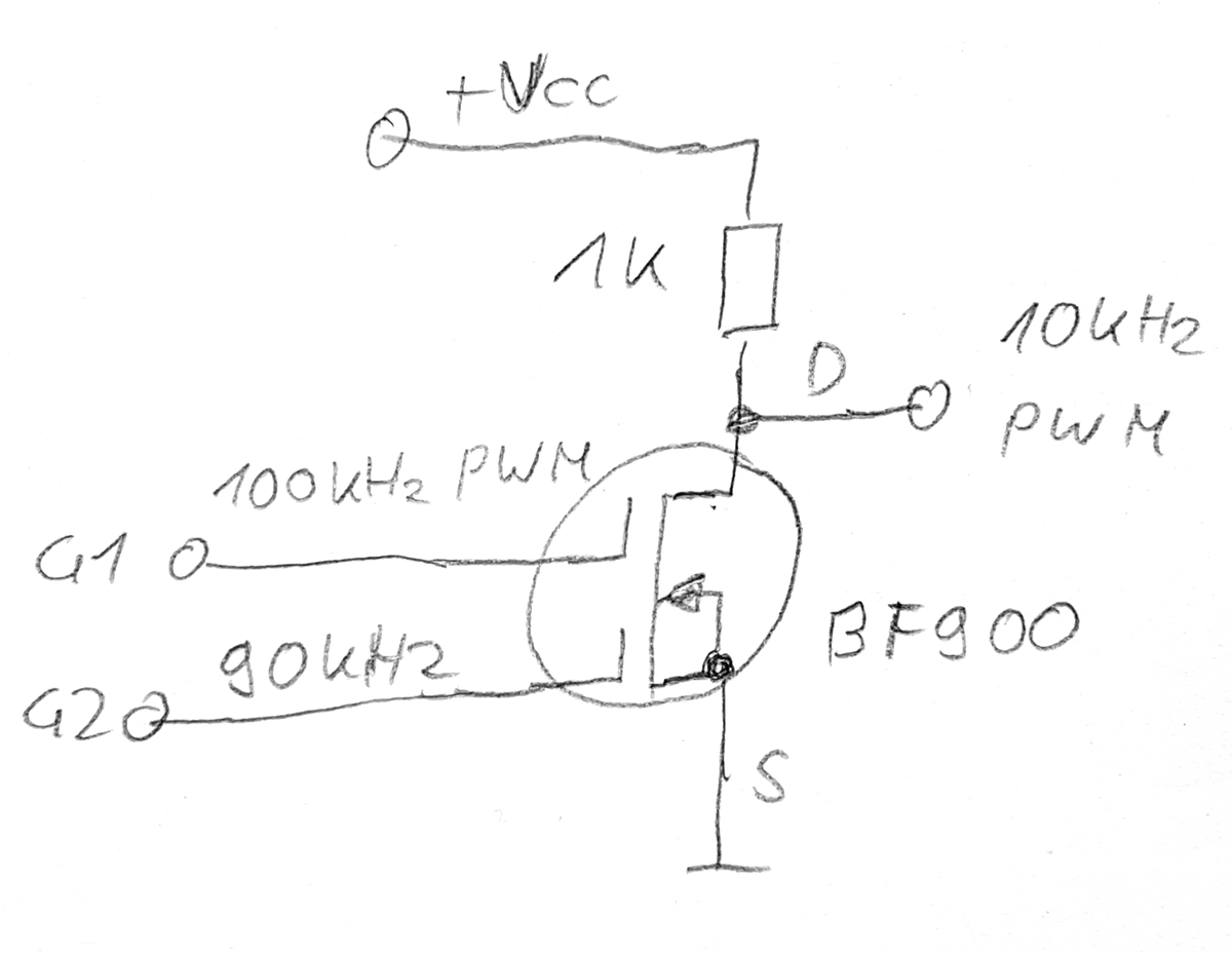

von Solfit (Gast)
könnte mit einem D-Flipflop und nem 80kHz Oszillator schon gehen.

von Michael M. (Firma: Autotronic) (michael_metzer)
Am einfachsten geht es mit einem Dual-Gate-Feldeffekt-Transistor. Man
müsste nur irgendwie die Summenfrequenz von 190kHz am Ausgang
rausfiltern, ohne dass die Flanken von den 10kHz in Mitleidenschaft
gezogen werden.

von Josef L. (Gast)
Michael M. schrieb:
> Man müsste nur irgendwie die Summenfrequenz von 190kHz am Ausgang
> rausfiltern
Das 100kHz-Signal ist doch keine Wechselspannung, es sind Rechteckpulse,
die in 10µs aufeinanderfolgen. Es ist kein Sinus! Es ist eine Mischung
aus der Grundfrequenz und zig Oberwellen bis zur Grenze, die die
Flankensteilheit hergibt! Mit was für 90kHz willst du mischen? Sinus?
Rechteck? Bei Rechteck ist es ein Chopper (glaube ich), also du
schaltest für 5,5555µs an und für 5,555µs wieder aus, wieder an, aus,
usw.. Deswegen bleiben aber trotzdem die Pulse (mit 0-10µs Breite)
stehen bzw. werden zerhackt.
Also so geht's nicht.
