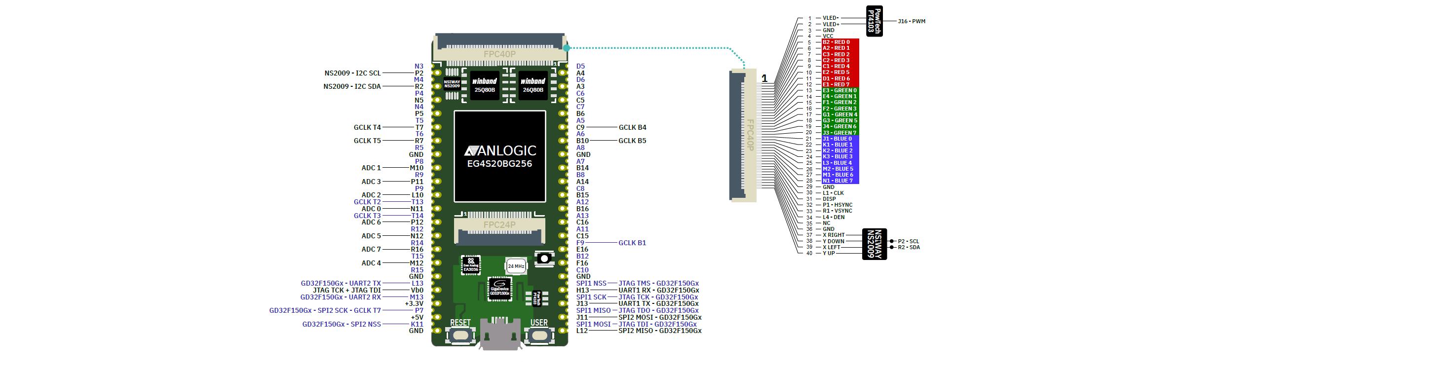

Wie sieht die Toolchain für das chinesische FPGA aus, vom Hersteller
scheint ja nicht viel zu kommen? Gibt es das zu dem Eval-Board?
https://www.cnx-software.com/2018/09/04/licheetang-anlogic-eg4s20-fpga-board-targets-risc-v-development/
https://www.seeedstudio.com/Sipeed-TANG-PriMER-FPGA-Development-Board-p-2881.html
Eine IDE: "Integrate, download, debug features with TD IDE"
Und weiter unten im Abschnitt "LEARN AND DOCUMENTS" anscheinend Links
zum Hersteller als Textfile. Sehr umständlich. Auch Tipps zur
Linux-Installation.
von Steffen H. (avrsteffen)
Ich arbeite mit WINDOWS. Die Toolchain Tang Dynastie TD4.xx oder TD5.xx
zum FPGA läuft unter WINDOWS und LINUX. Genau dieses EVAL Board benutze
ich. Und soweit funktioniert auch alles.
Die Dokumentation auf englisch zum FPGA und der Software ist da,
allerdings mühsam zusammengestellt. Ich habe 64x9k und 16x32k Block RAM
und 19600 LUT zur Verfühgung.
Einen LCD Controller àla SSD1351 für einen 8bit AVR (6800-series
Interface) hab ich schon erfolgreich in den FPGA gebaut und
eingepflanzt. Dazu habe ich auch den embedded SDRAM genutzt. Dabei ist
dann auch dieses von dir angegebene Dokument zum SDRAM entstanden.
Nun möcht ich halt gerne mal einen AVR Core in den FPGA bringen und
damit ein wenig rumspielen. Dieser E203 RISC-V Core läuft zwar auf dem
FPGA und man kann den auch per Arduino verwenden, aber der ist so
dermaßen abgespeckt, dass da nur ein IO Port und JTAG zum Programmieren
funktioniert und sonst nichts.
"Be ready to learn Mandarin or use Google translate (seedstudio-Link
ganz unten)
Das FPGA enthält also keinen nichtflüchtigen Speicher, nur SRAM und
SDRAM. Ein 8 MBit Flash für das FPGA und ein JTAG Anschluss vermutlich
um das zu füllen. Der USB-Anschluss scheint nur für die Versorgung zu
sein, wie wird JTAG mit dem PC verbunden? Erweiterung des Flash über
SD-Karte.
Irgendein Bootloader dürfte nach dem Einschalten das Flash in das FPGA
kopieren, dann muss der Softcore irgendwie starten. Der AVR-Softcore
wird schon in den 8 MBit stehen, aber sein Programm müsste der
Bootloader noch aus der SD-Karte nachladen, bevor der AVR startet?
Nein. Der FPGA wird über den USB -> GD32 µC -> JTAG -> FPGA (siehe oben
Bild) aus der Toolchain mit einem Downloader beschrieben. Dabei kann man
wählen wohin das bin-File gehen soll. In den RAM oder in den externen
Flash. Es gibt noch sehr viel mehr Möglichkeiten. Aber dazu habe ich
mich noch nicht eingelesen. Also der µC (GD32...) stellt hier die JTAG
Brücke zum programmieren und debuggen bereit. Das JTAG Interface welches
ich im Bezug auf den E203 Risc-V Core erwähnt hatte ist in der dem
Soft-Core enthalten und extra heraus geführt. Darüber wird bei dem
Risc-V der Programmcode geladen und der Core debuggt.

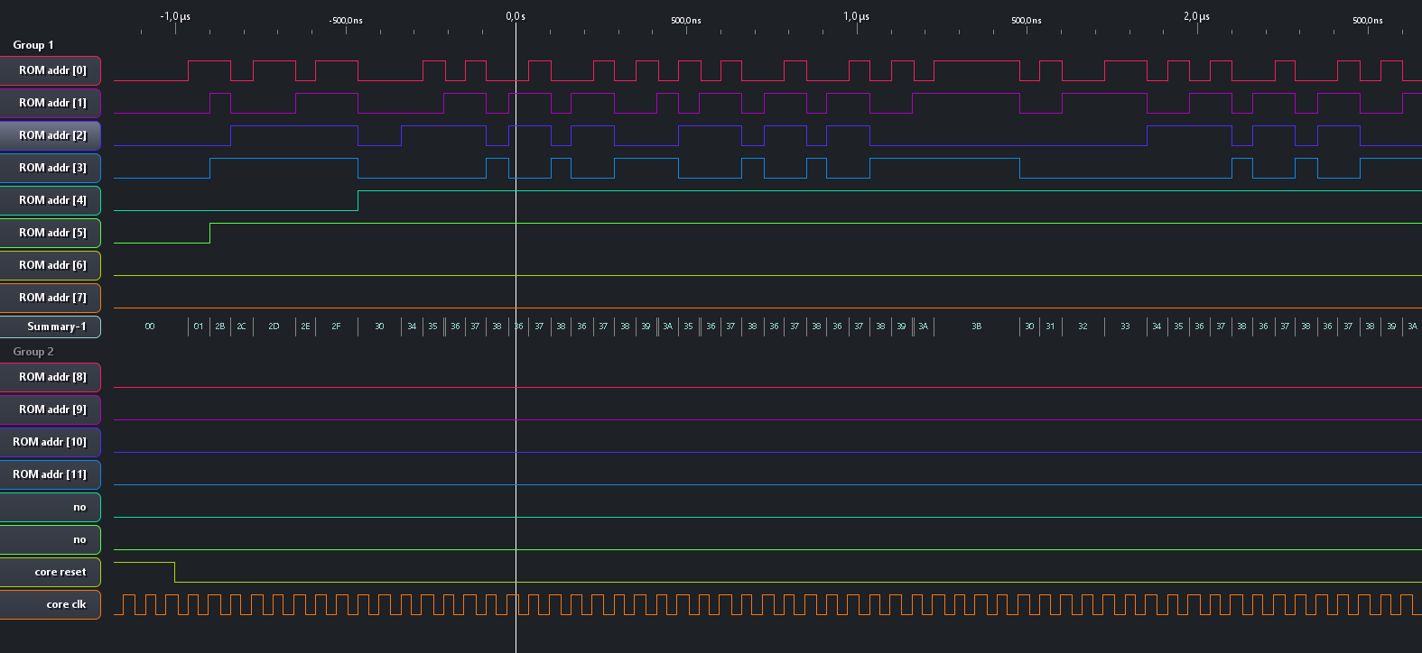

Außerdem hab ich mal die ROM-read-Adresse (PC) ab RESET mit Core Takt
mit einem Analyzer aufgezeichnet. Und dazu das Mini Programm mit
ROM-Adressen. Es soll eine der 3 RGB LED blinken. Dazu das Unterprogramm
mit den delay-countern.

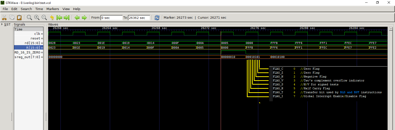

Also daran scheint es nicht zu liegen. Hab es gerade getestet - siehe
Bild. Das funktioniert alles. Warum der BRNE Befehl bei SREG_Z = 1 nicht
reagiert ist mir weiterhin ein Rätzel.
von Fpgakuechle K. (Gast)
Ich frage mal ganz unbedarft: "Was erwartest Du?"
BRNE heisst doch "branch if Not Equal", also bei Ungleichheit. Und
ungleichheit wird doch im Unterschied zu Gleichheit (wie bei BREQ
"branch if equal" erforderlich ) mit Zeroflag = '0' angezeigt.
Dann ist doch ganz verständlich, daß BRNE bei gesetztem Zero-Flag
(Gleichheit anzeigend) nicht reagiert?!
Na dass bei der Subtraktion mit SBIW bei Result = 0 auch das Z-Flag
gesetzt wird, damit BRNE entsprechend reagieren kann. Vielleicht hatte
ich mich diesbezüglich nicht so verständlich ausgedrückt. Aber wie der
Befehl BRNE funktioniert weiß ich schon ;)
Ich habe den Bug übrigens fixen können. Es lag an dem Registerfile. SBIW
(ein Word Befehl) arbeitet nun korrekt.
Nun macht der Interrupt Controller Probleme. Das heißt, wenn ein
Interrupt auftritt wird der Registerinhalt des in der normalen Routine
(während des Interrupts) zu bearbetenden Registers nach dem Interrupt
nicht wieder hergestellt. Der PC der normalen Routine wird korrekt auf
den Stack gespeichert und auch von da wieder abgeholt. Es wird also nach
dem Interrupt auch an der rausgesprungenen Stelle das Programms an der
korrekter Stelle wieder fortgesetzt.
Ich habe den Fehler gefunden. Grob gesagt wusste ich schon, dass
irgendwas mit dem RAM, Stackpointer + call oder reti nicht stimmten
konnte. Das hat jetzt tatsächlich 2 Tage debugging gedauert um
herauszufinden, daß es nur am falsch benutzem WE write enable des Block
RAM lag..  Echt schei.. wenn eine ausführliche Dokumentation und Timings
zu den Blockram fehlt. Naja, nun funzt es jedenfalls.
