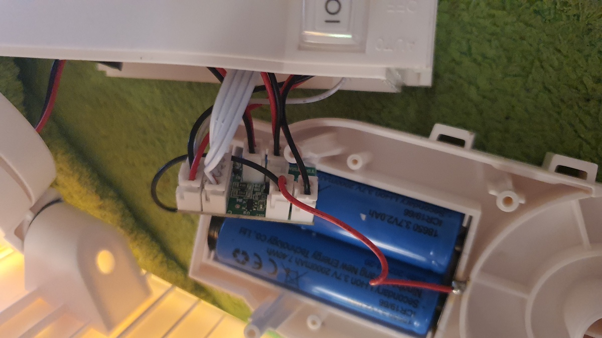

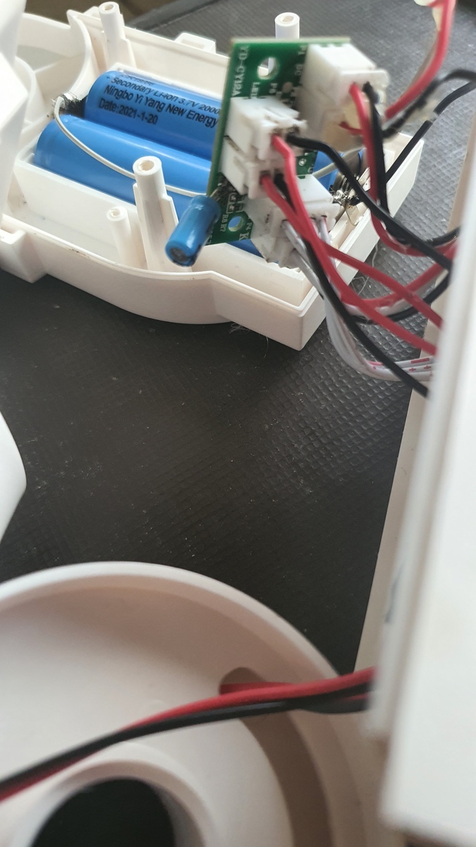

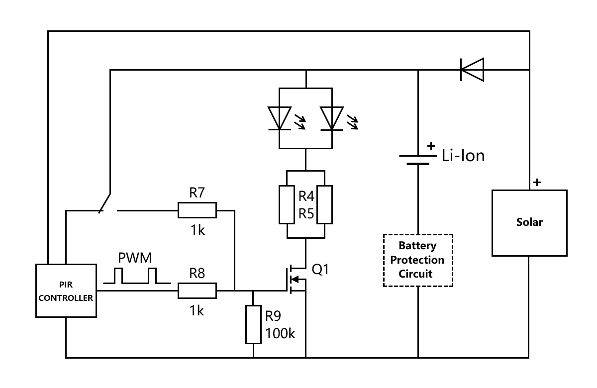

ich habe ein Problem mit diesem LED-Solarstrahler mit Bewegungsmelder:
https://weltderangebote.de/lidl-2-8-2021-livarno-home-led-solarstrahler-im-angebot/
In Schalterposition AUTO strahlt der Strahler mit voller Kraft, sobald
der Bewegungsmelder reagiert. Wenn die einstellbaren 10-60 Sekunden
abgelaufen sind, schaltet sich der Strahler jedoch nicht aus, sondern
dimmt in ein sogenanntes Orientierungslicht runter.
Der Knaller: Dieses Orientierungslicht schaltet sich nie aus, sondern
leuchtet permanent, auch am Tage, völlig unabhängig vom Bewegungsmelder.
Und laut Beschreibung ist das auch so gewollt.
Leider ist das jedoch nicht sinnvoll, da dieses Orientierungslicht ja
permanent den Akku belastet, der aufgrund des Solarpanels eh nicht
sonderlich gut geladen wird. Ausserdem möchte ich auch gar kein
Orientierungslicht.
Ich hätte gerne lediglich bei Reaktion auf eine Bewegung volles
Strahlerlicht für 10-60 Sekunden - ansonsten sollte das Ding aus sein.
Ich habe selbst kaum Ahnung von der Elektronik, frage mich aber, ob man
hier nicht mit einem einfachen Mittel irgendwas kurzschliessen oder eine
Schaltlinie umgehen kann.

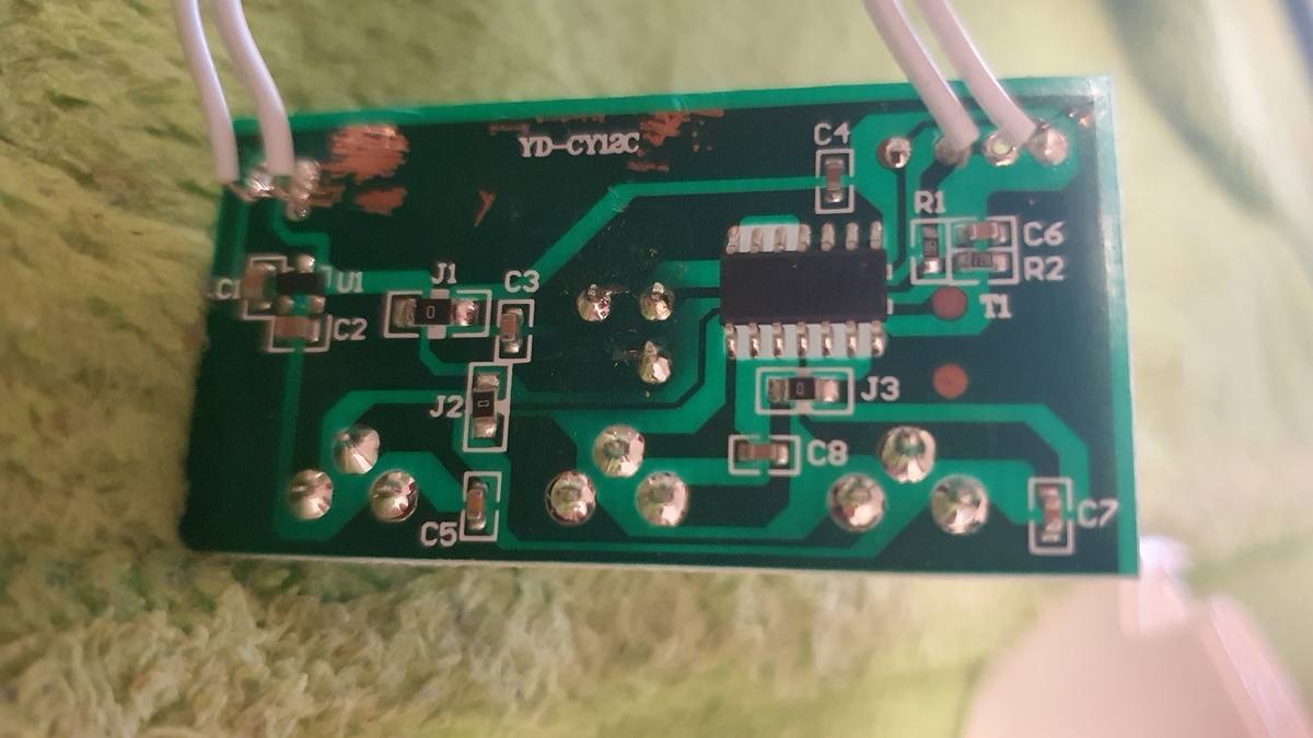

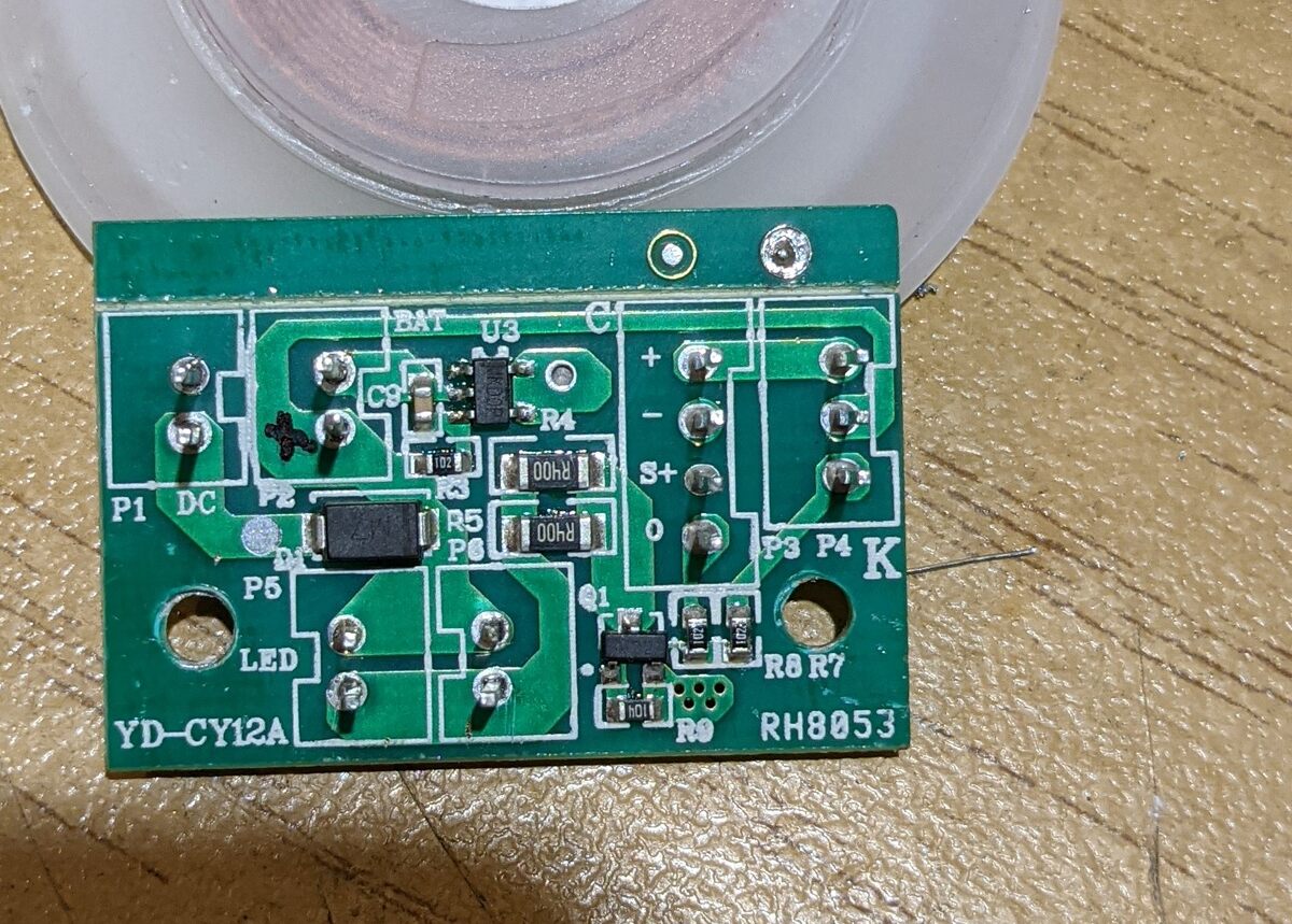

Erstmal müsste man wissen, ob die Leuchte im Orientierungslichtbetrieb
wirklich schwach leuchtet, oder ob sie dabei mit voller Helligkeit -
dafür aber immer nur kurz - leuchtet (PWM Dimmer)
Auf den ICs steht keine Beschriftung drauf?

So einfach wird das nicht gehen. Als erstes müsstest Du feststellen,
ob das Dimmen der LED durch Stromverringerung oder durch PWM erzeugt
wird. Je nach dem würde eine unterschiedliche Schaltung benötigt.

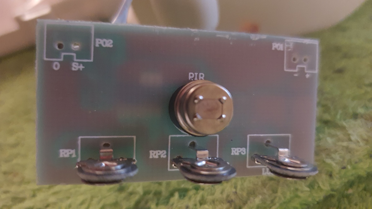

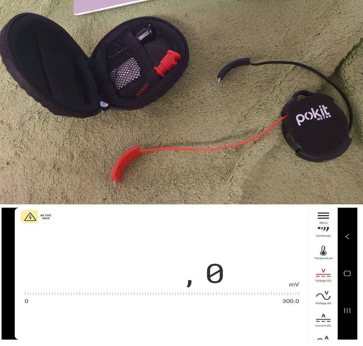

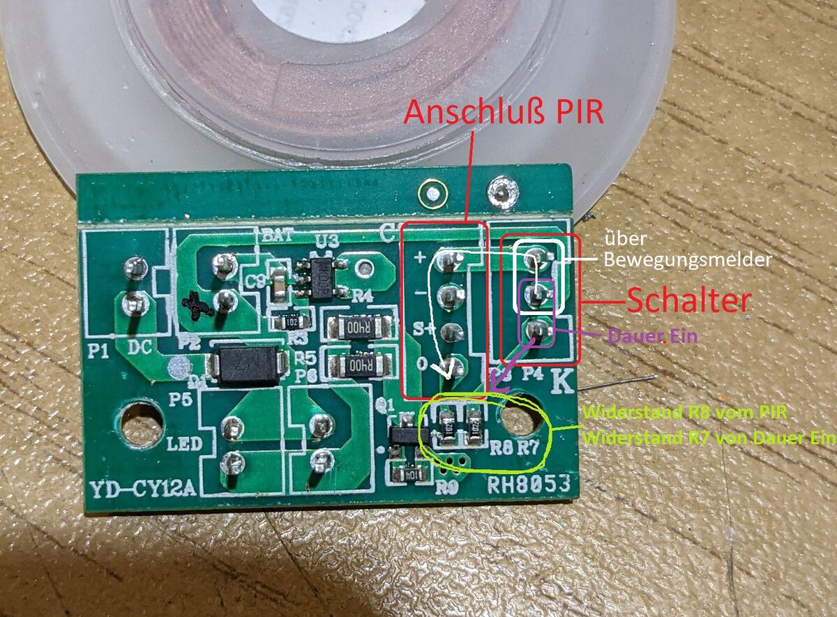

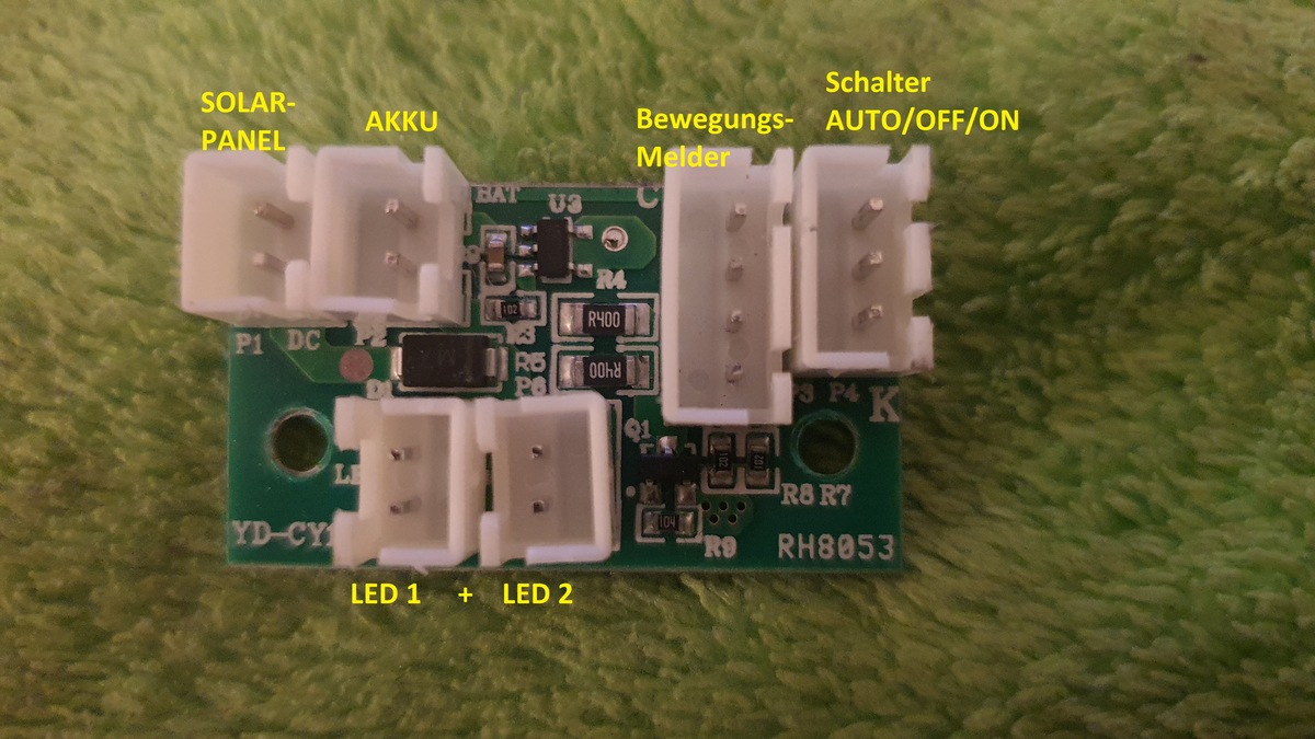

von Dennis S. (ne-x-us)
total laienhaft habe ich ein Pokitmeter, also so ein Strommessgerät und
habe an den beiden Äusseren der 4 grauen Adern die zum PIR gehen
gemessen:
Bei Einstellung Continuity:
Während voller Strahlleistung 10-60 Sekunden - Kein Ton
Während Orientierungslicht - mehrfaches Piepen (kein Dauerton).
Letzteres deutet wohl auf den PWM-Dimmer hin.
Welchen IC könnte ich mir nochmal zwecks Beschriftung genauer anschauen?
Das Ding soll sich nur abends/nachts bei Reaktion für 10-60 Sekunden
einschalten. Quasi ein Garagenlicht, da kein Stromanschluss in der
Garage.
Auf den Schalter mit seinen Stellungen AUTO/AUS/EIN bin ich nicht
angewiesen. Könnte man die Schalterfunktion vielleicht irgendwie
abfangen, indem man irgendwas überbrückt?
Bei einem "normalen" Bewegungsmelder ist das doch so, dass der auch
einfach nur ein Relais auf oder zu stellt, wodurch eine Leitung
verbunden oder nicht verbunden ist, oder?
Ist es hier möglich den Bewegungsmelder dahingehend auf den Schalter
umzumünzen? Nehmen wir an, ich stelle den Schalter dauerhaft auf EIN,
also volle Strahlerstärke. Diese müsste der Bewegungsmelder "nur" EIN
und wieder AUS schalten...
Verstehe ich es jedoch generell richtig, dass es sich hier mit dem PWM
um eine Besonderheit handelt, die in "normalen" Meldern nicht verbaut
ist?
Könnte ich dann den Schalter in Position EIN dauerhaft lassen und mit
einem zusätzlich beschafften anderen Bewegungsmelder das Licht EIN und
AUS schalten lassen? Das müsste doch theoretisch gehen grübel.

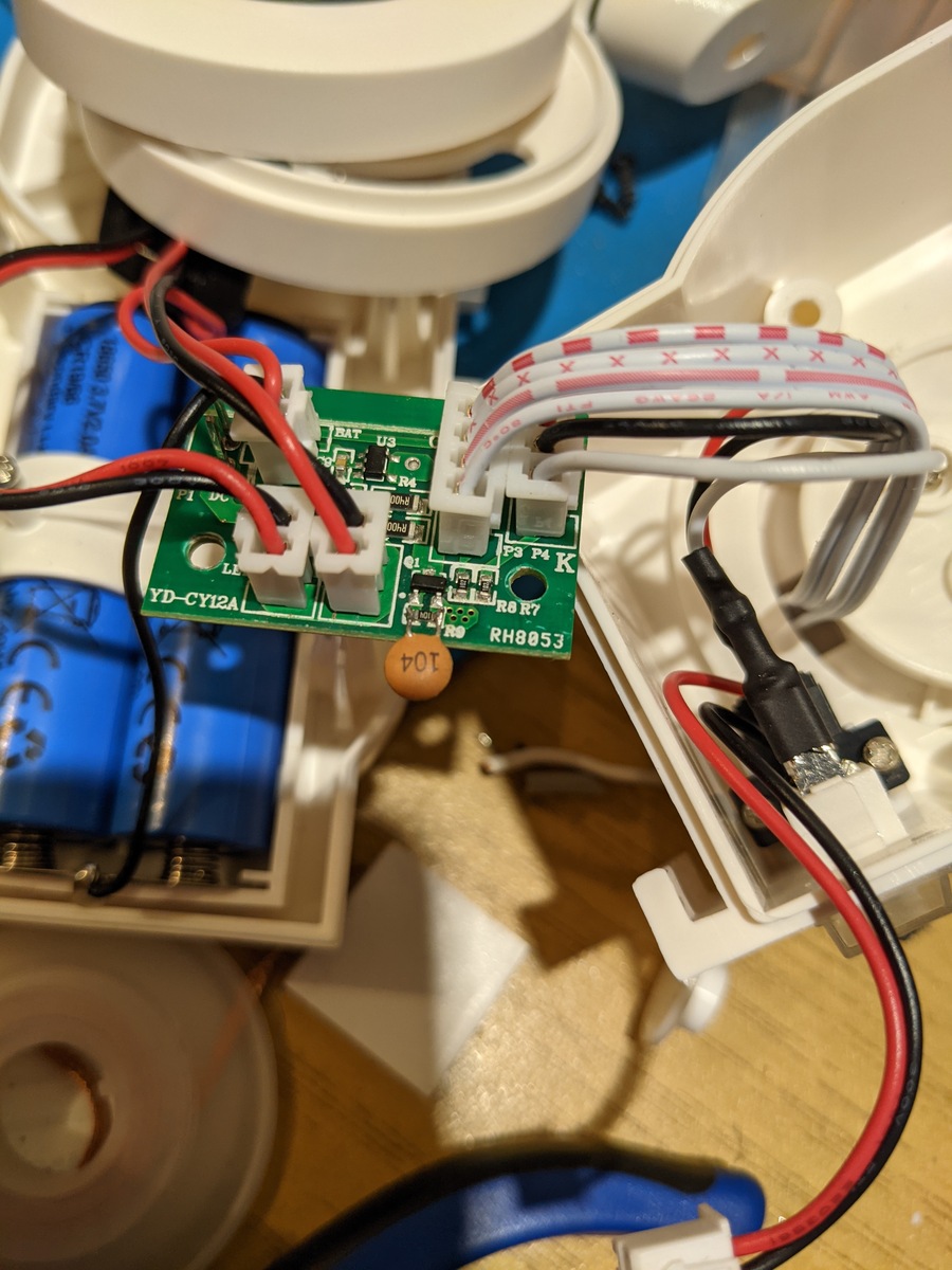

Ein Pokitmeter ist ein Strommessgerät.
Nur eben nicht so riesig, sondern in klein mit Bluetooth und Handy APP
als Display. Sicherlich auch nicht soo eXakt wie die grossen Teile bei
denen die 9V Batterie grundsätzlich immer leer ist, wenn man das Teil
braucht. Aber zum groben messen durchaus brauchbar.
https://www.amazon.de/PokitMeter-Portables-Multimeter-Oszilloskop-transparent/dp/B07PSFQ2Z6
neues Foto hinzugefügt

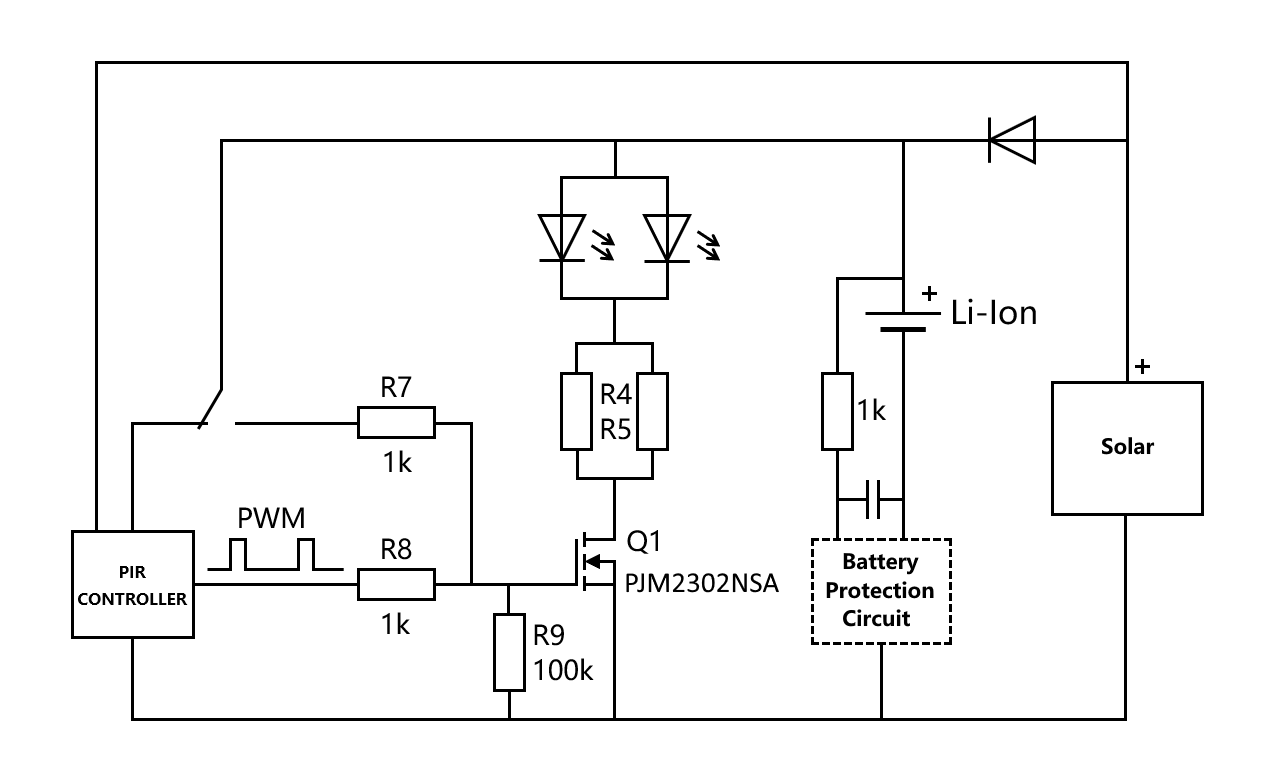

von Harald W. (wilhelms)
Nun, damit könntest Du im Oszilloskopmode feststellen, mit welchem
PWM-Verhältnis die LED im Strahlermodus und im Orientierungsmodus
angesteuert wird. Aber dafür brauchst Du schon etwas Erfahrung in
der Bedienung von Oszilloskopen. Ich vermute mal, alle Funktionen
werden von einem Mikroprozessor auf der Platine gesteuert. Wenn
Du an den Funktionen etwas ändern willst, müsstest Du diesen Mi-
kroprozessor umprogrammieren, was normalerweise schwierig bis
unmöglich ist. M.E. bleibt Dir nur die Möglichkeit, mit Hilfe
einer zusätzlichen Schaltuhr die Lampe tagsüber auszuschalten.
Dennis S. schrieb:
>> Orientierungslicht ≈ 1/15 vom Volllicht
> Stimmt: Im Oszilloskopmode ist tatsächlich ein Unterschied in genau
> diesem Verhältnis zu erkennen!
...und das kannst Du auch nicht "mit einem einfachen Mittel irgendwas
kurzschliessen oder eine Schaltlinie umgehen". Käme die Lösung mit
einer Schaltuhr denn für dich in Frage?

Dann wirst Du wohl selbst eine neue Steuerung passend zu Deinen
speziellen Wünschen entwerfen müssen.

@ Dennis
Ohne Schaltbild kann man Dir keinen konkreten Rat geben.
Harald W. hat schon recht:
Wenn das IC ein Mikrocontroller ist, kannst Du es vergessen.
Aber wenn ich mir überlege, was ich an Deiner Stelle täte,
dann sag ich Dir:
Ich würde das ganze Elektronikgelumpe rausschmeissen
und eine neue Platine bauen. Deine Anforderungen
können von von ganz einfacher Elektronik erfüllt werden.
Es braucht einen OPV zum Verstärken des PIR-Signals,
einen Schwellwert- und einen Zeitschalter, alles machbar
wahrscheinlich schon mit einem Vierfach-OPV.
Für jemanden, der ein wenig von Analog-Elektronik versteht,
ist das kein Problem, aaaber - bist Du das ?

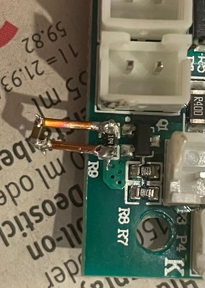

von Thomas W. (goaty)

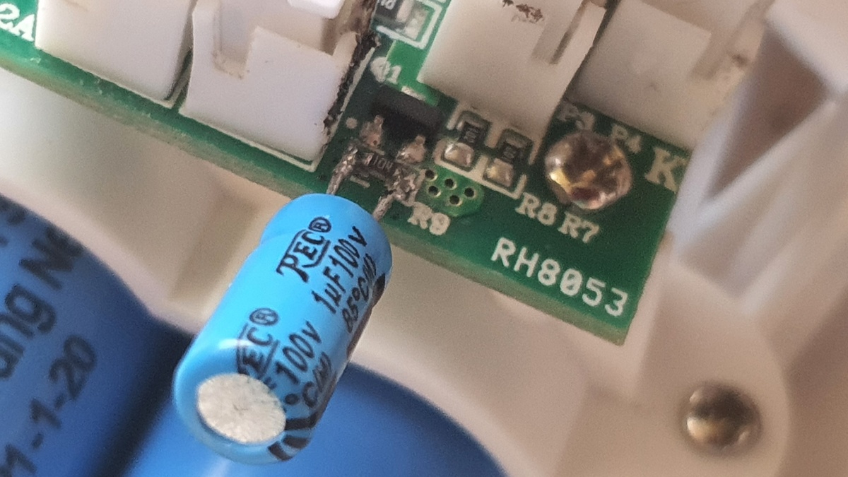

Ich hatte das gleiche Problem bei einer Solar Außenleuchte von Müller
licht nr. 21000005.
Eigentlich gutes design mit 18650, Solarzelle, Bewegungsmelder.
Nur leider auch bei Dunkelheit das gedimmte Licht immer an.
Man konnte durch einen Kondensator das pwm gedimmte signal für das
mosfet gate kurzschließen, und das Licht somit ausschalten, weil bei
dieser Leuchte das Licht bei Bewegungserkennung voll an ist (kein pwm).

von eric (Gast)
Mlglicherweise kann man die LED auf diese Weise bei AUS
komplett abschalten, aber Strom ziehen würde die Lampe
wahrscheinlich unverändert, also hast Du nichts gewonnen.
eric schrieb:
Ich habs gemessen, es fließt zwar noch Strom aber sehr sehr wenig,
viel weniger als durch die LEDs.
Das Problem, daß die Leuchte nach einer Nacht praktisch leer war, ist
vollständig behoben.
von W.S. (Gast)
Naja, ich hab mir mal die Bilder angeschaut und poste dazu mal meine
Vermutungen:
- der eigentliche Dämmerungsschalter ist vermutlich ein käufliches
Fertigteil. Das bedeutet, er braucht GND und VCC und liefert sein
Ergebnis über einen Transistor OpenCollector Ausgang zurück.
- bei der eigentlichen "Leucht"-Elektronik vermute ich keinen
Controller, sondern das Ganze sieht eher nach einem Schaltregler aus,
bei dem der Sollstrom durch die Last durch den Dämmerungsschalter und
parallel dazu durch den Schiebe- oder Kippschalter für Dauerlicht so
verschoben wird, daß die LED hell leuchten.
Das Ganze scheint mir eher ein reines Analogzeug zu sein als irgend
etwas controllergesteuertes, also wäre vor weiteren Ratschlägen ein
Stromlaufplan vonnöten. Vielleicht kriegt man da heraus, ob und wie der
analoge Regelkreis zwischen Voll-Licht und Funzel-Licht umgeschaltet
wird und ob und wie man das Ganze änern kann.
Also bitte nochmal gute und höher aufgelöste Bilder von Vorder- und
Rückseite dieser LP posten oder selber die Schaltung herauskriegen.
W.S.

von Georg M. (g_m)
W.S. schrieb:
> der eigentliche Dämmerungsschalter ist vermutlich ...
Apropos Dämmerungsschalter, ich sehe nirgendwo einen Lichtsensor. Kann
es sein, dass das Solarpanel diese Funktion übernimmt?
W.S. schrieb:
> ... vermute ich keinen Controller...
Der ist sehr gut sichtbar: SOIC-14
von H. H. (Gast)
Georg M. schrieb:
Durchaus üblich.
Das ist aber der PIR-Controller.

von Georg M. (g_m)
Vielleicht, aber dann ist das etwas neues, mit PWM-Funktion und
fehlenden Außenkomponenten.
Drei Potentiometer stellen drei Vergleichsspannungen bereit, die
wahrscheinlich digitalisiert werden.

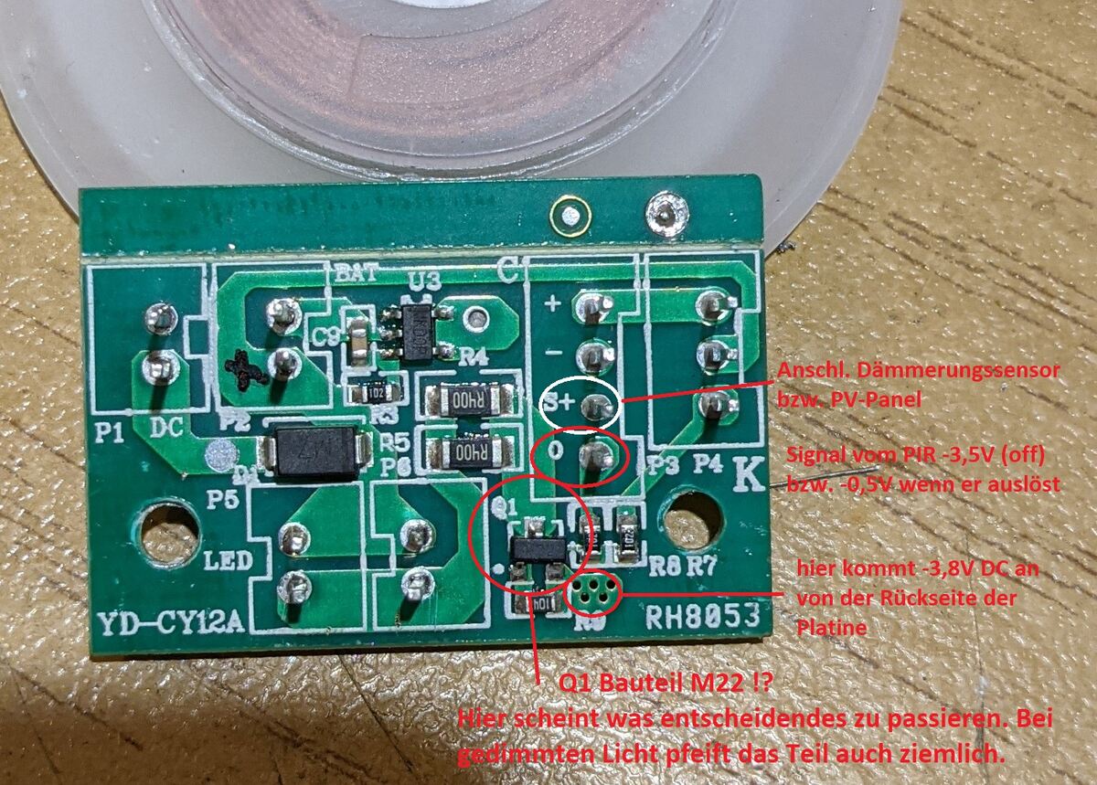

Wie sind die Bauteile markiert?
PIR:
U1:
Q1:
von W.S. (Gast)
Georg M. schrieb:
Ach nö. In den üblichen Verdächtigen bei den Näherungssensoren ist
zumeist ein 4fach-OpV verbaut, zuzüglich 3 Einstellregler: Leuchtdauer,
Ansprechschwelle, Resthelligkeit/Tageslicht-Sperre. Das paßt mit den
geposteten Bildern ganz ordentlich.
W.S.

von Sascha K. (Gast)
Hallo Dennis, hast du mittlerweile eine Lösung gefunden? Mich stört
dieses Orientierungslicht auch, habe aber leider noch weniger Ahnung von
der ganzen Sache.

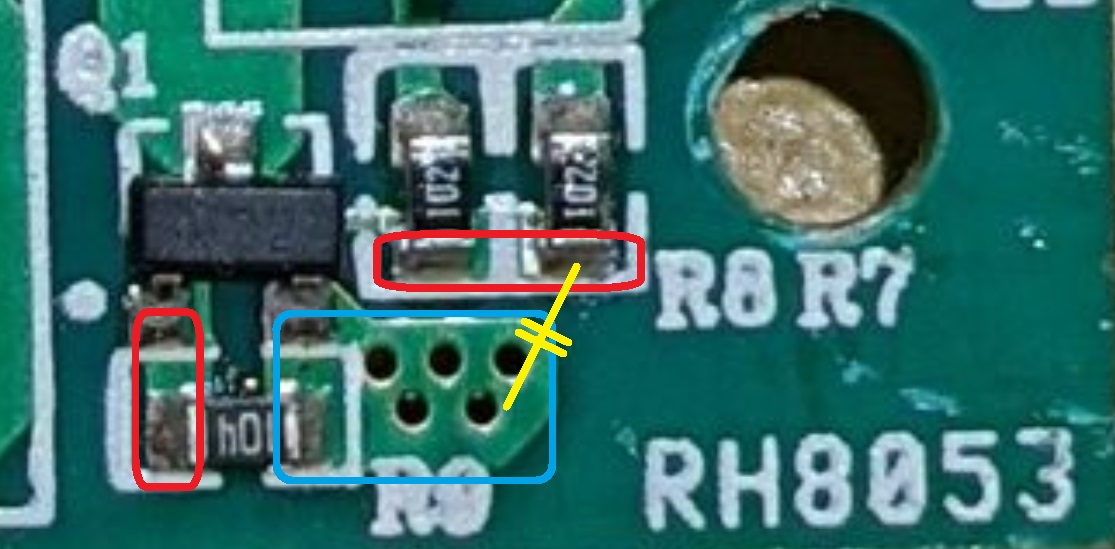

Ich habe mal die Stecker entfernt, um die Leiterbahnen und Bauteile
besser zu sehen.
Letztendlich kommt ja die Spannung vom PIR beim Widerstand R8 und die
vom Dauer-Ein beim Widerstand R7 an. Ich habe noch nicht gemessen, ob
die Spannung beim R8 schon abfällt (nachdem der PIR abschaltet).
von Klaus R. (klaus2)
...dann müsste wohl der PIR ein pwm signal ausspucken um das gedimmte OL
zu ermöglichen - und das wird man ihm kaum abgewöhnen können.
Klaus.

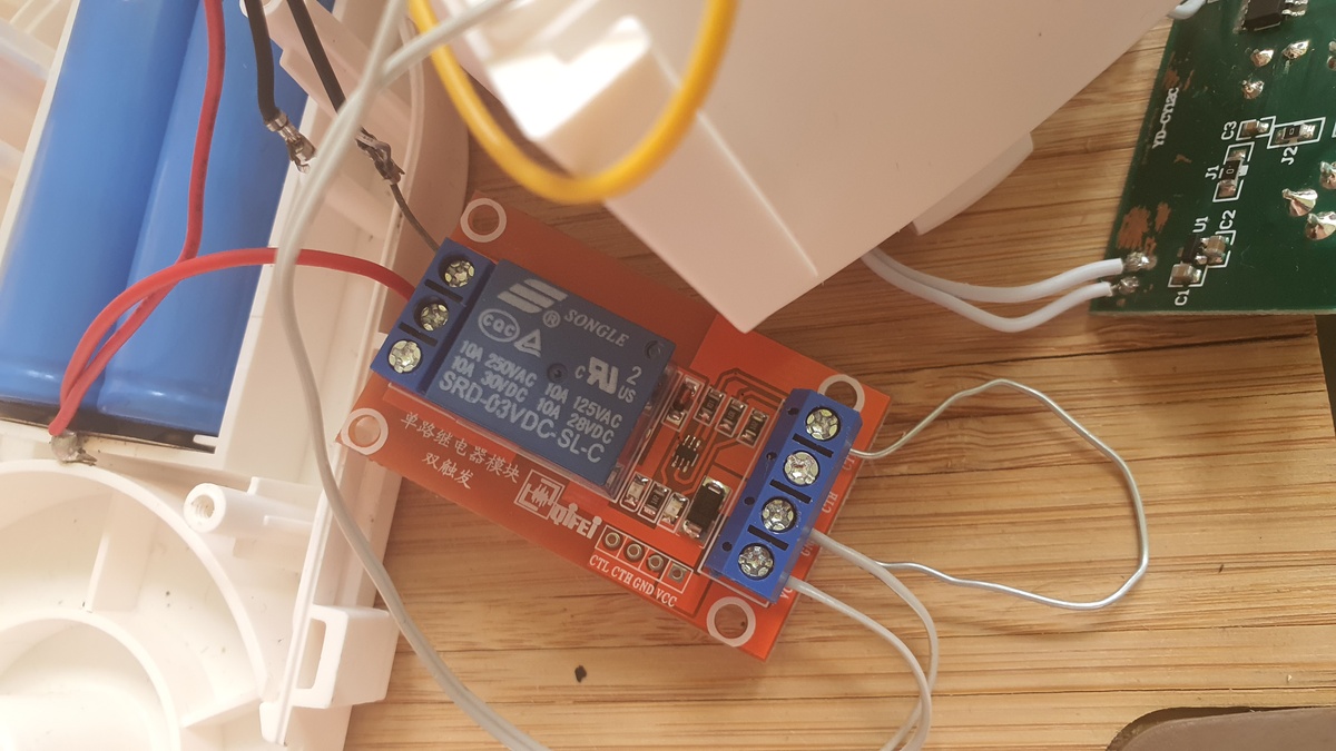

Heyho,
nach ersten erfolgreichen Tests gehe ich davon aus das Problem mit einem
1-Kanal Relais Modul 3V Optokoppler gelöst zu haben.
Solange vom PIR also 3-3,7 Volt kommen schaltet das Relais AN.
Sobald die Spannung auf 1,8 Volt abfällt, schaltet das Relais AUS.
Das Prinzip ist dabei tatsächlich so einfach, wie ich es mir eigentlich
vorgestellt habe (Das ist Stand von gestern Abend).
Allerdings sind durch die ganzen Tests die Akkus schon leer geworden,
sodass ich diese nun erstmal über das Solarpanel voll auflade.
Auf meinem Balkon teste ich dann mal über die nächsten Tage, ob die
Solarladung über den Tag für dann mehrere nächtliche Schaltungen auf 60
Sekunden Strahlerlicht ausreicht, da eventuell das Relais selbst noch
Strom verbraucht.
Wenn das Ganze auch erfolgreich ist, poste ich natürlich hier die Lösung
mit Fotos und Erklärung.
Nunja, wie gesagt probiere ich das über die Tage mal aus.
Wenn die am Relais verschwendeten 1,8 Volt (während des eigentlichen
Orientierungslichtes), die das Relais NICHT schalten, nicht unbedingt
mehr verbraucht, als das Orientierungslicht selbst, dann würds ja auch
passen.

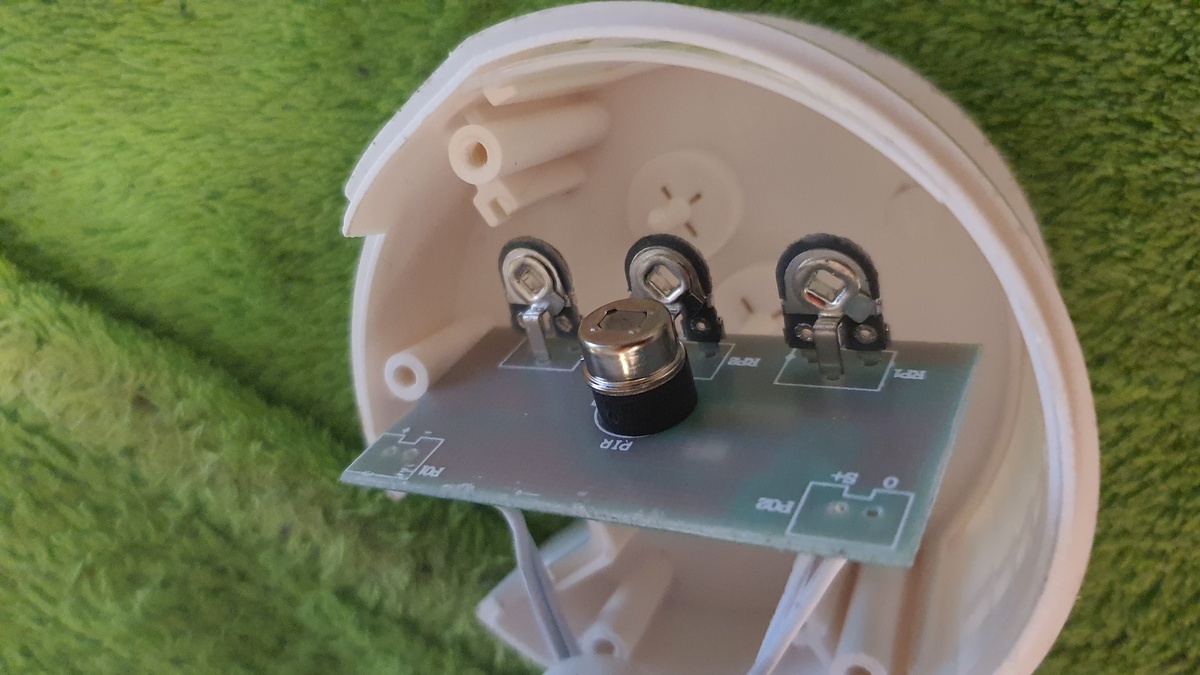

Ist der PIR-Controller irgendwie beschriftet ?
- Auf dem PIR steht tatsächlich nicht mehr als nur auf der Platine zu
erkennen: YD-CY12C
- Ob von hinten durch die Brust ins Auge oder vom Knie durchs Ohr in die
Nase... solange das im Endergebnis läuft und das Anschliessen mit ein
paar Kabeln an ein paar Pins funktioniert, stört es mich nicht, ob es
technisch eigentlich chaotisch ist.
Ich bin nicht bewandert in Mikrocontrollern, PWMs, Transistoren und
sowas und auch nicht gelehrt, darin diese Miniplatinen zu belöten. Ich
kann mir also nur sehr oberflächliche Logiken vorstellen und umsetzen.
Und das mit natürlich auch möglichst wenig Aufwand.
- na wenn das Teil sonst 100mA verbrät und das Relais nur 80mA, dann

von W.S. (Gast)
> würde es ja hinkommen.
Und das alles, nur um sich um die eigentliche Analyse bzw. die Aufnahme
der Schaltung und das Verstehen selbiger herumzudrücken.
W.S.

von batman (Gast)
Wenn das Solarmodul Tag + Nacht 80mA im Mittel liefert, könnte "es" rein
theoretisch hinkommen. Ansonsten siehts finster aus.
von Georg M. (g_m)
Der Schaltplan dazu.
So ähnlich war meine Leuchte auch. 100nF parallel zum R9 und nur noch
volle Beleuchtung (dauernd an) kommt durch. Mal probieren ?
Ich habe jetzt mal ein bisschen gemessen. Ich glaube das im PIR kein PWM
ist, da die Versorgungsspannung für das Licht offensichtlich nicht über
den PIR kommt. Am Pin "0" kommen ca. -3,5V an, wenn der PIR auslöst sind
es nur noch -0,5V.
Wenn man den Schalter auf Dauerlicht stellt bekommt auf die gleiche
Leitung aber eine positive Spannung.
Mich würde mal interessieren was das Bauteil M22 auf Steckplatz Q1 für
eine Bedeutung hat. Kann es sein das es je nach Signal schaltet und
verschiedene Spannungen ausgibt?
Sobald das Licht gedimmt wird kommt von dort auch ein hoher fiepton
(PWM?).
@Dennis: Deinen Ansatz mit dem Optokoppler find ich ziemlich
interessant. Selbst wenn das Relais beim einschalten Strom zieht, wird
es wohl nicht so viel verbrauchen, als wenn das Orientierungslicht die
ganze Nacht an ist.
Wenn der PIR aber im Ruhezustand -3,5V und im aktiven Zustand -0,5V
ausgibt funktioniert es doch nicht. Oder?
Ach ja, hab ich schon erwähnt das ich von der Materie wenig Ahnung habe?
Ich hoffe ich kann mich trotzdem einigermaßen verständlich ausdrücken.
Der Mosfet pfeift weil es PWM ist....
mach mal einen 100nF Keramik über den R9.
von Georg M. (g_m)
Na endlich.
von Ralf X. (ralf0815)
Georg M. schrieb:
> Na endlich.
Jetzt ist auch klar, dass der kleine C über R9 die PWM auf Q1
(genügend?) blockt, was erstmal die eleganteste Lösung ist.
Besser als das Relais ist es allemal.
Es wäre nur noch die (ggf. akademische) Frage, ob der PIR tatsächlich
das PV-Modul als Lichtsensor nutzt und/oder was passiert, wenn man die +
Verbindung vom PV-Modul zum PIR kappt.
das ist für mich wie "nen semipermeabler riss im quarkstangenten des 4.
wurmlochs über pi (abzüglich tomate)" =).
also gibt es statt dem relais doch noch eine andere lösung ohne
zusätzliche bauteile?
muss man dafür jetzt irgendein teil rauslöten, ne verbindung überbrücken
oder sowas?
bzw. wie sieht (für spazialisten auf niveau knapp über toaster auf dem
gebiet) das schritt für schritt-vorgehen aus, um es "eleganter zu
lösen"?
Dennis S. schrieb:
> oder sowas?
> lösen"?
In Deinem Bild:
https://www.mikrocontroller.net/attachment/531392/main_front.jpg
siehst Du unten rechts den R9.
Der sollte einen kleinen Kondensator "huckepack" angelötet bekommen,
nach "Thomas W." sollte es mit einem 100nF funktionieren, also ein Teil,
das an sich unter 1ct kostet..
Frage ist jetzt nur, woher Du das bekommst und wer es Dir an der Stelle
auflötet.
Hast Du da jemand oder traust Du Dir das selber zu?
Ggf. wartest Du auch noch, bis jemand den Kondensatorwert noch weiter
optimiert hat, der sowohl diese Leuchte hat, als auch das entsprechende
Messequickment.

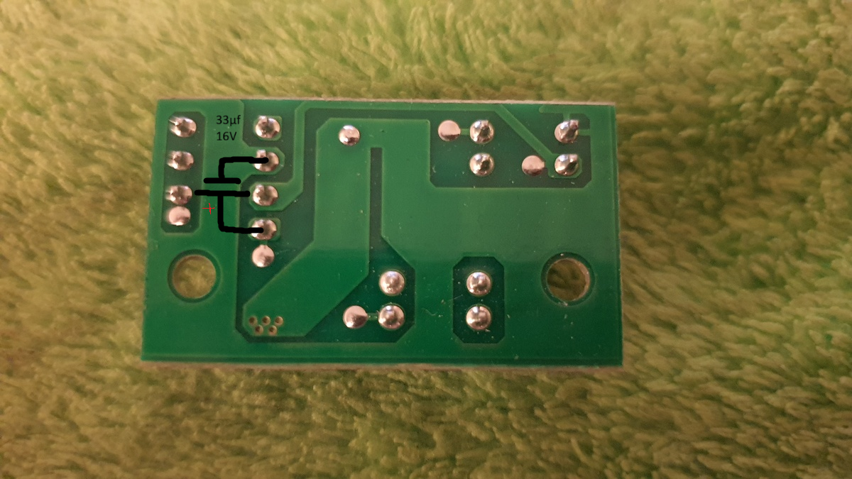

Das PV-Panel wird definitiv als Lichtsensor genutzt. Der S+ Pin zum PIR
ist auf der Rückseite der Platine direkt mit dem DC+ Pin am Steckplatz
P1 (Eingang PV) verbunden. Ich hab es auch mal mit ner kleinen Spannung
an S+ simuliert, dabei ist das Orientierungslicht direkt ausgegangen und
der PIR hat nicht mehr reagiert.
Das klingt auf jeden Fall gut und wenn das tatsächlich so einfach
funktioniert, wäre das genial.
Nicht das ich das kapiert hätte, warum das mit einem Kondensator über R9
(Widerstand?) funktionieren könnte, aber wenn es funktioniert...
Witzig wird nur das Ding da drauf zu bekommen. Aber es muss vielleicht
kein SMD-Kondensator sein, oder? Könnte man den wahlweise auch an die
beiden Füsschen auf Q1 löten?
von batman (Gast)
Der Transistor schaltet erst und nur dann die Lampe ein, wenn seine
Steuerspannung einen gewisse Höhe erreicht. Der Kondensator verzögert
und verhindert das so bei kurzen Pulsen und der Transistor bleibt
gesperrt. Gute Idee.
Eine beliebige Schrottplatine dürfte eine Auswahl an solchen
Kondensatoren bieten.
Sascha K. schrieb:
Dann mal ein kurzer Erklärungsversuch:
Wenn der Dreistufenschalter auf Dauerlicht steht, wird der Akkuplus über
R7 (1k) auf das Gate von Q1 geschaltet, dieser schaltet voll durch, der
Strom durch die LED-Panel wird nur durch R4/R5 begrenzt.
Das gleiche passiert in Auto-Stellung, wenn der PIR die Spannung voll
durchschaltet, nur dann eben über R8, ebenfalls mit 1k.
Die 100k von R9 interessieren in diesen Zuständen nicht.
Schickt der PIR-Controller dagegen ein PWM-Signal mit z.B. einem
Tastverhältnis von 1:10 und 15kHz über R8 an Q1, sorgt R9 dafür, dass Q1
in  den Lowlevelzeiten auch zuverlässig wieder sperrt, wenn man das
"orientierungslicht" haben möchte, aber nur mit z.B. 10% des
Arbeitslichtes.
Ein passender Kondensator parallel zu R9 stellt für das Pulsweitensignal
über R8 einen sehr kleinen Widerstand gegen "Masse" da, es reicht dann
am Gate von Q1 nicht mehr, diesen zu öffnen.
LED bleiben aus...
Man kann selbstverständlich auch einen bedrahteten Kondensator nehmen.
Eine Seite "irgendwo" an Masse/Minus/GND, andere Seite an die passende
Seite von R7,8, oder 9 oder Gate von Q1 oder auf eine
Verbindungsleiterbahn zwischen diesen.
Hier noch die Bereiche, wo man einen C(neu) egal ob SMD oder THT
(bedrahtet) anschliessen/löten kann.
Wenn man nicht "huckepack" geht, muss der Schutzlack natürlich
ordentlich, aber vorsichtig vorher entfernt werden.
Die Nutzung des "gelben" Weges wäre für Laien der sicherste, bei dem am
wenigsten etwas kaputtgemacht werden kann und man ggf. mehrere Versuche
hat.
Ingenieursmässig wäre natürlich huckepack über R9 oder die beiden
unteren (Bild) Kontakte von Q1 die sauberste Lösung.
Aber da würde ich mich nicht auf die 100nF verlassen oder mit probieren,
sondern vorher exakt messen und rechnen.
Auch unter Einbeziehung des Datenblattes von Q1:
https://pdf1.alldatasheetde.com/datasheet-pdf/view/1242500/PJSEMI/PJM2302NSA.html
Mittels unstabilen Betrieb durch zu kleinen C kann man auch den in
dieser Schaltung kaputt bekommen.
Ein zu grosser C könnte rein theoretisch dem unbekannten PIR-Prozessor
Ärger bereiten.
Wie gesagt, in meinen Lampen hat es tadellos funktioniert, und sie
leuchten nachts nicht mehr dauernd und vor allem halten sie auch in
Wintertagen durch und entladen sich nicht unnötig.
Die Spannung müßte unter 1 Volt am Gate bleiben.
Uc(t) = Uo * ( 1- e^ (-1/RC *t))
Jetzt müßte man nurnoch die PWM Frequenz kennen.
Wenn ich grob mit 1kOhm abschätze komme ich auf ein Verhältnis von t/C
<= 270.
Also bei 100nF mehr als 37kHz. Wird wohl nicht stimmen...
Ich gebs auf. Mathe war noch nie meine Stärke.
von batman (Gast)
Ausprobieren ist sowieso immer das Beste. :-)
Je nach Kondensator wirds Dauerlicht dunkler, ganz leichtes Glimmen im
µA-Bereich ist dann je nach Geschmack vielleicht sogar gut.

Ich habe mal einen Kondensator (100nF) angelötet, dabei hat sich aber
gefühlt nichts verändert. Dann habe ich einen Versuch mit zwei
Kondensatoren parallel (also 200nF) gemacht und dabei wurde das
Orientierungslicht schon etwas schwächer und das pfeifen hat sich
verändert.
Heisst das jetzt, dass ein größerer Kondensator dazwischen muss, bis es
passt (so wie "batman" schreibt)?
Probier mal 1µF, mit dem Berechnen hat´s bei mir ja nicht geklappt...
GESCHAFFT, MIT 1µF FUNKTIONIERT ES!!!
Du hast dich also nur um eine Null vertan, dass ist ja im Prinzip nix
Das Orientierungslicht ist aus, ansonsten funktioniert alles wie
gewünscht.
Würde denn eine Gefahr bestehen, wenn man einen noch größeren
Kondensator nimmt? Hätte das irgendwelche negativen Auswirkungen?
So klein wie möglich, so gross wie nötig.
Zu groß, und beim Einschalten mit Dauerlicht durchläuft der mosfet zu
lange den ungünstigen Bereich was ihn im schlimmsten Fall zerstören
könnte.
Sollte ich es dann lieber noch mal mit 680 und 820nF versuchen oder bin
ich eventuell mit 1µF noch im grünen Bereich? Ich habe leider keine
Auswahl an Kondensatoren hier, sonst würde ich das einfach ausprobieren
und mich rantasten.
Wenn du magst, kannst du noch ein paar andere probieren, ansonsten würde
ich sagen ist erledigt. Schraubs zu und gut ist.
Hallo Freunde der filigranen Löttechnik,
aufgrund der hiesigen Tipps bin ich vom Relais abgekommen und habe nun
ähnlich wie Sascha K. einen 1µF Kondensator an R9 Huckepack gelötet, was
auch bei mir scheinbar bestens funktioniert.
Wie ihr seht habe ich allerdings eine andere Kondensatorart gewählt (ich
glaube Aluminium-Elektrolyt statt Sascha K.'s Tantal-Elektrolyt)
Macht dies hier letztlich noch irgendeinen wichtigen Unterschied?
von HildeK (Gast)
Ja, der ist viel zu groß 😀. Und 100V braucht man erst recht nicht, 10V
hätten es auch getan.
Einen 1µF Keramikkondensator kann man direkt huckepack auf den
Widerstand löten. Auch Tantal gibt es in der Größe.
Elektrisch ist es aber egal. Wenn du den Platz in dem Gerät hast ...
Platz ist ja da... der sieht grösser aus, als er im Verhältnis wirklich
ist. Janee die Frage bezog sich nur rein elektrisch zur Lösung des
Problems. Dann ist ja alles super.
Letztlich ergab sich hier also doch die Lösung durch ein zusätzliches
kleines günstiges Bauteil das Orientierungslicht abzuschalten. Somit
muss "der Gerät" weder umgetauscht noch verschrottet werden, sondern tut
nun seinen Dienst in logisch sinnvoller Art, wie es vor dem Kauf
erwartet wurde.
Nächstes Mal lese ich natürlich erst die Rezensionen!
Ich bedanke mich herzlich bei allen "Teilnehmern" dieses Projektes!!!

von Mike (Gast)
Hallo, falls jemand dieses alte Thema noch verfolgt, vielleicht hat ja
wer eine Idee dazu...
Ich wollte das Orientierungslicht ebenso abschalten und war sehr dankbar
über diesen Beitrag.
Ich habe einen "SMD-Kondensator 1μF 10V 20% X7R Vielschicht Bauform 0805
gegurtet" mittels 2 dicker Kupferdrähte an R9 angelötet. Das ganze
schien auch erstmal zu funktionieren, bis ich den Stecker vom Solarmodul
angeschlossen habe.
Folgender Effekt tritt dann auf (nur sobald das Solarmodul verbunden
ist):
- der Bewegungsmdelder reagiert nicht
- das Licht geht nur 1x an, wenn von "0ff" auf "I" geschaltet wird
- wird von Stufe "II" auf "Off" geschalet, bleibt eine Art
Orientierungslicht an
Wird das Solarmodul wieder abgesteckt, funktioniert es wie es soll, auch
wenn die Empfindlichkeit des Bewegungsmelders bei gleichen Einstellungen
manchmal unterschiedlich zu sein scheint.
Ich vermute, dass ich beim Löten doch etwas beschädigt habe.
JESUS! Das nenne ich mal eher gebraten.
Ich wette du hast was kaputt gemacht.
Klaus.
von Mike (Gast)
Viel hilft viel ;-) Etwas grob ich weiß. Ich war froh das mit meinen
Mitteln festbekommen zu haben. Hatte aber auch das Gefühl, dass das
etwas zu viel des Guten war.
Dank der bekanntlich guten Selbstheilungskräfte von solchen Bauteilen
funktioniert es seit heut Morgen wie es soll. Wie auch immer...

von Didier R. (Firma: particulier) (ledidou)
Bonjour à tous,
un condensateur de 33µf 16V on suffit à faire le travail entre ces 2
bornes,
bien respecter la polarité comme indiqué ainsi que la tension de 16V
minimum pour le condo,
avec ceci le mosfet uhzz66j8xm marqué M22 se retrouve bloqué,
cordialement,
Didier.
