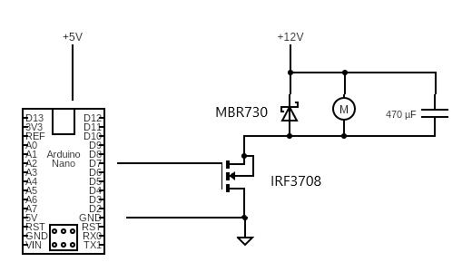

ich würde gerne einen DC-Motor mit einer PWM-Schaltung regulieren.
Vorab: Ich bin nicht besonders bewandert auf dem Gebiet der Elektronik ,
aber habe Grundwissen (ca. Stand 12. Klasse Physik und Grunderfahrungen
mit Arduinos), weswegen ich meine dieses Projekt bestreiten zu können.
Als Spannungsquelle käme ein altes PC-Netzteil zum Einsatz (12V-Schiene,
max Output: 15A), und als Motor würde ich einen 12V-100W brushed
DC-Motor verwenden, somit fließen maximal 8,3A.
In den Artikeln hab ich diesen gefunden:
https://www.mikrocontroller.net/articles/Motoransteuerung_mit_PWM ,
dabei würde ich die erste vorgestellte Variante (1-Quadrantensteller mit
direktem Mosfettreiber) bevorzugen, der Einfachheit halber.
Dazu habe ich ein paar Fragen:
Die Freilaufdiode D1: Was für eine Funktion hat diese? Ich kenne
Freilaufdioden sonst nur von Relais, aber da ein Motor auch eine
induktive Last darstellt, hätte die dort ihre Berechtigung. Im Beitrag
wird auch etwas von einer größeren Dimensionierung der Diode gesprochen,
und dass diese gekühlt werden muss? Ist denn der "Rückwärtsstrom"
wirklich so groß und wird auch länger aufrecht erhalten?
Mosfet: Ist in der Abbildung ein anreichernder N-Kanal. Reicht da einer
mit 9-10A kontinuierlichem Strom? Oder sollte ich da Reserven einplanen?
Mosfettreiber: Ich habe in der Mosfet-Übersicht
(https://www.mikrocontroller.net/articles/MOSFET-%C3%9Cbersicht#MOSFET-Treiber)
auch Mosfet-Treiber gefunden, muss es ein spezieller sein? Alternativ
könnte man sich auch etwas aus einem Arduino zusammenschustern.
Danke schon mal für eure Antworten, Johan
Genau so ist es.
> Im Beitrag
Es ist kein Rückwärtsstrom. Wenn der FET (schlagartig) abgeschaltet,
dann will der bisher durch den Motor (allg: durch die Induktivität)
fließende Strom weiterfließen und das erfolgt dann über die Diode. Die
Diode sollte also den maximalen Motorstrom schon vertragen, wenigstens
kurzzeitig.
Naja, der Motor nimmt nicht nur 8.3A auf sondern beim Anlaufen oder
falls er blockiert wird, wesentlich mehr. Such dir eher einen, der so
50A oder mehr kann.
von Helge (Gast)
Dein DC-Motor braucht die 8A bei Nenndrehzehl und Nennlast. Steht der
still und soll loslaufen, zieht der auch mal 80A. Der Anker ist eine
Induktivität. Daher steigt der Strom "langsam" auf die 80A an. Langsam
ist aber Größenordnung 1ms :-) Diese 1ms will der Strom bei
ausgeschaltetem transistor auch weiter fließen -> Diode.
Dein Mosfet sollte kurzzeitig um die 100A überleben, zwischen
PC-Netzteil und Regler brauchst einen ernsthaften Elko. Die Diode muß
auch 100A-impulse überleben und schnell sein.
von MaWin (Gast)
Ein 100W Motor verträgt 100W Dauerlast ohne zu überhitzen.
Er braucht mehr Strom, vor allem beim Anlauf und Blockieren bis zum
10-fachen.
Deine Elektronik muss diesen Spitzenstrom verkraften, sonst ist sie
schon beim ersten Anlauf kaputt.
Schon dein Netzteil bringt den Anlaufstrom nicht, sondern schaltet ab.
Du brauchst eine Strombegrenzung, die unter 15A die PWM vorzeitig
beendet, und einen Transistor der diese 15A auch aushält.
Es gibt MOSFET-Treiber mit Strombegrenzung, wie MIC5020 oder IR2121.
Bei geringer Last oder Leerlauf fliesst weniger Strom.
Die Freilaufdiode muss die 15A verkraften und schnell sein, bei deiner
Spannung bietet sich eine Schottky-Diode wie MBR1535 an.
von PWMer (Gast)
Helge schrieb:
> Steht der
In der Überschrift steht PWM. Folglich muß man nicht so blöd sein, beim
Start sofort auf 100% zu gehen. Steuert man die PWM von 10 - 100% in ca.
50 - 100ms hoch, wird die max. Stromaufnahme nicht über 10 A liegen.
Bremsen geht ja sowieso nicht.

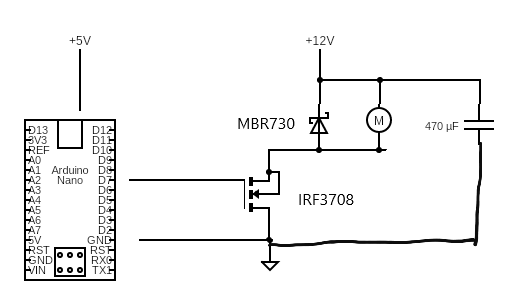

von Michael M. (Firma: Autotronic) (michael_metzer)
Helge schrieb:
> ...zwischen PC-Netzteil und Regler brauchst einen
> ernsthaften Elko.
Helge hat das mit dem Elko eher so gemeint.

von H. H. (Gast)
Genau so!
von Johan (Gast)
H. H. schrieb:
> Genau so!
Oh, Fehler meinerseits, hatte ich falsch eingezeichnet. Reichen da
trotzdem
die aufgeschriebenen 470µF?

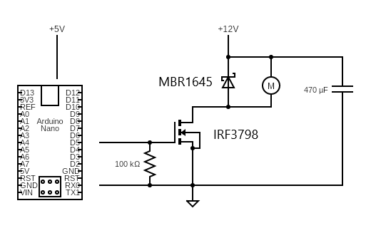

von H. H. (Gast)
Johan schrieb:
> Reichen da trotzdem die aufgeschriebenen 470µF?
Kommt auf die Länge und den Querschnitt der Zuleitung an.

Mach da noch einen Pulldown mit 4,7k - 100k vom Gate zur Masse. Das
sperrt den MOSFet, solange er an einem uninitialisierten Port hängt.

von pi t (Gast)
Johan schrieb:
> Kondensator zur Glättung des PWM
Die Motor-Spannung glätten willst / mußt Du nicht. Du taktest (legst
zeitweilig, mit Unterbrechungen an - effektiv eine Verringerung) halt
einfach nur die Spannung, und die "Stromglättung" übernimmt die
Motor-Induktivität.
Der Puffer-Elko direkt über der Schaltstufe entlastet (und entstört)
alles. Dieser ist praktisch unverzichtbar für einwandfreie Funktion.

H. H. schrieb:
>> Das
> Oh ja, wichtiger Tip!
Ist eingezeichnet, danke sehr!
Blöde Frage: Welcher Puffer-Elko? Bzw. wo käme der hin?
von Helge (Gast)
Michael M. schrieb:
Pufferelko.
Elko, Diode, Transistor gehören nah beieinander.
Übrigens in Akkuschraubern sind Motoren der Leistungsklasse mit PWM in
der Größenordnung 2-5kHz angesteuert. Das paßt besser zur
Motorinduktivität.
von Johan (Gast)
Helge schrieb:
> Michael M. schrieb:
> Pufferelko.
War da ein Bild? Wird mir nicht angezeigt.

von pi t (Gast)
Johan schrieb:
> Helge schrieb:
>> Michael M. schrieb:
>> Pufferelko.
Beitrag "Re: PWM Leistungstreiber für DC-Motoren"
In diesem Beitrag wurde das von Helge genannte Bild hochgeladen.
Mit "Schaltstufe" ist der aus Lowside-Mosfet und Highside-Diode
gebildete Halbbrücken-Tiefsetzsteller (Step-Down) gemeint, der
Puffer- bzw. Stütz-Elko muß "außen" (und eben nicht, wie Du aber
anfangs beschrieben hattest, die Motorspannung glätten).

von Johan (Gast)
Nachtrag:
Schaltplan nach aktuellem Stand
von MaWin (Gast)
Johan schrieb:
> Auf dem Datenblatt sind 10A pro Bein der Diode vermerkt, heißt das dann,
> dass diese Diode bis zu 20A dauerhaft abkann ohne zerstört zu werden
Nein.
Es ist nur 1 Diode drin.
10A fliessen über das eine Bein rein  und über das andere oder die
Lasche ab.
Eine MBR1535 hätte 2 Dioden und 7.5A per leg  15A gesamt.
https://www.onsemi.com/pdf/datasheet/mbr1535ct-d.pdf
Die Lasche hat ihr hübsches Loch nicht zum Aufhängen im
Selbstbedienungsregal, sondern zum Anschrauben auf ein Kühlblech.
Für 10A ist das auch nötig.
Das ist ein IRF3708, oder? (Wie in der früheren Version). Den IRF3798
habe ich nicht gefunden.
Die Diode sollte passen, der MOSFET auch. Wenn du die nur zum Anlaufen
des Motors in wenigen Sekunden nutzt, dann geht beides ohne Kühlkörper.
Meinen Versuchen in unterschiedlichen Betriebszuständen nach war der
MOSFET (IRF8010 oder andere ähnlich IRF3708) immer kühler als die Diode
(hatte aber einen diskreten Gatetreiber mit Bipolartransistoren
verwendet).
Was man noch machen sollte:
470 uF sind sicher ein gepolter Elko (Schaltsymbol anpassen). Vom
Arduino zum Gate könnte man noch 10-22 Ohm einbauen. Das reduziert den
Maximalstrom durch die Ausgangsstufe im ATmega, wenngleich die da sehr
robust sind.
Wichtig ist auch, dass der ATmega eine gute Versorgung besitzt, die
unabhängig von Spannungseinbrüchen bei den 12V ist (Diode und eigener
Elko vor Vin). Beim PC-Netzteil weniger schlimm, aber bei einem
Labornetzteil mit CC und Gatetreiber kann der MOSFET kaputt gehen, wenn
in CC die Spannung sinkt, der Gatetreiber das Gate nicht mehr
ausreichend durchsteuern kann und der MOSFET in den linearen Bereich
gerät.
> verwendet).
Mist, verschrieben. Ja sollte ein IRF3708 sein. Ich wollte den Motor
aber trotzdem bei Bedarf in Teilspannung (>6V - 12V) nutzen, deswegen ja
auch der ganze Hockauf mit Regler und Co.
