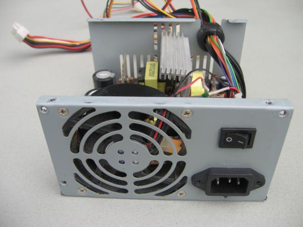

Hallo Forum, ich suche geeigneten Ersatz für den Netzteillüfter meines 3D-Druckers, weil der verbaute sehr laut ist und inzwischen sogar rattert. Ich habe mir als Ersatz den SUNON HA60151V4-000U-999 gekauft, der auf dieser Webseite empfohlen wird: https://drucktipps3d.de/netzteilluefter-tausch-beim-anycubic-i3-mega/ Nun das Problem: Der Originallüfter hat die seltenen Werte 14V, 0.12A (das ergibt multipliziert 1.68 W). Es ist über das Teil wenig im Internet zu finden. Die oft angegebenen 6 CM sind umgerechnet 3.5 CFM. Ich bin fast sicher, da fehlt eine Null: Das müsste bestimmt 60 CM und 35 CFM heißen. Der Ersatzlüfter verträgt nur 12 V und hat gerad einmal 0,6W. Zu allem Überfluss scheint es sich bei der Stromversorgung um eine Konstantstromquelle zu handeln und nicht etwa um eine Spannungsquelle. Um den neuen Lüfter vor Überspannung zu schützen, habe ich also einen Spannungsteiler angelötet, der knapp 20% (also 2,8V bei 14V Gesamtspannung) vernichtet. Dafür habe ich natürlich Kohleschichtwiderstände benutzt, die 2 W vertragen. Wegen der geringeren Leistung mache ich mir aber nun doch Sorgen: Der Ersatz ist zwar schön leise. Er fungiert aber schließlich als Netzteillüfter - und wenn Heizbett und Hotend eingeschaltet werden, wird das Netzteil auch ordentlich belastet. Was wenn die Stromquelle dann voll aufdreht? Verträgt der neue Lüfter das überhautp? Ich will also kein Risiko eingehen und sicher sein, dass die Kühlung stimmt. Worauf muss ich bei geeignetem Ersatz achten? Sollte ich nach 12V oder nach 24V-Lüftern schauen? Sollte er mehr Leistung haben oder geht auch ein bißchen weniger? Folgende Alternativen konnte ich bislang finden: Sunon MF60152V2: 38,72 m³/h, 8-27,6 V DC, 40 mA, 0,96 W https://www.ebay.de/itm/111376938728?hash=item19ee9536e8:g:TZ4AAOSwoMRcta5b Sunon MB60201V2: 32,27 m³/h, 6-13,8 W, 79 mA, 0,95 W https://www.ebay.de/itm/360957380673?hash=item540abc8841:g:RmIAAOSwvnddGxhA Sunon PE60201BX: 51,8 m³/h, 12V, 230 mA, 2,75 W https://de.aliexpress.com/item/1005003133403183.html?spm=a2g0o.productlist.0.0.33297287TjqYPd&algo_pvid=879b38fe-425b-4644-9b80-c33be05af2d9&algo_exp_id=879b38fe-425b-4644-9b80-c33be05af2d9-0&pdp_ext_f=%7B%22sku_id%22%3A%2212000024275102310%22%7D Am nächsten an den Originalwerten wäre der PE60201B2, mit 29,92 m³/h, 148 mA und 1,78 W, aber den gibt's nirgendwo zu kaufen. Wie gesagt, das Originalteil scheint ein Billig-Lüfter zu sein, über den es keine Daten gibt.

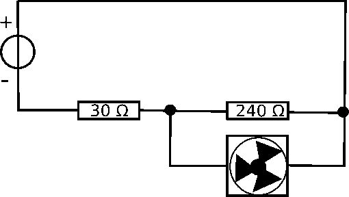

Peter K. schrieb: > Um den neuen Lüfter vor Überspannung zu schützen, habe ich also einen > Spannungsteiler angelötet, der knapp 20% (also 2,8V bei 14V > Gesamtspannung) vernichtet. Dafür habe ich natürlich > Kohleschichtwiderstände benutzt, die 2 W vertragen. Einen Spannungsteiler? Kannst Du mal eine Skizze zeigen wie Du das meinst? Eigentlich reicht ein Serienwiderstand, oder 3 Dioden oder eine Z-Diode.

Peter K. schrieb: > Ein Spannungsteiler kennt Dropouts hingegen > nicht und vernichtet die Spannung prozentual. Ein einfacher und > eleganter Weg, wie ich finde. Ein einfacher Weg um die Versorgungswicklung zu überlasten.

Peter K. schrieb: > Was ist mit Lüfter Nr. 3 (Sunon PE60201BX) mit 230 mA, 12V und 2,7 W? > Spricht irgendwas gegen den? Vermutlich genau so laut wie dein bisheriger... Peter K. schrieb: > Spannungsteiler ist nie falsch, weil einfach und simpel. So so Fehlen dir Grundlagen ?

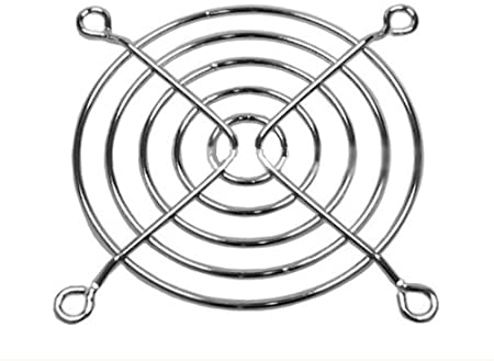

Meistens ist der Lüfter gar nicht das lauteste Teil, sondern die anderen Teile des Gerätes wo die Luft herum und durch strömt. So ein Lüftungsgitter kann z.B. viel besser sein, als gestanzte Schlitze. Es lohnt sich auch, die Kanten der Kühlkörper im Netzteil zu entgraten.

Peter K. schrieb: > Danke für den Vorschlag mit der Diode. Ich mach mir aber wieder einen > Spannungsteiler, das ist auf jeden Fall sicherer: Eine > Durchschnittsdiode hält bestimmt nicht soviel aus, wie die > Hochlastwiderstände. Der neue Lüfter hat jetzt 2,22W. Da muss ich sogar > den parallel liegenden 2W-Widerstand in zwei halb so große Widerstände > aufteilen, damit jeder nur knapp 1W abbekommt. Dein Konstrukt ist Unsinn. Außerdem muß jetzt der Lüfter diese zusätzliche Wärme auch noch wegschaufeln.
Nein, die ist im Gegenteil hoch sinnvoll: Der gute Sunon-Lüfter arbeitet nämlich sehr wahrscheinlich effizienter, als das billige Original-Ding, deshalb ist der unter Volllast auch so laut. Ich hab den Spannungsteiler jetzt so dimensioniert, dass der Sunon-Lüfter bei U_max = 14 V die gleiche Leistung von P_L = 1,7 W bekommt. Dann dreht der nämlich langsamer als er kann, schaufelt aber vermutlich eine sehr ähnliche Luftmenge wie der Originalluefter, wenn nicht mehr. Dann geht das alles wunderbar auf: Der kann theoretisch noch weit über 14V hinaus geregelt werden, wird im Betrieb leiser sein und vmtl eine ähnliche Luftmenge fördern. Ich setz also voraus, dass Drehzahl und Luftmenge linear abhängig sind und man von der Lüfterleistung ungefähr auf die Luftmenge schließen kann. Ich denke, diese Überlegungen können so falsch nicht sein. Überlastung ist so auf jeden Fall ausgeschlossen. Ich vernichte auf diese Weise immer 24% der angelegten Spannung. War ein super Tipp, einen leistungsfähigeren Lüfter zu holen. Vielen Dank!
