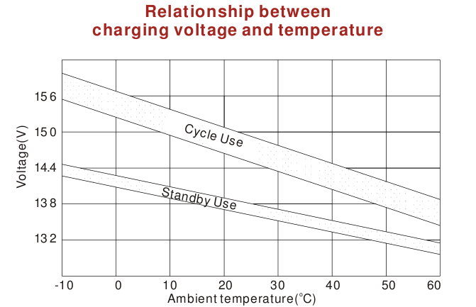

Gast #6836909
Rolf schrieb:
> Einige vertreten hier die Meinung, dass der Blei-Säure-Akku im Auto mit
> bis zu 16 Volt geladen wird bzw. werden darf. Ich habe gelernt, dass ein
> Blei-Säure-Akku bei Ladespannungen bei über 14.4 Volt zerstört wird.
Ich hänge mal einen Auszug des Datenblattes eines "alttypischen"
null-acht-fuffzehn Bleiakkus an.
Bei tiefen Temperaturen und zyklischer Benutzung sind 16V durchaus
denkbar. Anwendunsbeispiele: Modellbau, Stapler, Taschenlampen usw....
Im KFZ (+Alarmanlagen +Garagentorantrieb +USV usw...) nicht! Dort
arbeitet man im Bereich "Standby-use". Ansonsten würden die im Auto
verbauten Bleiakkus mit wesentlich weniger Kapazität auskommen (müsste
ja nur für einen einzigen Startvorgang ausreichen) würden aber nur
wenige Wochen durchhalten. Durch die hohe Kapazität werden immer nur
Teilentladungen entnommen, deswegen kommt im Auto die Lebensdauer auf
viele Jahre.
Egal wie:
Dauererhaltungsladung bei 16V ist sinnlos, das verträgt ein (12V)
Bleiakku nicht.

Gast #6836984
Man sollte unbedingt beachten dass nur Blei Säure Akkus hier das Thema
waren. Es gibt viele Bleiakkus, welche nicht dafür geeignet sind zu
gasen weil sie dicht sind. Die sind natürlich auch wesentlich
empfindlicher was die Spannung angeht. Weil das Gasen ja nicht
stattfinden darf.
Gast #6836998
Gasen wird im zyklischen Betrieb auch nicht durch Absenken der
Ladespannung auf 14.4V verhindert, sondern allein durch Ladeschluß, wenn
der Akku voll ist. Folgerichtig sind Kfz-Akkus auf mehrstündige
Gasungsphasen ausgelegt - da man das Auto ja schlecht abschalten kann,
wenn der Akku voll ist und die Ladung mit Standby-Spannung (13.7V) vor
allem im Winter zu lange dauern würde, um den Akku einigermaßen voll zu
halten.

Gast #6837169
Ralf X. schrieb:
> Sorry, aber wieso verstehst Du die Antworten ... nicht?
Ich verstehe die Antworten doch. Hier geht es jedoch um Ladetechnik im
KFZ, und im anderen Threadt ging es um die Kühlung einer Diode. WAS
daran ist zu kompliziert für dich, dass du es nicht verstehst? ^^
batman schrieb:
> Alles richtig aber das sind genau die "smarten"
> Rekuperations-Ladesysteme, die der TO hier ausgenommen hat. Die haben
> keine feste Ladespannung.
Genau so ist es.
Die Antworten der meisten machen mir ein etwas flaues Gefühl im Bauch,
muss ich ehrlich sagen. Aber vielleicht habe ich einfach nur die Zeit
verpennt. Die Ladetechniken neuer Autos können und werden wohl auch
Spannungen von 16V erzeugen, das schließe ich gar nicht aus. Nur gehts
darum im Thema nicht. Die alten Ladetechniken sollte man dennoch kennen.
Der Blei-Säure-Akku kann völlig ohne Regler geladen werden, weil er bei
14.4V von selbst aufhört zu laden. Das gast übrigens auch nichts, der
Akku bleibt völlig ruhig und klat wie eine Hundeschnauze. Weil er bei
14.4V keinen Strom mehr aufnimmt.
Die von mir verlinkten Diagrammlinien, deren Gültigkeit oben irgendwo in
Frage gestellt worden sind, stammen von Votronic.de, einer der führenden
(und teuersten) Hersteller von Geräten zur Ladung aller Arten Akku im
Automobil. Votronic hat Sensoren im Angebot, mit denen man über die
Akkutemperatur das Ladeverhalten beeinflussen kann. Bei sehr kalten
Akkus sind - temporär - auch bei Blei-Säure-Techniken über 14.4V
möglich. Allerdings habe ich bei Votronic keine Kurve über 14.9V
gesehen. Auf Dauer ist das sowieso nicht zulässig und ohne
Temperatursensor wird das zum Glücksspiel. Wenn jemand übrigens meint,
ein Blei-Säure-Akku könne nicht explodieren, wünsche ich einen
gesegneten Schlaf https://www.google.de/search?q=bleiakku+explodiert
Ansonsten sind die Antworten sehr interessant, aber viele machen mir
auch Angst vor einem künftigen Werkstattbesuch. Ich werde jetzt nur noch
zu älteren Technikern Vertrauen haben können.

Mit ein bischen Ahnung wüßtest du auch, wieso man bei Bleiakkus zwischen
Cycle-Use und Standby-Use unterscheidet und würdest dann nicht mit so
lächerlichem Halbwissen ein Fachforum belustigen. Aber mach nur.

Klassisch alte Blei-Gel Akkus sind mit 14.4V (bei 20 GradC) auf Dauer
KAPUTT (alles Wasser gaste aus) die durfte man nur bei 13.8V dauerladen.
Da aber die Autos bis 14.4V luden, um sie schnell voll zu bekommen,
gasten Akkus und man musste gelegentlich dest. Wasser nachschütten.
Da aber die modernen 'wartungsfreien' keine Stopfen mehr haben zum
nachschütten, haben sich die Akkuhersteller was Neues einfallen lassen:
Blei Calcium, die vertragen 14.4V auf Dauer.
Leider sind die bei 14.4V nicht voll, 14.5V wäre die Ladeschlussspannung
und 15V das, was früher mit 14.4V erreicht wurde.
Die nie ganz voll geladenen wartungsfreien Bleiakkus gingen aber, wie
das bei nicht ganz voll geladenen Bleiakkus üblich ist, recht schnell
kaputt.
Nicht zum Schaden der Alkuhersteller, die verdienten an den
Austauschakkus gut, aber zu Lasten der Reputation der Autos.

Du hast hier wirklich gefehlt! Du hast schon in Datenblätter geschaut
und gesehen, dass dort zwei Spannungen genannt sind, "Cyle use" und
"Trickle charge"? Das passt aber nur bedingt, da Kfz-Starterakkus anders
betreiben werden als stationäre Akkus.

Hast du auch alles gelesen, und mitbekommen das er von Akkus gesprochen
hat welche dicht sind, und nicht dafür gedacht sind gasen zu können, wie
deine erwähnten KFZ Akkus?

Habe mal gelesen, dass man einen normalen bleiakku sogar kurzfristig mit
16V laden kann, nur fängt dieser an zu gasen, so sollte man dies nicht
zu häufig machen und vor allem nicht zu lange. Bei 16V sollte dann der
Bleiakku 100% geladen sein, bei 14,4V eben "nur" 90%.
Gast #6840930

https://media1.svb-media.de/media/snr/505660/pdf/manual_2020-03-24_11-01-47_ca3a9ffe18b88565f423525e1a791ff7.pdf

>> Kalte und leere (bzw. fast leere) 12V-Autoakkus nehmen bei 14,4 V
>> verhältnismässig wenig Ladestrom an.
> Blödsinn.
Die Spec
bezieht sich auf 25°C.
Bei 5°C sieht das anders aus. Da braucht man mehr Ladepannung,
wenn der schlaffe Akku die Blechkiste wieder anwerfen soll!
