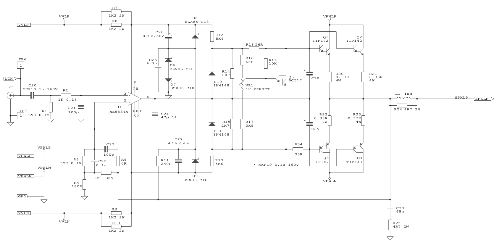

Es gab von Audio Analogue mal die Donizetti Endstufe (1997 gebaut), wo sie das Konzept umgesetzt haben. Von einem der Entwickler gab es mal eine Webseite, wo man die Schaltpläne runterladen konnte, habe ich jetzt aber auf die Schnelle nicht gefunden.
Habs doch gefunden: http://www.analogue-repair.it/donizetti.htm
Der Download von den Schaltplänen geht nur gerade nicht. Hab den Schaltplan noch auf der Platte gehabt und habe ihn angehängt.
Da das aber eine Audioendstufe ist, sind hinter dem OP noch 2 Transistorstufen.
