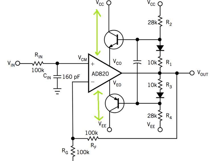

Es gibt ja genug Application notes, die Vorschläge für eine Boostrap
Schaltung von Operationsverstärkern machen, der dann floatende
Versorgungsspannung hat. Das habe ich auch so schon aufgebaut. Jetzt
wäre meine Frage, ob schon jemand Erfahrungen gemacht hat das mit mehr
als 2 Transistoren, jeweils 2 im oberen und 2 im unteren Zweig, zu
machen, damit man die maximale Vrlustleistung aufteilen kann?

Es gab mal von EDN einen Artikel wie man sowas macht. Da wird ein
fertiger Operationsverstärker mit zwei Transistoren benutzt. Nachteil
dabei ist, dass der den ganzen Ausgangsstrom liefern muss und die
Transistoren zur bereitstellung der floatenden Versorgungsspannung
dienen. Ich würde gerne auch einen fertigen Operationsverstärker nutzen
und kein Transistorengrab bauen. Ausgangsstrom meiner Schaltung ist ca
0.2A aber ich wüde wegen höherer Spannungen gerne auf mehrere
Transistoren aufteilen und vielleicht sogar den Operationsverstärker nur
zur Steuerung von Gate/Basis nutzen.

Was soll das ganze denn werden?  Gibt es schon einen Schaltplan oder
ein Blockschaltbild?

So wie ich dein Problem verstehe, würde ich eine einfache diskrete
Leistungsstufe mit definierter Verstärkung bauen und den OPV davor ganz
einfach mit normaler Versorgung betreiben, ohne Bootstrapping. Auch
diese Schaltung kann man wie üblich über alles gegenkoppeln.

Kein Problem, gibt es bereits fertig bis 450V:
https://www.apexanalog.com/products/pa15.html

Es wäre bei mir schon bootstrapping zu wählen weil ich eventuell bis
1000k hochgehen will. Deswegen auch die Aufteilung der Gesamtspannung
über wenigstens 2 oder 3 Transistoren pro Zweig. Geschwindigkeit ist
erst einmal nebensächlich. Es reicht vielleicht 1khz.
Dann vielleicht mehrere Stufen, optoisoliert angesteuert, nach folgendem
Pronzip:
https://www-user.tu-chemnitz.de/~heha/basteln/Konsumg%C3%BCter/Statron/#9.1

von Peter D. (peda)
Gustav G. schrieb:
> Erklärst du uns bitte warum man das Kaskade und nicht Bootstrap nennt?
Der Bootstrap erzeugt über einen Kondensator eine Hilfsspannung größer
als die Betriebsspannung.
z.B. Abwärtswandler mit NFET benötigen einen Bootstrapkondensator.
https://de.wikipedia.org/wiki/Bootstrapping_(Elektrotechnik)

von Christop B. (Gast)
Das nennt man bootstrapping bei Operationsverstärkern. Ich würde das
gerne so machen. Mit einem Transistor pro Versorgungszweig gibt es
Beispiele aber ich würde ja gerne die Spannung über diesen Aufteilen.
Vielleicht sogar noch mit separater Ausgangsstufe oder man nimmt einen
high power opamp.
Nö, das nennt man OPVs in Rauch verwandeln.
Du mußt schon den Common Mode Range der Eingänge einhalten, da gibt es
keine Ausnahme.

Lies dir mal Literatur dazu durch. Bei seinem Schema fehlt natürlich
noch viel aber man kann die Transistoren so schalten, dass der common
mode range immer eingehalten wird und die Gesamtaussteuerung deutlich
größer ist als der maximale common mode range.

Ja, sehe ich auch so! Diese Superampschaltung z.B.
http://leachlegacy.ece.gatech.edu/superamp/circuit.pdf
ist jedenfalls kein Beispiel für Bootstraping. Und dieses niedliche
Bildchen vom TO mit den Transistorzöpfen bootstrapt da auch nichts.
Vielleicht sollten wir noch einmal neu erklären, was der TO denn nun
will und was das "bootstrapping" damit zu tun hat. Ansonsten lehne ich
mich entspannt zurück :-)

Da haste:
https://www.edn.com/bootstrapping-your-op-amp-yields-wide-voltage-swings/
Das kann man beliebig weit treiben aber eben nur so weit wie die
Transistoren auch verkraften und der Ausgangsstrom geht durch den OP.
von Rainer V. (a_zip)
Dean A. schrieb:
> Da haste:
Ok, nun ist mir zumindest klar, was hier als "bootstrapping" verkauft
wird. Lustig lustig, und diese Schaltung bringt nicht annähernd das, was
der TO möchte...und Dean A. (Gast), ich greife ganz ungern jemand direkt
an...aber dich schon. Halt den Rand, falls du überhaupt weißt, was das
ist.

Du kannst mich angreifen wie du willst aber genau diese Schaltung habe
ich mehrfach im Einsatz gehabt und die hält was sie verspricht, wenn man
weiß was man tut. Wenn man das blind nachbaut ist das natürlich doof und
man muss etwas grips reinstecken. Du solltest mal über deinen Tellerrand
schauen und vielleicht mal englische Literatur lesen. Sofern du die
Sprache nicht kannst und in dem Umfeld beruflich tätig bist dann lerne
Sie anstatt mich hier anzugreifen.

von oszi40 (Gast)
Dean A. schrieb:
> Das kann man beliebig weit treiben aber  ...
Ob alle Transistoren zur gleichen Zeit das GLEICHE tun? Ein klein wenig
Schieflage durch Datenstreuung könnte bei 1kV schon etwas Rauch zur
Folge haben.
Christoph B. schrieb:
> Warum muss ich eine Verstärkung von 1 einstellen?
Ganz einfach, wenn bei der Schaltung der V_CO 500V habe, der V_EO 480,
dann müssen die + und - Eingänge des OP auf einem Potential von
480...500V liegen.

von ttl (Gast)
Ob mir hier wohl jemand erläutern könnte an welche "Masse" der geniale
Erfinder dieser Schaltung das untere Ende von Rg angeschlossen hat?
Wenn das der echte Nullpunkt der (vom TO angedachten) +-500V Versorgung
ist, dann fallen bei Vollaussteuerung über Rg und über Rf je 250V ab.
250V über Rf bedeutet natürlich, daß diese Spannung auch zwischen
Ausgang und invertierendem Eingang  des opamp liegt... Etwas viel oder?
von ttl (Gast)

von Peter D. (peda)
Man muß auch mal auf das Datum schauen. Die Schaltung ist von 1999 und
es hat schon seinen Grund, warum sie in 22 Jahren keine Verbreitung
gefunden hat. Sowas mag im Simulator wunderbar funktionieren, für die
Praxis fehlen aber umfangreiche Schutzschaltungen.
Die Schaltung ist nur für etwa doppelte VCC ausgelegt, darüber wird es
schwer werden, den OPV vom Rauchen abzuhalten.
Es sind ja auch mehrere Kritikpunkte im Artikel genannt. Auf das Problem
mit dem phase reversal bin ich auch mal bei einem +/-400V Verstärker
reingefallen. Den vorgesehenen OPV gab es gerade nicht und dann habe ich
schnell nen anderen ausgesucht. Der ist dann schön an +450 bzw. -450V
kleben geblieben. Allgemein kann man sagen, daß OPVs, wo phase reversal
nicht extra genannt wird, dieses Problem haben.
Ich hatte den MC33202 vorgesehen: "No Phase Reversal on the Output for
Over-driven Input Signals.".
> Pronzip:
Ja, diese ist viel besser praxistauglich. Das Prinzip mit 2 schnellen
Optokopplern (HCPL0453) habe ich auch verwendet.
