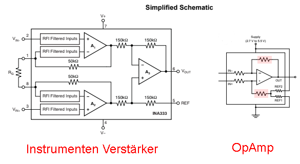

(Firma: S-C-I DATA GbR) #6839019
Armin X. schrieb:
> Warum einen Instrumentenverstärker und keinen der OPamps
Ein Instrumenten Verstärker entlastet die Eingänge (+) und (-) dass
heist diese bleiben sehr Hochohmig, weil die Rückführungsschleife nicht
mit dem negativen Eingang verbunden ist sondern über einen Separaten
OpAmp gelegt ist.
Somit kommt den die Ohmsche Last nicht auf den (-) Input des
Messkreises.
Aus diesem Grund sind in Instrumenten Verstärker meist 3 OpAmp's
verbaut.
Siehe Bild.
(Firma: S-C-I DATA GbR) #6839364
Armin X. schrieb:
> Jedoch ist der am LM399 beschaltete LT1001 als Spannungsfolger
> geschaltete OP auch hochohmig gegenüber der Referenz
Ist natürlich richtig, weil in dem Beispiel, ja auch keine differential
Beschaltung.
Hier reicht ein einfacher OpAmp.
Sollen aber Differentielle Sonden vermessen werden oder 4 Punkt
Sensoren,
Braucht mann Hochohmige (üblich bis in TOhm Bereich) positiv(+) und
Negativ(-) Eingänge, so ist ein Instrumental OpAmp dann der richtige.
OP (Firma: Reusch Elektronik) #6839375
Es gibt noch weitere Argumente "für" den Instrumentenverstärker...
Dass man mit einem Instrumentenverstärker einen Differenzverstärker mit
zwei hochohmigen Eingängen hat, ist ein Vorteil. Möchte man beim
klassischen Differenzverstärker mit nur einem OPA die Verstärkung
ändern, müssen zwei Widerstände entsprechend geändert werden. Beim
Instrumentenverstärker ist üblicherweise nur ein Widerstand (meistens
mit "RG" bezeichnet) zu ändern.
Alle Instrumentenverstärker haben ohne externe Beschaltung eine
definierte (und genaue) Verstärkung (z.B. 10 oder 50 beim INA155). Der
INA333 weist ohne Beschaltung eine genaue und temperaturstabile
Verstärkung von "1" auf.
Einen klassischen Differenzverstärker mit einem OPA kann man auch dazu
nutzen, eine gegebene (Referenz-) Spannung auf einem anderen
Spannungspotential ab zu bilden. Allerdings müssen die bei der
Beschaltung verwendeten Widerstände eine geringe relative Toleranz
zueinander und möglichst gleiche Temperaturkoffizienten aufweisen! Man
benötigt also vier engtolerierte Widerstände mit niedrigem Tk (eine
relativ teure Angelegenheit). Die Alternative ist ein passender
Instrumentenverstärker, bei dem kein oder höchstens ein externer
Widerstand benötigt wird (unter Umständen günstiger, aber auf jeden Fall
platzsparender).
