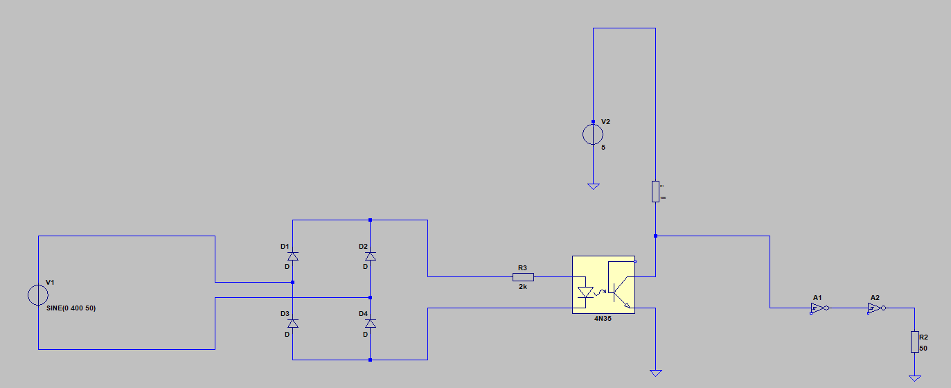

ich möchte mir einen Nulldurchgangsdetektor bauen. Ja, ich habe hier
schon einige Beiträge gelesen und habe auch schon einen Entwurf (Bild).
Mir geht es darum, ob vielleicht jemand eine Verbesserung (am besten mit
Begründung, da ich ja Lernen möchte ;)) hat.
in der Simulation geht er, aber Real aufbauen ist ja immer was anderes
:D
Beim Optokoppler hab ich mir jetzt den "TIL 117" Rausgesucht. Gibt ja
viel zu viele :D
Als Gleichrichter den "B700C35A" falls überhaupt von Relevanz.
am Ende möchte ich das Signal mit einem uC auswerten.
Über Hilfreiche Kommentare würde ich mich sehr freuen.

2 kOhm an 400 Volt, mal Strom und Leistung rechnen?
von MaWin (Gast)
2k Ohm an 400V lässt satte 100mA fliessen und verballert 40W. Ist das
dein Ernst ?
Wenn der Optokoppler 1mA auf Sekundärseite schalten muss (4k7 an 5V)
reichen ihn 2.5mA aus den 400V, also 160k und 1W. Und wenn der
Widerstand vor den Brückengleichrichter kommt, reichen ihm 4 1N4148
Dioden.
Günstiger ist die Verwendung von Wechselstromoptokopplern mit 2
antiparallelen LEDs wie PC814.
Ja, lässt man 2.5mA fliessen ist der Optokoppler nicht nur Mukrosekunden
während des Nulldurchgangs aus, sondern hinterlässt eine breitete Pause,
in der man den realen Nulldurchgang abschätzen muss.
Besser wären sicherlich aufwändigere Schaltungen, die die LED nur kurz
im Nulldurchgang aufblitzen lassen.
https://dse-faq.elektronik-kompendium.de/dse-faq.htm#F.9.3

Huch, da hab ich wohl eine 5 vergessen. Sollten 25K Ohm sein, da Typ.
Vorwärtsstrom - 16mA.
Die Tipps mit den Dioden oder den Wechselstrom Optokopplern ist sehr
gut, danke.
Die aufwändigere Schaltung lese ich mir jetzt mal durch, sehr
interessant, danke!

Beim realen Aufbau bitte auch dran denken, daß man sich da mit etwa 570V
Spitzenspannung anlegt. Die wenigsten normalen Widerstände halten das
aus und dann könnte der Optokoppler einen verdammt schlechten Tag
erleben.

Dann hast du die falschen Beiträge gelesen. Dein Entwurf ist schlecht.
Viel zu ungenau und stromhungrig.
> gut, danke.
Man kann auch 2 Optokoppler nehmen und dafür den Brückengleichrichter
sparen. Vielleicht genügt es für die Anwesenheit von Netzspannung ja
auch nur eine Halbwelle zu detektieren, dann muss man zum OK-Eingang
eine Diode antiparallel schalten (weil die OK-Diode keine 325 V sperren
kann). In jedem Fall sollte man einen möglichst empfindlichen
Optokoppler nehmen, um die Leistung am Netz klein zu halten.
Nachteil einer so einfachen Schaltung ist dass der Bereich in dem der OK
abschaltet und damit die Aus-Zeit stark vom Exemplar abhängt, und für
manche Zwecke sowieso zu gross ist.
Georg
Such dir einen mit höglichst hohem Stromübertragungsfaktor CTR. Denn
wenn der wie dein ausgesuchter TIL117 nur mit 50% spezifiziert ist, dann
brauchst du 10mA am Eingang (also LED-Strom) für garantierte 5mA am
Ausgang.
Wenn du einen OK mit 500% nimmst, dann reicht an der LED 1mA für die
gewünschten 5mA am Ausgang.
Einen 35A-Gleichrichter für eine Nulldurchgangsauswertung. Der hat auf
jeden Fall genug Reserven. Oder hängt da "im echtem Leben" noch was
Anderes an diesem Gleichrichter? Ein Kondensator womöglich?
Jan S. schrieb:
> Sollten 25K Ohm sein, da Typ. Vorwärtsstrom - 16mA.
Vergiss erst mal irgendwelche "typischen" oder "maximalen"
Datenblattangaben. Sondern berechne die nötigen Werte. Und sieh dann
nach, ob sie im erlaubten Bereich des Bauteils sind.
> sparen.
Oder gleich solche Exoten wie den Wechselspannungskoppler H11AA1 nehmen.
> Vielleicht genügt es für die Anwesenheit von Netzspannung ja auch nur eine
> Halbwelle zu detektieren, dann muss man zum OK-Eingang eine Diode
> antiparallel schalten (weil die OK-Diode keine 325 V sperren kann
Ich schalte die in Reihe und halbiere damit die Verlustleistung im
Vorwiderstand. Und weil der Sperrstrom dieser Diode zu niedrig ist, um
die LED zu beschädigen, funktioniert das trotzdem zigtausendmal.
Manfred schrieb:
> Auah!
+1
400/2000 = ........
100mA echt jetzt?

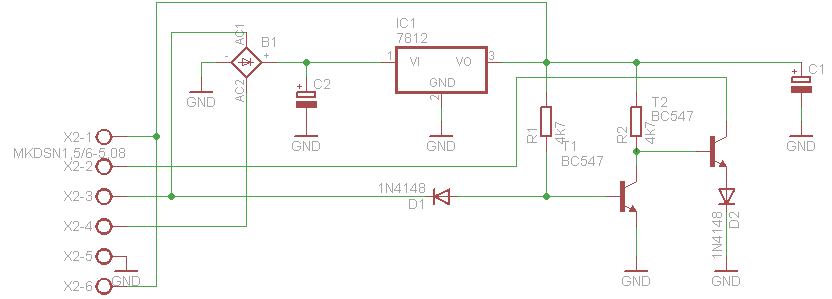

Das Ding hier geht gut..Die Rs sollten natürlich für 400V angepaßt
werden.
Hab ich hier von irgendwoher aus dem Forum.
Gruß,
Pille
von Pille (Gast)
Quelle hier:
Beitrag "Re: Zero Cross Erkennung mit Mikrocontroller geht das so?"
Inklusive Doku.
Das Ding werkelt in meiner Aoye 860 Heißluft Lötstation nach dem ich den
originalen Unfug entsorgt hatte. Da ist jetzt ein atmega88 drin der die
Pumpe mit Phasenanschnitt und die Heizung über das im Handstück
integrierte Thermoelement per Schwinungspaketsteuerung mit PID regelt.
Gruß,
Pille

115mA, wenn du es genau wissen möchtest. So Dinge wie pk und eff darfst
du selber an deine Gleichung schreiben. Es geht hier um die
Verlustleistung.
Pille schrieb:
> Die Rs sollten natürlich für 400V angepaßt werden.
Diese 400Vp sind übrigens nur kuriose 284Veff. Wo gibts denn so ein
Netz?

somit ist 400V/2000V/A=0,2A und die Leistung im R = 80W

Ich habe nicht das geschriebene Wort, sondern die Spannungsquelle im LT
Schaltplan angesehen. Und die hat 400Vp.
> Der Titel ist eindeutig
Ja, dann ist die Simulation halt Schrott. Wollte nur darauf hingewiesen
haben. Seis drum.

Guck dir die Spannungsquelle vom TO an. "sine(0 400 50)" definiert einen
Sinus mit 400 Vp.
Jan S. schrieb:

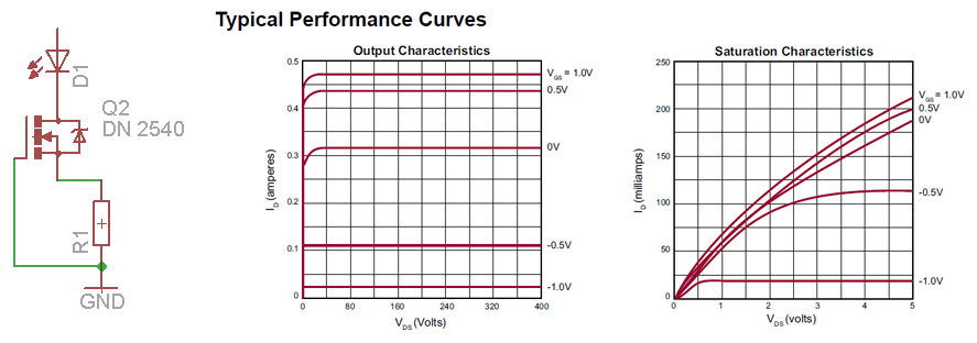

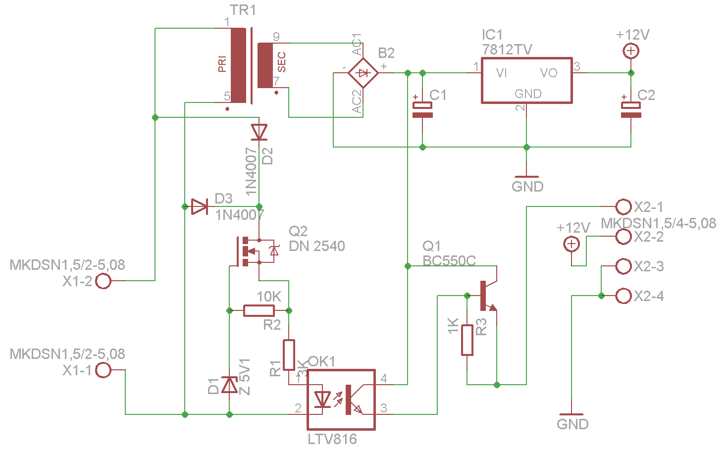

von Carsten-Peter C. (carsten-p)
Moin, ich habe mal den Nulldurchgang mit der Schaltung
„Spannungssensor.png“ erfasst. Der Mosfet soll bis 400 V laufen. Hat
auch soweit funktioniert. Dann habe ich doch die Schaltung „NT.png“
genommen. An X2-3/4 kommt der Trafo und X2-2 liefert den Nulldurchgang.
Den korrekten Nulldurchgang errechnet der ATtiny selbst.
Gruß Carsten
von MaWin (Gast)
Das ist direkt an 230V nicht ausreichend, so lange da kein VFR und
Siebelko Spannungsspitzen abblockt braten da 1kV vom surge Test typical
environment drauf.

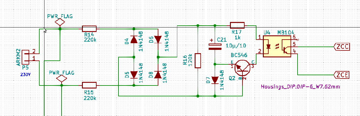

> werden.
> Gruß,
> Pille
Super, Danke! Werde ich mir auf jedenfall genauer anschauen.

Ja 400V Eff. Leider hab ich das in der Simulation Falsch angegebn. Ist
aber schon geändert.
> haben. Seis drum
Guter Hinweis! Ja, ich habe es Falsch angegeben in Der Simulation. Bin
mit LT Spice aber auch noch nicht so Ganz Freund. (Neuling :) )

Jan S. schrieb:
> Die Obere Schaltung ist ja leider ohne Optokpler, was ich jedoch schon
> gerne hätte. Die Untere ja leider nicht für = Durchgang geeignet, wie
> auch im Text steht.
So so, und dann hast du aufgehört zu lesen, deine Aufmerksamkeitsspanne
wurde überschritten.
Da kann man nix machen.
Lothar M. schrieb:
> Du hast die positiven Halbwellen (unten - und oben +) erfasst. Die
> negativen Halbwellen kann die Schaltung nicht auswerten. Oder soll dazu
> die D3 irgendwas tun?
Das ist richtig. Um beide Halbwellen zu erfassen müssten die Dioden D2
und D3 durch einen Brückengleichrichter ersetzt werden. Dann würden aber
auch sehr kurze Impulse entstehen. So ist D3 nur zum Schutz gegen
eventuelle negative Spannungen vorgesehen. Die Idee ist, durch den
Konstantstrom möglichst nahe an den Nullpunkt zu kommen. In dem Beispiel
schon bei etwa 5V Netzspannung. Da die Spannung aber >400V sein soll,
ist diese Schaltung ungeeignet. Hier würde ich zwei kleine Netztrafos in
Reihe schalten. Auf der Primärseite hätte man dann eine „umgängliche“
Spannung.
