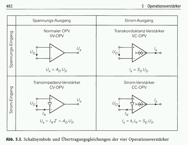

von Elliot (Gast)
Der Zahn der Zeit (🦷⏳) schrieb:
> Insofern ist Verweis auf Norton-Verstärker passend: Sind das noch
> Operationsverstärker?
Ja. Siehe Anhang.
Bildquelle: Tietze/Schenk, Halbleiter-Schaltungstechnik, 11. Auflage

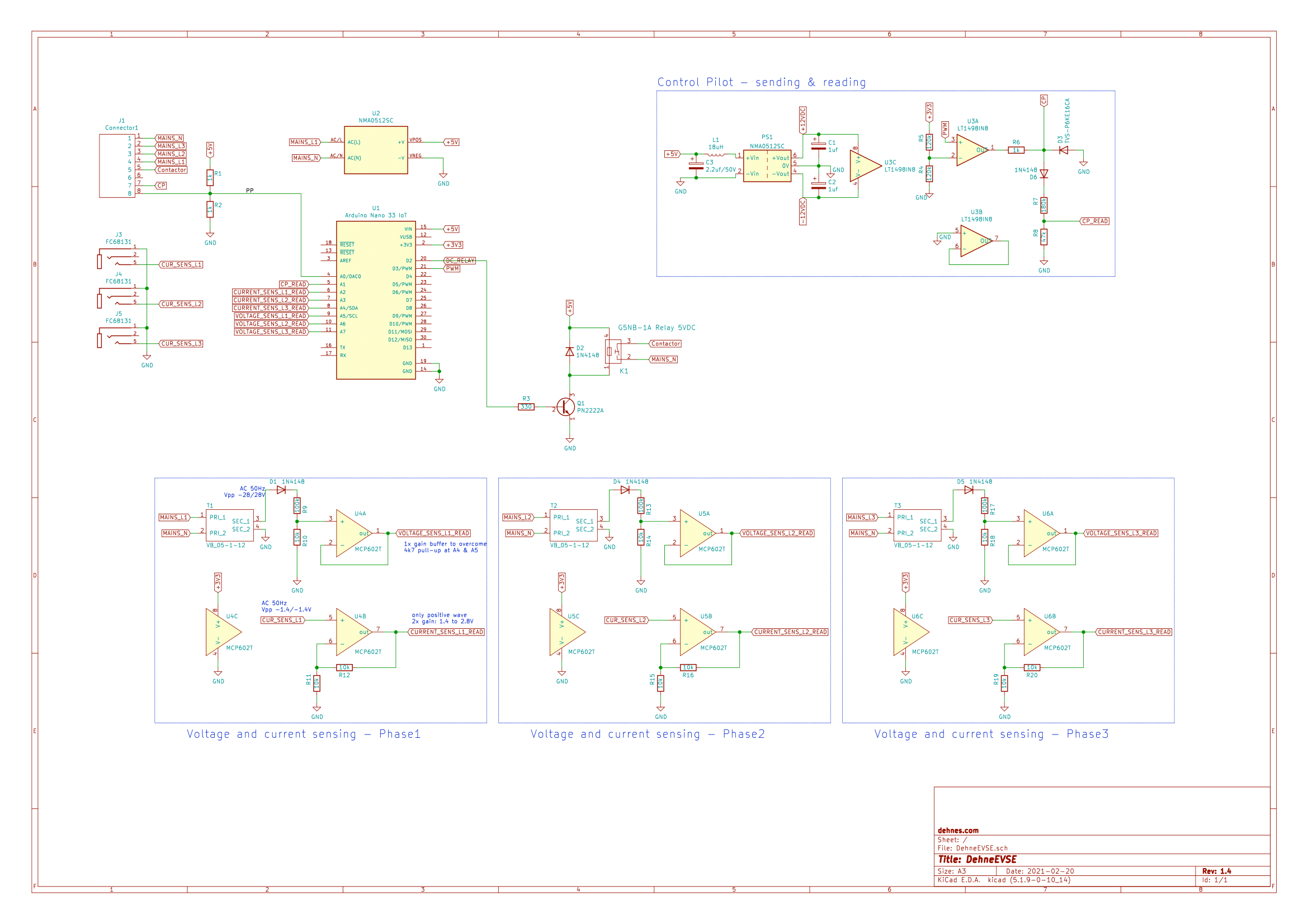

von Leo T. (tipstricks)
Hey zusammen,
Erst einmal vielen Dank für die vielen Nachrichten. Mein E-Mail Postfach
ist förmlich übergequollen 😅
Es geht mir überhaupt nicht darum zu sparen! Das ist kein Problem. Ich
wollte nur nicht ganz verstehen, warum das eine Bauteil nun 30 mal so
viel kostet wie ein anderes, obwohl das Schaltbild identisches scheint.
Das es kleine Unterschiede gibt war mir klar.
Um das Ganze nochmal zu konkretisieren hier ein paar Infos zu dem
Projekt.
Es geht darum das hier nachzubauen:
https://dehnes.com/electronics/2021/03/31/dehneevse_charging_station.html
Dort wird der LT1498IN8 genutzt.
Das gesamte Schaltbild ist angehängt.
Der LT1498IN8 befindet sich oben rechts im Schaltbild.
Ich habe den LT1498IN8 nun erstmal bestellt. Für weitere, ähnliche
Projekte würden mich die Alternativen aber doch brennend interessieren.
Danke euch!

An der Stelle ist ein OPA eh nicht das Richtige. Er wird doch dort als
Komparator verwendet und vermutlich ist deshalb ein schneller OPA
gewählt worden - er muss eine mir unbekannte PWM-Frequenz verarbeiten.
Es gehört da ein richtiger Komparator hin, der ist üblicherweise
deutlich schneller. OPAs können die Komparatorfunktion halt nicht
besonders gut.
Wobei mir auch nicht klar ist, was das Signal CP für eine Bedeutung hat,
nicht mal ob es tatsächlich ein Ausgang ist.
Leo T. schrieb:
> Ich wollte nur nicht ganz verstehen, warum das eine Bauteil nun 30 mal so
LT-Bauelemente waren noch nie billig und vermutlich ist die Stückzahl
der NJM4558 auch deutlich höher. Und dass der LT1498 eine
überdurchschnittliche Performance hat, wurde ja schon erläutert.

von Anja (Gast)
> besonders gut.
Daß jetzt alle Ladestationen für ihr Elektroauto bauen wollen ...
(lohnt sich meiner Meinung bei den niedrigen Preisen und der staatlichen
Förderung nicht).
Das CP-Signal braucht eine Push-Pull Endstufe. Die meisten Komparatoren
haben das nicht (zumindest nicht für +/-12V).
Die Frequenz ist 1 kHz. Allerdings darf der Duty-Cycle durch die
Endstufe nicht zu sehr verfälscht werden. Und die Anstiegszeit darf auch
nur wenige µs dauern.
Gruß Anja
von Falk B. (falk)
Und die Hälfte davon nicht genutzt. Naja, was erwarten wir von einer
typischen "Internetschaltung"? NICHTS! Vor allem nicht, daß sie sinnvoll
und kostengünstig ist ;-)
Vermutlich tut es an der Stelle ein passendens, deutlich preiswerteres
Bauteil deutlich besser! Denn die PWM kommt mit 3,3V aus einem Arduino.
Die soll auf vermutlich 12V angehoben werden. Das ist ein Job für einen
Pegelwandler.
https://www.mikrocontroller.net/articles/Standardbauelemente#Komparatoren

von Anja (Gast)
Falk B. schrieb:
> Ein TLC3702 ist hier DEUTLICH besser und PREISwerter! Es gibt sicher
> auch andere, passende ICs.
klar und den betreibst Du dann mit +/-12V -> magic smoke
ich fürchte Du hast die Anforderungen nicht verstanden.
Gruß Anja

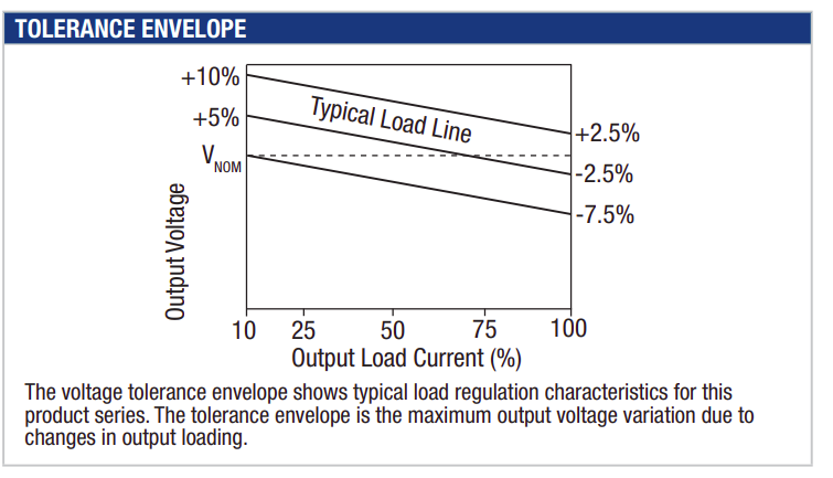

von Flip B. (frickelfreak)
Mit einem Spannungswandler NMA0512 oder ähnliche allein sind die 12V am
CP pin nicht einzuhalten. Beachte, dass hier die spannung über dem
Spannungsteiler gemessen wird und darum eine bestimmte präzision
vorhanden sein muss.
Hinter so einem Spannungswandler muss auf jeden fall noch mal eine
referenz, also ein Regler in +12V und -12V und dann eine totem pole
ausgangsstufe oder OPV der nahe an die Rails kommt, oder ein OPV der
eine kleinere referenz exakt verstärkt (das habe ich gestern gezeigt,
15V wandler und dann tl431C als referenz)
Erlaubt sind 5% gesamtabweichung.
von Anja (Gast)
Hmm,
halte ich für gefährlich.
Das CP+PP signal brauchen schließlich vom Fahrzeug her einen definierten
Rückleiter. Den sehe ich nicht im Schaltplan.
Gruß Anja

Ich auch nicht. Das hat auch damit zu tun, daß das CP Signal nirgendwo
anders im Schaltplan mehr referenziert wird.
Ich kann auch kaum glauben, daß der Pegel für ein PWM(!) Signal dermaßen
kritisch ist. Nominal ist das halt ±12V aber real werden ±13V genauso
funktionieren wie +11/-9V. Deswegen ist es ja ein PWM-Signal. Die
Information steckt im Tastverhältnis, nicht in der Amplitude.
Andererseits: bei einer 22kW Ladestation lohnt es nicht, auf 10€ für
einen OPV zu schauen. Das jagt man da doch in einer Stunde durch.
Du kannst das ruhig glauben, der standart ist total verkorkst. Vom
Ladepunkt zum fahrzeug zählt das Tastverhältnis, und das Fahrzeug gibt
rückmeldung über die belastung des CP pins. Man misst dann hinter dem 1k
Widerstand z.b. 9V wenn das Fahrzeug das signal mit 3mA belastet. Die
Spannung ist also keineswegs unkritisch.
Das ganze mit 1kHz grundfrequenz und 5% bis 80% tastgrad, also ab 50us
High muss man korrekt messen, aber die flanken dürfen auch nicht zu
steil werden oder überschwingen.
von Harald W. (wilhelms)
Elliot schrieb:
Frage an Radio Eriwan:
> Im Prinzip ja, aber:
Im Prinzip geht fast jeder Komparator für >24V mit Push-Pull-Ausgang und
fast jeder Rail-to-Rail-Opamp für >24V mit einer Slewrate ≥10V/µs.
Allerdings ist die Auswahl nicht sehr groß. Auf die Schnelle habe ich
den TLV1805 und den OPA991 gefunden, die beide deutlich billiger und
besser geeignet sind als der LT1498. Der LT1498 hat eine Slewrate von
6V/µs und damit eine Anstiegszeit von mindestens 4µs (-12V bis +12V),
was angesichts der minimalen Impulsdauer von 10µs schon grenzwertig ist.
Der TLV1805 und der OPA991 sind beide deutlich schneller. Mit der
parametrischen Suche auf den Herstellerwebseiten findet man auch noch
ein paar weitere Typen.
Alternativ könnte man auch diskret aus ein paar Transistoren etwas
zusammenbauen.
Die angepriesene Stabilität des LT1498 bei kapazitiver Last ist hier
übrigens bedeutungslos, da der Opamp ohne Gegenkopplung betrieben wird.
von Anja (Gast)
Das ist zwar richtig. Aber selbst mit Gegenkopplung (die vor dem 1K
Widerstand liegen muß) würde der 1K Serienwiderstand ein Schwingen
verhindern.
Deine Beispiele für Ersatz zeigen noch ein anderes mögliches Problem:
bei einem Op-Amp mit Back to Back Dioden am Eingang wird die
Referenzspannung des Verstärkers verzogen.
Außerdem finde ich es erschreckend wenn die -12V auf dem Ausgang (u.a.
wegen D6) nicht diagnostiziert werden können.
Falls die -12V nicht vorhanden sind (Fehler in Verkabelung oder
Gegenstelle) sollte das Schütz nicht geschlossen werden.
Aber wer am Preis des Op-Amps schon herummäkelt wird auch den
notwendigen Fehlerstromschutzschalter einsparen. Und das Schütz läßt
sich sicher durch billigere 1 Euro Relais ersetzen.
Gruß Anja
Anja schrieb:
> verhindern.
Das kommt dann noch hinzu.
Der OPA991 hat diese Dioden nicht. Aber selbst wenn sie vorhanden sind
(wie bspw. bei dem ursprünglich eingesetzten LT1498), ist das kein
Problem, da die mit dem Spannungsteiler gebildete "Referenzspannung"
(wenn man dabei überhaupt von einer solchen sprechen kann) recht
hochohmig ist, so dass keine hohen Ströme durch die Dioden fließen.
Ja, das ist nicht gut.
Die fehlende -12V-Diagnose stammt ja nicht vom "Mäkler", sondern von
dem, der auch einen höheren Preis für den Opamp zu zahlen bereit war.
Auf der anderen Seite könnte man D6 auch weglassen, R7=47k und R8=15k
wählen und einen zusätzlichen Widerstand mit 12k von CP_READ gegen +3V3
schalten. Damit werden die ±12 an CP auf etwa 0,1V bis 3,1V an CP_READ
abgebildet, so dass mit dem Mikrocontroller der gesamte Spannungsbereich
erfasst werden kann. Natürlich muss dann die Software entsprechend
angepasst werden.
