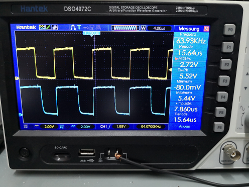

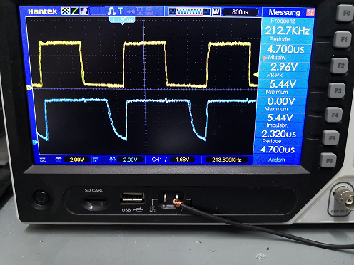

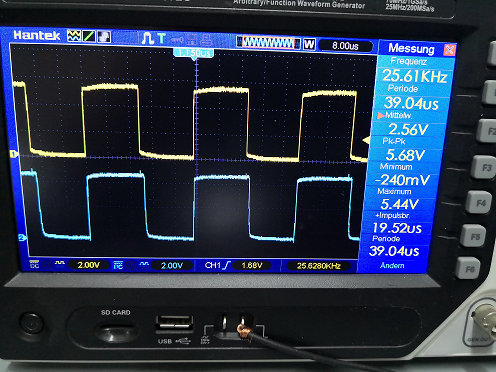

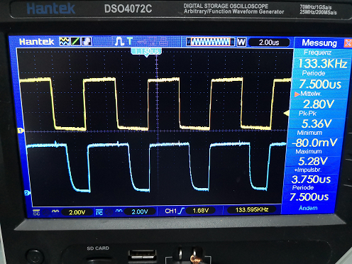

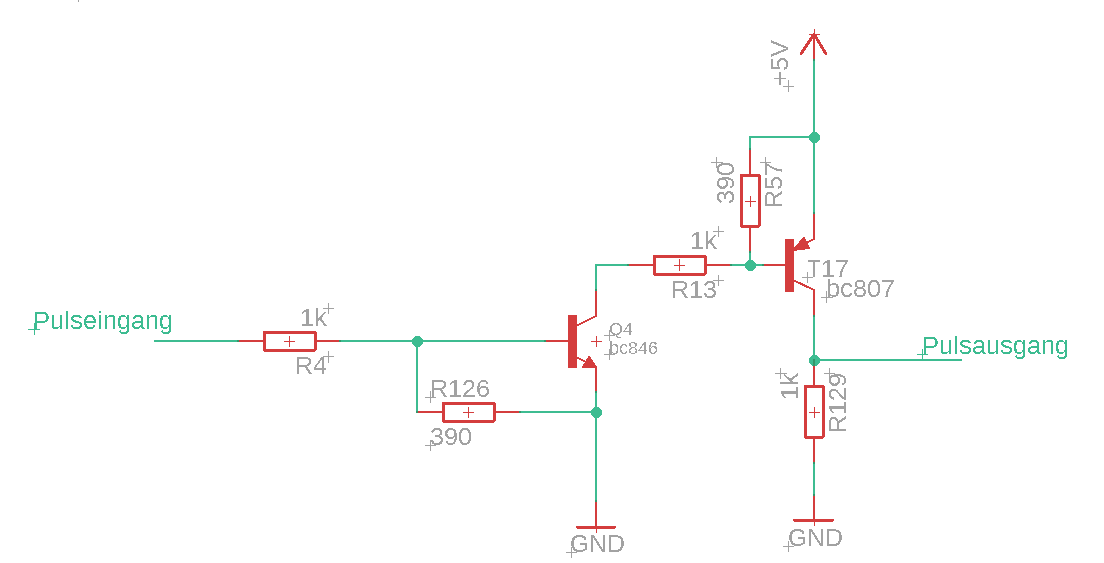

habe ein Problem mit einer Schaltung die für PWM Zwecke dienen soll.
habe mal ein paar Bilder dran gehängt wo man vom Oszi sieht das am
Eingang (gelb) alles ok ist und am Ausgang(blau) da die Pulsweite größer
wird, ab ungefähr 20kHz
Gibt es da eine einfache möglichkeit dies zu ändern? Es sollte so bis
250Khz gehen.
Kann es sein das der PNP in die Sättigung kommt?
Grüße
stefan
von ArnoR (Gast)
Allerdings, es sind sogar beide in der Sättigung, deswegen dauert das
Abschalten so lange (~1µs Verzögerung).

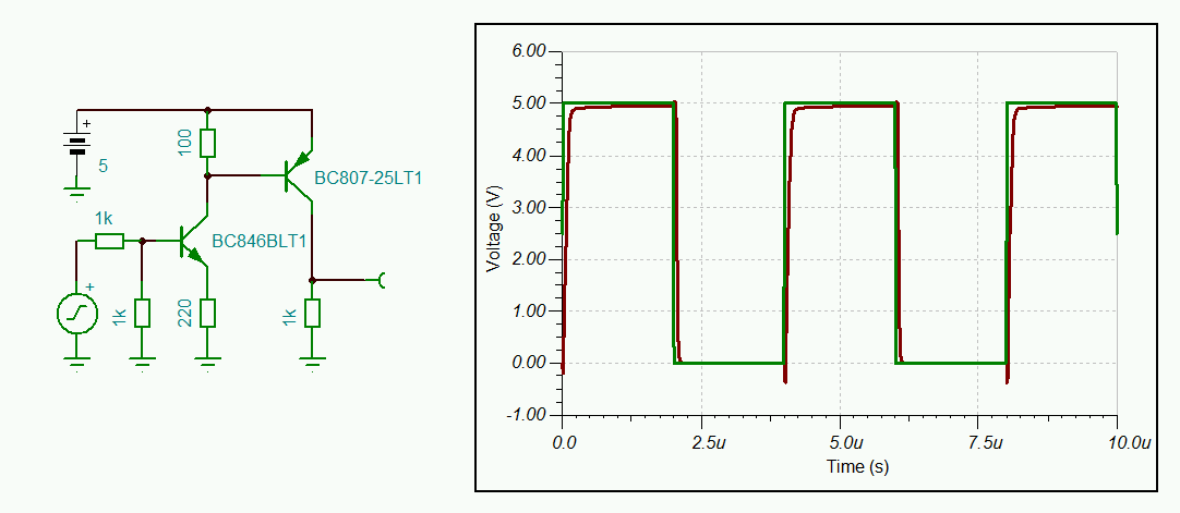

von ArnoR (Gast)
> 250Khz gehen.
Naja, man muss die Widerstände nur etwas anders verteilen, siehe Bild.
Grün ist der Signaleingang, rot der Schaltungsausgang, Frequenz 250kHz.

von Dieter H. (kyblord)
mach noch ne shottky an die transe dann geht der nicht so krass in
sättigung.

von Stefan S. (stefangem)
ArnoR schrieb:
>> 250Khz gehen.
Danke. Das sieht schon besser aus. Das werde ich mal testen. Nur zur
info, hinten soll dann ein Schrittmotortreiber dran, also meistens ist
das ein Optokoppler Eingang.
Grüse
stefan

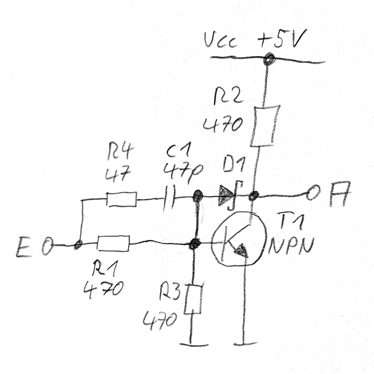

> sättigung.
Was meinst du mit "an die Transe"?
Am Pulsausgang zur Masse?
Stefan S. schrieb:
>> sättigung.
naja, beim NPN wird U_BC > 0, wenn der Transistor in Sättigung geht
(Vorwärtsbetrieb). Schalte eine Schottky parallel, dann hälst du U_BC
auf ca. 0.3V und limitierst die Sättigung. Anders gedacht: Wenn der
Transistor in Sättigung geht, wird die Diode leitend und zweigt einen
Teil des Basisstromes ab, dadurch geht der Transistor nicht so sehr in
Sättigung, was sich positiv auf das Schaltverhalten auswirkt. Nennt sich
auch Schottky-Transistor.

Stefan S. schrieb:
> So um die 100mA wenigstens.
Dann solltest du von vornherein R129 auf höchstens 50 Ohm verkleinern,
sofort wirs es amScope anders aussehen. Und von ArnoRs Posts
profitieren.
von Michael M. (Firma: Autotronic) (michael_metzer)
Stefan S. schrieb:
> Dieter H. schrieb:
>> mach noch ne Schottky an die Transe, dann geht der nicht so krass in
>> Sättigung.
Nee, sondern so. Bevor du das RC-Glied noch zusätzlich einbaust, genügt
die Schaltung von ArnoR, nur eben jetzt mit der Schottky Diode.
Falk B. schrieb:
> Stefan S. schrieb:
>> Pegelwandler machen glaube nur max 20mA oder 50mA. Das hatte ich vorher.
>> Wollte aber etwas erhöhen. So um die 100mA wenigstens.
> Und warum? Optokoppler brauchen das nicht, da reichen 20mA aus.
weil ich nicht immer weiss was hinten dran kommt. kann auch sein das
mehr gebraucht wird. Das ist nur zur vorsorge. Hatte es ja voher mit
74hc14 + NPN Transistor und gegen Masse geschalten. Geht ja alles auc,h
wollte aber das es gegen +5V geschalten wird und da war die Hürde eben
mit der Frequenz.
von Falk B. (falk)
> mit der Frequenz.
Das geht genau so, nur mit PNP.
