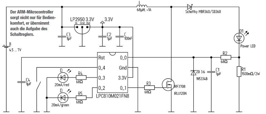

von Johannes S. (Gast)
soll das eine Taschenlampe werden? Da gab es in der make 01/2015 mal
eine einfache Bauanleitung. Der LPC810 wird allerdings nicht mehr
produziert, lässt sich aber sicher noch auftreiben.
Für den ganzen Artikel möchte Heise Geld haben, ich hänge mal nur den
Schaltplan an. In dem Artikel ist auch die SW drin, die kann man per
USB-UART Adapter flashen.
