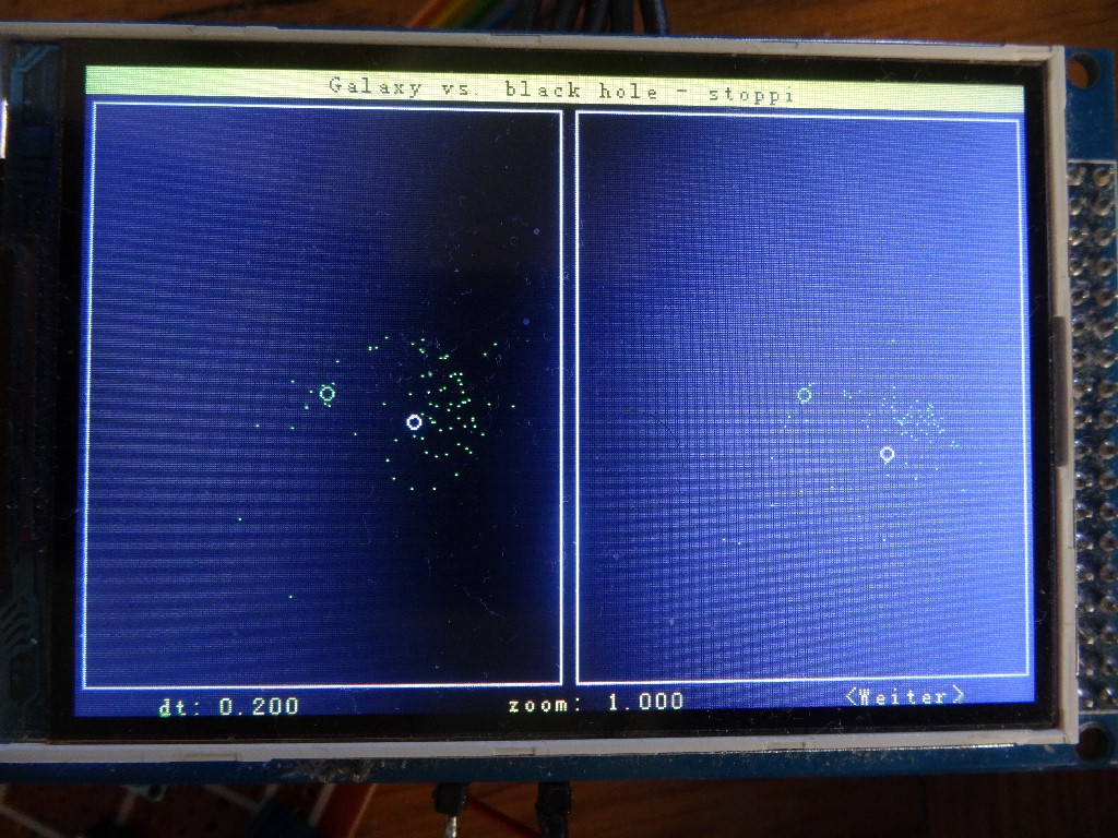

Es gibt zwei Varianten der Simulation:
Variante 1: Simulation der Kollision einer Galaxie mit einem schwarzen
Loch in allen drei Raumdimensionen

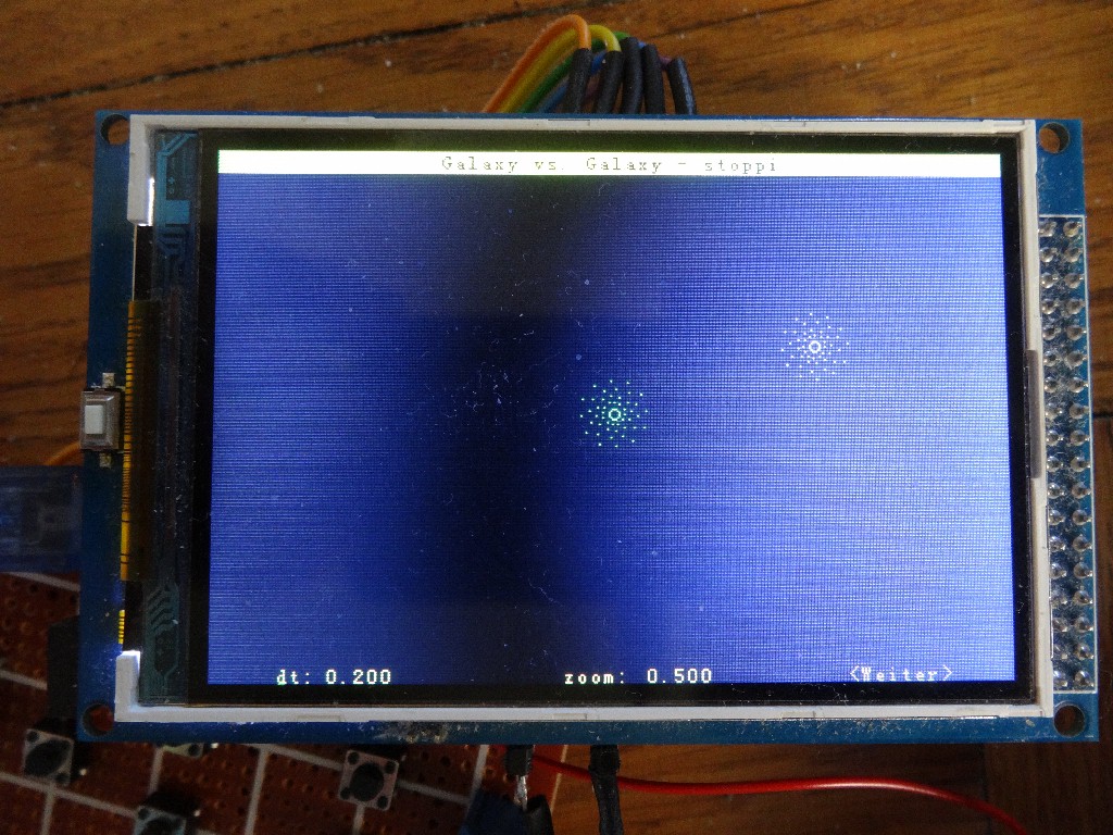

Variante 2: Simulation der Kollision einer Galaxie mit einer anderen
Galaxie in der x-y-Ebene.
Mit dem Arduino Due erzielt man verglichen mit einem Arduino Mega
deutlich schnellere Berechnungen. Ausgegeben wird das Ganze dann auf
einem 480x320 Pixel Display (ILI9486).

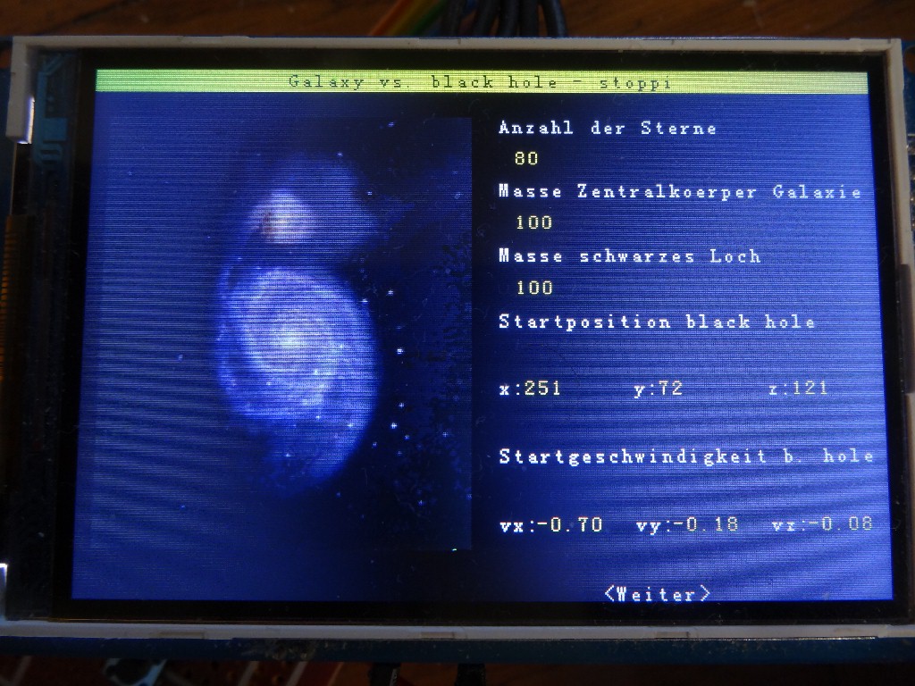

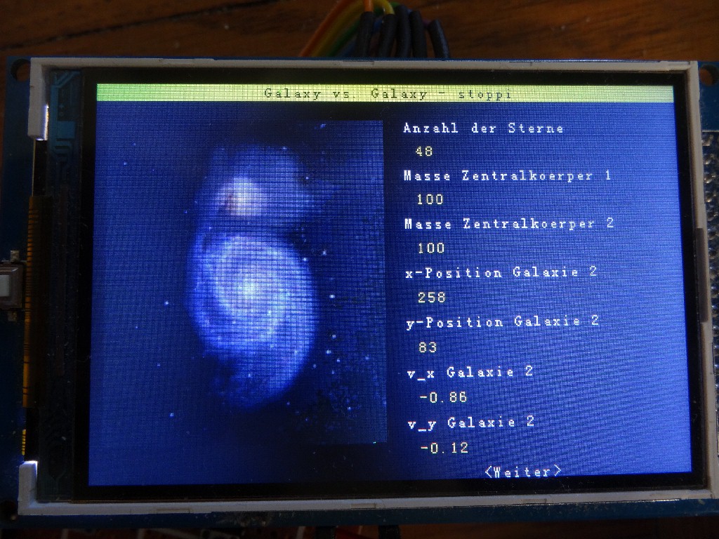

Im Startbildschirm können etliche Parameter, z.B. Startort und
Startgeschwindigkeit, Anzahl der Sterne, Masse der Zentralkörper bzw.
des schwarzen Lochs eingegeben werden. Dies habe ich mit einem
Potentiometer am analogen Eingang umgesetzt.
Danach kommt die eigentliche Simulation. Hier lässt sich die zeitliche
Schrittweite dt und der Zoom-Faktor verändern. Mit einer Taste gelangt
man dann wieder zum Startbildschirm.

Nur mal blöd gefragt: Was ist der Sinn, das auf einem Arduino zu machen?
Ich verwende die Dinger zum Messen, Steuern, Regeln, für mobile
Anwendungen oder wenn Stromversorgung ein Thema ist. Aber für eine
Astrosimulation? Oder ist das ganze so eine Art "Kiosk-Rechner" für
Veranstaltungen mit Optimierung auf low-budget?

Also die Frage nach dem "warum mit Arduino" ist schon berechtigt, da
sich dieser für diese Aufgabe nicht gerade aufdrängt.
Der Grund ist einfach: Ich wollte etwas mobiles und kompaktes haben, was
man ohne viel Aufwand am Tag der offenen Tür in der Schule oder auf
einer Messe präsentieren kann. Die interessierten Kinder und
Jugendlichen sollen dann einfach Ihren Spaß an dieser Spielerei haben
und sehen, dass es auch lehrreiche Computerspiele gibt und es auch
selbst ohne Laptop oder PC umgesetzt werden kann ;-)
