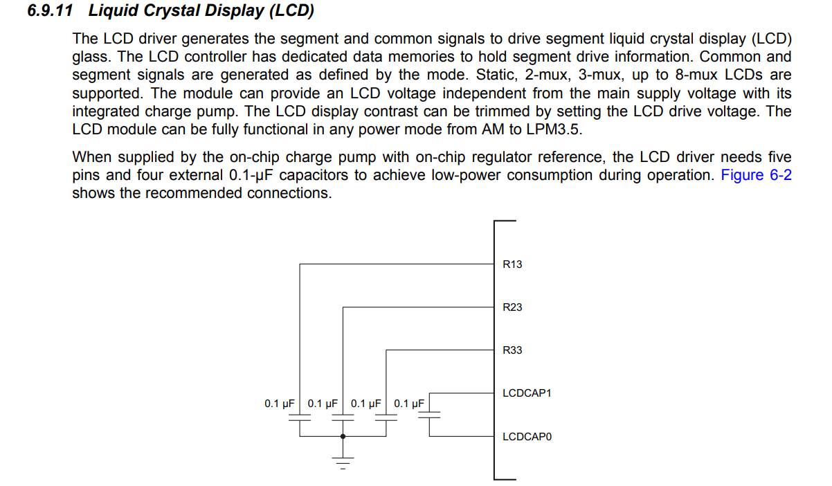

von Patrick L. (Firma: S-C-I DATA GbR) (pali64)
Deshalb würde ich (Oder verwende ich) MSP430Fxxxx oder MSP430FRxxxx µC
die haben schon alles Onboard, man spart sogar den Quarz und kann sie
Hervorragend für LCD's als Treiber "missbrauchen" dann über I²C
ansteuern.
Schau mal im Link, sicher was passendes dabei.
https://www.ti.com/microcontrollers-mcus-processors/microcontrollers/msp430-microcontrollers/products.html#p2192=LCD
Als Beispiel aus der Liste:
MSP430FR4131 kostet nicht mal 1/2€ und wenn du Sampels (für 1 Stück"
anforderst sogar umsonnst.
73 55
Scott Braunberg schrieb:
> Meine Idee wäre die zwei BP Pins des Displays direkt am Quarz
> anzuschließen, funktioniert sowas überhaupt oder verliere ich dadurch
> die Genauigkeit?
Also nochmals auf den Eingangspost zurückzukommen:
Du schreibst 2 Backplane-Pin, damit ist es ja ein Multiplex LCD mit 2
Backplane's.
Nochmal zum Mitdenken das Multiplexen kannst du mit dem vorgeschlagenen
MSP430FR4131 problemlos lösen.
Ich habe extra nachgeschaut. TI bietet da ein speziellen Sample-Chip an
(als Samplelink) wen du ihn bei Mouser einkaufst ist er etwas über 0.60€
Bei TI bekommst du ihn als Sample sogar umsonst.
Link: https://www.ti.com/product/MSP430FR4131
Genau diesen Baustein setze ich gerne als LCD Kontroller oder sogar grad
als Spannungsanzeige mit LCD ein. Netterweise hat er nämlich auch gleich
ein [10-channel 10-bit analog-to-digital converter
(ADC)] mit drin der für so einfache Applikationen ausreicht.
Er hat auch 2 UART's onboard da verwende ich den I²C Bus als Slave und
steure so das LCD an(Interne PullUp's für I²C Aktiviert).
Nur die CPU 4x 0.1µF & ein 1µF Kerkos ein 4k7 (für Reset) und das LCD.
Eine Platine (wenn du keine Luftschaltung machen willst) ;-)
Mehr brauchst du dazu nicht.
Da weis ich nicht warum ich mir das mit Schieberegistern und
Hühnerfutter antun soll. nicht für 0.60€....
