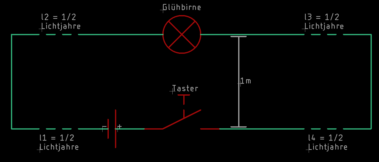

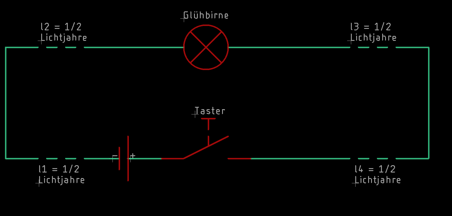

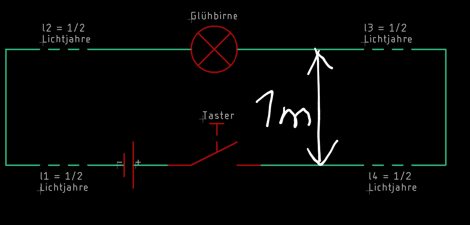

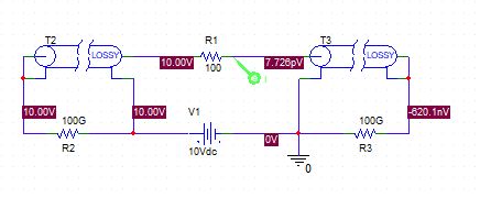

Angenommen man hätte eine Schaltung, wie im obigen Bild.
Minuspol der Batterie ist über eine 1 Lichtjahr lange Leitung (0 Ohm) an
einer Glühbirne angeschlossen.
Pluspol ist an einem Taster angeschlossen, welcher ebenfalls über eine 1
Lichtjahr lange Leitung (0 Ohm) an einer Glühbirne angeschlossen ist.
Wie lange würde es dauern ab dem Moment, indem der Taster gedrückt
wurde, bis die Glühbirne leuchten würde?
1 Jahr?
2 Jahre?
1/C Sekunden?
Etwas anderes?

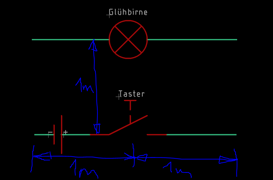

von Stefan P. (form)
Du hast in der Zeichnung das wichtigste Maß vergessen. Den Abstand
zwischen Taster und Lampe.
von Thomas R. (r3tr0)
Tatsächlich!
Abstand sollte 1 Meter betragen.
von Achim K. (achim67)
Ich behaupte, sie leuchtet ohne Verzögerung auf, da die Elektronen ja
nicht erst ab Batterie anfangen zu "fließen", sondern bereits über den
gesamten Leiter vorhanden sind.
Achim

von Michael M. (Firma: Autotronic) (michael_metzer)
Wenn die Drähte, wie gezeichnet, nach rechts und links jeweils 0,5
Lichtjahre lang sind und 1m auseinander verlegt sind, dann dauert es
wegen der Induktivität 2 Jahre bis die Lampe leuchtet.
Sind es allerdings Zwillingskabel (nur 1mm auseinander), dann leuchtet
die Lampe wegen der kapazitiven Kopplung sofort und erreicht ihre
maximale Helligkeit nach 2 Jahren.

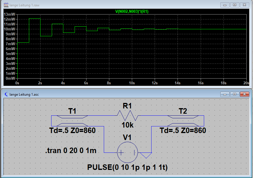

von Helge (Gast)
Ich denke, die Antwort hängt ab vom Verhältnis der Impedanz der Leitung
zur Impedanz der Lampe. Haben z.B. die Leitungen zu beiden Seiten eine
Impedanz von je 1000Ω und die Lampe eine von 10Ω, fließt die ersten 2
Jahre kaum Strom. Ist es andersrum, leuchtet die Lampe recht schnell
auf.
Auch noch sehr interessant: Das Ding ausschalten. :-)

Mein Ansatz:
Bei der Leitungsgleichung ist die Last am Ende der Leitung.
In dieser Aufgabe haben wir aber eher zwei sehr lange Dipol-Antennen mit
lambda = 1 Lichtjahr, sich 1 m gegenüberstehen also nur über das
reaktive Nahfeld koppeln.
Wenn man also annimmt, dass Batterie und Schalter ideale, konzentrierte
Bauelemente sind, dann bildet sich im Einschaltaugenblick
(Stetigkeitsbedingung) sofort ein E-Feld über den Anschlussklemmen aus,
was sich mit Lichtgeschwindigeit in den Raum hinausbreitet und nach t =
1 m / c_0 = 3,3 ns an den Klemmen der Lampe angekommen ist.
Gleichzeitig beginnt, von Null aus ein immer stärkerer Strom in die
Dipol-Arme zu fließen, um die sich ein konzentrisiches Magnetfeld
aufbaut. Das Magnetfeld ist ebenfalls nach 3,3 ns beim Fußpunkt des
Empfänger-Dipols angekommen und induziert dort einen Strom, der in die
Lampe fließt.
Vielleicht packt das mal einer in einen Simulator?

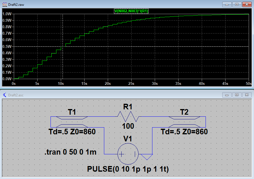

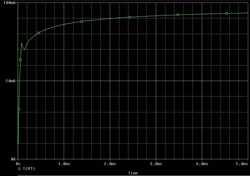

von Thomas (Gast)

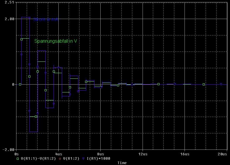

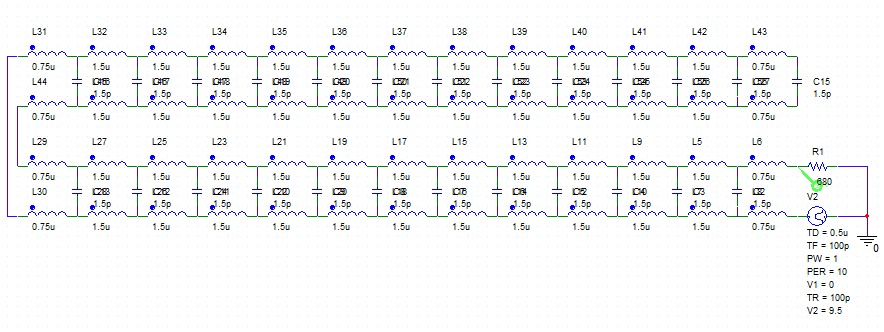

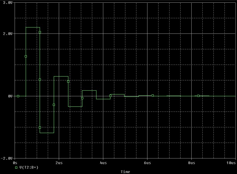

Also die Begründung lt. Veritasium ist ja, dass die Lampe nicht leuchtet
weil Elektronen aus der 2LJ entfernten Quelle, sondern weil es den
Poynting-Vektor gibt, der nur 1/c s braucht um die Entfernung von 1m zu
überbrücken ...
Ich denke es gibt da mehrere Ansätze die man verfolgen könnte:
1, Wellen auf Leitungen können nicht schneller als c_0 sein
2, es gibt kapazitive Kopplung von der Quelle zur Lampe
3, es gibt magnetische Kopplung von der Quelle zur Lampe
4, die Leitung ist nicht mit dem Wellenwiderstand abgeschlossen
Wenn man das ganze klassisch als Welle auf einer Leitung ansieht ergibt
sich Folgendes:
Leider hat er keinen Induktivitäts- oder Kapazitätsbelag angegeben, aber
wie wäre es wenn man einmal von normaler Installationsleitung ausgeht.
Sagen wir mit ~1.5mm Durchmesser, dann hat die
L'=(mü/pi)*ln(2D/d)=2.6µH/m und C'=(2pi*eps_0)/ln(D/d)=7.7pF/m.
Das ergibt eine Ausbreitungsgeschwindigkeit von
c=1/sqrt(L'*C')=223.5E6m/s=0.774*c_0
Daraus könnte man sich die Laufzeit entlang des Kabels ausrechnen:
t=1/0.774=1.29s
Der Wellenwiderstand ist Z=sqrt(L'/C')=581 Ohm, die Welle wird also nach
ihrer Laufzeit von 1.29s an der Lampe ankommen und dann teilweise
reflektiert werden, die gesamte Leistung steht erst nach ein paar
Laufzeiten zur Verfügung.

von Peyer (Gast)
Marek N. schrieb:
> Gemeint ist 1 m / c = 3,3 ns
> Der Ansatz mit dem Poynting-Vektor ist OK, da sich die Ausbreitung von
> (TEM)-Wellen eben nicht an das Vorhandensein von Ladungen oder Leitungen
> bindet.
In den 3,3ns kann das Feld ja maximal 1m weit kommen. Hieße das nicht,
dass in dieser Zeit die lichtjahre langen Leiter überhaupt noch nicht
"befeldet" werden, d.h. das System genau das gleiche Ergebnis zeigen
müsste, wie das von mir angehängte mit je 1m langen offenen Enden? Würde
man fragen, wie lange es dauert, bis die Birne nach schließen des
Tasters leuchtet, wäre die Antwort einfach: Nie.

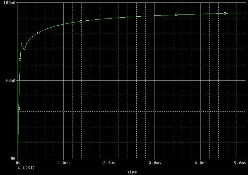

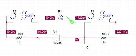

von Josef L. (Gast)
Simulation versagt völlig, weil in den Programmen die
Lichtgeschwindigkeit fehlt. Es wird offenbar lediglich mit
Verzögerungszeiten gerechnet. Simuliert habe ich eine 10V-DC-Quelle,
einen 100R-Widerstand, und auf beiden Seiten je eine verlustbehaftete
Leitung mit Daten wie ein normales 50R-Kabel, aber mit R=0 und Länge
150000000m (also nur 1 Lichtsekunde hin und zurück), an den Enden
abgeschlossen. Da PSpice, musste von da noch je ein 100G-Widerstand zur
Quelle.
Raus kommt Folgendens: Beim Start I=100mA, fällt in 100ns auf 1.5mA,
dann weiter wie im Bild. Bei 2s passiert nix Außergewöhnliches,
I=99.66542mA. Ich kann mir nicht vorstellen, dass das so ablaufen würde.
Naja, Simulationen sind ja normalerweise nicht für Lichtsekunden oder
Lichtjahre große Schaltungen ausgelegt.
Und wann erkennt die Person die den Taster gedrückt hat dass das Licht
brennt?

Allerdings ist hier die Tatsache interessant, dass Schalter und
Glühbirne nur 1m voneinander entfernt sind. Verstößt das dann also
wirklich gegen die RT? Denn die Informationsübertragung findet am Ende
nur über 1m statt. Wäre der Schalter und die Glühbirne 1c entfernt, wäre
die Sache eindeutig.
von Bernhard S. (gmb)
Wenn ich ein Signal auf eine übliche Koaxleitung gebe dann messe ich im
ersten Moment 50 Ohm als Verhältnis zwischen Strom und Spannung. Das ist
unabhängig davon ob die Leitung am anderen Ende offen, kurzgeschlossen
oder sonstwas ist. Das spielt erst eine Rolle wenn Reflexionen
zurückkommen.
In diesem Gedankenexperiment haben wir eine Leitung die auch nichts
anderes als die Koaxleitung ist: Eine Übertragungsleitung mit bestimmtem
Wellenwiderstand. Der dürfte bei 1m Abstand zwischen den Leitungen viele
100 Ohm betragen, auch abhängig davon wie dick die Leiter sind.
Damit haben wir im ersten Moment eine Reihenschaltung aus
Spannungsquelle, Schalter, Lampe und zweimal Wellenwiderstand.
Also ist 1m/c schon korrekt. Die Angabe 1/c aus dem Video ist von den
Einheiten her falsch wie hier schon geschrieben wurde. Natürlich
leuchtet sie dunkler aufgrund der Reihenschaltung und mann müsste die
Trägheit des Glühfadens ignorieren.
> brennt?
Die Lampe steht ja direkt 1m neben dem Taster.

von ralf (Gast)
Der Wellenwiderstand einer Zweidrahtleitung mit 1m Abstand im Vakuum und
1,5mm Drahtdurchmesser ist etwa 860 Ohm. Für ein Jahr verhält sich die
Leitung, an den Anschlussklemmen, wie ein 860 Ohm Widerstand. Erst dann
ist, wegen der Reflektion, sichtbar ob das Ende kurzgeschlossen oder
offen ist. Wenn die Lampe sich wie ein Widerstand von 100 Ohm verhält,
"leuchtet" sie zwar nach 3,3 ns, aber nur mit 0,3% ihrer Leistung. Jedes
Jahr wird sie dann etwas heller und hat nach 10 Jahren 50% ihrer
Leistung. Bei einem Wellenwiderstand der Zweidrahtleitung von 50 Ohm
gibt es keine Reflektion an der Lampe, aber auch da leuchtet sie im
ersten Jahr nur mit 25%.
von Joachim (Gast)
Die 860 Ohm beim hier diskutierten Gebilde zweifle ich an und auch, dass
sich das Ganze mit einer Zweidrahtleitung so lösen lässt. Die
Leitungstheorie geht davon aus, dass die Einspeisung an dem einen Ende
der Leitung erfolgt und die Abnahme am anderen. Du müsstest
Induktivitätsbelag und Kapazitätsbelag für die voneinander weggehenden
Leiter berechnen.

Ich zweifle nicht an, dass die Zweidrahtleitung 860 Ohm hat, sondern
insbesondere, dass das hier diskutierten Gebilde so zu berechnen ist.

Aber nicht mit den Modellen aus der Leitungstheorie. Bspw. beim
Magnetfeld haben beide Leiter "Hin- und Rück" immer entgegengesetzten
Stromfluss was Einfluß auf das Magnetfeld und somit auf den
Induktivitätsbelag hat. Ein Koaxkabel bspw. hat Außen kein Magnetfeld.
Ein nach einem halben Lichtjahr kurzgeschlossenes zumindestens im ersten
Jahr schon...
Wenn sich das Ganze eingependelt hat mag die Sache anders aussehen.
Aber, um auf den anfänglichen Widerstand zu kommen, den die Quelle
sieht, ist das ungeeignet.
Bei Deinem Beispiel hat der Lastwiderstand einen geringeren Widerstand
als der Wellenwiderstand der Leitung. Du könntest das zur Abwechslung
mit einem Lastwiderstand höher als der Wellenwiderstand durchlaufen
lassen.

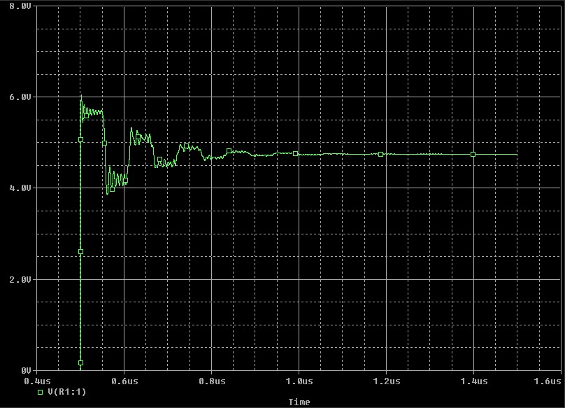

von ralf (Gast)
Bei 10 kOhm sieht das so aus.
von Josef L. (Gast)
Jaaaaa - da fehlen aber die je 1/2 Lichtjahre! Annähernd realistisch
wird es, wenn du die Enden offen lässt und erst nach 1/2 Jahr schließt.
Bei der Simulation kannst du die letzten 15767999.5 s weglassen und nur
die ersten 500ms betrachten, oder die Schalter als controlled switch
simulieren. Nur wielange die Simulation mit 16 Millionen Sekunden dauern
wird?

von Falk B. (falk)
Josef L. schrieb:
Es waren nur 0.5 LichtSEKUNDEN! Der Op hat falsch abgeschrieben.
Zeigt eine Spannungsüberhöhung. Die Tendenz paßt schon mal, wenn auch
diese höher sein müßte.

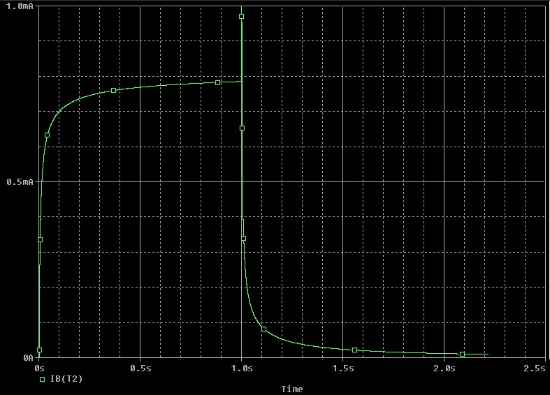

von ralf (Gast)
Im ersten Jahr ist die Ausgangsleistung unabhängig ob die Leitung am
Ende kurzgeschlossen oder offen ist. Danach fällt sie bei offenem Ende
ab. Die Simulation dauert auch nicht länger wenn sie Jahre statt
Sekunden berechnet.

ralf schrieb:
> Jahre statt Sekunden berechnet.
Psalm 90:4
"Denn tausend Jahre sind vor dir wie der Tag, der gestern vergangen ist,
und wie eine Nachtwache."
Hier noch die von mir berechneten Daten:
R=0.02 Ohm/m
G=1pS/m [mal so angenommen]
C=3.87pF/m
L=2.88µH/m

Ralf hat 26.11.2021 14:32 (mit dort erwähnten Annahmen) eine Berechnung
für den Wellenwiderstand gegeben, welche angezweifelt wurde.
(Wenn unvollständige, keine vernünfigten, gar falsch abgeschriebene
Werte in der "Aufgabestellung" gepostet werden, dann sind eigene
Annahmen ja wohl mehr als gerechtfertigt.)
Es wird eine verlustlose Zweidraht -Leitung angenommen.
Die Beläge sind
Im Vakuum sind die relativen Werte e_r = 1 und µ_r = 1.
Später traf die Angabe "D = 1 m" ein, und noch viel weiter dann
"Klingeldraht", damit setzte Ralf "d = 1.5 mm" ein.
Daraus folgt der Wellenwiderstand
konsistent mit dem von Ralf 26.11.2021 14:32 angegebenen Wert.
(Nebenbei kann auch die Ausbreitungsgeschwindigkeit {auf der
verlustlosen Leitung im Vakuum}
 verifiziert werden.)

Vergleiche doch das vom TO angegebene Bild (Lichtjahre.PNG) mit dem
hier: https://de.wikipedia.org/wiki/Datei:Leitungsmodell.svg
Hier müssten eher die Formeln für einen Dipol verwendet werden, die
zumindest im ersten halben Jahr dem Konstrukt um das es hier geht auch
sehr nahe kommen...

-Schaltung zweier (identischer, verlustloser) kurzgeschlossener
Leitungen (gegebener Länge).
Dies sind schon verschiedene Betrachtungsweisen (Antennen vs.
Leitungstheorie), deshalb rechne ich vorerst nicht mit. Ist jedoch
interessant, danke!

von Gerald K. (geku)
Wesentlich ist die Entferung (1m) zwischen Taster und Lampe.
Spätestens nach etwa 3,3ns beginnt der Strom der Wellenfront durch die
Lampe sich aufzubauen.
Die Lampe ist an beiden Enden über eine ideale 1/2 Lichtjahre lange
Leitung angschlossen. Für den Stromfluß ist der Wellenwiderstand der
Leitung von Bedeutung. Wie schnell der Wellenwiderstand seinen gültigen
Wert einnimmt hängt von der Frequenz der Spannungsquelle ab. Je kleiner
die Frequenz umso länger dauert dies.
(der Einschaltvorgang hat ein Spektrum dessen Amlitude mit der Frequenz
abnimmt)
Man kann sich vorstellen, dass ein Strom fließt der sich entlang der
Leitungskapazität aufbaut.
(gleiches gilt auch für die Kopplung über die Leitungsinduktivitäten)
Dies braucht aufgrund der verteilten Leitungskapazität entsprechend
Zeit. Der Leitungskurzschluss wird erst nach einen halben Jahr erreicht
und es dauert ein weiteres halbes Jahr bis dieser Kurzschluss am
Leitungsanfang wahr genommen wird.
Fazit, der Einschaltevorgang dauert ein Jahr bis sich an der Lampe die
VOLLE Batteriespannung aufgebaut hat, allerdings nur bei keinem ohmschen
Leitungswiderstand und keiner ohmschen Ableitung.

von Jonny O. (-geo-)
Peyer schrieb:
>> bindet.
Das ist ein sehr guter Hinweis. Letztlich "breitet" sich die Information
darüber wie lang die Leiter sind nur mit Lichtgeschwindigkeit aus. Das
bedeutet, dass sie nach 3,3ns lediglich 1 Meter lang sind (bezüglich
ihrer Wirkung). Nach der doppelten Zeit dann eben 2 Meter usw.
Hier jetzt meine Erklärung, warum die Lampe dennoch nach 1m/c anfängt zu
leuchten:
Zwischen den Leitern bildet sich eine Kapazität aus. Die Information der
Größe dieser Kapazität müsste sich ebenfalls mit Lichtgeschwindigkeit
ausbreiten. Das bedeutet, dass sie nach 3,3ns der Kapazität entspricht,
die sich bei einem Aufbau mit 1m langen Leitungen ergäbe. Dann wird sie
immer größer, weil die Leiter immer länger werden (und zwar mit
Lichtgeschwindigkeit). Das bedeutet, dass diese wachsende Kapazität auch
ständig einen Stromfluss ermöglichen müsste, da sie nicht voll wird,
solange sie anwächst. Es ist also so, als hätte man ständig den Effekt
einer Kapazität, die im Einschaltaugenblick eine niederohmige Verbindung
darstellt.

@ Jonny O., 28.11.2021 10:54
"Zwischen den Leitern bildet sich eine Kapazität aus".
Um Missverständnissen vorzubeugen: nicht zwischen den "Leitern" links
und rechts (den beiden Dipol -Armen), sondern zwischen den Leiter
-Paaren jeweils oben und unten,
war das so von Dir gemeint.

von Josef L. (Gast)
Ich mache mal folgende Annahmen:
- Länge der Leitungen in jede Richtung 1/2 Lichtsekunde, also 150000km
- Abstand der Leiter 1m
- Drahtdurchmesser 1.5mm, damit Wellenwiderstand 862 Ohm
- Leitungsverluste: keine
- Batteriespannung 10V
- Lampenwiderstand 100 Ohm
Die Simulation habe ich daraufhin mit 2 "Lossy Transmission Lines" mit
R=0, G=1f, C=3.87pF und L=2.88µH gemacht - bezogen auf die jeweilige
Zeitkonstante L/c schauen sie im Prinzip gleich aus. Oben die Ergebnisse
für am Ende offene bzw. abgeschlossene Leitungen. Wie man sieht ist es
im Prinzip egal: bei der offenen Leitung wechselt das Vorzeichen, bei
der geschlossenen bleibt es gleich. Nur die Stromstärke ändert sich
jeweils wenn die Welle zurück kommt. Die Stromstärke schwankt in etwa um
den Wert, den man mit einem Gesamtwiderstand aus Lampe plus 1-2x
Wellenwiderstand bekommt.
Als drittes das Ergebnis mit verlustbehafteter Leitung (0.02 Ohm/m) -
erheblich niedrigerer Strom, nur für 1 Sekunde, dann wirds finster.

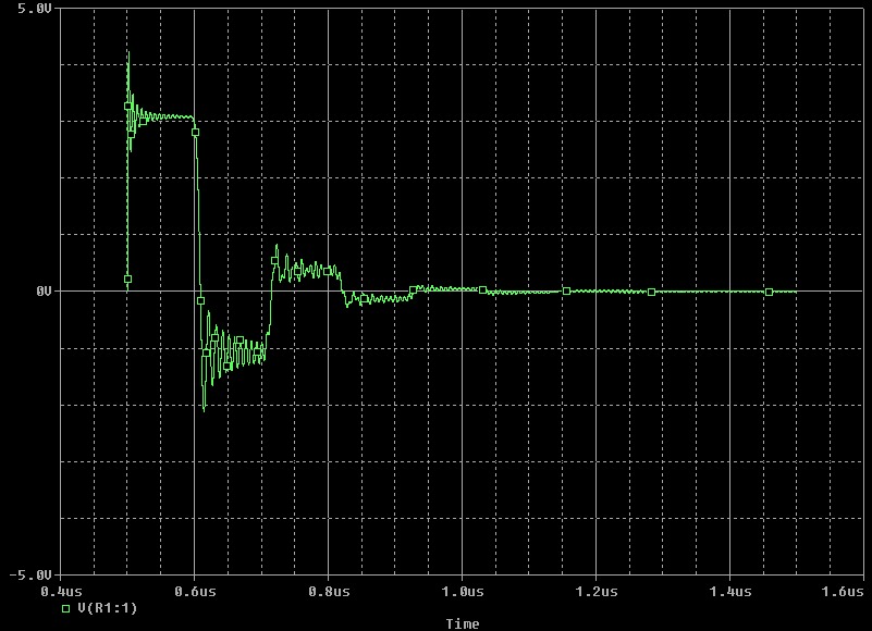

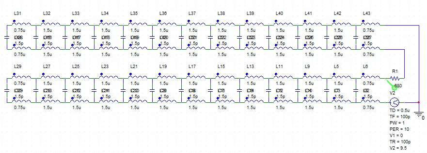

von Josef L. (Gast)
Man kann eine der beiden Seiten weglassen und dort Lampe und Batterie
bzw. Schalter direkt verbinden. Wenn man dann die Lampe durch einen
Widerstand und Batterie und Schalter durch einen Rechteckgenerator
ersetzt, kann man das im stillen Kämmerlein testen, indem man als
Doppelleitung mehrere Meter mit Koaxkabel nimmt (am Ende offen!) und die
Spannung am Widerstand oszillografiert.
Anbei das, was mit 12.3m altem 240-Ohm-Antennen-Flachbandkabel
rauskommen sollte, was bei mir grade rumliegt, dazu eine 9V-Batterie und
ein 680-Ohm-Widerstand. Einschaltimpuls halt. Ohne Triggerung am Oszi
nicht zu sehen, daher mein Vorschlag mit Rechteckgenerator, hier zB
f=50kHz.
Danach Sense. Mit Koax dauert die gedämpfte Schwingung bedeutend länger,
da L- und C-Beläge erheblich höher sind. Mit dünnem Koax nochmal länger,
bis 1ms, also f<500Hz wählen.

Beitrag #6893823 wurde von einem Moderator gelöscht.
von Josef L. (Gast)
Es ist noch viel verrückter - mal mit der "echten" Leitungssimulation
(zu Fuß) simuliert! Mal alles auf eine Seite, die andere
kurzgeschlossen, mal Batterie und Lampe in die Mitte; Leitungen jeweils
am Ende offen.
von Carsten S. (dg3ycs)
> am Ende offen.
Ja, schöne Simulation...
Aber was hat das jetzt mit der Aufgabe zu tun?
Die Aufgabe war doch herauszufinden wann die Lampe beginnt zu leuchten.
Also wie lange dauert es vom schließen des Stromkreises bis der
Elektronenfluss durch den Glühdraht hinreichend stark ist damit dieser
sichtbar Glüht.
Und damit hat deine Simulation gar nichts zu tun.
Was du Simulierst ist einfach das Ausbreitungsverhalten inkl. Reflexion
an einer nicht abgeschlossenen Leitung bzw. bei einem Impedanzsprung.
Also das Arbeitsprinzip nach dem man mit einem TDR Leitungslängen
bestimmt (bzw. Unterbrechungen findet)
Carsten
von Josef L. (Gast)
Carsten S. schrieb:
> bis der
> sichtbar Glüht.
Das ist unlösbar, da keinerlei Angaben über die Lampe gemacht werden,
und wie man an der Simulation sieht, fließt der Strom sofort! Wenn die
Lampe mit dem Strom klarkommt, glüht der Draht, und wenn sie einen
stärkeren Strom braucht bzw. die Spannung die an ihr abfällt zu niedrig
ist, dann glüht sie nicht.

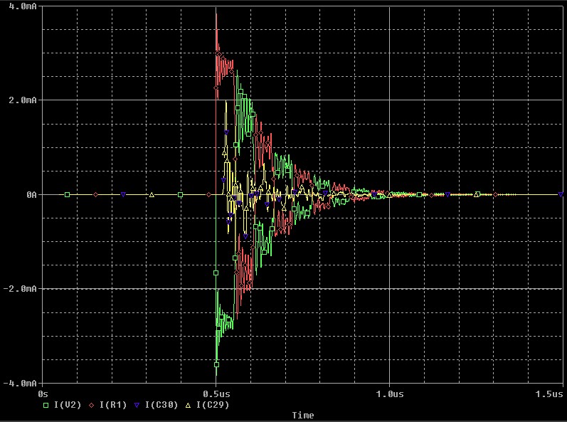

von Peyer (Gast)
> (zu Fuß) simuliert!
Kannst du mal noch die Ströme an der Quelle und am "Ende" plotten
lassen?
von Josef L. (Gast)
> lassen?
Ja, danke, das ist sehr aufschlussreich.
Grün=Strom am Pluspol in die Leitung hinein
Rot=Strom an R1
Gelb=Strom dazwischen am Ende der Leitung
Blau=Strom am Ende der anderen Leitung, mit Minus davor
Zwischen Rot und Grün keine Zeitverschiebung, geht ja mit Induktion
Gelb und Blau dagegen mit halber Zeit bis zum Rücklauf.
Und das Ganze als gedämpfte Schwingung da sich der Kondensator auflädt.
Spannung steigt auf halbe Versorgungsspannung, Strom geht gegen Null.
Also doch nur ein kurzer Blitz, falls der Draht da schon reagiert. Aber
2x 13m sind was anderes als 2x 150000 km. Wenn man die Leitung feiner
modelliert, werden die Überschwinger kleiner. Mit dem Bauteil
Transmission line bekommt man Rechtecke bzw. Spikes.
von Josef L. (Gast)
OK, ich habe bisher schwachsinnigerweise nur die Spannung links am
Lastwiderstand betrachtet - einzig sinnvoll ist der Spannungsabfall am
Lastwiderstand und der Strom durch ihn. Anbei die Simulationen mal mit 2
offenen, dann mit 2 am Ende kurzgeschlossenen Transmission lines.
Beide fangen gleich an, bei der offenen schlägt dann nach der Laufzeit
Strom und Spannung zu negativen Werten um, nach 2x Laufzeit wieder ins
positive, und nähert sich der Amplitude Null, bei der abgeschlossenen
Version erhöhen sich Strom und Spannung jeweils stufenweise auf den
Maximalwert.
Juckt das keinen in den Fingern das mal nachzumessen? Rechteckgenerator,
Oszi, 2x10m Koaxkabel? Ich müsste das Netzteil meines NF-Generators erst
reparieren, da ist ein Tantalelko schwarz, am Ausgang 0V.

Es ist nicht egal, ob die Lampe von Beginn an vorhanden ist oder nicht.
Im ersten Fall liegt die Spannung nur an einer Ader der Leitung an!

Das ursprüngliche Bild war schon richtig. Wie lange die "-----"
tatsächlich dauern, hängt von den elektrischen Parametern des Kabels ab.
Rechne mal den Wellenwiderstand von einem aus zwei parallelen Adern
bestehenden Kabel mit Aderdurchmesser = 10 mm und Aderabstand = 1 m aus.
Ich komme auf 650.3 Ohm, was mehr als das 1.7-fache des
Vakuum-Wellenwiderstands sind. Die Frage, wie lange genau die Welle
braucht, um durch ein solches Kabel zu laufen, kann ich rechnerisch
nicht beantworten. Die Geschwindigkeit liegt auf alle Fälle deutlich
unterhalb c.
Aus der Tatsache, dass durch das Kabel eine Welle läuft (die bei einem
langen Kabel natürlich auch lange unterwegs ist), darf man nicht (!) den
Schluss ziehen, dass es entsprechend lange dauert, bis die Lampe anfängt
zu leuchten. Das sind zwei verschiedene Vorgänge. Wie im Video
zutreffend gesagt wird, leuchtet die Lampe sofort (mit der winzigen
Verzögerung von 1 m/c = 3.3 ns und mit zunächst reduzierter bzw. dann
schwankender Helligkeit, bis die Kabelwelle abgeklungen ist).

von Dieter (Gast)
Biggi schrieb:
> Oder was meinst du?
Siehe Skizze:
Das sind im Wesentlichen die paar Millisekuden bis der Schalter
geschlossen ist.

von Falk B. (falk)
Der suizidale Mr. Full Bridge Rectifier aka Electroboom hat dazu ein
Video gemacht, und es ist recht gut, es gibt auch nur einen
"versehentlichen" Kurzschluß.
https://youtu.be/iph500cPK28
So kommen wir der Sache schon näher. Ich hab auch nochmal drüber
nachgedacht.
1. Die Schaltung ist symmetrisch, da kann man wie oben im Video die
Hälfte weglassen.
2. Man kann die Lampe als Widerstand in der Masseleitung betrachten. Die
Leitung ist dann eine klassische Übertragungsleitung (transmission line)
mit einem Wellenwiderstand, den einige oben schon mal mit um die 800
Ohm abgeschätzt haben. Die Leitung wirkt kurzfristig als rein ohmscher
Widerstand. Damit ergibt sich "sofort", sprich nach 1m / c ein
Spannungsteiler aus Lampe und Wellenwiderstand. Wenn die Lampe
ausreichend hochohmig ist, hat man damit sehr schnell eine relative hohe
Spannung beim Einschalten. Der eingeschwungene Fall dauert trotzdem
viele Sekunden, wie die Simulation schön zeigt.
