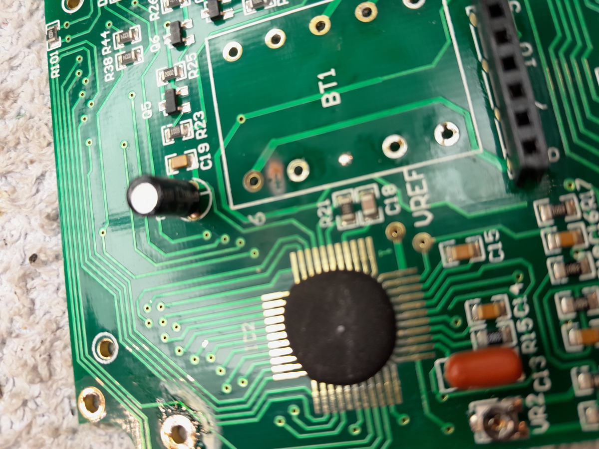

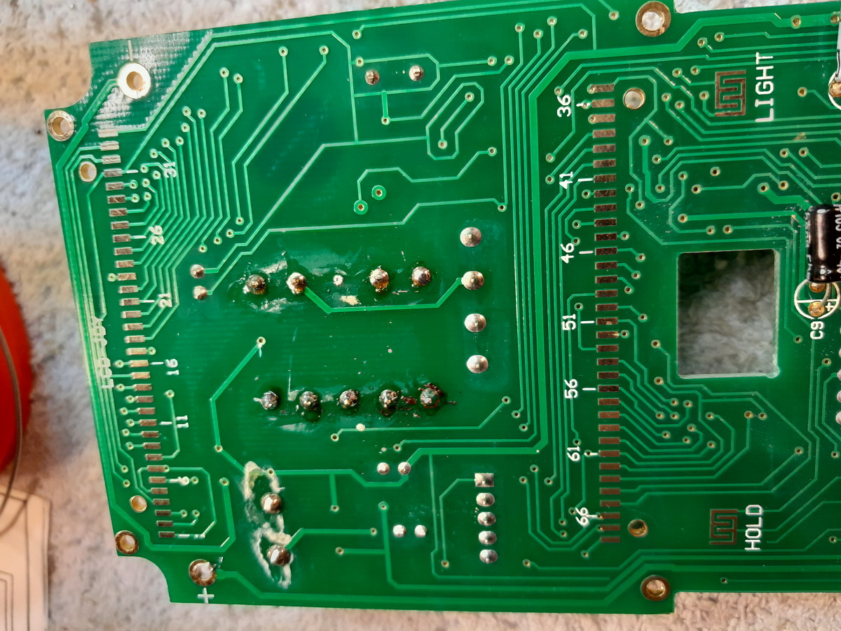

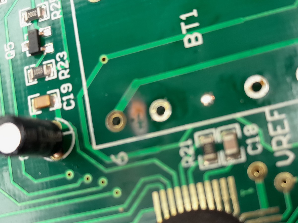

Nachdem ich die hintere Platine abgenommen hab sind an einigen
Steckkontakten Wärmeeinwirkungen zu sehen.

Bei nochmaliger Betrachtung der vorderen Platine fällt mir auf das
Widerstand R01 fehlt. Ist aber wohl nur während der Erdspannugsmessung
aktiv.

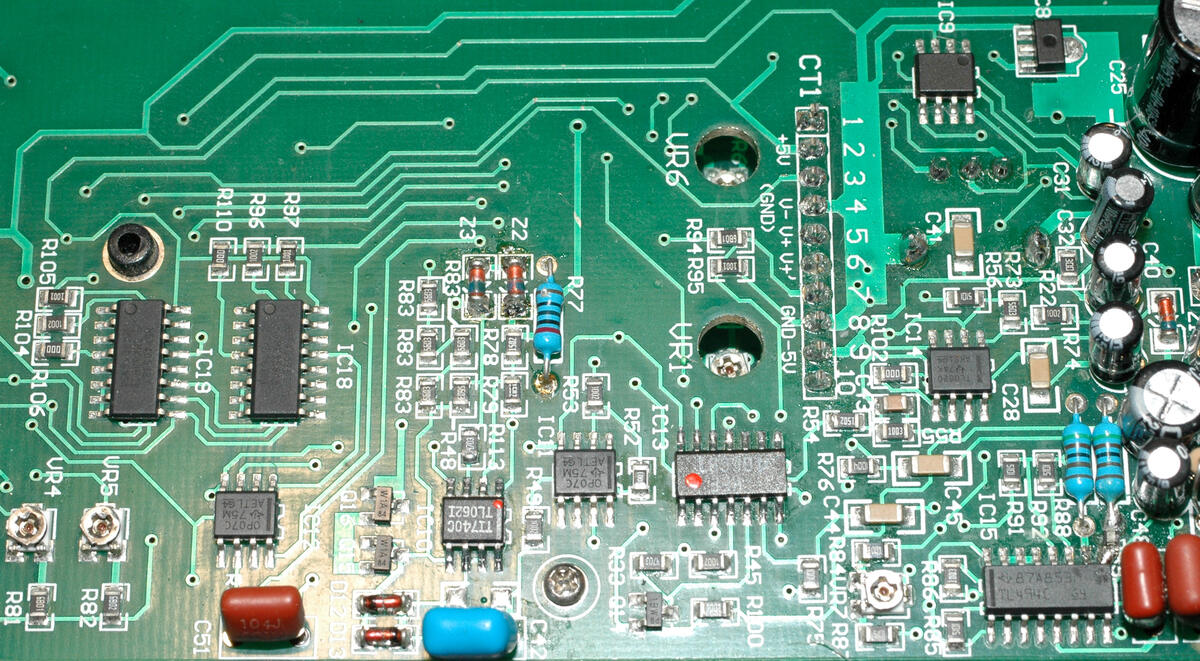

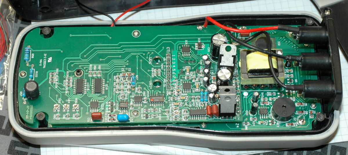

von Thomas W. (goaty)
Sorry, das hat gedauert. Hier die Fotos von innen.
Getauscht wurde IC9 (Chipower CE7660), IC13, der CD4066 und IC10, der
Opamp TL062.
Vielleicht hilft es.
Sonst kannst du das Gerät auch gerne haben. Gruß.

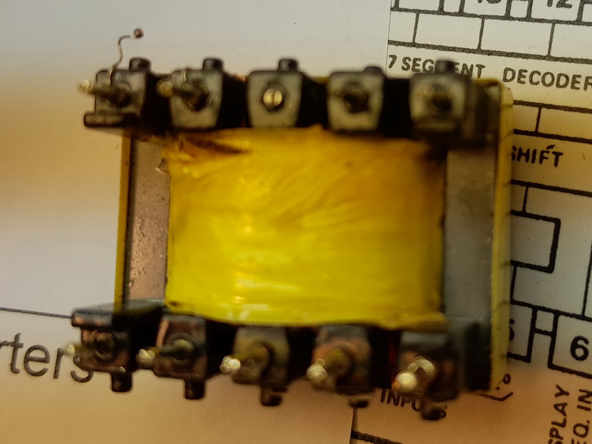

Bei Vergleichsmessungen habe ich festgestellt, der eingebaute Trafo ist
sekundär hochohmig, dementsprechend steht auch keine Messspannung zur
Verfügung. Damit kann mein Messgerät nicht funktionieren.
Ich hab dann den Trafo ausgelötet: Unter dem Trafo sieht man
Brandspuren, an einem Anschluss ist der Kupferlackdraht abgebrannt.
Offensichtlich hat der vorherige Nutzer damit unter Spannung gemessen.
Die Spule konnte ich noch öffnen und den durchgebrannten Anschluss
wieder finden. Ich habs mit einem dünnen Litzendrähtchen verbunden und
den Trafo mit dem Leihmessgerät verglichen. 1,2 Ohm statt 40 Ohm. Mist.
Ich werde 0,15mm CuL besorgen und die Sekundärspule neu wickeln müssen.

Jepp. Die Sekundärwicklung ist regelrecht in Klump gebacken. Ich hoffe
es dennoch abwickeln und die korrekte Windungszahl feststellen können.
Natürlich hab ich vor vielen Jahren meine Wickelmaschine entsorgt,
niemand hatte Interesse daran. :-((  Seit der Schaltnetzteilzeit gibt es
kaum noch Bedarf an selbst gewickelten Trafos.

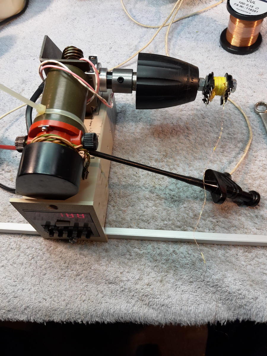

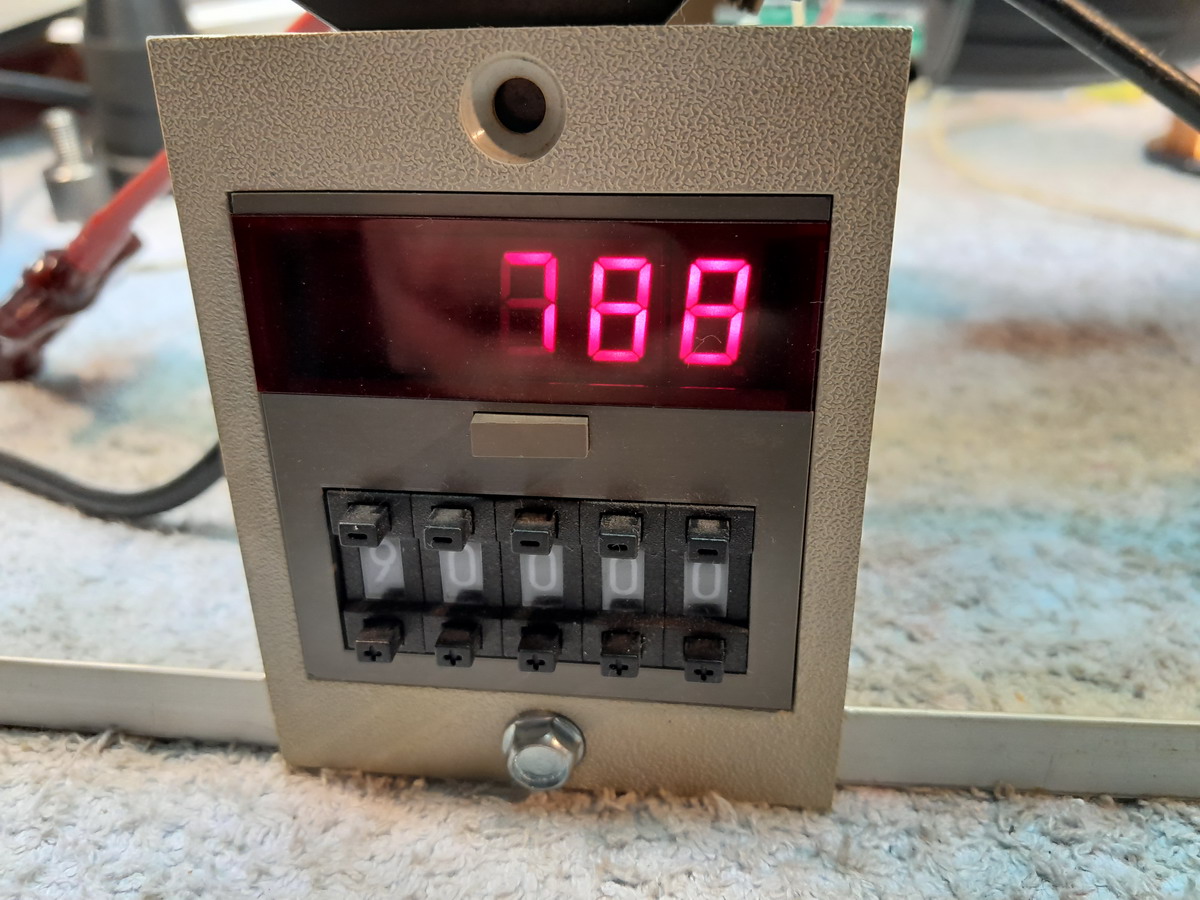

von Rainer D. (rainer4x4)
Ja, hab ich gesehen. Klasse das!
Bin gerade dabei ne halbwegs brauchbare Wickelmaschine zu basteln. Einen
programmierbaren Hengstler Zähler hab ich noch liegen. Dazu ein kleiner
Getriebemotor. Ein Bohrfutter als Aufnahme vorne dran. Das Labornetzteil
mit einstellbarer Strombegrenzug wegen der Drahtstärke. Mal schauen, ich
denke das geht.
Hauptsache ich bekomme das zusammen gebackene Wickel abgewickelt .....
Bin wieder etwas weiter gekommen, die 80V Wechselspannung stehen wieder
zuverlässig am Trafo an. An den Anschlussklemmen leider nicht. Die
Steckverbinder zwischen den Platinen, an denen ich eingangs schon
Wärmespuren festgestellt hab, die scheinen wackelig zu sein. Es steht
also weitere Arbeit an.
Im Anhang ein paar Bilder.
Schönes Maschinchen !
Ich drück die Daumen.

aus. Vermutlich durch den erhöhten Strombedarf erwärmt sich der
Leistungstransitor in der Mitte des Bildes:
https://www.mikrocontroller.net/attachment/538204/DSC_0885.jpg
Mir ist noch nicht klar was der macht. Die beiden Leistungstrasnsitoren
darunter treiben den Übertrager zur Messspannungserzeugung.
Irgendwas ist da elementar faul.
Ach ja, die Messspannung liegt bei beiden Geräten bei identischen 100Vss
und 800Hz.
Leistungstransistor in der Mitte des Bildes ? Du meinst die beiden to220
die den Trafo betreiben?
Vielleicht noch ein Windungsschluss ? (LCR Meter Güte messen müsste doch
gehen oder?)
Gehen die anderen Messungen abgesehen von Erdwiderstand ?
Schau Mal ob um den R27 alles ok ist. Ich glaube da hatte ich auch
Rumgemessen ( ohne Schaltplan schwierig)
Mach auch Mal eine echte Messung am Haus. Weil auf dem Tisch ist das gar
nicht so einfach nachzustellen.
Die beiden unteren betreiben den Trafo. Da sind drei TO220, ich meine
den dadrüber!
Dann wäre aber die Ausgangsspannung kleiner und nicht so exakt gleich
wie bei Deinem Gerät.
