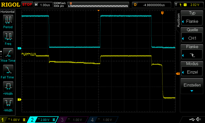

von Justin S. (Gast)
Stefan ⛄ F. schrieb:
> Das lässt sich mit einem Oszilloskop vernünftiger untersuchen, als mit
> einer Diskussion.
Lothar M. schrieb:
> Ich würde zuallererst mit einem Oszilloskop sicherstellen(!!), dass
> die Flanken- und das Bittiming am RX-Pin gut aussehen.

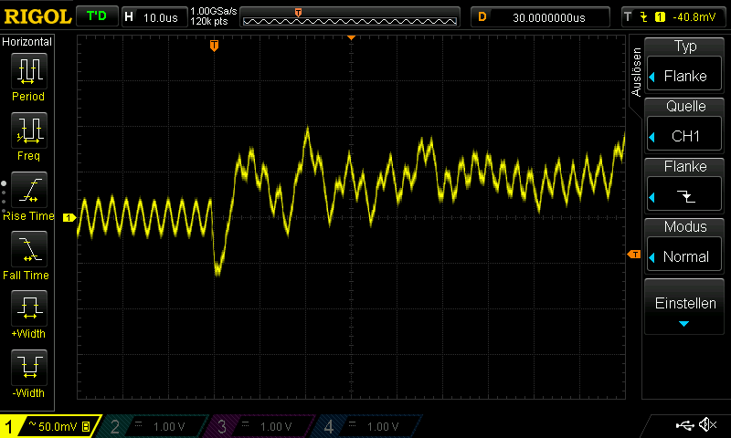

Ich hab ein Rigol DS 1054 Z, bekomme es aber nicht hin, damit das Signal
am RX-Pin zu sehen. Es ist singulär, ich muss jedesmal in der fertigen
Software per Menü auslösen. Mir fehlen dazu die Kenntnisse beim 1054.
Ich hatte vorher nur mit Analog-Oszis zu tun und da war alles ganz
einfach. Jetzt sehe ich nicht, wie ich triggern kann.
Hat da jemand zufällig einen Link für mich oder einen Tipp, wie ich den
Trigger einstellen muss (vermutlich mit Speichern)?

von Stefan F. (Gast)
Wieso das denn? Im Gegensatz zum analogen Oszilloskop braucht das
digitale kein sich regelmäßig wiederholendes Signal.
Serielle Kommunikation beginnt mit einer fallenden Flanke. Also stellst
du das Gerät so ein, dass auf der fallenden Flanke z.B. bei 2V triggert.

von Veit D. (devil-elec)
sind die Drähte verdrillt? Masse beider Boards die Selbe? Wenn nein,
dann Massepotential ausgleichen. Klappt das mit niedrigeren Baudraten
125k ... 9600 ?
Variante 1: du sendest einfach mal dauernd und drückst dann auf den
Autoset-Knopf ;-)
Variante 2: du setzt den Trigger auf die fallende Flanke und den
Triggerpegel auf 1,5V. Dann sollte das klappen. Denn genau so
funktioniert die SIO auch: fallende Flanke am RX erkennen und dann die
Pegel abtasten.
Ja vielen Dank, das ist es.

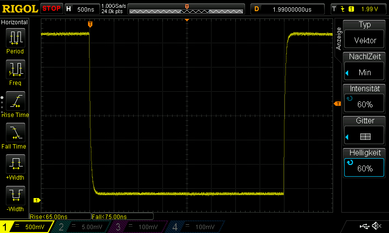

Er sagt mir Rise=69ns, daraus errechne ich dann C=56pF. Das ist wenig.
Lothar M. schrieb:
> Dein Problem liegt woanders.
Hmm, vielleicht wird anders herum ein Schuh draus: die Leitungen fangen
sich zu viele Störungen ein und ich sollte parallel zum 3,9k-Widerstand
z.B. einen 47pF Kondensator (oder gleich 100pF) schalten?

De nada! Wie sieht das Signal aus? Klingelt da was?

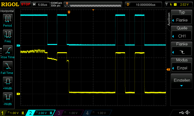

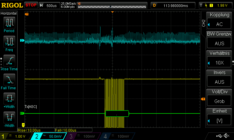

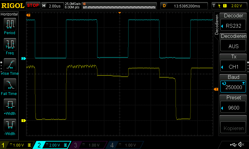

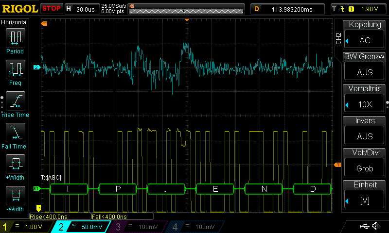

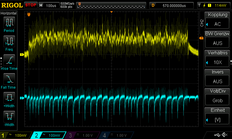

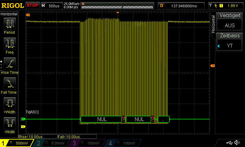

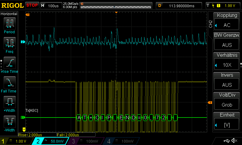

Hier mal ein Überblick über einen ganzen String
Das ist zu eng gequetscht, da kann man die steigenden und fallenden
Flanken nicht erkennen.
Aber immerhin ist zu sehen, dass die HIGH und LOW Pegel gültig sind.
Jetzt wäre natürlich viel spannender, wie sie hinter dem

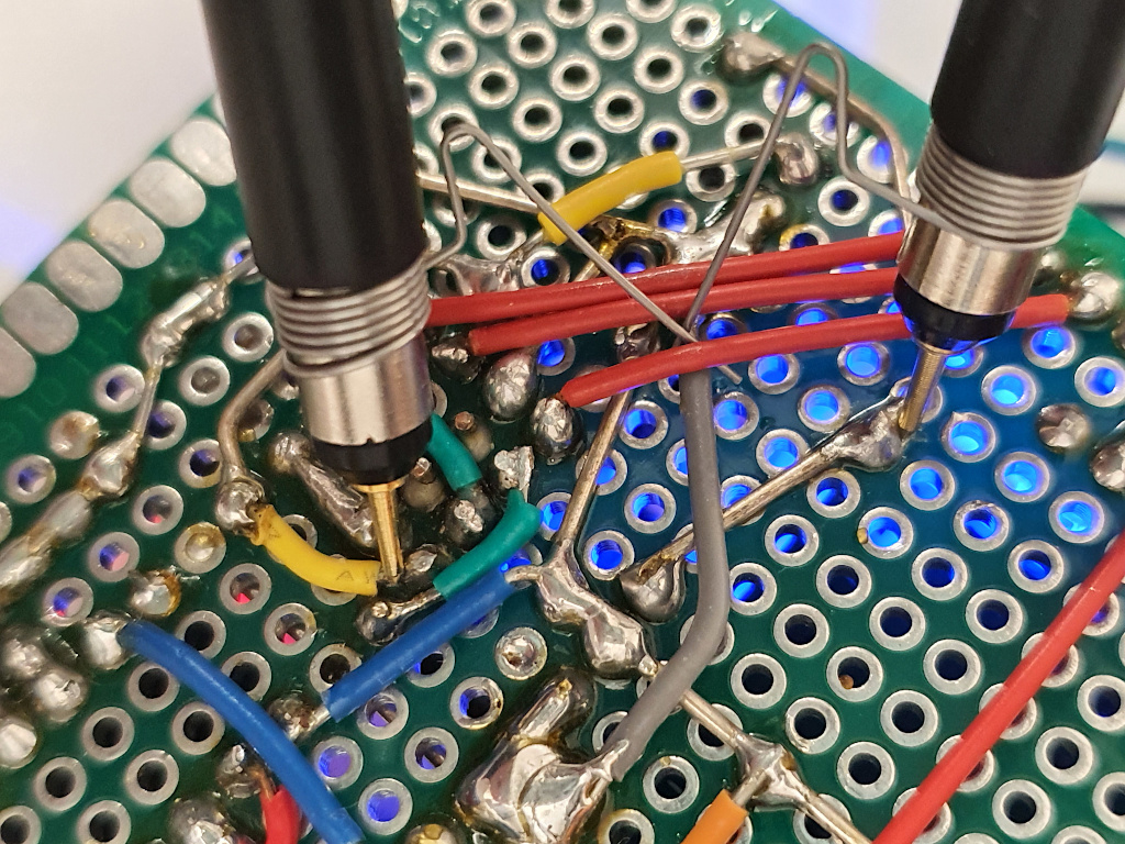

Spannungsteiler aussehen, nicht davor.

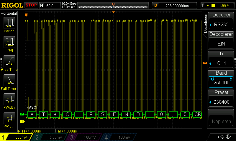

Das ist direkt am "RX"-Pin des ESP-01 abgegriffen, mit dem
Originaltastkopf auf 1:10 eingestellt.
Ja. War mein erster Versuch eines Screenshots. Außerdem wollte ich das
Decoding vollständig zeigen. Kann man eigentlich die vertikale Position
der Decoding-Ausgabe verändern?
von Gerald K. (geku)
Ich würde einen Augenmustertest machen.
- am Oszilloskop auf zwei bis drei Signalwechsel einstellen
- Oszilloskop auf nachleuchtenden Betrieb einstellen
- großen Datenblock mit Zufallszahlen überzragen
Es sollte ein Augenmuster mit möglichst großem freien Bereich zwischen
den Flanken entstehen.
Siehe: https://de.m.wikipedia.org/wiki/Augendiagramm
Dann ist die Schaltung vielleicht fehlerhaft. Ich lese am Bild fast 4
Volt HIGH Pegel ab! Stelle das mal so ein, dass man die Spannungspegel
besser erkennen kann. Das Gerät kann sie ja sogar messen und anzeigen.
> Ich lese am Bild fast 4 Volt HIGH Pegel ab!
Ich hab das Gitter für den Screenshot etwas zu dunkel eingestellt, aber
es werden 500mV/Div gezeigt und vertikal werden insgesamt 8 Divisions
gezeigt, folglich von ganz oben bis ganz unten 4 Volt. Unten und oben
fehlen etwa 0.3 Volt, also sind es etwa 3.4 Volt, wie geplant.
Ok, in der Tat konnte ich das Raster kaum erkennen.
Und wie?
Ich kenne dieses Gerät nicht, dabei kann ich dir nicht helfen.
Was wir jetzt brauchen ist ein Bild, auf dem man horizontal einen
kleineren Ausschnitt sieht, und zwar mindestens eine steigende Flanke
und eine fallende. Wir wollen sehen, wie sauber und steil sie sind.

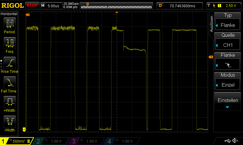

Im Bild ist ein Bit bei 250kBaud zu sehen (Impulsdauer 4µs). Wenn ich
weiter hineinzoome, erhalte ich Rise=60.5ns und Fall=67.5ns
Super, das meinte ich. Sieht tadellos aus. Du hast ganz sicher kein
elektrisches Problem.

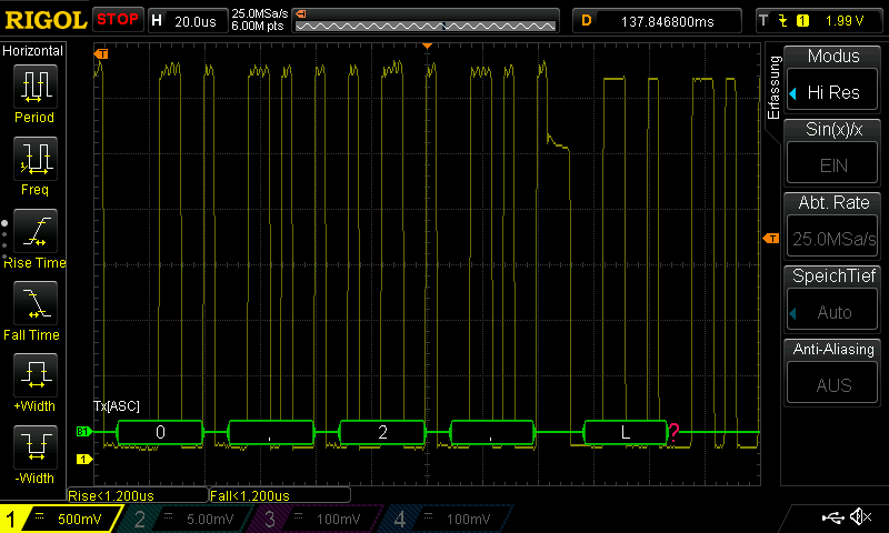

So, da haben wir zumindest mal eine Störung. Nach den Zeichen "0,2,"
sollte wieder "0" kommen, d.h. die fallende Flanke sollte eigentlich bis
unten fallen und nicht zwei Bits lang bei ca. 2.6V bleiben.
Der Fehler liegt offenbar nicht an zu geringer Bandbreite.
PS.: Ich kann hier die Dubletten leider nicht löschen. Es sind nur zwei
verschiedene Bilder (Sysop?).

ESP-01 ja in seinem Strombedarf zwischen 5mA und 0.5A abrupt wechseln
kann ...
Wie das vorbildlich angefertigte Oszilloskopbild zeigt, wird die
fallende Flanke durch irgend etwas vom vollständigen Fallen aufgehalten,
um dann doch noch bis nach unten fallen zu können.

von Nichtverzweifelter (Gast)
Oszillographiere mal die beiden Betriebsspannungen 5 und 3,5 Volt.
Und gibt es irgendeine Möglichkeit, dass der "Eingang" RX in
Wirklichkeit bidirektional ist und "dagegen schreibt"?
Mir sieht das sehr nach einer Kollision zweier Signale aus. Die etwa 2,6
Volt sind ja im "verbotenen Bereich" zwischen hi und low.
Vielleicht, aber nur 2 Bits lang? Das wäre sehr merkwürdig.
Mal eine Störung, bei der zusätzlich die 5V zu sehen sind
von Andreas H. (ahz)
Wenn Du den RX-Pin des ESP vom Spannungsteiler abtrennen kannst und dann
den das Scope an den Spannungsteiler hängst, dann würdest Du nur die
"Effekte" des ATMega + Aufbau, aber nicht eventuelle Effekte des ESP,
sehen.
Das würde die Fehlerquelle deutlich einschränken, oder?
/regards
> Du hast ganz sicher kein elektrisches Problem.
Sehe ich auch so.
Sieht für mich auch so aus.
Ich würde einfach mal mit dem einen Tastkopf am Ausgang TX vom AVR und
mit dem zweiten Tastkopf am Eingang RX vom ESP messen (also ist da der
1k8 dazwischen). Dann sieht man an den Pegeln ganz deutlich, wer wann
was treibt.

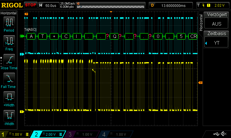

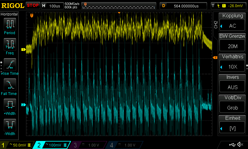

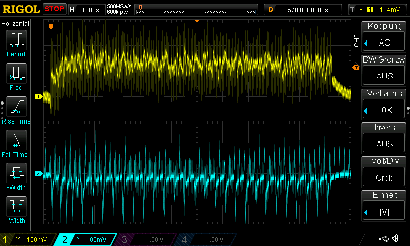

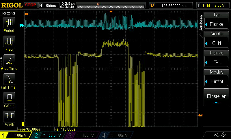

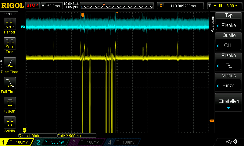

Ich habe mir die 5V noch etwas globaler angesehen: Etwa alle 100ms gibt
es eine deutliche Störung. Ist das vielleicht der ESP, der aus
Protokollgründen regelmäßig ins WLAN senden muss?
Jedenfalls steigt da die Spannung am ESP RX Eingang an und ist dabei
deutlich verrauschter.
Während der Störung ist der Ripple größer und hat eine andere Frequenz.
Deswegen tippe ich mittlerweile auf den Spannungsregler. Am Ende der
Störung ist der Ripple fast nicht vorhanden und die Ripple-Frequenz hoch
und schnell wieder abnehmend auf die ca. 25kHz.
Wenn dieses Ende mit einem zu übertragenden Bit ungünstig zusammenkommt,
entsteht eine Fehlübertragung ...
Miss mal "Masse gegen Masse". Ja richtig: lass mal die Masseklemme dort
wo sie jetzt ist und miss mal die 5V-GND des AVR, also von "Masse ESP"
zu "Masse AVR". Was siehst du da?
> Etwa alle 100ms gibt es eine deutliche Störung. Ist das vielleicht der ESP,
> der aus Protokollgründen regelmäßig ins WLAN senden muss?
Das musst du wissen, du hast das Programm dafür geschrieben.
BTW: es könnte auch helfen, wenn du mal ein Foto vom ganzen Mess- und
Schaltungsaufbau zeigst...

Ich würde gerne mal ein Fotos vom Aufbau sehen, insbesondere die
Leitungsführung der Stromversorgung.

Also habe ich tatsächlich mal GND und Spannungen an verschiedenen
Stellen angesehen.
Für GND ist die einfachste erklärende Regel des Gesehenen: Je weiter der
Tastkopf von seiner der Krokodilklemme entfernt an eine der
Masseleitungen gehalten wird, desto mehr mV auf den Spikes.
Für die Versorgungsspannungen ist es komplizierter. Also habe ich zum
Test mal das Hauptnetzteil ausgewechselt. Das Ergebnis sind die beiden
Oszillogramme:
Die gelbe Kurve bei beiden Diagrammen ist Vcc direkt am ESP, die blaue
ist die Versorgungsspannung direkt am Ausgang des Hauptnetzteils.
Im ersten Fall (wo man einen leichten Badewannenkurvenverlauf
hineindeuten könnte) handelt es sich um Linearregler nach dem Motto
78xx, im zweiten um ein Schaltnetzteil.
Und so (blau) sieht das Signal am +OUT des LM2596S aus.
Das ist übrigens einer der alle 100ms erfolgenden Beacons.
Mittlerweile frage ich mich, warum das Ganze nahezu fehlerfrei
funktioniert. Ich wollte doch nur einen sporadisch auftretenden Fehler
beseitigen (um ihn wie ganz oben im Oszilloskop zu fassen zu kriegen,
brauche ich teilweise eine Viertelstunde wildes Herumspielen in den
Menüs der Software).
Gibt's das auch als Zahl oder gar als Bild?

Tastkopf mit Massefeder verwenden:
https://www.google.com/search?q=tastkopf+massefeder&tbm=isch
Falls es nicht schon irgendo von irgendwem gesagt wurde: ein Foto vom
Aufbau wäre für konkrete Tipps sicher auch sinnvoll..

> Was ist an dem Byte kaputt?
> Fehlt das komplett, weil es nicht rechtzeitig abgeholt wurde, oder
> meldet der Uart einen Frame Error?
Siehe meine Oszilloskopien z.B. hier:
Beitrag "Re: Störungen der Übertragung bei 250kBaud durch zu kleine Bandbreite?"
Hier wurde öfter eine Kollision vermutet. Aber der ESP-01 empfängt über
seinen RX-Pin und legt doch nicht mal kurz für 8µs einen Hi-Pegel auf
den Eingang, oder ist da etwas bekannt?! Ich arbeite mit der Standard
AT-Firmware.
Ja, aber irgendwo fängts dann an, wackelig zu werden. Ich muss, um den
Fehler zu erwischen, immer "Single" am Oszi drücken und das Signal dann
inspizieren, ob ein Fehler aufgetreten ist. Wenn nicht, ein Menü in der
Software wählen und wieder "Single" drücken u.s.w.
Dabei dann mit der anderen Hand den Tastkopf samt Feder an die richtigen
zwei Pins ohne Abrutschen und das Ganze im schlimmsten Fall 15 Minuten
lang?

Die weit mehr als 100 mV Rauschen auf der Versorgungsspannung sind
jedenfalls inakzeptabel.
Nichts dergleichen ist mir bekannt
Ja. Im Beitrag Beitrag "Re: Störungen der Übertragung bei 250kBaud durch zu kleine Bandbreite?"
hatte ich ja die Ausgänge von zwei verschiedenen Hauptnetzteilen
gezeigt, die über ein längeres Kabel an den Eingang des von mir im
Beitrag Beitrag "Re: Störungen der Übertragung bei 250kBaud durch zu kleine Bandbreite?" gezeigten
DC-DC-Konverters auf Basis des LM2596S gehen.
Bei beiden Netzteilen zeigen sich die heftigen negativen Spikes. Da wird
also impulsartig Strom gezogen und die Netzgeräte reagieren nicht
schnell genug, so dass die Spannung geringfügig einbricht.
Es gibt auch Massefedern und Tastkopfspitzen zum Anlöten. Und man kann
dahingehend auch selber tätig werden:
https://community.element14.com/technologies/test-and-measurement/b/blog/posts/building-solderable-in-circuit-oscilloscope-probes
Und es gibt Tastkopfhalter mit Zentralklemmung:
Beitrag "Quelle für Tastkopf-Halterung"
Tastköpfe waren die letzten Tage mein Thema. Nun habe ich mit der
Masseklammer direkt am ESP-01 Vcc und GND gemessen und die Spikes sind
weg. Man sieht die Welligkeit des MP2307DN und wie er auf die erhöhte
Stromanforderung des ESP-01 bei den „Beacons“ reagiert.
Da sackt die Spannung also um 100 mV ab um dann um 150 mV zu steigen.
Das halte ich für grenzwertig. Mache mal einen 100µF Elko direkt an das
ESP Modul, falls noch nicht geschehen.
Ich sehe dagegen, dass ohne große Last die Welligkeit des Output mit den
angegebenen ca. 340kHz bei ca. 40mVpp liegt.
Von der Mittellinie dieser Schwingung aus geht es im Moment der abrupten
Lastanforderung 65mV abwärts und von da ca. 130mV aufwärts und dann auf
einem ungefähr um 50mV erhöhten Niveau ungefähr waagerecht mit stärkeren
unregelmäßigen Schankungen mit maximal +-50mV weiter.
Das Raster ist ja auf 50mV eingestellt, das hast Du gesehen, oder?
Ich habe da einen 220µF-Elko, aber
Wolfgang schrieb:
>> Zusätzlich sind über 600µF mittels fünf Elkos auf den Platinen verteilt.
> Hoffentlich VOR dem Spannungsregler des ESP8266 ...
die 220µF sind also NACH dem MP2307DN. Der hat nur einen SMD-C
unmittelbar am Ausgang, und der ESP-01 hat direkt am ESP8266EX einen
SMD-C. Es gibt aber noch einen 220µF-Elko im Abstand von ca. 3cm.
Jaja, das habe ich schon gesehen. Ich habe das aber aus Sicht des ESP
betrachtet weil ich weiß, dass er bei 300 mV Sprüngen zuverlässig
Fehlfunktionen bekommt. Dabei ist ihm egal, wo der Mittelwert liegt.

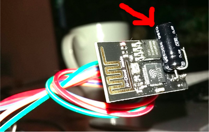

Zu weit weg. Löte ihn direkt auf das Modul drauf.
Im Anhang mal ein Versuch eines Fotos, auf dem man die beiden Tastköpfe
sehen kann und das dazugehörige Oszillogramm. Der linke Tastkopf ist an
Vcc des ESP-01 (gelbes Signal), der rechte am Eingang des zugehörigen
DC-DC-Wandlers MP2307DN (blaues Signal).
Das blaue Signal hat zu viel Rauschen.
> Willst du uns immer noch keine Fotos von der Leitungsführung zeigen?
Schaltplan wäre auch gut.

Ist das denn mit den zwei Masseklammern so richtig?
Muss man für jeden Tastkopf die Masseklammer benutzen?
Justin S. schrieb:
> Alles handgezeichnet, nicht besonders toll, noch schlimmer als das Bild
> meiner Lötkünste. Ist mir wirklich peinlich, hier öffentlich.
Tja dann ...
Wir sehen nicht was du siehst und gemacht hast. Wir können dir so nur
sehr schlecht helfen.
Du könntest die Zeichnung nochmal neu machen.
Kann ich nur anhand des Fotos nicht sagen. Vermutlich hast du sie mir
irgendeinem Massepunkt verbunden. Aber ob das der ist, den du messen
wolltest - wer weiß?
Ja. Es sei denn du blendest Frequenzen oberhalb von 100 kHz aus, aber
das ist ja gerade der spannende Bereich.
Und hier mal zwei Störungen. Diesmal zeigen alle Bilder oben in blau den
TX-Ausgang des ATMEGA328 und unten den RX-Eingang des ESP-01 (wie
gefordert).
Die ersten beiden Bilder zeigen, wie genau am Ende eines „Beacons“ (zu
erkennen am Ende der Welligkeit im gelben Signal) eine bei 3 Volt
beginnende langsam fallende Flanke die logischen "0" des blauen Signals
zerstört. Beim Hereinzoomen kann man sehen, dass diese "Zerstörung"
ziemlich genau 10µs andauert. Im schlimmsten Fall sind also drei Bits
zerschossen.
Das dritte und vierte Bild zeigen das gleiche Phänomen: auch wieder mit
diesem 10µs-Nachläufer, wie er exakt auf das Ende des Strombedarfs für
den „Beacon“ zwei Bits verfälscht.
Was ist das?
Sven schrieb:
> Was ich persönlich schon zu Beginn gemacht hätte ist es, die serielle
> Verbindung von der Software her zu testen. Sprich: -nur- die
> Kommunikation.
Da ist alles perfekt, siehe
Probiere mal eine alte Version der Firmware auf dem ESP-01. Ich habe
welche dort aufbewahrt:
http://stefanfrings.de/esp8266/index.html#atfirmware
Wenn es damit gut funktioniert, wäre ein Softwarefehler denkbar.
von Lothar J. (black-bird)
Da wird wohl die Masseleitung zwischen den beiden Meßstellen eine
Potentialverschiebung erhalten? Was zu dieser Zeit 10microsec. lang
gedauert?
Blackbird
Ich messe zwischen den beiden Massepunkten, an denen ich die
Masseklammern angeschlossen habe, ca. 0,9 Ohm. Verbinde ich die
Messkabel direkt miteinander, messe ich 0,1 Ohm. Können diese 0,8 Ohm
Ursache des Problems sein?
Mit I=U/R wären das 4V/0,8Ohm = 5A (Ausgleichsstrom). Für 10µs durchaus
möglich. Aber woher?
Was hängt denn noch alles an der Elektronik dran und wie sind die
Netzteile primär und sekundär verbunden?
Blackbird
Justin S. schrieb:
> Dürfte sich nicht wesentlich von Deiner unterscheiden
Nicht raten, testen!
Justin S. schrieb:
> Können diese 0,8 Ohm Ursache des Problems sein?
Ja sicher. Überlege mal: Bei 400mA Sprüngen in der Stromaufnahme fallen
dort 320mV ab! Dazu kommt noch der HF Anteil.
Ohne Witz? Die schaltungstechnisch selbe Masse hat zwischen 2 Punkten
0,9 Ohm "Widerstand"? Dann wird das niemals stabil laufen.
> 0,8 Ohm.
Das sind einige Meter Kabel, denn bei 0,34mm² hast du einen Widerstand
von 60 Ohm/km, was für 0,8 Ohm dann immerhin 75m Kabel ergibt. Oder
führt diese Masse über zig Stecker? Oder ist sogar ein IC mit drin (es
gab schon welche, die haben das als "Brücke" verwendet: am einen GND-Pin
rein, am anderen raus)?
> dort 320mV ab!
Lothar M. schrieb:
> Oder führt diese Masse über zig Stecker?
Über drei Stecker: Den ESP-01-Modul-Stecker und zwei Stecker für ein
7cm-Kabel, das zur CPU-Platine führt. Dieses Kabel war die Ursache für
den hohen Widerstand, möglicherweise Kabelbruch. Jedenfalls hab ich es
neu hergestellt und nun sind die Massepunkte auf dem gleichen Niveau
(<=0.1 Ohm).
Aber das Problem hat sich nicht (kaum?) geändert (siehe Oszillogramm
eines Fehlers direkt am ESP-01 gemessen).
Dann werden wohl noch ein paar andere Kabel Probleme bereiten.
Der Tx-Ausgang ist niederohmig genug, den Eingangsspannung des ESP auf
Masse zu ziehen.
Entweder ein Tx-Rx-Kabelproblem, oder irgendein Programmteil im ESP
schaltet für 10us den Rx-Eingang auf treibenden Ausgang.
Blackbird

Es gibt nur dieses eine Kabel, das ich nun neu gemacht habe (nur noch
5cm und 2x 24AWG parallel, also 0.41mm²) und das nun ja auch
funktioniert.
Lothar M. schrieb:
> Mach mal die zweite Klemme an den AVR ran wie im
> Beitrag "Re: Störungen der Übertragung bei 250kBaud durch zu kleine Bandbreite?" vorgeschlagen. Dann
> sieht man, wer da wann an den Leitungen herummzerrt.
Hatte ich bereits geliefert:
Lothar J. schrieb:
> Könnte auch eine ungewollte Brücke auf einem der Boards sein zwischen
> einem anderen Pin und Rx (oderTx).
Hatte ich oben alles schon visuell und mit Ohmmeter im zerlegten Zustand
getestet. War alles OK.
Lothar J. schrieb:
> irgendein Programmteil im ESP schaltet für 10us den Rx-Eingang auf treibenden
Ausgang

Dann kannst du auch an jedem Verbraucher DIREKT einen Elko anlöten.
Sieh Dir mal (nur mal so) die "BestCap" Serie von AVX an. Die sind genau
dafür gemacht. nierohmig, hochkapazitiv, ungepolt. schön flach, passen
gut auf die Unterseite deiner Aufbauten.

Hm, hier wird bereits den ganzen Thread lang auf hardwareseitigen
Fehlern herumgeritten. Wie wäre es denn mal einen Logic Analyzer
dazwischenhängen und schauen, ob da die Bytes evtl. auch fehlen oder
fehlerhaft sind.
Justin S. schrieb:
Und das sieht jetzt nach der Reparatur immer noch gleich aus?
von Wolfgang (Gast)
Harald A. schrieb:
> Wie wäre es denn mal einen Logic Analyzer dazwischenhängen und schauen,
> ob da die Bytes evtl. auch fehlen oder fehlerhaft sind.
Der kann erst sinnvoll drauflos gelassen werden, wenn der physical Layer
der Übertragung ok ist. Vorher ist der Einsatz eines LA Unfug.

Meine nächsten Schritte werden sein, die Stromversorgung des ESP-01 noch
einmal zu überarbeiten (Elko näher an Vcc und Gnd des ESP-01) und den
Spannungsteiler, wie schon oben angedeutet, zu ändern (vielleicht wird
das Signal ja dann in den Low-Bereich gezogen).
> fehlerhaft sind.
Hast du die Oszilloskop-Bilder (samt Logic analyse) nicht gesehen? Hast
du überhaupt die Beiträge des TO gelesen? Scheint mir nicht so.
Softwarefehler habe ich übrigens längst vermutet und einen Vorschlag zur
Kontrolle gemacht. Aber darauf hat der Justin keine Lust - er vertraut
lieber darauf, dass Version 1.5.4.1 nicht schlechter sein kann als 1.5.4
(alleine wegen der Nummer).
Eine strukturierte Fehlersuche ist ohne Plan gar nicht möglich, doch den
will Justin nicht erstellen. Er will nicht einmal Fotos zeigen.
Vielleicht schämt er sich für den leicht chaotischen Aufbau. Aber andere
kochen auch nur mit Wasser, da gibt es nichts, wovor man sich schämen
muss. Die Lötstellen die wir bisher sehen durften sind schließlich
ordentlich gemacht worden.

von Harald A. (embedded)
Hi Stefan, reg' dich nicht auf so kurz vor Weihnachten - alles gut.
Ja, die Scope-Bilder habe ich gesehen, die Beiträge auch teilweise
gelesen. Nicht in aller Tiefe muss ich zugeben. Übertragung nicht toll,
aber meiner Meinung nach müsste man auch immer genau wissen, wie die
Tests durchgeführt wurden. Ja, teilweise kurze Feder benutzt, aber war
das immer so?
Ein LA Test würde ich persönlich auch auch immer machen. Ich beanspruche
nicht, dass das die einzig richtige Vorgehensweise ist. Tut aber auch
nicht weh. Habe schon oft genau solche Szenarien gehabt und es war dann
manchmal ein Timing-Ding. Bytes verschluckt im Interrupt, etc.
Die gezeigten Störungen müssen aber auch weg, keine Frage!
Und wenn der TO sagt, das seien fertige Libs, bei denen Fehler schon
anderen Leuten vorher aufgefallen wären, dann kann ich nur sagen, dass
viel Mist mit bekannten Bugs für Ewigkeiten kursiert.
