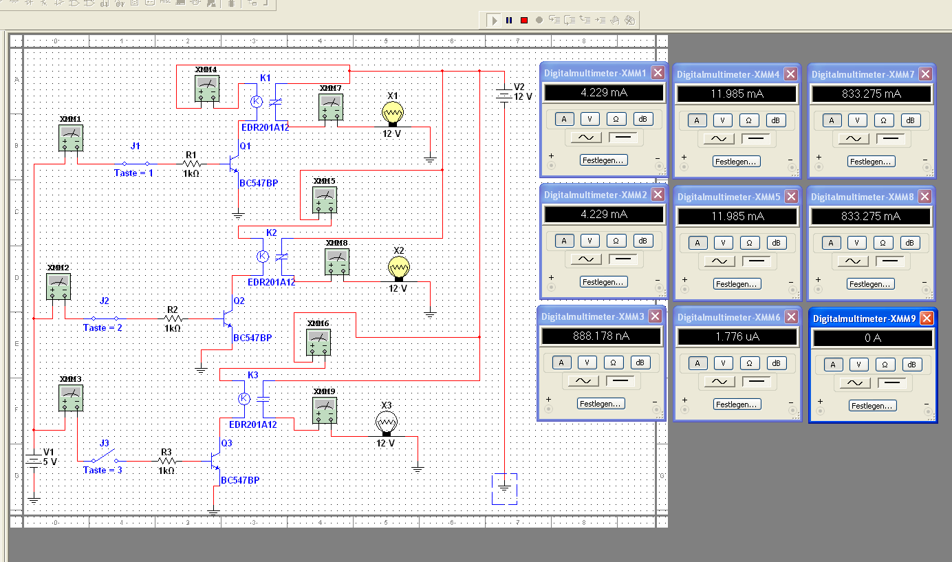

Moin, ich will ein paar 12V Relais im Auto mit dem Arduino ansteuern.
Die kann ich ja nicht direkt auf die Digitalen Pins hängen weil der
Arduino ja nur 5V durchschalten kann ich aber 12V brauche.
Jetzt dache ich mir dass es mehrere Möglichkeiten gibt.
1) Mit dem Arduino 5V Relais schalten, die dann die 12V Relais schalten
2) vaor jedes 12V Relais eine Transistorschaltung, oder
3) Mit irgendeinem IC (2083, 4053 oder so)
Die 3. Möglichkeit wäre mit eigentlich am liebsten weil Relais zur
Schaltung von Relais ist ziemlich unnötig finde ich und vor jedes Relais
eine Transistorschaltung zu bauen hat großes Fehlerpotential und so.
Ich hatte auch schon dran gedacht von diesen 5V Relaisplatinen für den
Arduino einfach die Relais runterzumachen und da direkt die 12V Relais
anzuklennen aber ich weis nicht ob das so einfach geht.
Also kann ich einfach einen IC zwischen Arduino und 12V Realais klemmen?
Quasi: Arduino Pin 2 -> IC -> 12V Relais?
Wenn ja welchen IC muss ich nehmen? So 4 bis 6 krasse Auto Relais will
ich damit schalten.

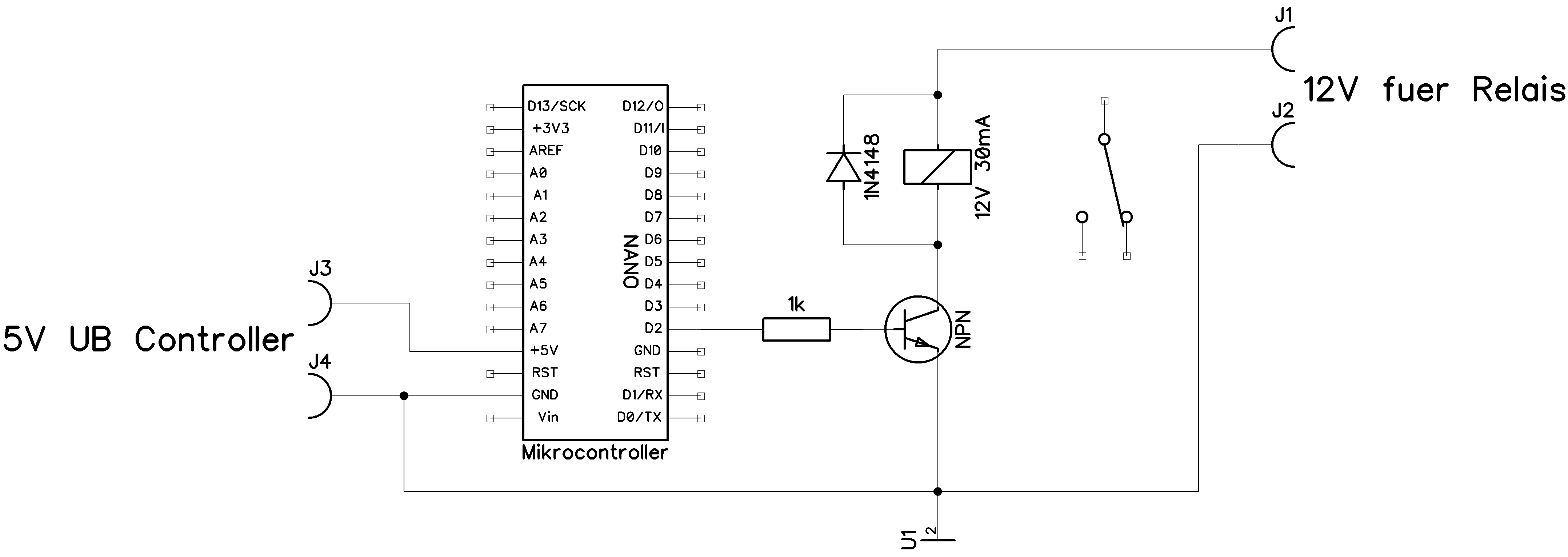

Schau einmal da rein:
https://www.mikrocontroller.net/articles/Relais_mit_Logik_ansteuern
Grundsätzlich ist zu beachten, dass ein Arduino in einem KFZ-Bordnetz
vermutlich nicht besonders lange überlebt.

So ein IC wie Du es suchst, ist oftmals nicht viel mehr wie ein
"Transistor Array", also einfach mehrere Transistoren in einem
gemeinsamen Gehäuse. S. z.B. die altbekannten ULN-Serie.
Und ja: speziell für den Automotive-Bereich gibt es spezialisierte
intelligente Last-Treiber ICs mit allen mõglichen integrierten Schikanen
(Laststromüberwachung, Rückmeldung von fehlerfälle, usw.) Ja diese
ersetzen teilweise gleich direkt ein "fettes 12V Relais".
Eine billige China-Relaisplatine von 5V-Relais auf 12V-Relais umhäkeln
ist u.U. auch nicht ganz falsch. Guck dir doch mal das Schema eines
spezifischen Exemplares an und lerne was dabei.
Nur Mut!

von Manfred (Gast)
... ist einfach idiotisch. Ein Transistor, ein Basiswiderstand und eine
Diode pro Relais sind erheblich einfacher - siehe Post von kp (Gast)
direkt vor Deinem.

Hat er. Aber was falsch machen kannst du trotzdem. Du mußt nämlich den
richtigen nehmen. Und den Freilaufdioden-Anschluß richtig beschalten.
Außerdem will ein Kfz-Relais verhältnismäßig viel Strom sehen. Du kannst
wahrscheinlich nicht 6 Relais gleichzeitig einschalten. Kommt natürlich
auch auf die Relais an.
Einzeltransistoren lassen sich besser kühlen. Der Platzbedarf ist eher
zweitrangig gegenüber den Relais selber. Und die Transistoren kannst du
einzeln tauschen, wenn du sie kaputt gespielt hast.
> Also würde es je geehen wenn ich einfach das ULN zwischen Aduiono und
> Relais klemme. Arduino muss nicht viel Last schalten aber Relais
> funktioniern trotzdem.

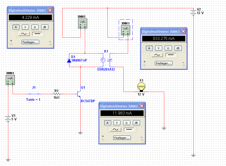

Und? Sonst halt einen Transistor (oder MOSFET), einen Widerstand und
eine Diode. Pro Kanal. Also 6x das ganze für 6 Relais. Ist nicht direkt
Hexenwerk.

Für 5 Volt ULN2003 oder ULN2803.
Den begreifen erschreckend wenig Leute.

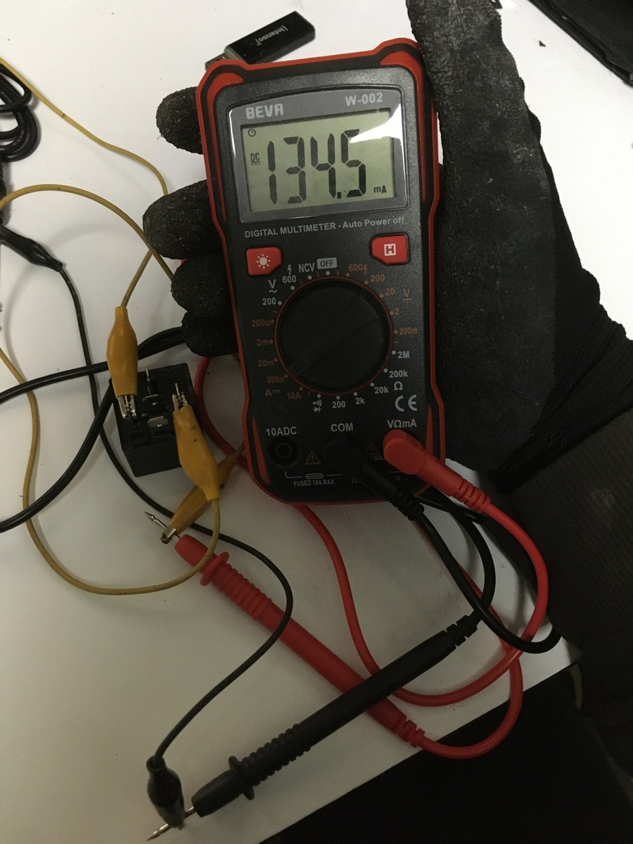

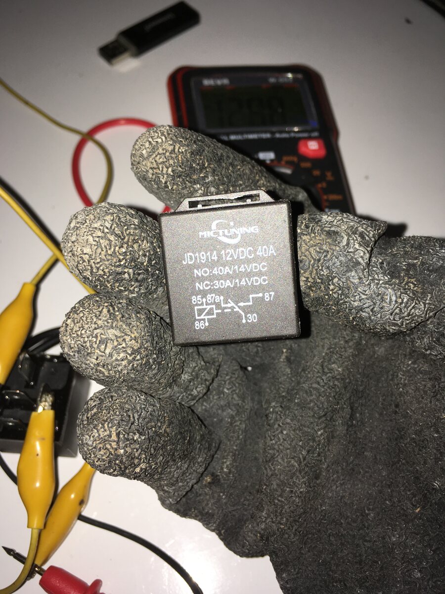

Kfz-Relais hatten wir vor Monaten in einem anderen Thread. Die großen
mit Flachsteckanschluss wollen 100..150 mA haben, dafür bleiben sie auch
sauber zu, wenn die Straße schlecht ist.
> Du kannst
Ein sehr guter Hinweis! Die I/O-Karten von AdLink setzen für 8 Ausgänge
drei ICs auf die Platine, wegen der Summenlast.
Nehme ich mal 6 Relais zu 150 mA = 900 mA.
Der Ausgang hat dabei etwa 1,2 V Restspannung (max.), gibt 1,1 Watt.
Laut STM-Datenblatt hat der ULN2803 im DIP 55°C/W.
Wird also gut warm, aber wird es wohl überleben!
Ich baue auf Lochraster, da kann ich mit Einzeltransistoren viel
flexibler schieben. Man darf dabei die Verstärkung nicht außer acht
lassen, braucht für einen BC_irgendwas dann 8mA Basisstrom für die
sichere Seite.
Anstatt NPN kann man FETs wie IRLML6344 nehmen, wenn man SOT-23
befummeln möchte. Im TO-220 IRLZ34 oder IRLZ44, geeignete TO-92 sind
nicht handelsüblich.

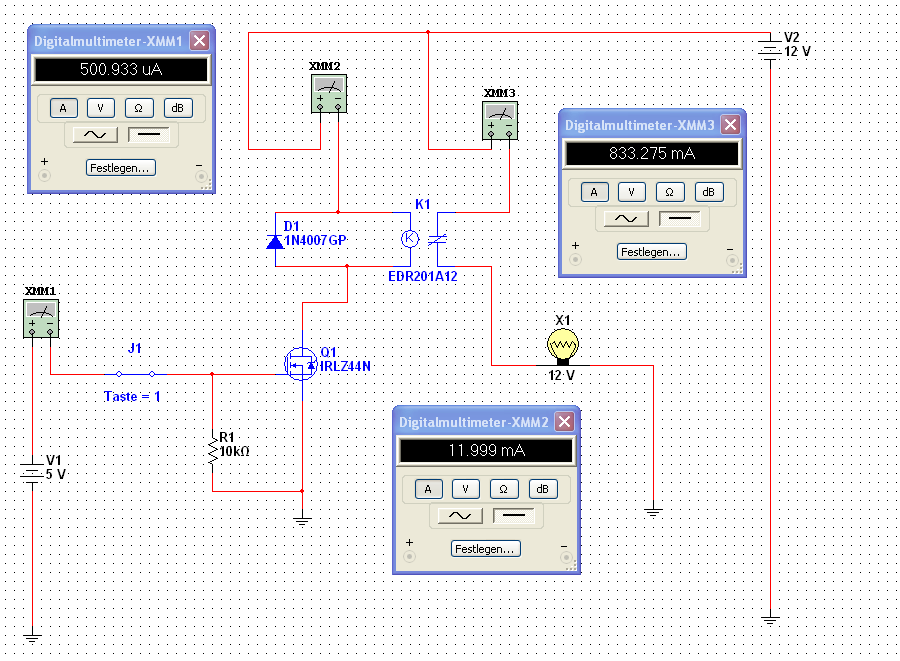

von Mani W. (e-doc)
Zuerst solltest Du eine geeignete Stromversorgung haben, sonst kannst
Du einbauen, was Du glaubst, aber es wird nicht funktionieren...
Man kann zwar mit 5 Volt einen Transistor schalten, der dann ein 12 Volt
Relais mit Freilaufdiode schaltet, aber weder die 5 Volt noch die
12 Volt dürfen dabei in die Knie gehen...
Und arbeite bitte an Deiner Ausdrucksweise und an Deinem Deutsch...

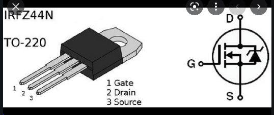

Machs so wie die ECUs in Autos und benutze MOSFets. Die o.a. IRLZ44
schalten mit 5V am Gate ohne Probleme viele Ampere und können jedes KFZ
Relais. Wie immer parallel zur Relaisspule eine Freilaufdiode (1N4007
o.ä.) MOSFets mit dem Gate an den Arduino, mit der Source auf Masse und
mit Drain zum Relais.
Die Relais hängen alle an einer 12V Speisung und werden von den MOSFets
durch Masse auf dem anderen Spulenanschluss aktiviert. Ausgang zum
Relais kann direkt die Kühlfahne des MOSFets sein.
Das ist die gleiche Schaltung, die in ECUs z.B. zur Ansteuerung von
Zündspulen benutzt wird.

von Sebastian K. (basti99)
Jetzt ich habe die Schaltung richtig gemacht.
Richtig? Ja/NEin?
Wenn nein was ich muss richtig machen?
von EAF (Gast)
> Relais
In KFZ werden gerne Schalter aus der Infineon BTS Serie verwendet.
Nicht zur Ansteuerung von Relais, sondern ehr als Relais Ersatzstoff.
von Thomas F. (igel)
Die Relais haben keine eingebaute Freilaufdiode. Die soltest du noch
einfügen, so wie hier die 1N4004:
https://media.cheggcdn.com/media/1f8/1f8c5c0c-3db1-48bb-9fbc-2179712e32c4/phpXKYI0s.png
Für deine kleinen Relais reicht auch eine Diode 1N4148.
Der Rest sollte funktionieren.
von Uwe B. (uwebre)
Gibt es auch mit Freilaufdiode, muß man beim Anschluß drauf achten.
Bisschen knapp.
Die "klassischen" KFZ-Relais verputzen rund 200mA. Da gibt der BC547
schnell auf.
Uwe
Wer hat dir denn BC547 empfohlen? - das kann nur ein schlechter Witz
sein. Schmeiss sie raus, nimm Logiklevel MOSFets oder zumindest gekühlte
BD135, bau die Freilaufdiode ein, eine 1N4007 pro Relais.
Für Licht und andere massebezogene Verbraucher sicher. Aber wir haben ja
hier die Wahl und da kannste es wie für Injektoren oder Zündspulen
machen - Verbraucher hängt auf Plus und der MOSFet schaltet auf Masse.
von Stefan F. (Gast)
> sein.
Ohne die Relais zu kennen würde ich mich zu der Äußerung hinreißen
lassen. Bei KFZ Relais sind 150 mA üblich, das schafft der Transistor.
> nimm gekühlte BD135
Bei so wenig Strom fände ich es lächerlich, sie extra zu kühlen.
Sebatian zeigt in Beitrag "Re: Auto Relais einfach mit Arduino ansteuern"
einen Screenshot nach dem seine Relais nur 11,8 mA aufnehmen. Das kann
nicht richtig sein.
Also Sebastian: Wie viel Strom nehmen deine Relais auf, oder welchen
Spulen-Widerstand haben sie?

von Manfred (Gast)
> Richtig? Ja/NEin?
Du hast den Rekord erreicht, einen möglichst bescheuerten Schaltplan zu
erstellen. Ich sehe dort einstellbare Kondensatoren und Kreise mit K
drin, irgendwelche Meßgeräte - geht's noch?
>> sein.
Da muß ich Dich enttäuschen: Der BC547 ist mit IC(max) 100mA
spezifiziert.
>> nimm gekühlte BD135
Das ist in der Tat lächerlich. Man sollte ihm allerdings genug
Basisstrom gönnen, eher 15 als nur 10mA.
Wo ich das Wort schon verwendet habe: Lächerlich ist der gesamte Thread,
entweder ist basti99 komplett unfähig und des Lesens nicht mächtig oder
er trollt extrem gut.
Ich mache jetzt die Diode wegen der einfacher nur eins als drei oder
mehr welche es werden sollen.
Transistor ist wenn er falsch ist. Ich würde den mit eine alten
Grafikkarte kühlen. Da habe ich mal den Lüfter und das Blech abgebaut
und kann ich einfach auf den Transistor bauen. Oder mehr weil sollen ja
mehr sein.
Ein Auto Relais habe ich mdurchgemessen. Das verlangt beim Einschalten
ca. 1450mA und wenn es dann eingeschaltet hat und eingeschaltet zu
bleiben will es ca. 1300mA haben. Das war mal mehr aber wenn ich lang
das Messgerät drauf halte werden es weniger?
Oder muss ich den Transistor austauschen. Habe gedacht weil 547 er gibt
mir 547mA. Will einen 600er oder 700er nehmen?
Ich versuchen mal mit dem IRZL44n Mosfetz wo ich bei youtube gesehen
habe mit dem zu bauen.
Beitrag #6921210 wurde von einem Moderator gelöscht.
Habe ich den Transistor ausgetauscht der will ja überhaupt keinen Strom
vom Taste = 1 was ja meinen Aduiono machen soll.
Kann ich das so anschließen und muss ich den Transistor noch mit der
alten Grafikkarte wo ich die Bleche und den Lüfter runtergemacht habe
kühlen oder kann ich das nun direkt so verwenden oder brauche ich noch
etwas?
Das will ich halt auf mehr machen weil ich ja mehr Relais schalte und
würde das ganze einfach mehrmals auf eine Platine machen?
Ich kann in diesem Programm leider nicht einstellen wieviele mA ein
Reilais haben will und die Lampe ist auch nur so da kommt später was
anderes hin aber das muss ja dem Relais egal sein weil es ja viele mA
und so schaltet.
Es geht ja nur um die Funktion vom Arudino zum Relais.

von Jens G. (jensig)
Erkläre doch mal, wie Du auf 1450mA bei einem Kfz-Relais kommst. Nenne
doch mal den Typ des Relais, bzw. mache mal ein Foto von seiner
Beschriftung.
Wie ich da gemessen habe hat es bei 1450mA angezeigt. Ich schreibe auch
dass es irgendwie weniger wird und jetzt ist es bei 1345mA.
Entweder ist auch einfach nur das Messgerät kaputt oder billig.
Zwei Bilder sind von den Auto Relais. Muss mit Blitz weil dunkel aber
draufstehen tut:
Ganz Oben: MICTUNING mit dem Bild
Dann darunter: JD1914 12VDC 40A
und: NO:40A/14VDV und NC:30A/14VDC
und dann nochmal ein bild.

von Joachim B. (jar)
> 1345mA
du trollst doch, ich sehe 134.5mA
also warum schwindelst du?
von EAF (Gast)
> 1345mA.
Nee!
Das Gerät zeigt: 134,5mA
Das ist 10x mehr als üblich. Was ist denn das für ein Relais?
Wo hältst du es drauf? Ich fürchte du misst falsch. Das Messgerät muss
in Reihe zum Relais, damit der Strom hindurch fließt.

von Jack V. (jackv)
> Das kann dir niemand sagen, ohne den Typ des Relais zu kennen.
Auch der ist im entsprechenden Bild zu sehen. Ich habe ein wenig das
Gefühl, dass du den Thread gar nicht gelesen hast, in den du hier
antwortest?
Was für Infomationen wollt den ihr noch haben?
Ist es schwer meine Fragen beantworten zu könntn?
Mein Fragen ist doch so einfach:
Ich will eine Relais Schalten und das Relais hat die Werte:
Achso und gemessen wegen die mA haben ist:
Relais + -> 12V +
Relais - -> Messgerätkabel + -> Messgerät -> Messgerätkabel - -> 12V -
Hier ist auch ein Bild wo ich von dem gemacht habe irgendwo.

Um diesen Relais zu schalten soll ich eine Schaltung mit Transistor
bauen dass den Aduiino nicht kaputt macht. Schaltung ist als Bild da.
Ich haben alles eingebaut was mir hier nur sehr wenig geholfen wollen
wurde wenn mich gerade niemand beleidigend hat.
In dem Bild sind: Ein Schalter wo heißt Taste = 1 das ist mein Adino der
5V oder nicht schaltet.
Ein Transistor wo heißt IELZ44N das ist auch einer wo ich ein Bild
reingemacht habe hier der ein bisschen größer ist wo ich meine
Grafikkarte Kühlblech und Kühllüfter hinschrauben kann wenn es muss.
Ein Resistor mit 10k warum weis ich nicht aber der muss rein steht in so
einen Blatt.
Ein Relais welches das sein soll wie ich beschrieben habe. Und die Lampe
ist nur da weil ich sehen wie ob das geht. Als die Lampe mache ich
wirklich was anderes.
Und die Messgeräte kommen später auch raus und wollte nur sehen und euch
zeigen weil ihr sonst wieder keinen Informationen haben wollt.

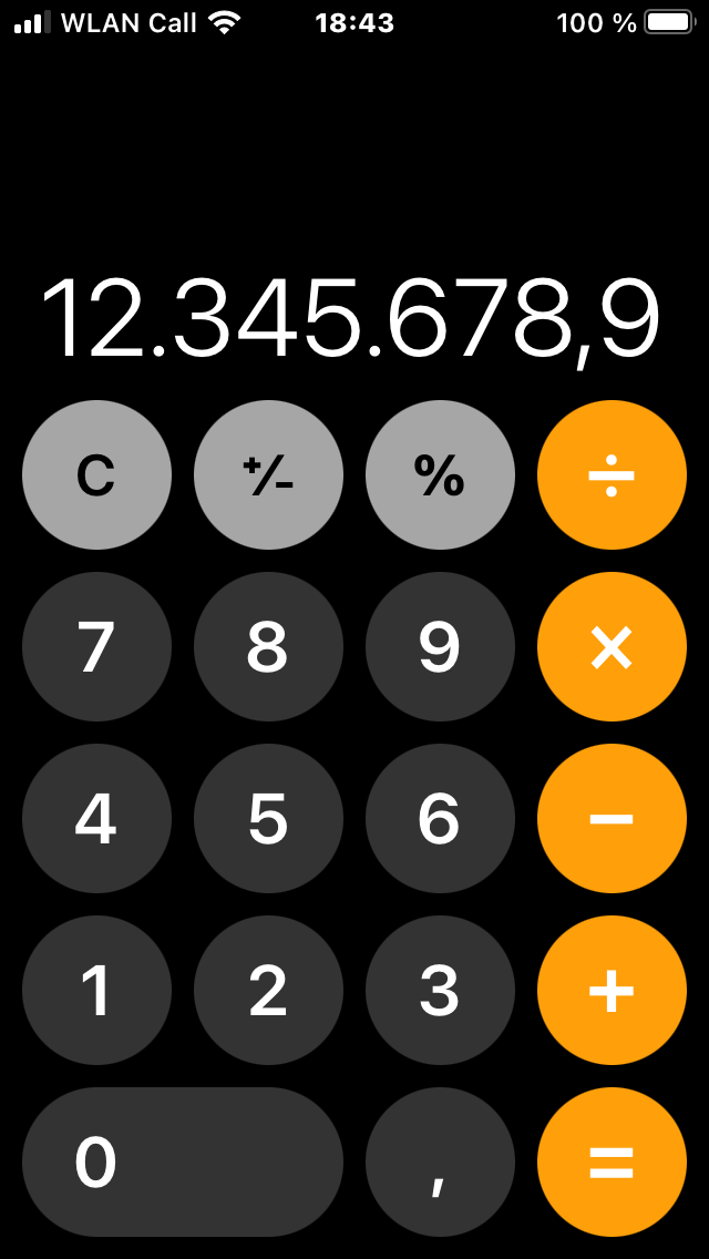

Und ich habe ein Bild von meine Taschenrechner gemacht.
Sind das jetzt 12345678,9 oder 12,345,678,9 oder was anderes?
Ich weis nicht was diesen scheiß Punkt macht aber ihr sagt was ihr wollt
mir egal für mich ist das 12345678,9 mir egal wie viele Punkte da sind.
Genau so wie bei dem Messgerät. Soll ein richtigen Komma machen die
Punkte kann alles bedeutet. Seht ihr Taschenrechner macht sogar zwei
Punkte.
> Niemand
> wird geholfen.
Na komm, es gab doch schon eine Menge Tipps und Hilfe. Daß hier immer
wieder einige Spinner unterwegs sind oder welche, die nur unverschämt
sind, ist eben so im Internet - vor allem, wenn man anonym posten kann.
Aber du hast es doch schon so gut wie fertig. Das klappt so mit dem
IRLZ44 (nicht verwechseln mit dem IRFZ44, wobei das Pinout das gleiche
ist).

Sebastian, ich glaube dir deine Story nicht wirklich.
> Das klappt so mit dem IRLZ44
Warum wird ein 35A Mosfet empfolen um lausige 200mA zu schalten. Mit
Kühlung sogar.
Wozu braucht es dann das Relais noch %-(
Der Standarttransistor für solcherelei Aufgaben ist der BC337-40. Der
schaltet klaglos bis 800mA und kostet weniger als 5 Cent. Kühlen braucht
man ihn natürlich nicht, wurde oben schon vorgerechnet.
Uwe
@ Matthias S. (Firma: matzetronics) (mschoeldgen)
Ja und ich haben die Tipps eingebaut. Das mit die Diode oder den anderen
Transistor.
Aber wenn ich jetzt den richtigen IRLZ44 nehme dann ist meine Schaltung
richtig und ich kann den so verwenden?
Dann kann ich alles mehr mal machen weil ich ja mehr Relais schalten
will und alles ist gut?
Das mit die anonyme Spinner habe ich nun leider zu viel mitbekommen.
> Der Kühlkörper erfüllt so eine doppelte Funktion - am besten im
> Metallgehäuse isoliert an die Wand schrauben.
Übrigens ist die Wahl eines IRLZ44 in mehrfacher Hinsicht sinnvoll:
Er braucht so gut wie keine Steuerleistung.
Er lässt sich einfach montieren.
Er überlebt auch mal einen Kurzschluss am Ausgang, eher brennt die
Sicherung durch.
Er hat einen eingebauten Verpolungsschutz (Bodydiode).
Er ist preiswert erhältlich. Alternativ kann man auch den IRLZ34 kaufen.
Mach die Nummer mit dem Kurzschluss mal mit einem deiner BC337 (oder
einem BC639).

Was willst du hier wenn du nur beileidigend kannst geh weg.
Matthias S. (Firma: matzetronics) (mschoeldgen) ich haben mir jetzt
genau die IRLZ44n bestellt. Mit noch die Resistor dazu wie in meine
Schaltplan.
Ich mache mir eine Platine und wenn klappt dann mehr. Relais und Aduino
habe ich da schon.
Weil ich die Sachen in Auto bauen will machen da wohl die mehr Sinn als
wie andere Schreiben weil andere ja glaube ich glauben wollen ich will
das so bauen. Nein ich will das in Auto bauen also sind die Tips von den
wo sich mit Auto auskennen für mich mehr! Ich glauben Manfred (Gast)
will nur mir so eine schlechten Transistor kaufe damit ich mein Auto
abbrennen. Deswegen kaufe den guten da passiert nichts.
In Deutschland benutzt man das Komma für die Anteile kleiner als 1. Also
zum Beispiel ist ein Viertel 0,25. In den USA und England benutzt man
stattdessen den Punkt, also 0.25.
In Deutschland kann man optional die Tausender mit einem Punkt
Kennzeichnen um sie besser lesbar zu machen. Eintausend-Fünfhundert ist
1.500. In den USA und England benutzt man dafür jedoch das Komma.
Kann man sich eigentlich ganz leicht merken. Lernt man das nicht mehr in
der Schule, spätestens wenn man Taschenrechner und Computer benutzt?
Vielleicht wird dir langsam klar, dass Mathe wirklich wichtig ist.
