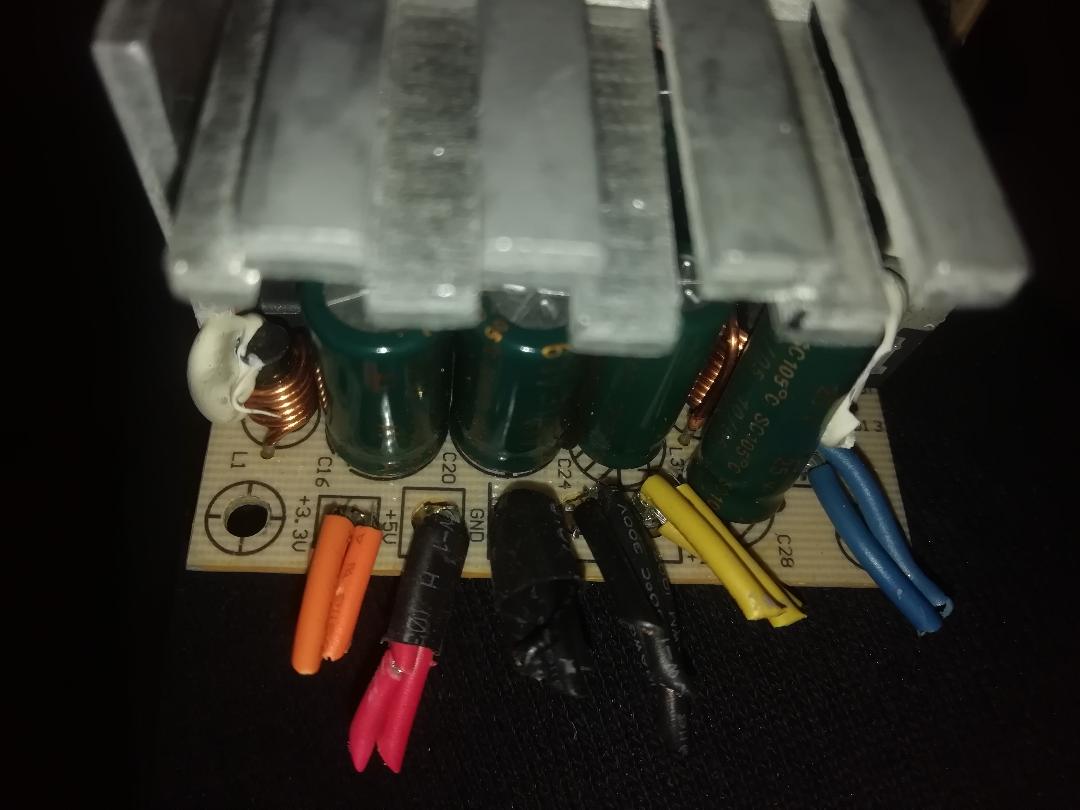

Liebe Community,
ich besitze einen Synthesizer (Alesis Fusion),der durch Überhitzung des
Netzteils tot ist. Zuvor gab
es stätiges Rebooten.
Das Netzteil gibt folgendes aus: -16V, +12V, +5V, +3,3V.
Da ich mir das Trial and Error mit Modifikation (Lüfter, Kühlrippen
vergrößern) ersparen möchte,
hab ich die Idee ein ATX Netzteil zu verwenden.
Realisiert habe ich das schon, nur nicht mit -16V.
Der Synthie funktioniert tatsächlich wieder, mit der Einschränkung, dass
das Display sehr schwach zu sehen ist.
Aber er läuft über zwei Stunden schon stabil ohne Reboots.
Nun kommen mir drei Ideen:
- die -12V Phase mittels DC-DC Wandler auf -16V bringen.
  Es gehen davon zwei Drähte ab und es wird eine gemeinsame Masse für
alle
  Outputs verwendet. Wie wirds verdrahtet?
- die 12V Phase auf -16V bringen und invertieren
- ein zusätzliches Netzteil mit 16V integrieren und invertieren. Wie
wirds
  verdrahtet? (wäre aber nur zur Not eine Lösung)
Wäre das möglich und welche ist die Sinnvollste Lösung? Es gab hier
schon ein Thema dazu, aber es wurde im Verlauf, nur weiter auf Reparatur
eingegangen.
Vielen Dank für Antworten, Torsten

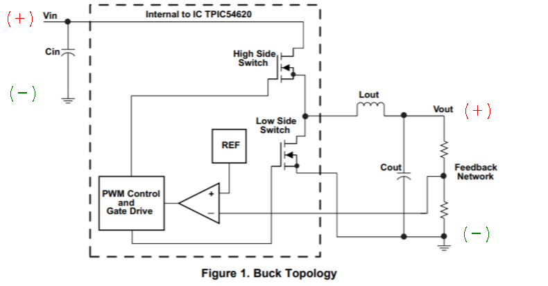

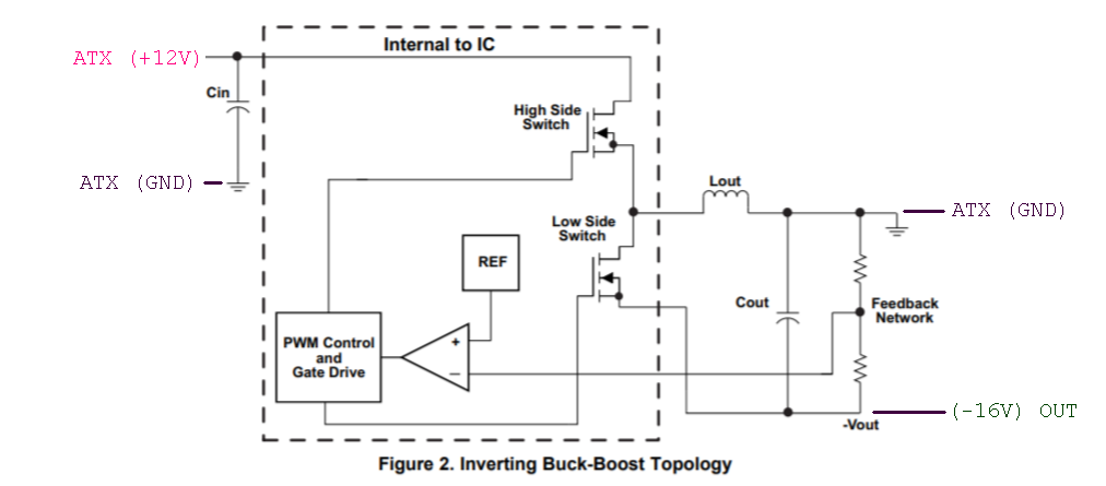

Wenn Dir die Effizienz eh ziemlich egal ist, dann solltest
Du wohl ein in der Ausgangsspannung einstellbares Step-Down-
bzw. Buck- Modul mit mind. 30VDC max. Eingangsspannung und
möglichst geringer Leistung (also Strom) als Buck-Boost-
Inverting (=Inverswandler) betreiben.

von Son of Spongebob (Gast)
Son of Spongebob schrieb:
> einstbr. Step-Down-/Buck- Modul mit mind. 30VDC max.
(wegen V_in max = V_in - (-V_out)!)
> Eingangsspannung als Inverswandler betreiben
ginge dann übrigens so:
https://www.ti.com/lit/an/slva458b/slva458b.pdf

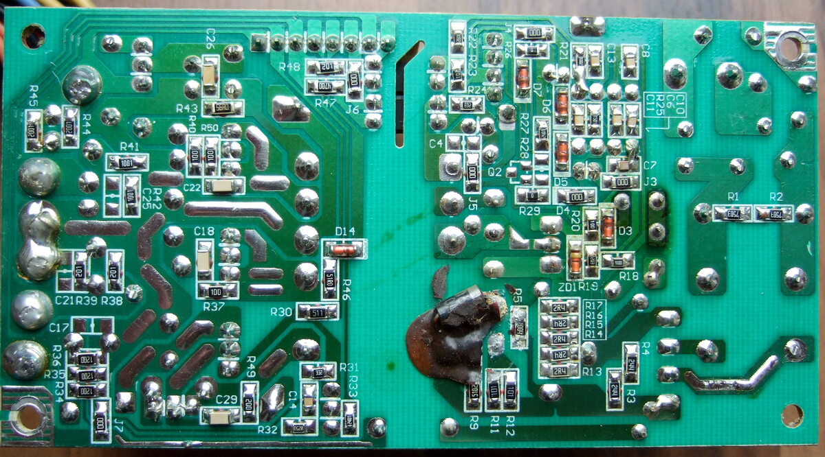

-Anscheinend ist an meinem ein SMD durchgeschmorrt, mit meinen
Lötgrundkenntnissen eine Herausforderung.

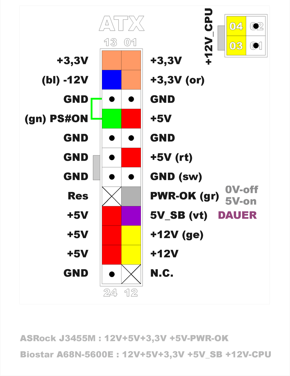

Mit Verdrahtung meinte ich nur, wie in welcher Reihenfolge ich z.B. ein
Step Down Modul in den Stromkreis bei gemeinsamer Masse integrieren
soll.

Alle Spannungsoutputs (-16V, +12V, +5V, +3,3V) werden vom Synthie
gleichzeitig genutzt. Aber ich könnte dem Multimeter die Spannungen
messen.
Meine Vermutung kommt nur deshalb, weil die -16V den einzigen
Unterschied zum ATX NT ausmacht, zumindest Spannungsmäßig. Ich würde
also gerne die -12V auf -16V bringen und schauen wie sich das Gerät
verhält.

von Torsten L. (torsten1981)
Vielen Dank,
ist zwar verlockend, aber wie Du schon sagtest, -16V wird wohl noch
woanders genutzt.
Beim O-Netzteil ist wohl ein SMD weggebrizelt. Die Elkos sehen zumindest
optisch ganz gut aus.
Ich hatte aber vorher schon das unter Besitzern bekannte Hitzeproblem.
Seit geraumer Zeit startete das Gerät immer wieder neu, bis
nix mehr ging.
Mit einem ATX oder anderen Netzteil würde das Problem nicht mehr
auftauchen.
Genau, was benötige ich dazu (DC-DC-Wandler, Inverter)?
Wie darf ich das Verbinden (zwischenschalten), da es eine gemeinsame
Masse für alle Spannungen gibt. Also die Polarität bei Negativspannung.
Bestimmt nicht die eleganteste Lösung, aber er sollte erstmal wieder
laufen.

Und hier, wie_ein_Step_Down_zum_Inverter_werden kann.
Auch, daß man GND des ATX Outputs (= Gesamt-GND) zwar mit
(-)/GND des Step-Down-Modul-Eingangs verbindet, zugleich aber
mit (+) des Modul-Ausgangs.
(Auf Seite 4.)
Wodurch "GND nicht_unterbrochen ist" - und der vorherige
"GND"/(-) des Modul-Ausgangs nicht mehr GND, nur noch (-)
Stellt man das einstellbare Modul (und egal, ob vor
dieser Modifikation an höherer Eingangsspannung im Buck-
Modus oder erst danach, schon als Inverter arbeitend...)
auf 16V U_aus, gibt es ebendiese gewünschten 16V aus.
Da gibt_es keine Verschaltungs-Probleme oder auch nur
Unklarheiten mehr - dazu hatte ich ja das pdf verlinkt.
Wichtig sind Punkt 2 und 3 (Text) - aber was da steht
(V_in min muß der minimalen V_in entsprechen, V_in max ist
dabei V_in - (-V_out))
sagte ich eh fast alles. Sehr interessant auf Seite 4:
"...but any buck regulator can be configured this way
(provided it matches the requirements previously listed."
"Umbau auf Inverswandler" geht also prinzipiell mit
jedem einfachen Buck Modul.
(Es geht z.B. nicht mit sowas wie DPS5020, weil dieses
Modul nicht "einfach genug" ist... es mißt auch die V_in,
und würde diesen Betriebsmodus wohl verweigern.)

von Patrick L. (Firma: S-C-I DATA GbR) (pali64)
Torsten L. schrieb:
> Käme sowas infrage?
Nein du brauchst ein stepUp oder Inverswandler.
Idealerweise ein einstellbarer wo du aus den +12V -16V machen kannst.
Die -12V vom ATX Netzteil sind nur sehr begrenzt belastbar.
deshalb empfehle ich einen Invers-Wandler der aus +12V die -16V
generiert.
Der Synti braucht da nur wenig Leistung, also reicht ein Inverswandler
mit bis zu 1A mehr als ausreichend (ca500mA Max braucht der Synti dort
allerhöchstens.)
Wenn tatsächlich nur 1 SMD hin ist, bitte im anderen Thread ALLE FOTOS
sofort herunterkopieren und aufbewahren) , dann brauchst nur dieses 1
Teil zu wechseln. Ist es ein Widerstand oder eine Diode, kannst diese
auch durch herkömmliche 'normale Bauteile' ersetzen.
Ablöten von SMD mit Lötkolben ist nicht einfach, weil man beide Seiten
gleichzeitig erhitzen muß, aber es gelingt immer wieder. Nur das
(Wieder-)Auflöten von SMD ist 'sehr kitzelig'.

von Rudi Ratlos (Gast)
Torsten L. schrieb:
> Mein Equipment: Lötstation, Multimeter
Jetzt brauchst noch eine Kamera. Mit der machst uns schöne Fotos von der
Platine mit dem defekten Bauteil ...  Und dann reparieren wird das
einfach.

Weil Eines verstehe ich nicht: Wieso das gesamte Netzteil wegen 1 SMD
ausgefallen sein soll ?

Eimnfach erst modifizieren laut Bild (Anhang), dann
mit DMM auf 12V einstellen.
> Darf ich denn einfach vom Wandler (hat ja beide Pole)
Hat beide Pole? Das ist wieder etwas uneindeutig.
Ich hoffe, das Bild beantwortet die Frage (daß Du mit
"beide Pole" einfach meintest, Du habest das auf dem
Bild noch nicht verstanden gehabt) - aber falls nicht,
stell sie besser noch mal anders.

Das Modul (fast egal, welches) dürfte original ca. so
aussehen, wie auf diesem Schaltplan angedeutet (+
und - ... bzw. statt - kann auch GND "unten" stehen).
Zum besseren Verständnis.

Aber an dem Bild kann ich sehen, dass es einmal -16V Out und GND gibt.
Ich hab ein Bild vom Netzteil gemacht, Keyboardseitig siehts ja genauso
aus:
Orange für +3,3V
Rot für +5V
Schwarz für GND
Schwarz für GND
Geld für +12V
Blau für -16V
GND (Schwarz) ATX >Wandler GND> Keyboard GND
+12V (gelb) ATX >Wandler + >Keyboard Gelb
was mich daran irritiert: Ich muss ja eine Extra GND-Leitung für den
Wandler zuführen, und die müsste zum Keyboard  in eine der beiden GND
Sammelverbindungen gelötet werden. Ohne Wandler brauchst ja nur ein
blaues Kabel bzw. gelbes. Hab schiss vor Kurzschluss!
Ich hoffe, man versteht mich.
