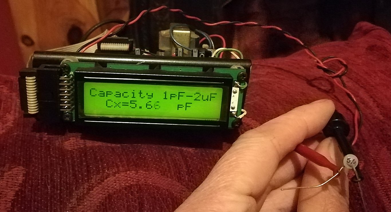

Könnte das AADE-LC-Meter sein. Gab es lange Zeit auch bei box73.de, aber
aktuell offenbar nicht mehr.
Ist auf jeden Fall für kleine Cs besser geeignet als die diversen
Universalgeräte. Habe einen Eigenbau hier, der nach dem gleichen Prinzip
arbeitet, aber die Umschaltung (L vs. C, Nullpunktermittlung) mittels
Reed-Relais macht, Ansteuerung ist ein ATmega16.
Spruts Originalversion hatte 3 oder 4 Buchsen,was nicht gerade
bedienungsfreundlich war.So gut der Programmierer auch war so schien er
aber nicht unbedingt der Praktiker gewesen zu sein.Mit kleinen
Codeaenderungen war das Problem aber relativ einfach zu loesen.Sprut
hatte offenschtlich keine Lust dazu gehabt und hat es so uebernommen wie
vom Entwickler vorgegeben.Die L-C-Umschaltung per Relais konnte ich
nicht durchfuehren,weil ich keine Pins mehr zur Verfuegung hatte:Es ist
nicht nur ein LC-meter da ich noch anderen Kram damit machen.
Hinzu kam:Alles auf Lochrasterplatine😪
Vielleicht sollte ich das Dingens nochmal aufbauen - als reines LC-Meter
mit einer ordentlichen Platine.Frag mich in 20 Jahren nochmal danach..😁

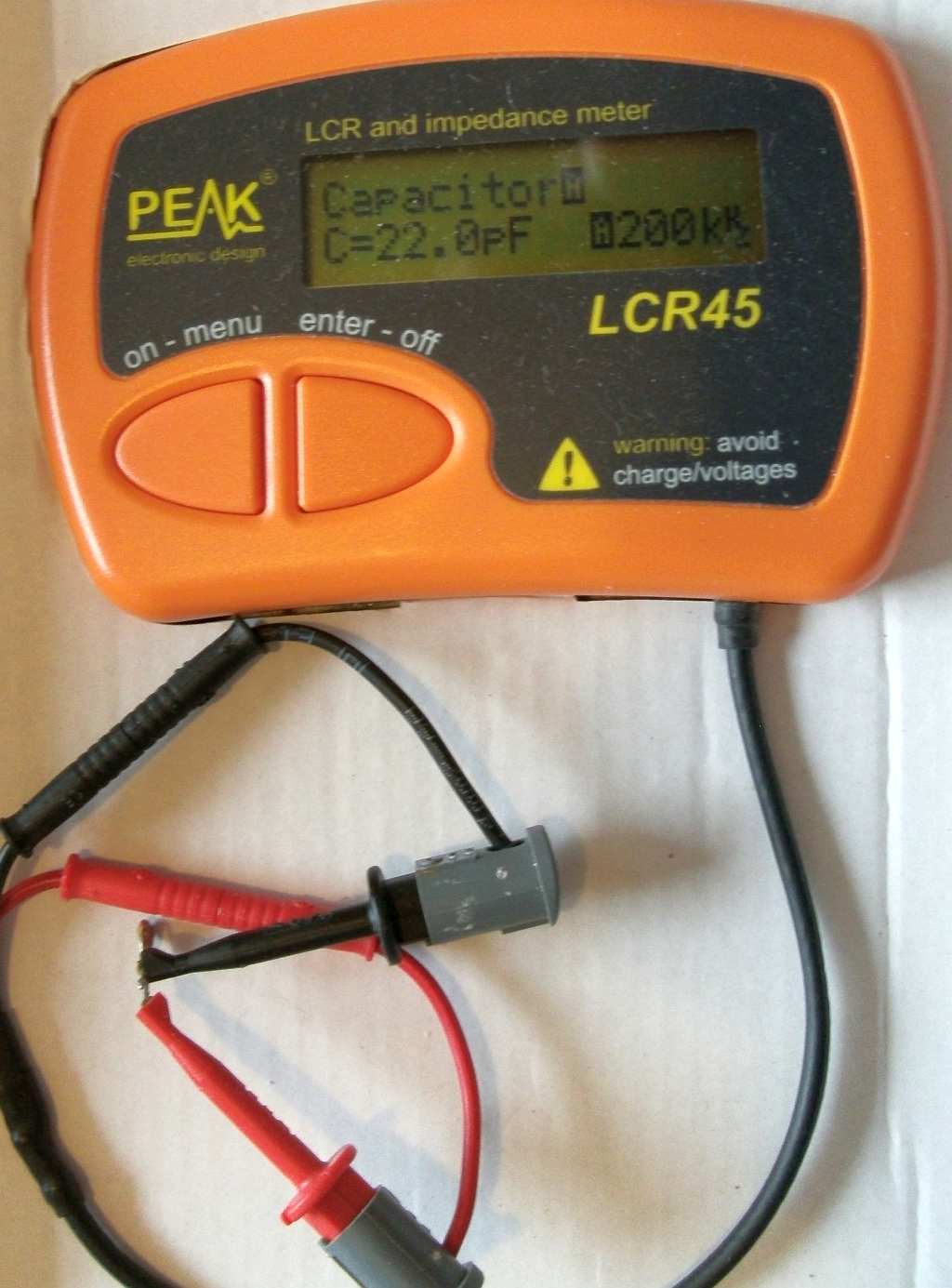

bin damit zufrieden. Durchaus empfehlenswert. Braucht die 12V
Batterietype A23
EAN 0700153222969
Zitat:
Capacitance range
0pF  ...10000µF
resolution
0.1pF...0.2pF
accuracy
Typically ±1.5% ±0.6pF
/Zitat
Quelle:
https://www.peakelec.co.uk/resources/lcr45.html
ciao
gustav
